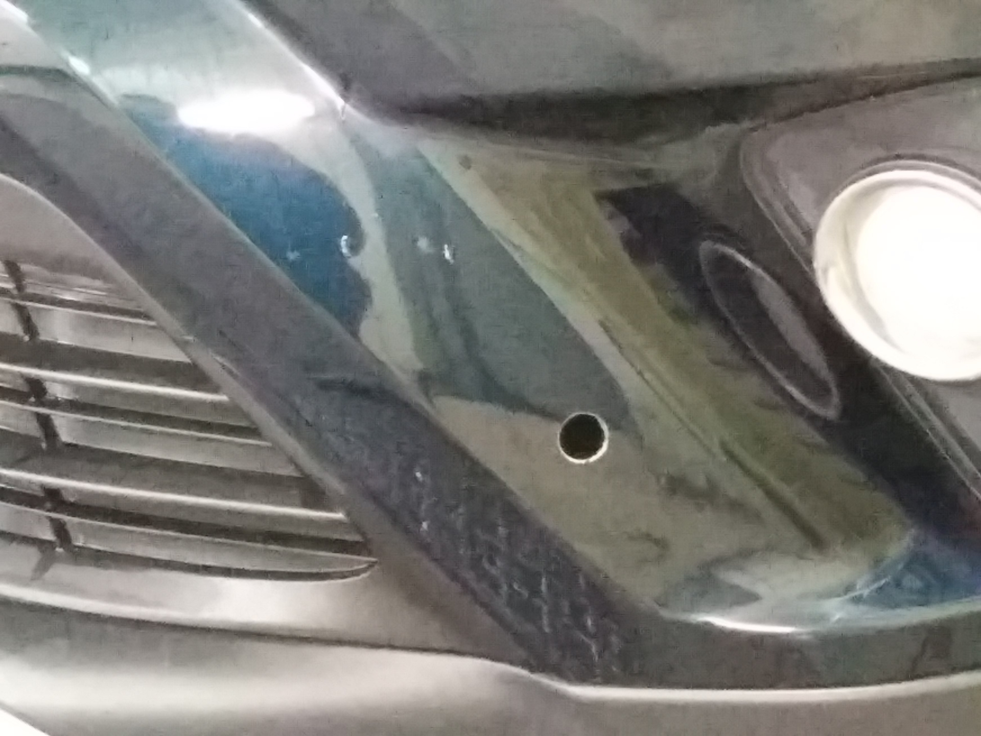

привет ! тоесть на переднем бампере из нутри уже есть шаблон ? только заднии надо размечать !
Привет! Да, на переднем бампере изнутри уже нанесены метки в виде кружков для датчиком парктроника. На заднем бампере надо разметить. Обязательно надо учесть, что метки не стоит наносить на металлическую каёмку бампера, а именно в пластик. Некоторые товарищи здесь писали, что им всандалили именно в железо)))) А они не проконтролировали…

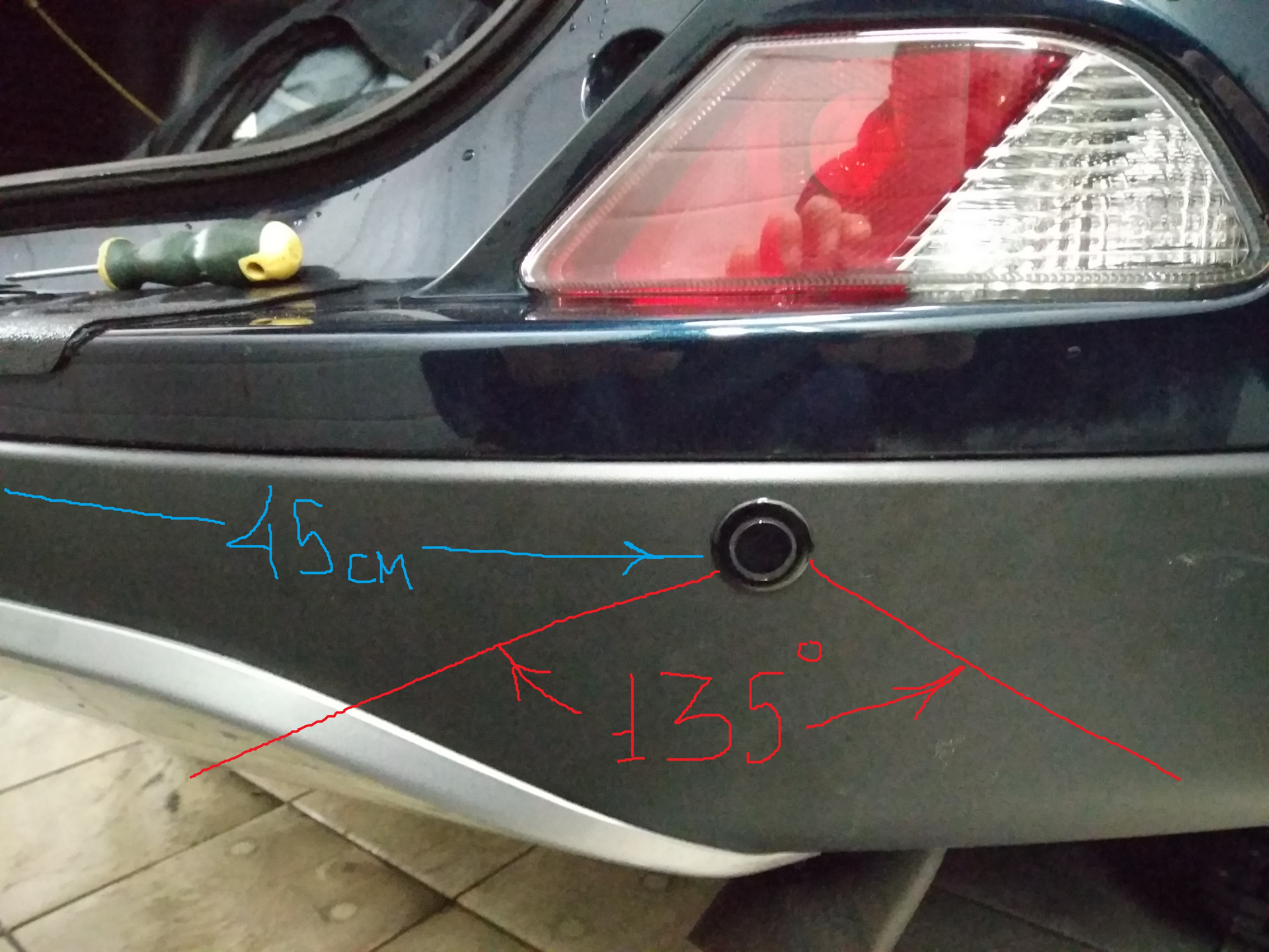

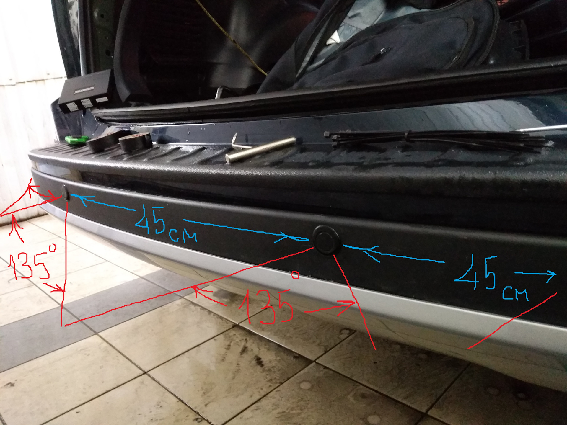

В задний бампер угловые поставили по меткам ? Просто родные стоят чуть более на углу, под фонарём беленьким
Нет. В задний бампер ставили не пометкам. Его не снимали вообще.
Тогда немного неправильно, под фонарем заднего хода прям с завода ставится. Я тоже на этом ошибся и теперь вдоль стены когда паркуешься, он не видит некоторы препятствия
А у Вас какой марки парктроник? Просто я сегодня весь день за рулём и парковался несколько десятков раз, у меня видит всё! (во всяком случае пока) и вдоль стены и по углам, когда назад с выворотом руля сдавал — всё датчик фиксирует и выводит на экран…
Фирма такая же, но не скажу модель.ставил давно
nazfak
Фирма такая же, но не скажу модель.ставил давно. Может попроще у меня… столбик попробуйте поставить напротив угла бампера, палочку и мёртвую зону найдёте. Лучше знать, чтобы потом не попасть
Понял, спасибо за информацию! Завтра так и сделаю! Проверю обязательно)))
Надеюсь пригодится мой опыт. А так, обратите внимание где заводской стоит
Завтра ещё раз проверю по "доске или палке" на углу и, если хотите, отпишусь тут)))
AllexRzn
Вы были правы! Сегодня пол дня потратил на изучение мёртвых зон работы датчиков парктроника)))) Жена была "доской" при исследованиях)))) В самом деле есть мёртвые зоны у этого парктроника! Задний угловой датчик не видит уже препятствия при курсовом угле 145-150 градусов правого борта (если сидеть за рулём авто лицом вперёд по курсу авто), также и с левого борта… Также я замерил расстояние между датчиками, оно согласно инструкции, должно быть 45 см между всеми четырьмя). Мастер установил их ровно точно на это же расстояние. Поэтому угловые датчики стоят правильно согласно инструкции))) Скорее всего, для того, чтобы увидеть стенку с курсового угла меньше, чем 145 град. правого или левого борта — надо ставить боковые датчики дополнительно… Так же я узнал, что угол работы каждого датчика составляет порядка 135-140 градусов, и поэтому выбрано такое расстояние между ними в 45 см, чтобы за счёт перекрытия углов одного и другого соседнего датчика не образовывались слепые (мёртвые) зоны парктроника.

Кстати, посмотрите, как ставят в дорогой компании "Киберкар", которая себя позиционирует, чуть ли не дилерами по установки электрооборудования от разных фирм по выпуску электроприблуд разного рода. Тоже как у меня почти…даже ещё дальше от угла… Я с ними по тлф долго обговаривал вначале нюансы. Так они сказали, что ставят всё на штатные места))))www.kibercar.com/portfoli…om-displee-v-toyota-rav4/ Обратите внимание на передний бампер! Он точно (датчик) стоит не на штатном месте.
Хм. действительно. еще и выше. Может радиус луча другой.
Дело в том, что в пределах 20 см можно устанавливать, это не страшно. Главное, чтобы не ниже 45 см от земли было, как гласит инструкция)))) У меня стоят по-моему на высоте 53 см от земли… И ещё многое зависит от самого парктроника, от его модели. У них разные у всех характеристики. Паркмастер очень, говорят, хороший…не глючит и угол обзора датчика большой.да и время отклика 0,08сек. нормальное!
Вот тоже думаю. но все же, лучше перебдеть. Я прям вот чужом не въехал тогда)
