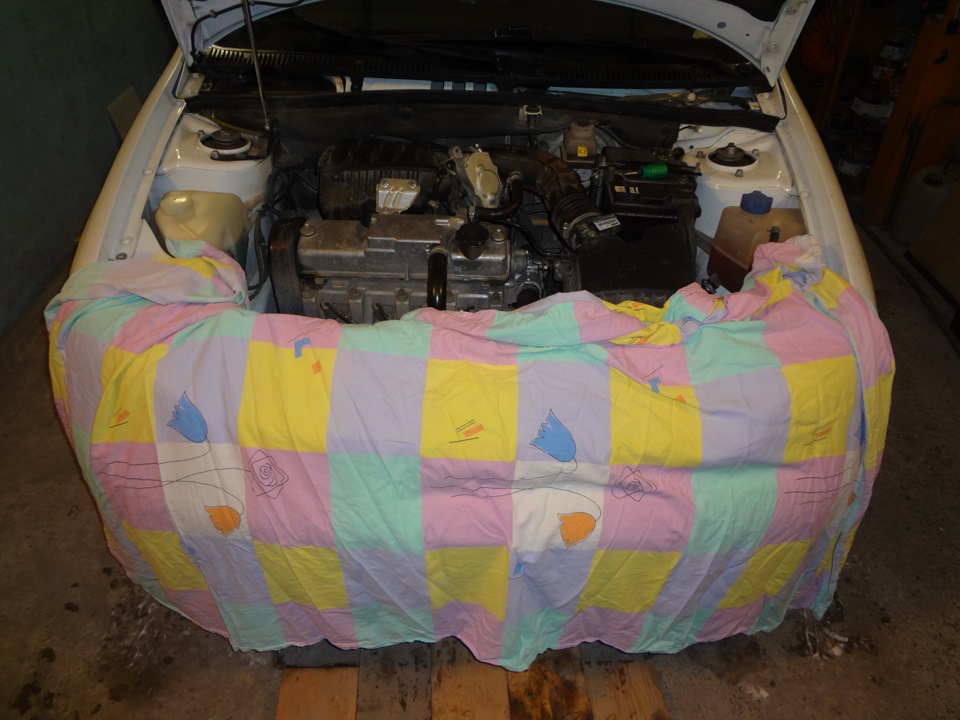

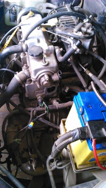

Недавно поменяв систему охлаждения, сделал выводы. Есть плюсы и минусы.
Итак:
1. Теперь, нормальная температура двигателя стала 81-83*С и она немного стабильнее.

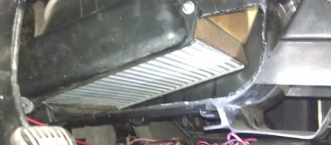

2. Работа печки реальна стала лучше! Тёплый воздух начинает идти раньше. В связи с уменьшением теплонагруженности двигателя, печка не стала холоднее.
3. Теперь однозначно никаких "водопадов" и "ручейков" при утренней заводке авто))) И это самое главное!

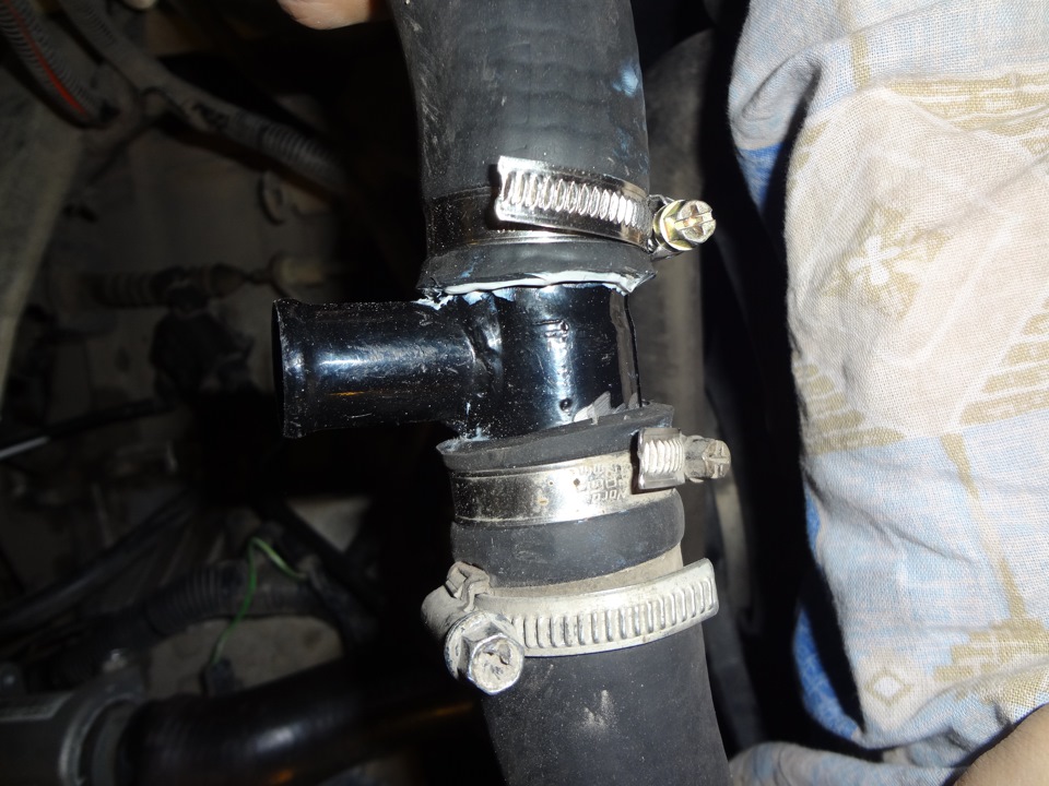

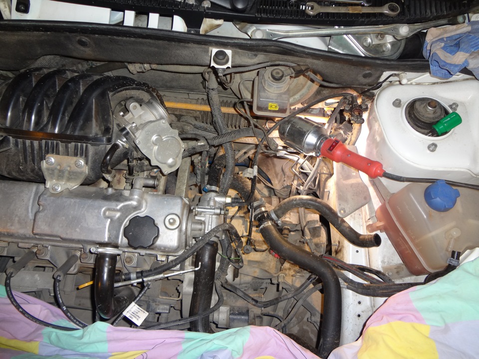

При сборке СОД сразу было выявлено слабое место. Это был тройник подвода патрубка расширительного бачка в разрез патрубка радиатора. Сразу по Грантовскому не представилось возможности сделать. Как раз сегодня и была работа над ошибками! Итак. поехали.
И ещё, отдельная благодарность Spirit73. Спасибо Рус за теплый гараж и помощь в работе!

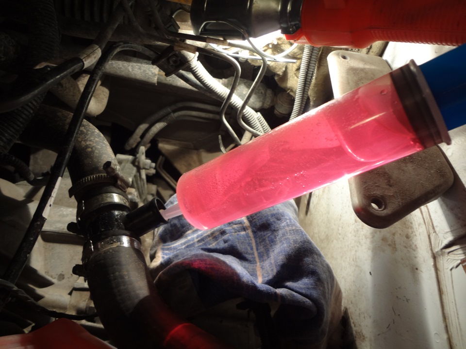

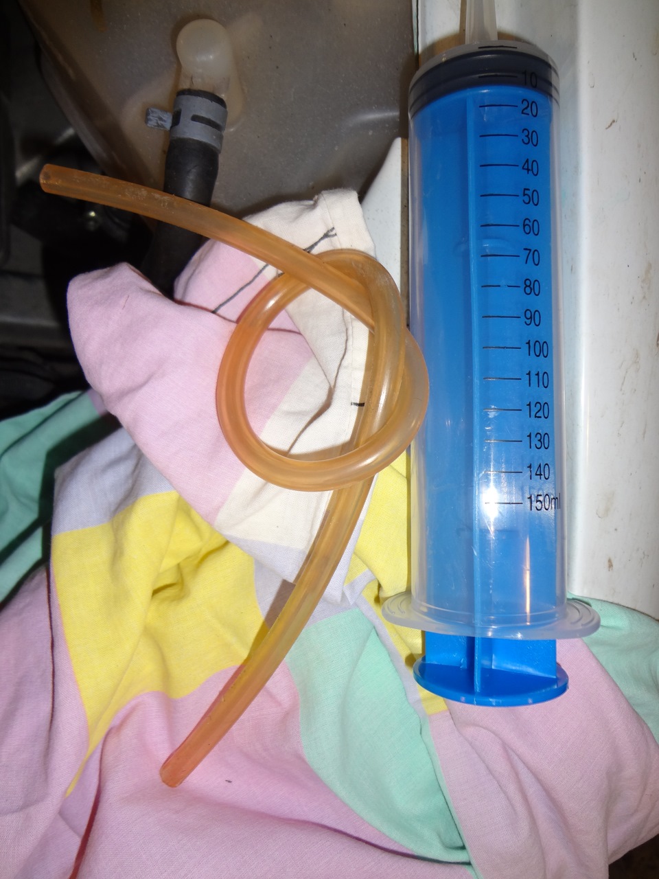

хинт: моторчик стеклоомывателя с трубками сделают откачку жидкости быстрее )

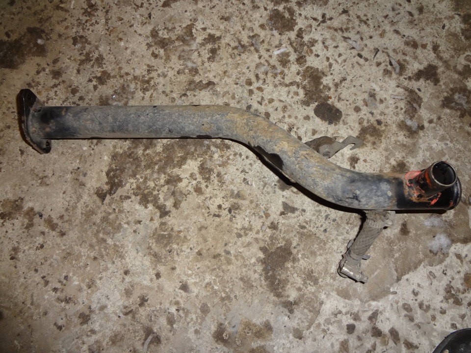

Удаление самодельного тройника для подвода жидкости от РБ. Установка трубы подвода ОЖ к помпе от Лада Гранта, именно к ней записывается РБ.
так а в чем сейчас доработка заключалась так и не понял?
