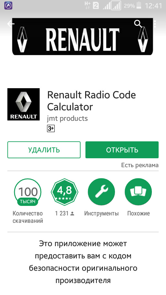

Вот очень классный, а главное РАБОЧИЙ, калькулятор кодов по борт номеру (pre-code) для магнитол Renault.
Калькулятор для автомагнитолы. Разблокировка автомагнитолы.
Данная ДОС-программа просчитывает код автомагнитол Phillips VDO, Pioneer и т.д. выпущенных для RENAULT по ПРЕ-КОДу

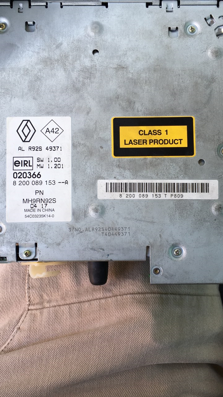

Штатная магнитола блокируется при снятии аккумулятора, тогда при включении сперва горит 0000, а потом — CODE.
Запускаем программу файлом CALC PHILIPS DE DOS.exe и видим окно
Далее в программу необходимо ввести последние 4 символа ПРЕ-КОДа и жмём Enter
(одна большая латинская буква и три цифры, например, как на фото — V248)
Код штатной магнитолы Renault содержит 4 цифры
Программа сама рассчитывает ваш код в нашем примере — Сode 4702.

Тут программа разблокировки автомагнитолы RENAULT на drive.googlе
Renault Radio Code Calculator на play.google.com

я дилеру позвонил, через минуту сказали код по ВИНу)
Это хорошо, что есть такая возможность.
Но иногда приходится самому искать решение… =)
Обычно на магнитоле написан четырёхзначный код или официалы по вин коду скажут.Мне так сказали а потом на корпусе магнитолы нашёл этот код ручкой написанный!

Еще в андроид маркете есть прога такая для смартфона…проверял-работает
Давай название приложения! Люди будут благодарны!
Эту программу нашёл на старой флешке, так как код давно записан в мобилку. =)
Renault radio code generation …кажись так…проще вбить renault в поискрвике андроидмаркета и найти
myko-1
Beton
