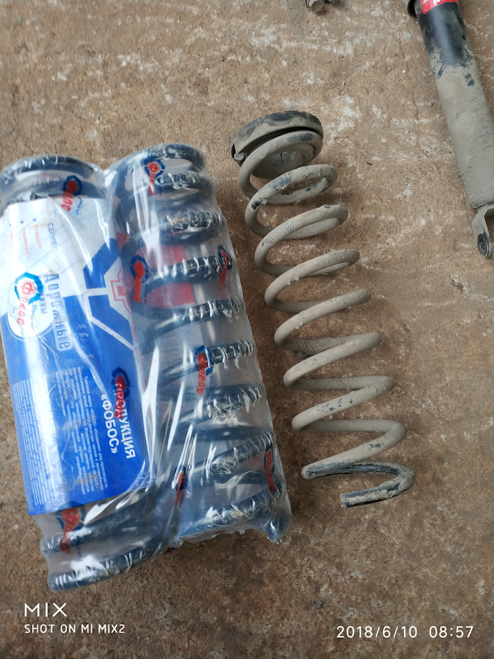

Всем привет! Прошло почти 4 года с момента установки пружин Технорессор +20 в круг(ну задолбало пятой точкой елозить по колдоёбинам((). Всё меня устраивало до этого дня. И вот вечером, подъехав к дому, стою курю, вдруг раздаётся громкий щелчок со звоном в районе заднего левого колеса такой.что я аж вздрогнул…Первая мысль, что что то на машину упало, но звук был снизу. Почему то подумал, что лопнула пружина, но обойдя машину, подсветив телефоном, ничего не нашёл, покачал вверх вниз, зазоры между аркой и колесом с обоих сторон вроде одинаковые, но мысля засела.
На следующий день надо было доехать до дачи и по дороге решил заехать в сервис, благо в нашем гаражном кооперативе есть сервис по ремонту иноавтолаек. Яма как раз была свободна. Загнав на яму, рассказал о проблеме и вот момент истины…мастер вытащил ПОЛ ВИТКА ПРУЖИНЫ! При чем особо машину за всё время установки пружин критически не загружал, ни кирпичи, ни цемент не возил. Вердикт-замена пружин+возможно закисли развальные болты, а там и сайленты… Попадос! До НГ 3 дня, машина нужна, В магазине под заказ обещают после праздников(поставщики гуляют). Решил заказать пружины Фобос 55350
в Автодоке,
благо там были позиции с получением на следующий день
Спасибо менеджеру, который подсказал и скорректировал мои заказы, но предупредив, что может получиться 50х50(или до НГ или после). Деваться не куда-заказал пружины, болты, но не развальные, потому что посмотрев как меняются пружины не понял при чем тут они, да и задние стойки стаба заказал на всякий случай.Кстати съездил на дачу без проблем, особо по ямам не рысачил, но стремно было)
Мне повезло- заказ в полном объёме пришёл до НГ, но так как сервис работать начинал только с 3.01., а у нас
было запланированы мероприятия на это время, то записался на 4.01.

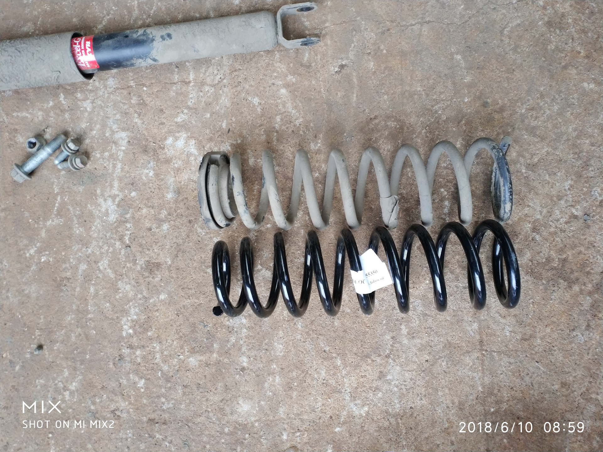

Приехал, загнали на яму. В прошлый раз да же не спросил откуда эти пол витка выскочили-сверху, снизу, по середине, но сколы были косые и ржавые и явно не конечные, т.ч. лопнула она давно. И вот — вскрытие показало, что ещё один виток снизу отвалился и видно давно.
Не услышав бы этот щелчок, так бы и ездил бы.
Меняли пружины через развальные болты(почему так-спрашивать не стал), было не по себе, когда их отворачивали-в доставке они были после праздников и риск был, но слава богу отвернулись)).
Пришлось делать развал задних, а потом и передних колес(давно хотел сделать)). В процессе ещё и стук спереди устранили-левая нижняя шаровая подошла. Эта была в наличии в магазине-взял оригинал(номер не помню-2025 р.обошлась), остальные з/ч в запас.

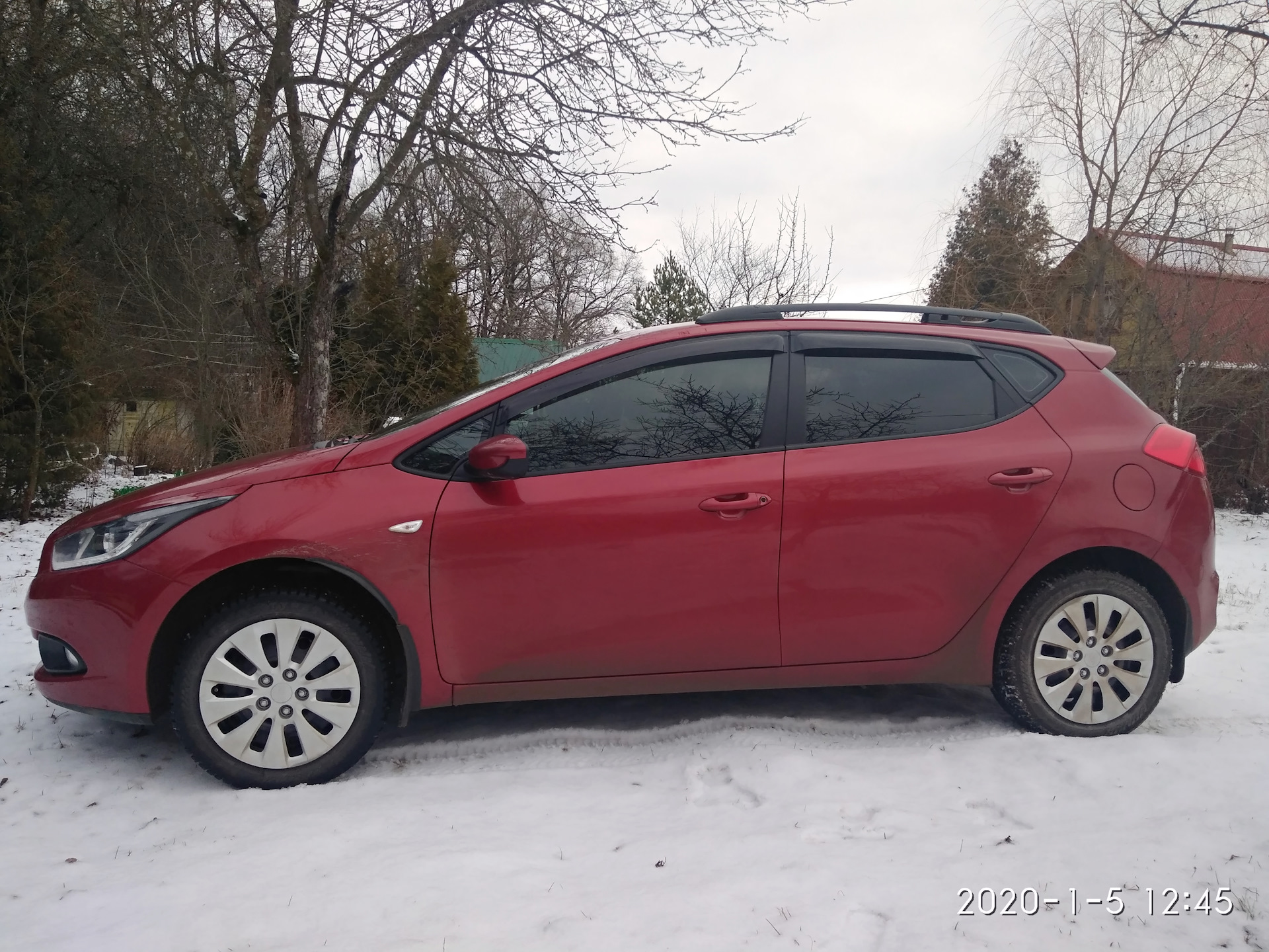

Теперь просто JDCross))) Раньше между крылом и колесом 3 пальца проходило, то теперь кулак со свистом-надеюсь к лету просядут).

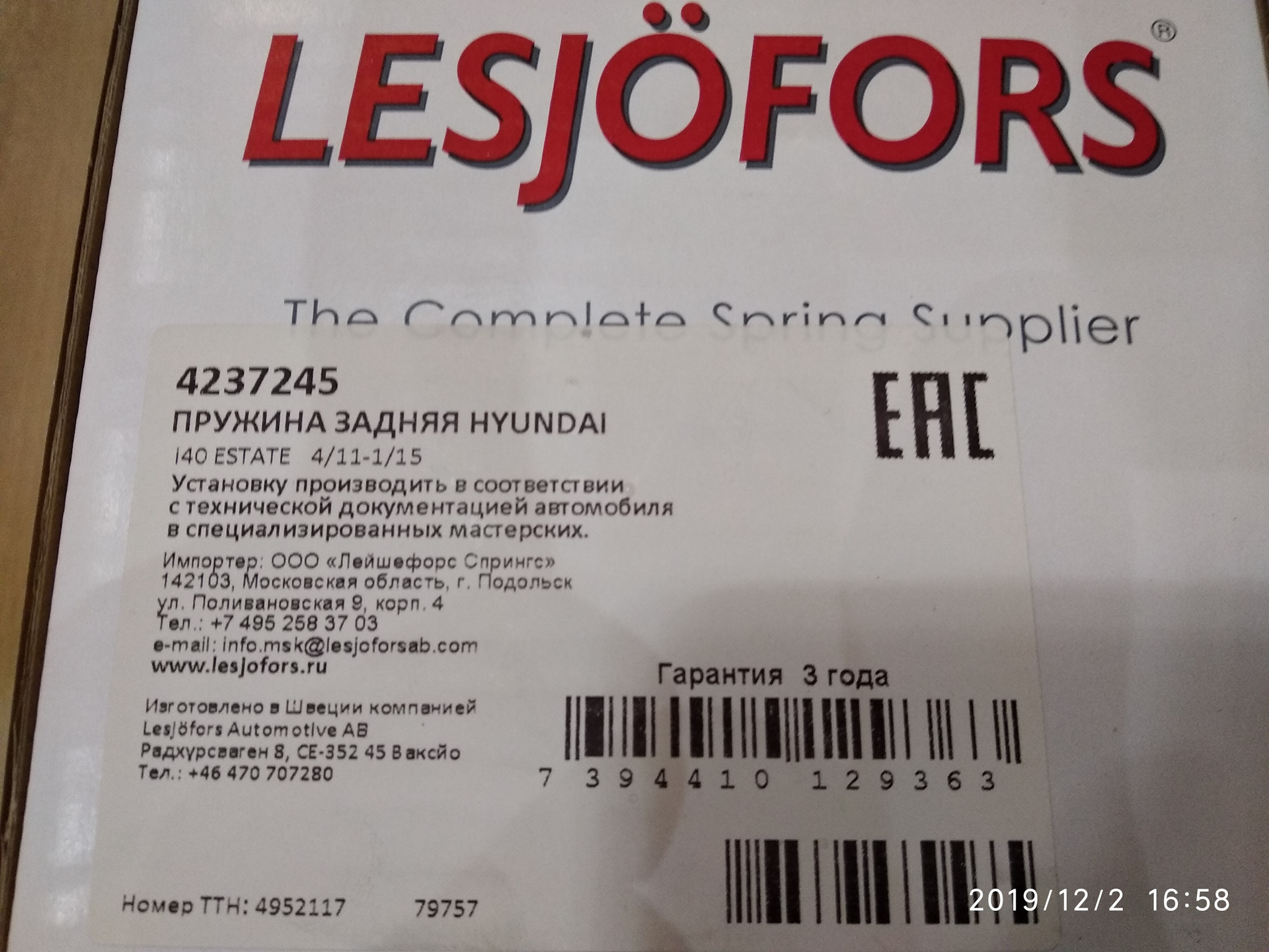

Я после ТР ( лопнула передняя правая летом, 56000 км отходили) перешёл на Lesjofors.
Перед 75 от дизельного Сида. Зад 45, от i40 sw).
Но у меня универсал.
Добрый вечер! Как пружины? Они надёжные?
Привет, вбей в поиске 4237245, и почитай сколько сидоводов их уже поставили, много статей ( ещё на зад 57 ставят)

вот смотри разница со стоком
www.drive2.ru/l/503305296978903941/
Сзади от земли до арки 70 см(просядет к лету). С моей точки зрения при +20 смотрится гармонично. Разнице по трассе по сравнению со стоком не заметил. Вот так сейчас:
у меня 70 уже просевшие. а тапки какой размерности?
205/55-16. Кстати уже просели чутка(на фото, км 80 проехал), а вот так после установки(70):
