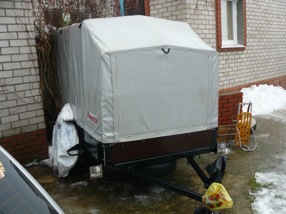

Имеется в пользовании прицеп Курган-Универсал с кузовной базой в 2,5 метра на 1.4 метра. Хотелось бы построить на него кемпер. Общий проект есть. Хотелось бы послушать другие какие-либо предлжения от читателей этого. Ищу оптимальное и практичное использование имеющейся площади. Предварительно- длина-3 м., ширина-2 метра, высота 1.90 м. Было бы интересно узнать все мнения и предложения. Заранее спасибо.
Требования-кровать шириной 1.4-1.5 метра, наличие умывальника, холодильника, плиты, мебели. Мне важна компановка. Кто бы как сделал?
И еще вопрос у кого есть опыт пользования генератором и холодильником на пропане?

Да и еще. Газовый генератор смысла не имеет. Вес-размер-тарахтит так же, но стоит дороже, а газовае баллоны занимают больше места. Бензиновый в этом плане более толковый. Топливная экономия по сравнению с расходом автомобиля — копейки.
Холодильник нормально. Но надо иметь в виду, что теоретический максимальный перепад который он способен создать — 30 градусов. На деле меньше, в лучшем случае 20-25. Это ограничение адсорбционной технологии. Чуть меньше 12л. баллона на 2 недели.
Что-то не получилось найти чертежи, только ранние наброски. Попытаюсь объяснить на словах. Если заинтересует, то потом могу еще поискать или заново начертить. Рабочих версий было две.
Первая была в виде вставки в кузов прицепа. Ее прелесть заключалась в том, что для нее не надо было ничего делать с самим прицепом – только снять борта. Поставил в кузов и поехал.
Суть в следующем, коробка 1.4м. шириной и 3м. Вход сзади с торца. В передней части располагается кровать, преобразующаяся в стол. Причем не как привычно по краям скамейки а посередине стол, а в виду узкости скамейка только одна, с одного борта, а стол впритык к другому борту. В этом случае было достаточно места чтобы сесть вдвоем и стол получался достаточно приличным. Скамейка около 50 см и стол где то 70 см. Все это имело длину 2 метра. При входе оставался еще один метр живого пространства. Деверь с заднего торца имела смещение в одну сторону (у меня вправо). Таким образом при входе справа резмещалась вешалка для вещей и неглубокий 20 см до потолка стеллаж для хранения вещей. Слева, где пространства было больше – кухонный стол шириной 40 см и длинной 1 метр. На нем 2х конфорочная газ. плита и небольшая мойка.
Снаружи к этому ящику, на некоторой высоте, так чтобы при установке снизу помещались крылья до высоты окон приделывались ящики, в которых можно было хранить всякую всячину, в т.ч. баки для воды. В задней части эти ящики были до пола, так чтобы помещался газовый балон.
Вторая версия уже предполагала снятие кузова с рамы и изготовление полноценной будки с вырезами под колеса. В этом случае можно было уже иметь ширину 2 метра, что позволяло сделать кровать не вдоль, а поперек, выиграв еще 50 см полезной площади. Стол получался бы меньше, но сиденья были бы уже с двух сторон, как у большинства караванов. Была вычерчена стальная рама кузова, но простейший рассчет показал, что суммарный вес будет очень большим и прицеп будет все время находится в сильном нагрузе. Т.к. вырезы под колеса требовали значительного количества несущих балок, закрепленных консольно. Кроме того для него будут критичны боковые крены в виду того, что прицеп планировалось использовать с увеличенным клиренсом за счет переворота оси под рессоры и с колесами увеличенного диаметра. От этой конструкции я отказался, а первую так и не реализовал.

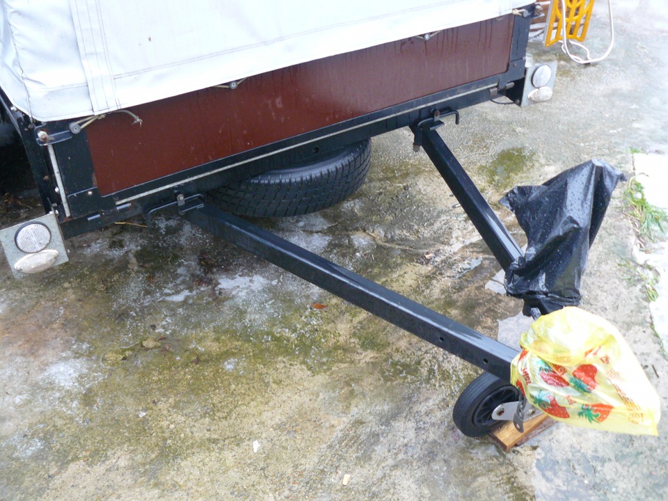

Являюсь "счастливым" обладателем данного изделия уже 3 сезон (используется чтоб таскать снегоход и бензин к нему и прочий шмот)
по факту эксплуатации это худшее что я видел
на текущий момент от данной телеги осталась только рама, все остальное переделано поскольку решения производителя нежизнеспособны
1. балка просто пластилиновая, после того как колёса встали домиком сделал новую из 2х швеллеров
2. проводка переделана полностью так как а) по весне осыпалась изоляция с проводов и пвх кембрик в котором она находилась, б) повреждается отлетающими от колёс камнями при движении по гравийки
3. прицеп пришлось лифтовать так как при стандартном клиренсе и его длинне возить его можно только по гладкому асфальту
4. задние фары габариты, расположены просто мега удачно, стоит заехать в неглубокий снежок, грязь и привет
5. передние огни и светоотражалки расположены не менее удачно, одна поездка один комплект огней, а уж проводки идущие к ним …
6. крепление опорного колеса к раме тоже шедервально, они хоть бы пластинку какуюто приварили для усиления рамы
7. тент продюжил 2 сезона, расходится по швам, молнии продюжили месяц…
8. закрывающиеся борта тоже далеки от совершенства по конструктиву и исполнению и теперь их приходится закрывать сильным ударом ногой
9. краска с рамы слезла после первой зимы, т.е. через 3 месяца эксплуатации
10. на очереди переделка рамы так как она гниёт
у нас в городе есть небольшая фирма (alaskatrailers.ru/) которая делает неплохие телеги (паралельно с курганской пользую их телегу) это небо и земля …
и еще на мой взгляд, если машина небольшая то гораздо комфортней тащить 2х осный прицеп нежели 1 осный (1 осный раскачиваясь пытается поднимать, придавливать задную ось )
