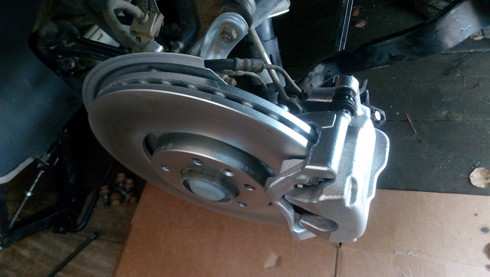

Заменив передние тормоза на 330 двух поршневые суппорты можно было бы и успокоиться уже с тормозной системой. Ну, нет! Есть же вариант от соплатформенного бизнес седана Citroen C6 на котором на задней оси установлены вентилируемые тормозные диски диаметром 302мм (штатные Пежо 407 290мм не вентилируемые)с чугунными суппортами. Все что нужно для смены родных не вентилируемых дисков:это суппорты от C6, диски тормозные от C6, колодки тормозные тоже от C6, эти детали не имеют ничего общего с штатными деталями. Шланг тормозной, трос ручника, это остаётся родным.
О замене писать особо нечего все становится болтON на штатное место.
Фото для понимания что из этого вышло

Суппорта, насколько я понял, перебирались?
Ремкомплекты суппортов Frenkit ставили или что другое(может номера есть)?
И что менялось, поршни, направляющие или только резинки?
Направляющие ремкомплекта TRW 1114, который ставили на передние суппорта, случайно к задним не подходят?
Направляющие TRW1114 на зад не пойдут, суппорта просто разбирались, резинки все свои оставил.
Спасибо
Номера суппортов не подскажите?
4401.J4 правый
4401.J5 левый
Спасибо. Редкость большая!

А диски от C6 в диаметре больше? Тоже скорее всего ниже 17 радиуса не налезут диски? А так конечно шикарной вышло
Штатные 290мм, C6 302mm.
Цена вопроса?
60$ диски, 28$ колодки, 10$ ремкомплект, 50 $ суппорты
Где-то 150$
Ощутима ли разница ?

На разборке С6 были сие детали приобретены (суппорта)? или куплены новые?) уж больно все блестит!
Б/У на разборке, в дальнейшем пескоструй, замена РТИ, окраска.
