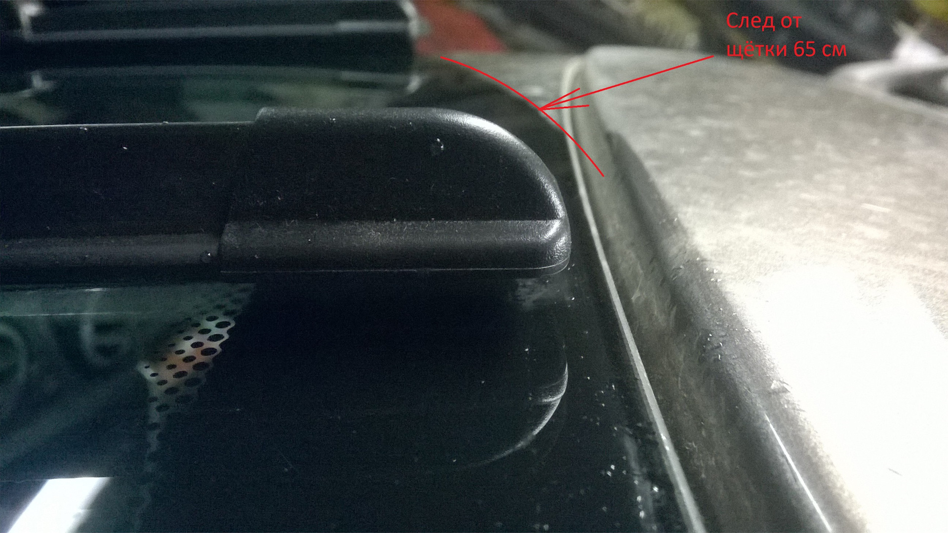

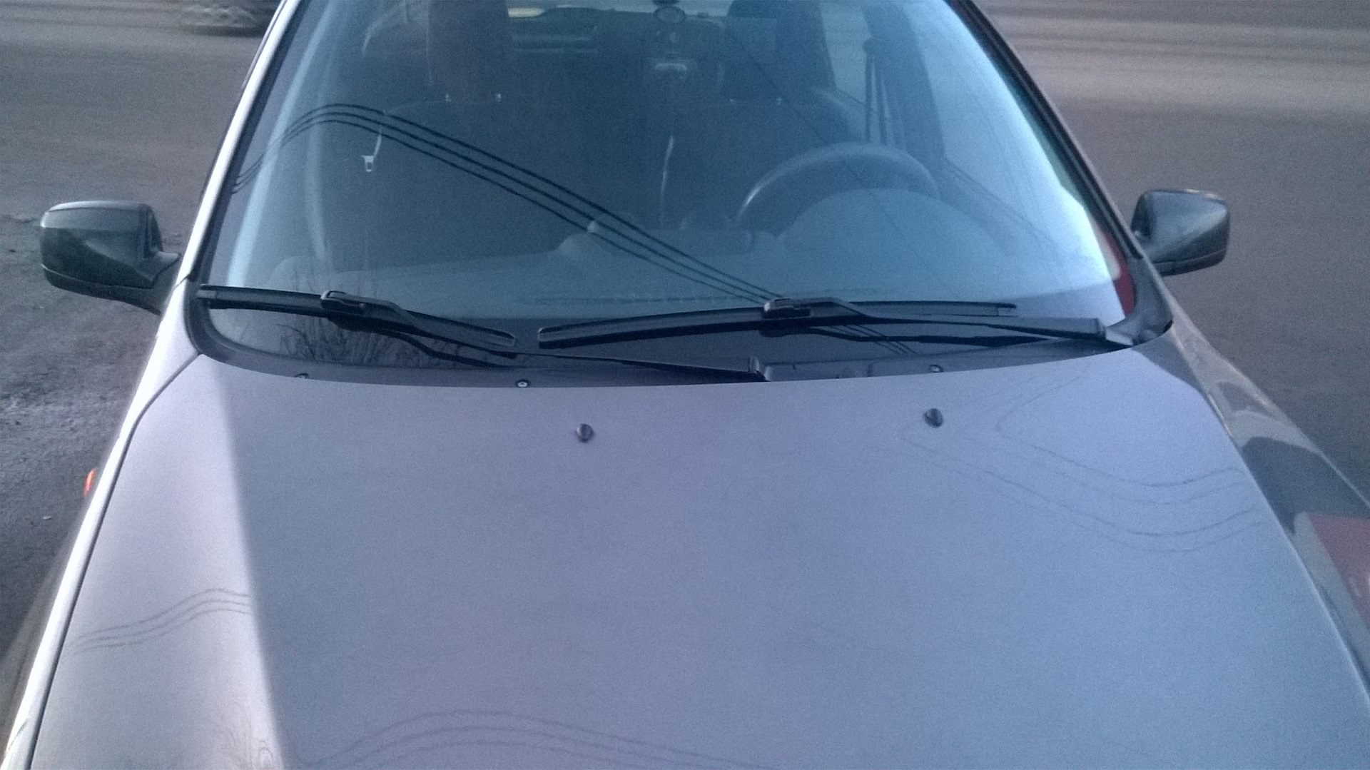

Простая пятиминутная замена щёток неожиданно затянулась. И вот почему. Поставить-то щётки размером 65-45 можно. А пользоваться — не факт. Теоретически обе щётки должны в один момент начинать движение и останавливаться одновременно. Но, как оказалось, (чего я не ожидал), водительская щётка проигрывает старт пассажирской щётке. Т.е. в момент начала движения пассажирской — водительская на долю секунды неподвижна. При этом наблюдался такой эффект, одна щётка зацепляет вторую. Получается очень сильный щелчок по стеклу водительской щёткой. От неожиданности можно очень сильно "испугаться".

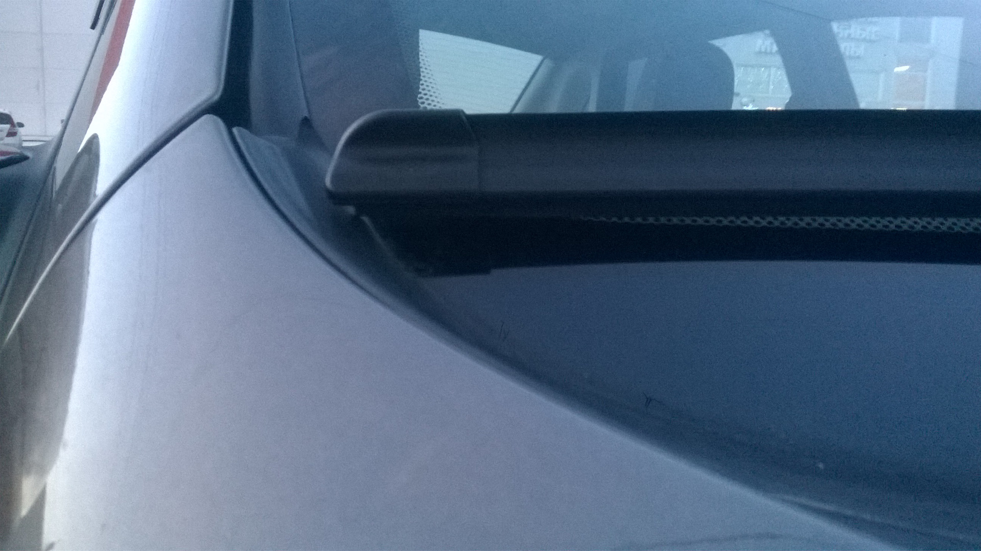

Что делать? Взял ключик на 13. Решил Пассажирскую немного опустить, а водительскую — поднять, чтобы водительская успевала "убежать" от пассажирской. При этом сделать это надо так, чтобы в крайнем верхнем положении водительская щётка не касалась стойки кузова.
Сделал. И опять "НО". Теперь получилось не очень красиво расположена водительская щётка в "ждущем" положении — слишком высоко. Но работать такая конфигурация (65-45 см) будет!

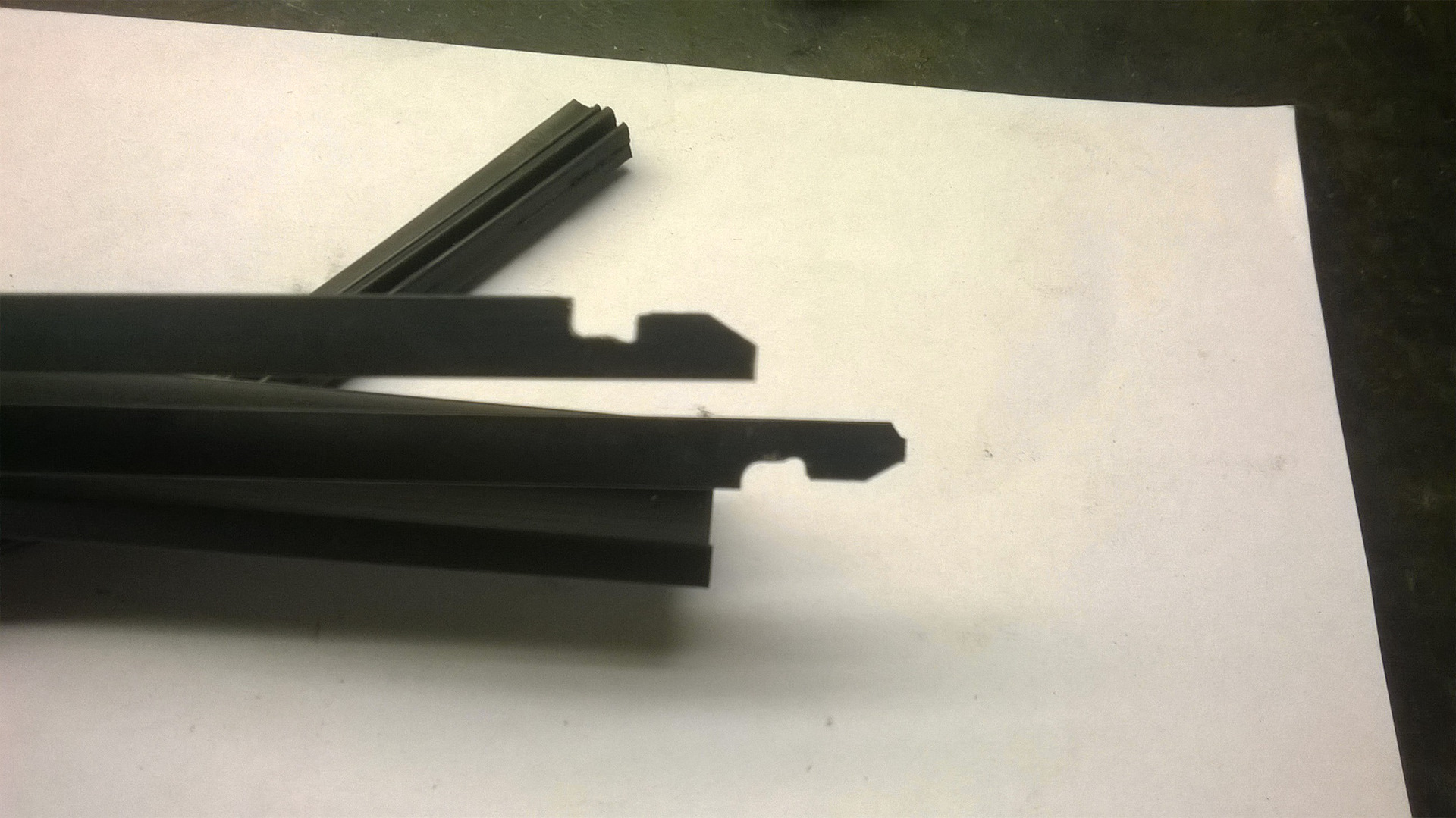

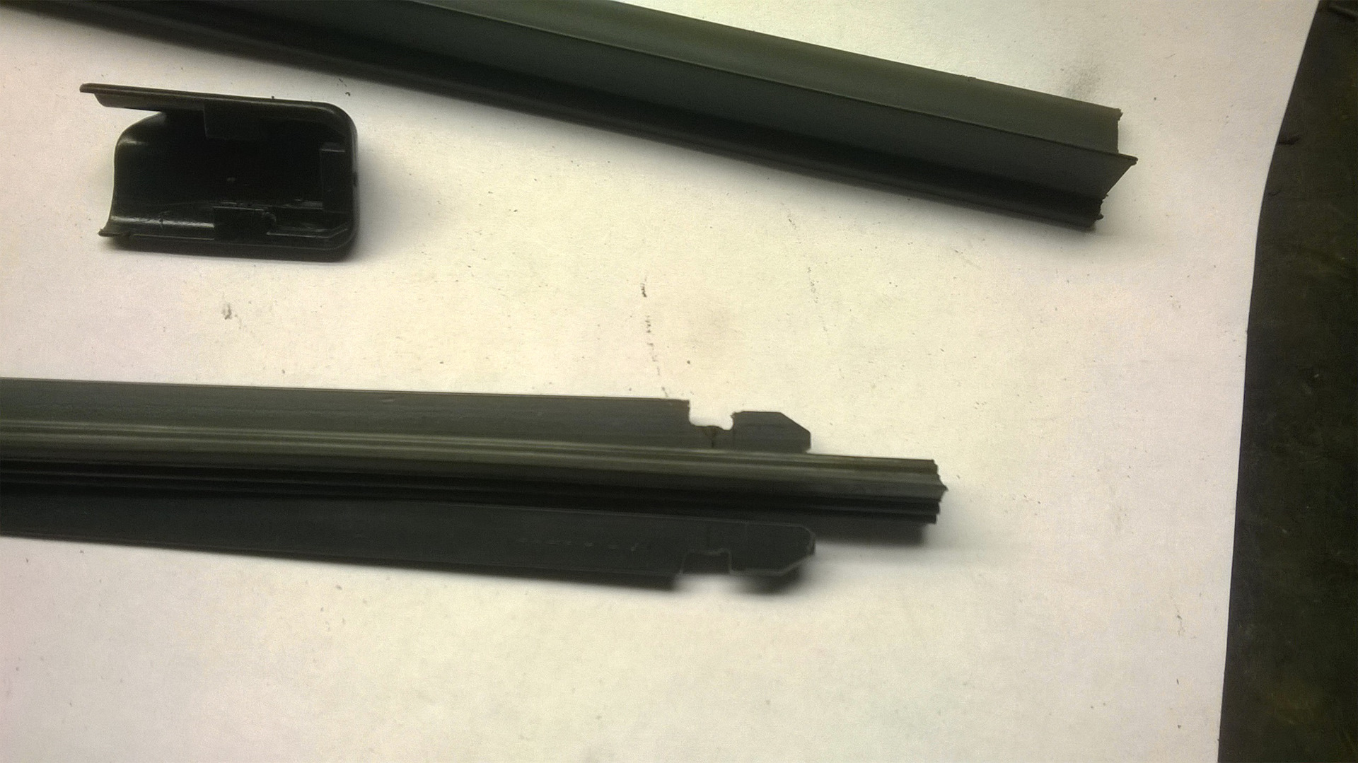

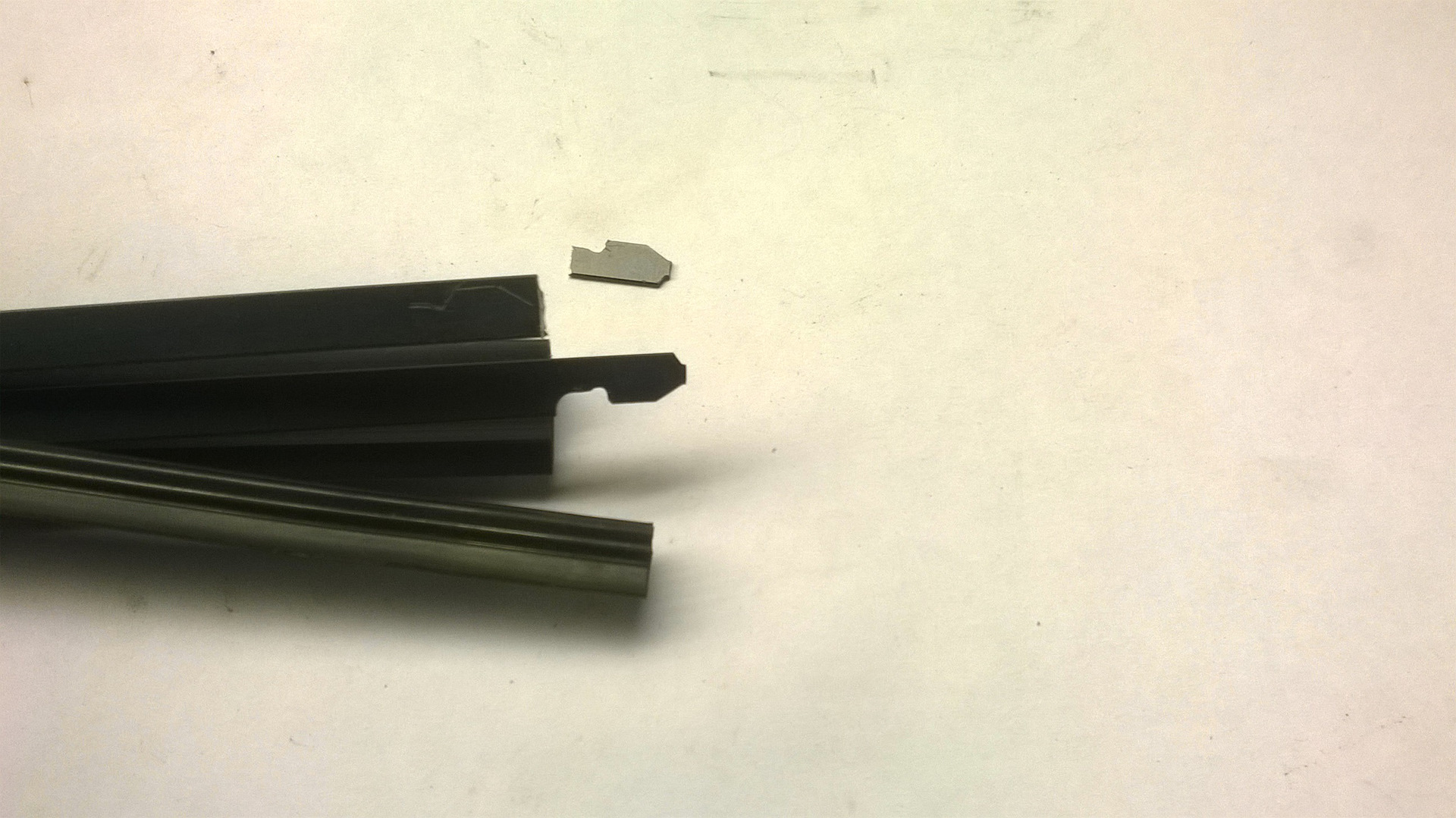

На следующий день решил на один см укоротить верхний край водительской щётки. Нужна болгарка и прямые руки. У меня эта работа заняла примерно полчаса.
Что в итоге. Вся эта работа выполнялась только из-за того, что в продаже не было 63 см-ой щётки. Так что — оптимальный размер на гранту это водительская 63 см, пассажирская — 45 см.

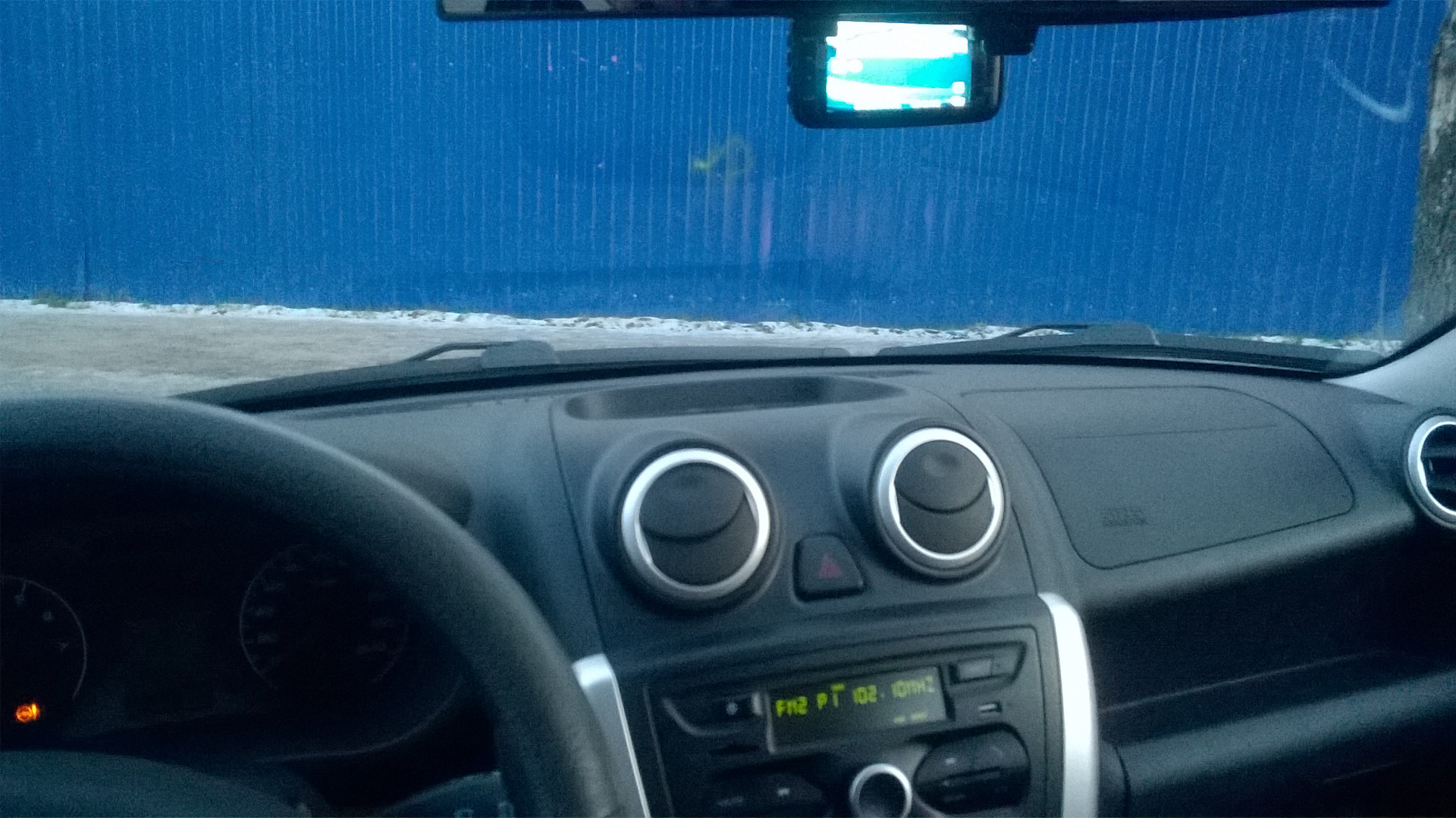

Непрочищенный треугольник между щётками на стекле минимален (если он вообще остался. Машина вымыта, я не разглядел).
Добавлние. Именно эта модель AVS при 65 см в крайнем верхнем положении прочищала стекло, но крыши не касалась. Наконечник дворника как бы зависал над краем крыши. Фото к сожалению не сделал. Думаю каркасная щётка будет бить по краю крыши. В любом случае 65 см — это преребор.
