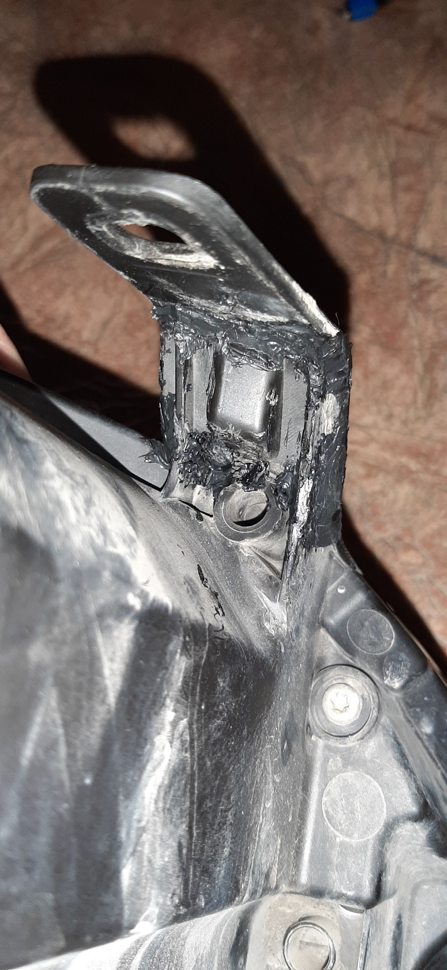

спустя долгое время немного приложил руку к вагону.

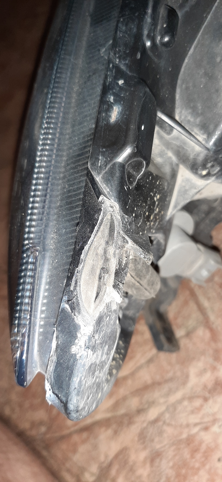

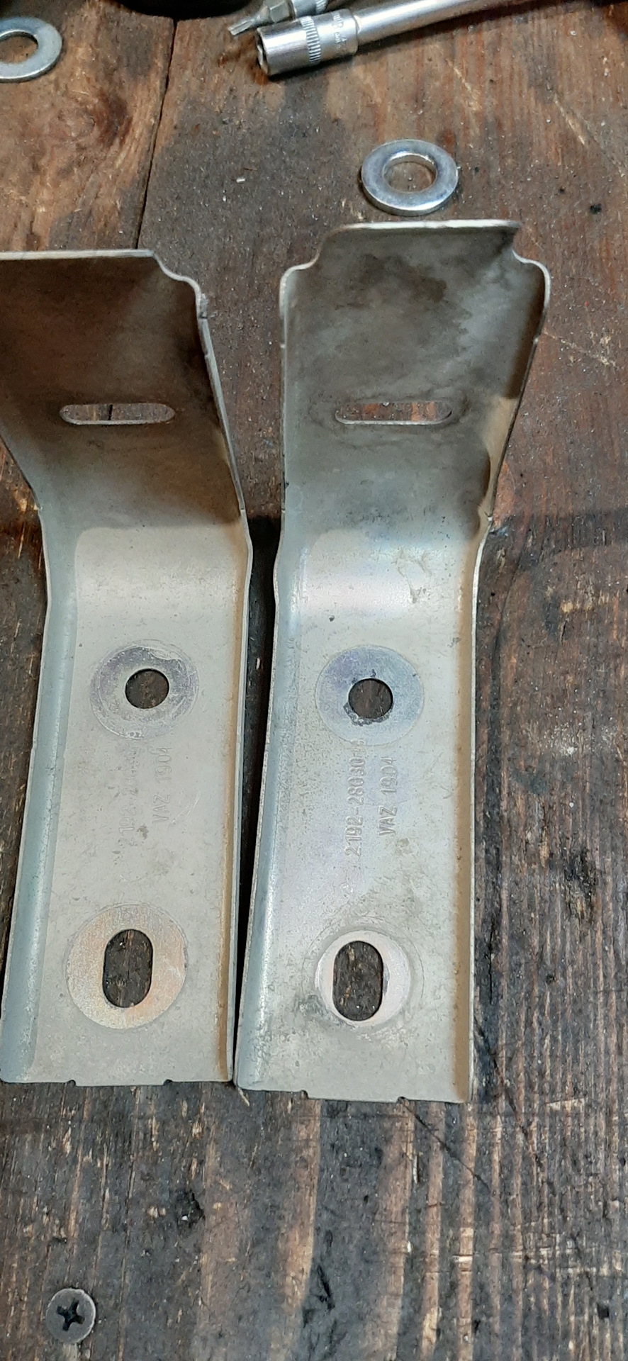

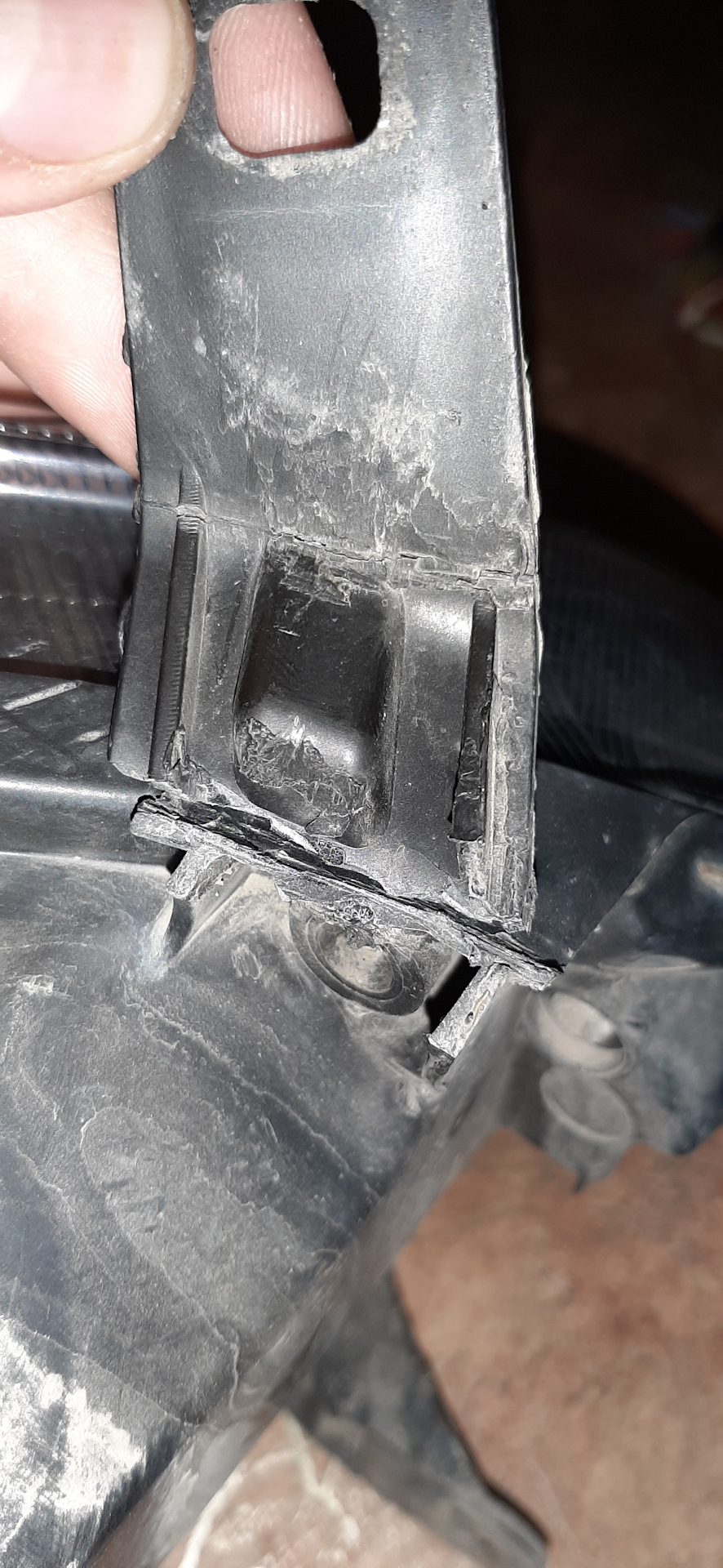

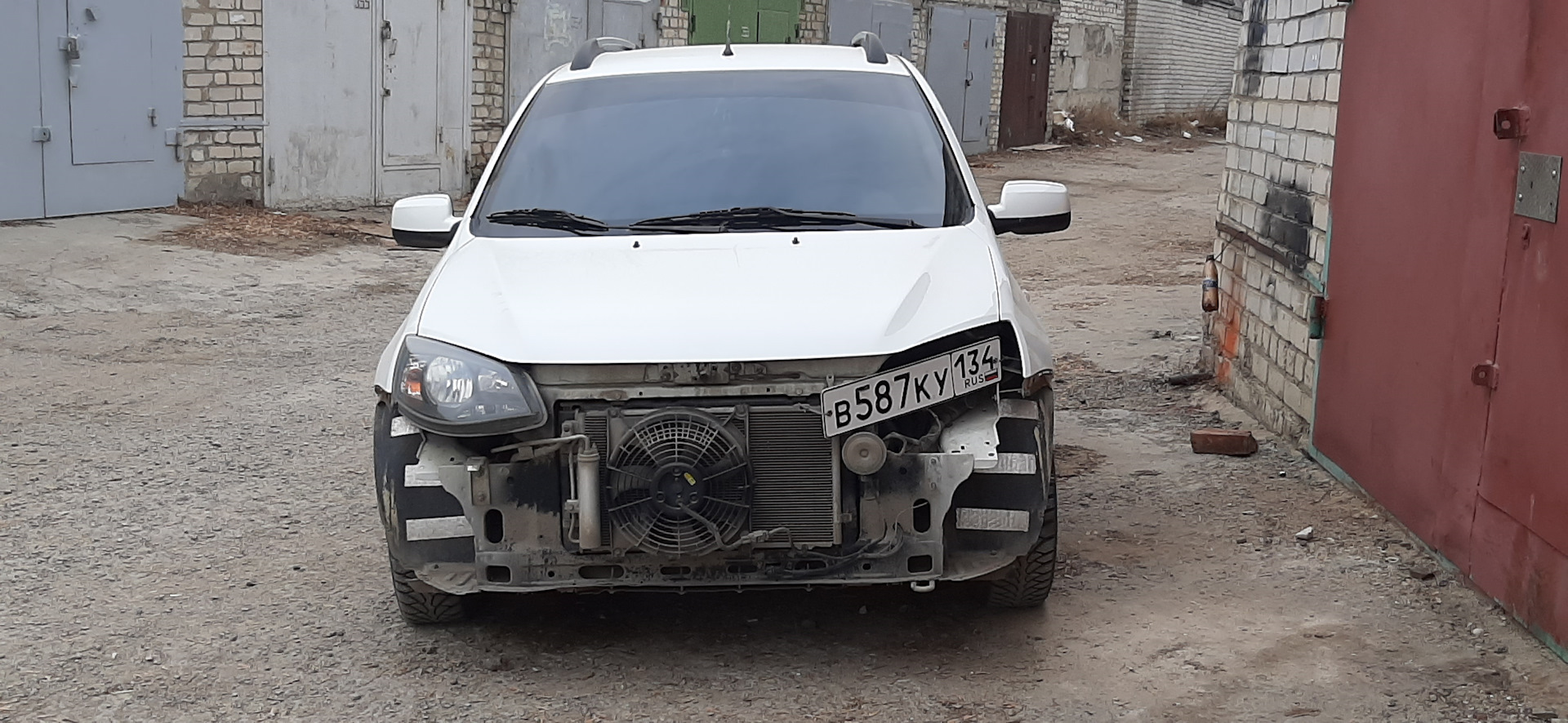

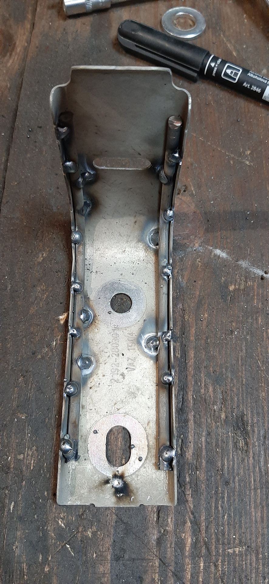

и так первое, какого то хера были сломаны крепления фары, водительской.Долго шёл к тому что бы снять бампер, потому что иначе фару не вытащить. А смысл снимать просто так бампер. Точнее ради одной фары.

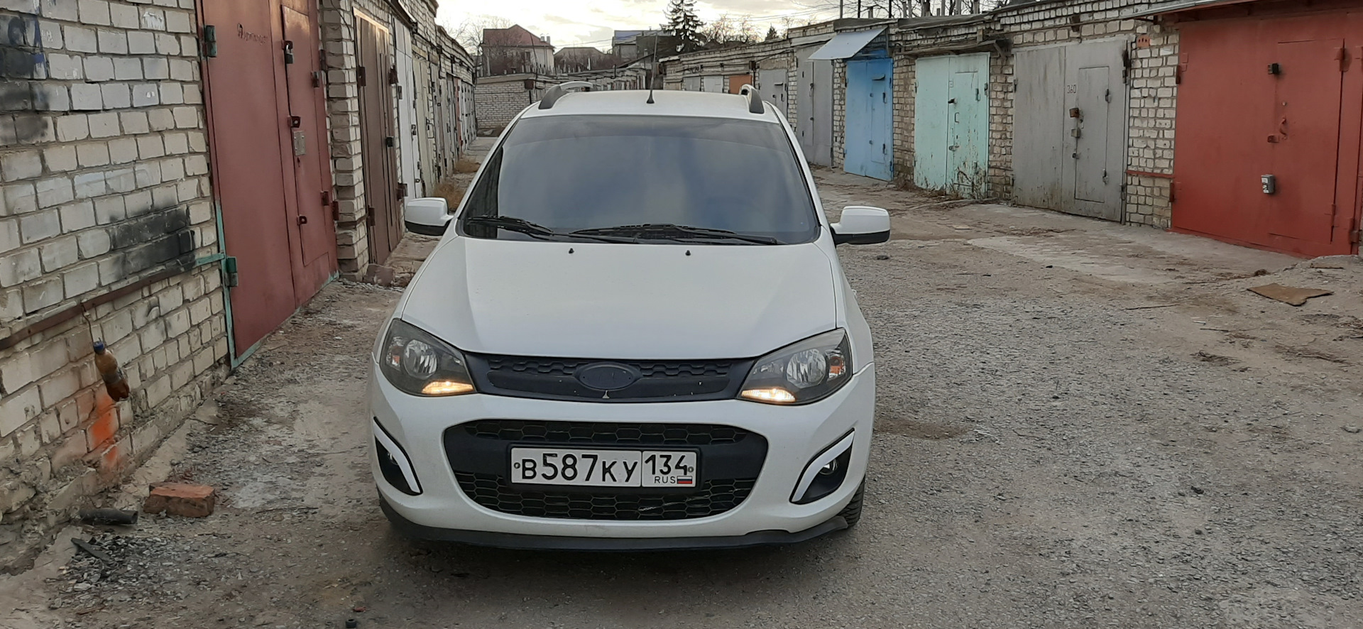

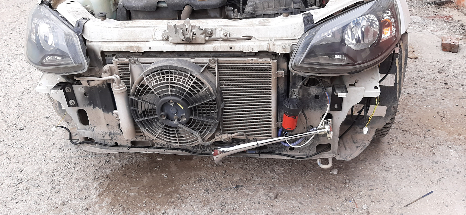

Был куплен гудок который дудка.Благо на калине сигнал идёт уже через реле и предохранитель, по этому ничего больше покупать не пришлось.

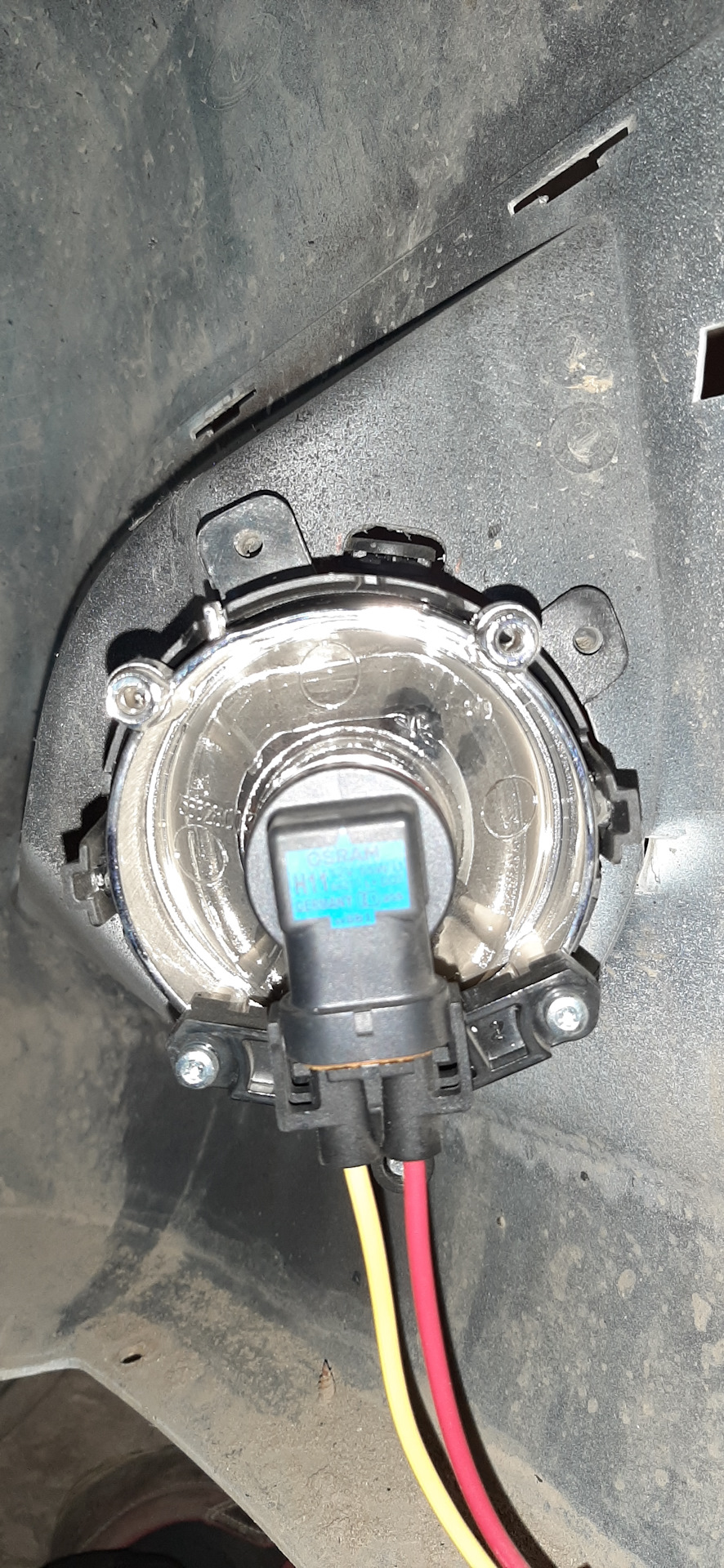

Ну и туманочки. (правда не подключил) не могу найти контакты "лира" что бы запитаться по заводу через блок предов. Ну и изменил реснички с хрома на белый.

То есть я могу поставить волгасигналы без допреле?
да, я просто отрезал фишку нашёл + — и подсоеденил к компрессору. а второй сигнал, не знаю какой он тон( низкий, высокий) оставил. он был получается в подкапотном пространстве
Там не низкий-высокий, они одинаковые, один бибипка, другой от сигналки, который под капотом.
