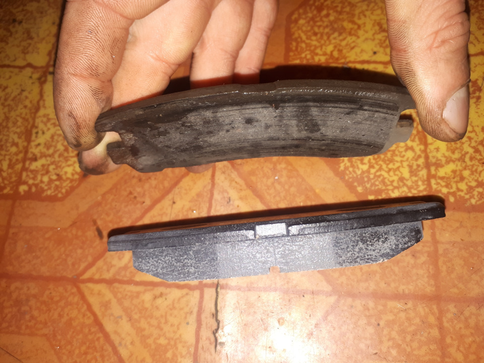

Отребилдил я значит сток вр4 тормоза, хотя уже наслышался и начитался что сток тормозов мало, подумал по фиг, потом брембы от эво куплю, но одним летним днем, друг кидает ссылку о продаже брэмб от бэхи7 е38, за смешные 25тыс.тенге, в рублях где то 4.5-5т.р.(смешные по сравнению с брембо от эво, 40т.р.)))). Не предал значения им по началу, с мыслью и че мне с ними делать, позже от не фиг делать решил погуглить, и первая же запись как такие машинки ставят на Галант8))) Прочитал БЖ Night-Amphetamin, понял что по сути ничего сложного, ведь он предоставил чертеж переходника, за что ему огромный респект!
Купил тормозилки, ребилднул их, без замены поршней, по состоянию около целочные, внешний вид только был ужасен. Пока ждал расходники для ребилда, отдал чертеж переходника знакомому, где за чуть меньше 2т.р. сделали два переходника и шайбы нужной толщины.
Брембы мне достались без болтов, так что тому же хорошему знакомому, отдал 8 болтов от ГАЗели, которыми рессоры крепят, и из М14, мне сделали болты нужной длины, резьбы на М12
По тормозилкам вроде все…

Сперва была обслуга тормозов, мозги мне они любили уже давно, но все надеялся что до свапа мне нынешних хватит:)
Что имеем:
На фото диск от blue print, колодки тоже их нравятся, не скрипят, не пылят, и тормоза не плывут слишком быстро, кароче с 1.8 из которого все соки выжимают, справляются))
Если кому интересны парт номера:
DF7973 -тормозные диски от хюндай сантафе
13046049652 — колодки от ATE
03990205112 — тюбик со смазкой ATE
D4791 — рем.комплект суппорта, фирма Seinsa. Таких надо две штуки

Диск тормозной какого диаметра?
321мм и толщина 28мм
Встал тютелька в тютельку
Колодки используют всю поверхность диска

Так я не понял, под машинки от БМВ, от чего тормозные диски ставил? И чего номеров деталей не написал?
Я писал что диски от сантафе)) у них разболтовка 5х114 и цо нужного размера, встают как родные
Парт номера добавил
