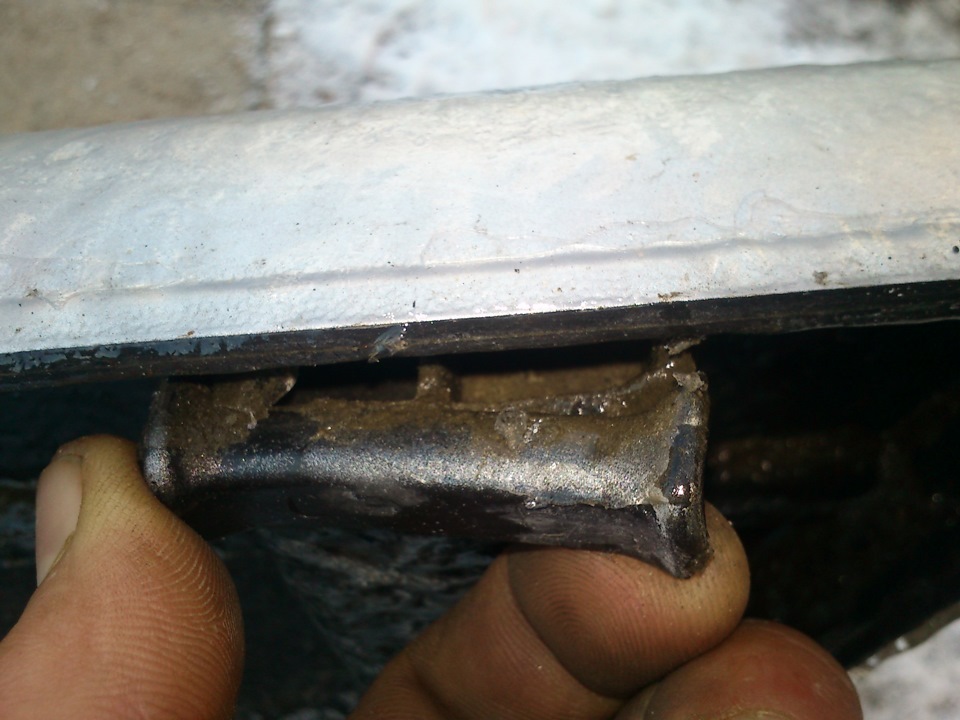

В моем случае причиной провисания стал удар в правую сторону бампера. Новую направляющую на разборке.Взял ее на алюминиевые заклепки, хотя по заводу она запаяна.
За год без происшествий. Осенью прошлого года обнаружил, что с левую сторону бампера какой-то "хороший" парковщик "пресанул" .При этом бампер еще не обвисал . С приходом снегов и холодов бампер не выдержал натиска замерзшей грязи и воды, накопившийся на внутренних частях его. Он провис с правой стороны, но и на левой уже были первые признаки поломки салазки. Принято решение усиления направляющих.

Перед изготовлениием будущего усилителя, необходимо прикинуть какие размеры и форма должна быть у усилителя. Для определения формы Усилителя использовал обычную бумагу, прижимал её к салазке, особенно сильно в местах изгибов.
Будьте внимательны! При замерах учитывайте тот факт, что салазка на кузове может упираться в усилитель!
Вырезав шаблон и перенеся его на другой кусок бумаги. При этом нанес места изгибов.
После перенес шаблон на кусок алюминия. Далее вырезал, в тисках придал необходимую форму, и после подгонял на точильном станке. По побегал с улицы да в гараж:) Просверлил отверстия, заклепал усилитель.
Установил бампер на место.

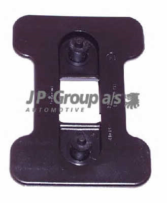

народ, крепление бампера к аркам задних колес как выглядит? у меня сломаны и бампер можно стянуть с усилителя если захотеть
То, которое к кузову:оригинальный номер крепления: 1H0 807 193 Заменители: Jp Group 1184250100 или Hans Pries 103 090 756 или TYG VW43010A
не я не про это, хотя спасибо за номерок,
Вывернуть снизу два самореза крепления ушек облицовки возле арок колёс., в низу бампера должны быть ухи для крепления дополнительного, и почему у меня бампре одна сторона легко с усилителя слазит?

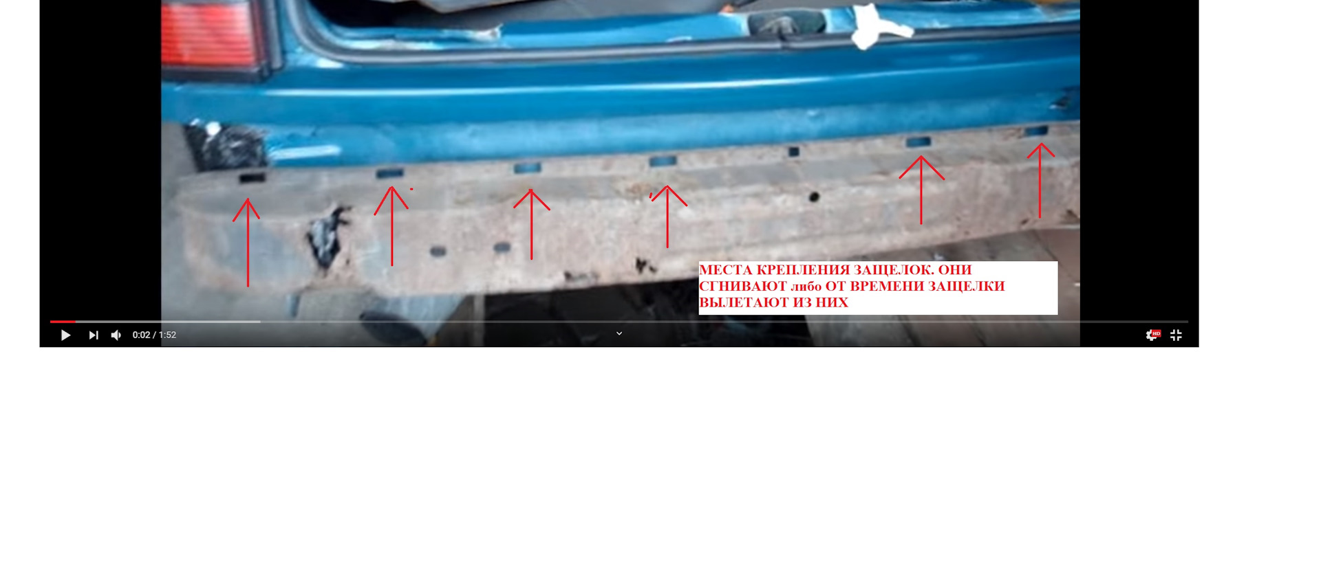

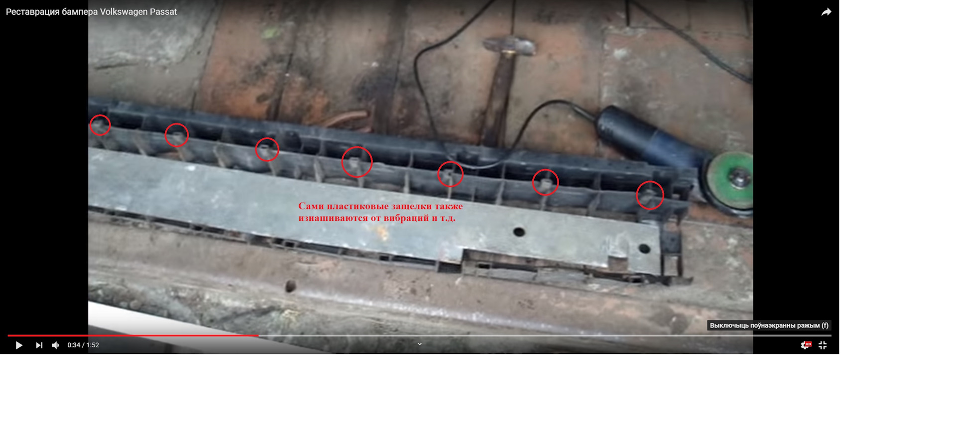

Сгнивает крепления, к которым крепятся уши либо сами уши срывают, по невнимательности, при снятии бампера. Отдельно не купить эти уши. Слазит бампер по 2м причинам: так как пластиковые защёлки бампера изношены либо отверстия в металлической части бампера, куда вставляются эти защёлки, сгнили
я чёт не заметил вообще какие защёлки на бампере, весь внутри гладкий
Вот по ссылке перейди и увидишь о каких отверстиях (прямоугольных) металлического каркаса бампера говорил (2 и 3я секунды видео):
Посмотрел аж дважды, у нас ю тюб блокируют в Казахстане
Вот скриншоты:
а в самом бампере где крепления под эти что в усилители?
