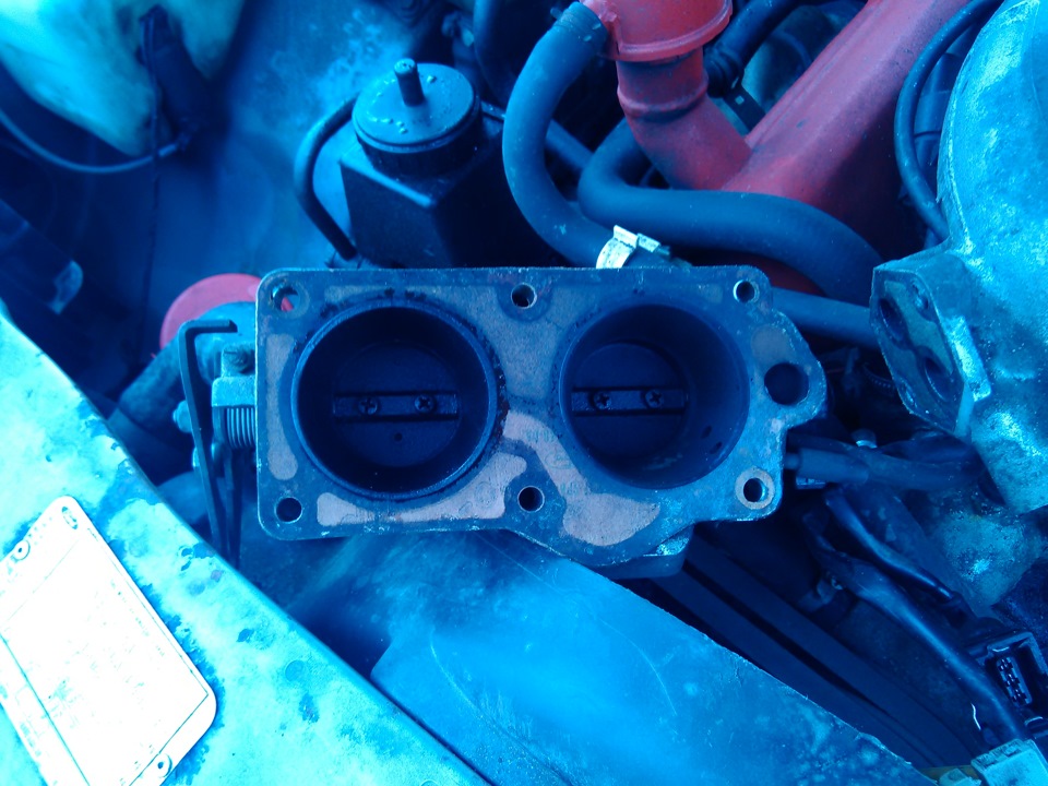

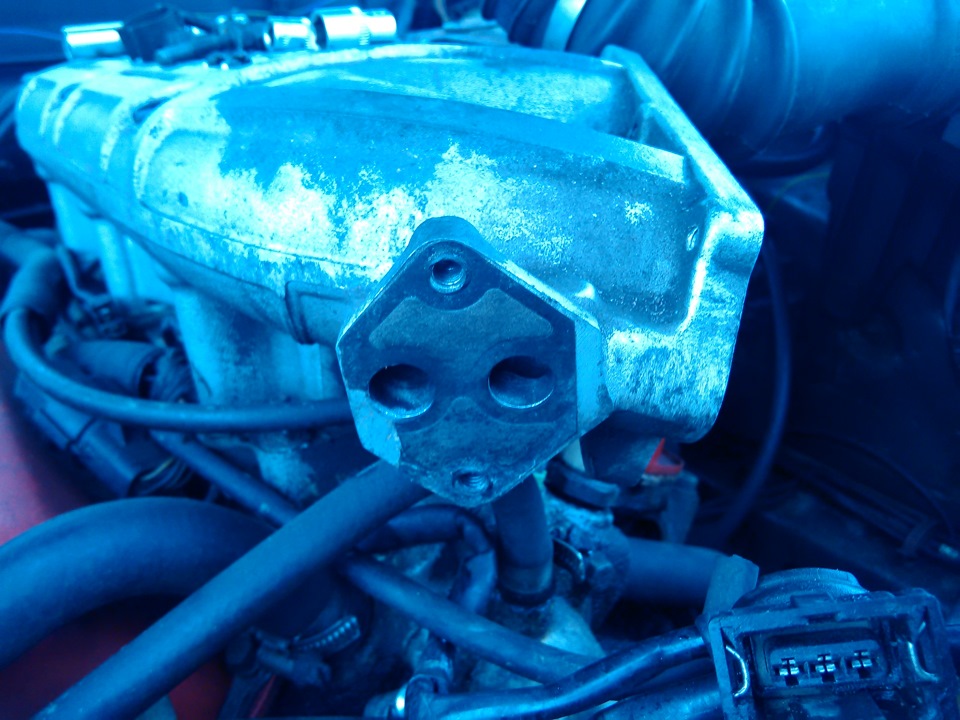

Всем доброго времени суток друзья. На днях смотрел видосики и как то наткнулся на видео о чистки дроссельных заслонок. Подумал а почему бы и нет, я ведь и понятия не имею делал ли кто ли бо когда нибудь. Оделся, вышел на стояночку (заранее прикупив баллончик жижки — чистка карба и впускных систем от фирмы Felix). Скажу сразу как по мне то эта жижка (конкретно эта) полный шлак, но другой не было так что чистил как мог. Чистил дроссельные заслонки с 2 сторон, клапан КХХ (не разбирая, только отсоединил от электронной части). Баллон феликса ушел очень быстро и в магазинчике неподалеку прикупил еще баллон от Manol'a. Во первых он дешевле, во вторых он реально начал чистить. В общем как по мне то манол +1. Прокладочки развалились так что собрал все на герметик. Всем спасибо, ставим пальцы и удачи на дорогах! Дружно ждем лета!

После чистки какие-то изменения в работе двигателя почувствовал?
стала более отзывчивая на педаль газа, пропал провал газа когда снимаешь ногу с педали, немного даже тяга неплохая вернулась
…у меня холостые погуливали и провалы чуток тоже, так после покупки было… Прикупил 3-и пузырька промывки карбюратора ABRO и лил в датчик х /х и в дроселя(не снимал), чуток поскоблил правда кисточкой и зубной щёткой и проливал не жалея …Прикрутил х/х обратно…и было мне счастье ;-)))
вот тоже плавают ХХ когда качусь, но мне пока не помогло, может сам датчик уже отгнил

Разбирай клапан холостого хода и чисть, вот статейка по этому поводу не плохая) Удачи!)
