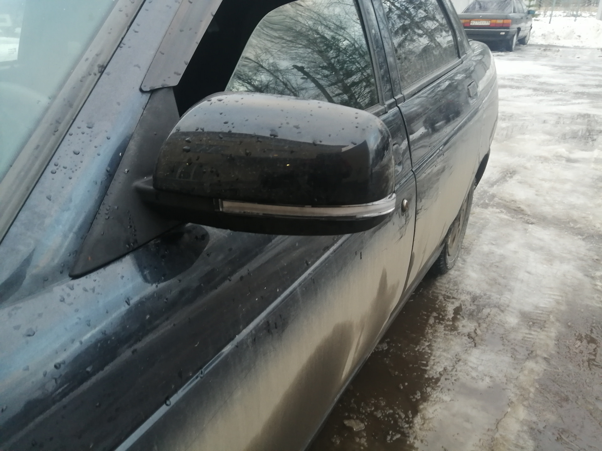

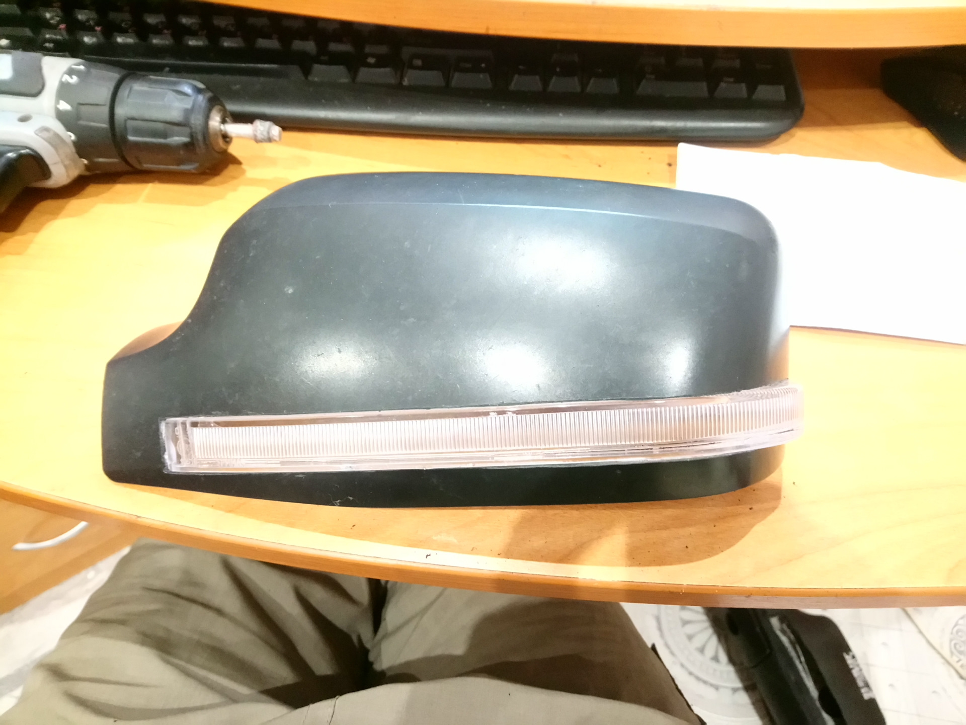

Снимаем накладку она держится на двухстороннем скотче. И примерно перекидываем будущее расположение повторителя. Забыл сказать, что, у меня зеркала с подогревом и электрорегулировкой.

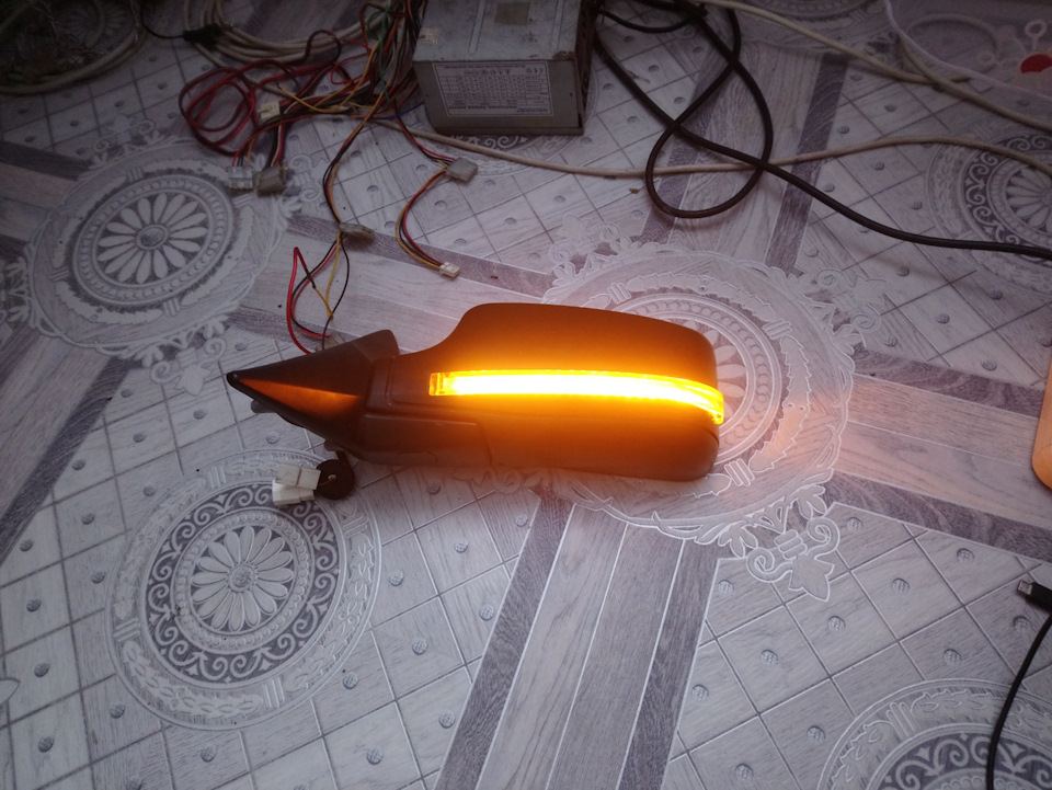

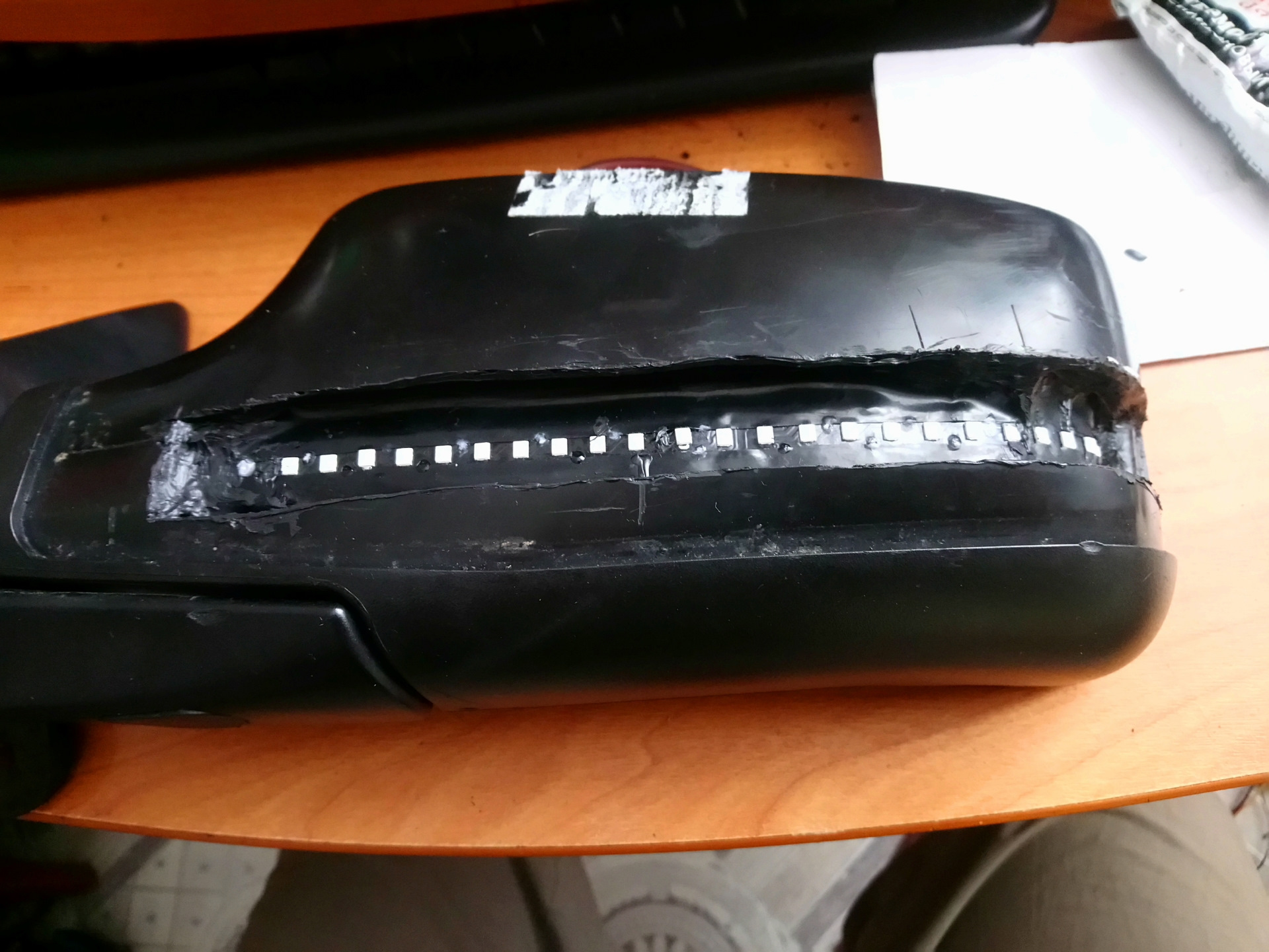

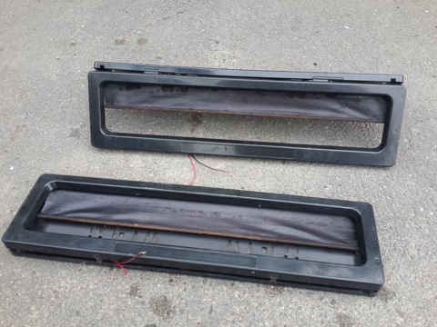

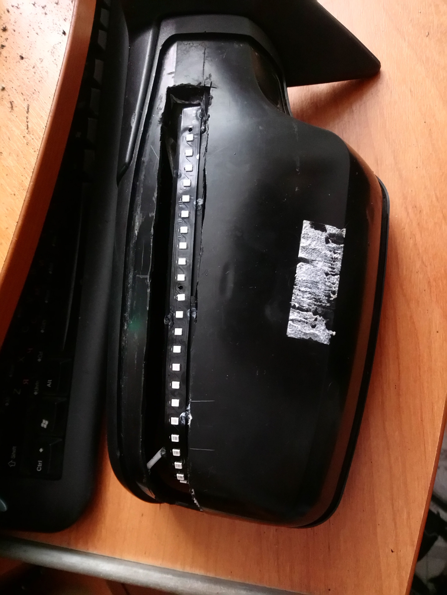

Полностью повторитель в корпусе в зеркало просто не поместиться, поэтому нужно разобрать повторитель, а точнее отделить прозрачную часть от самого черного корпуса, и достать светодиодную ленту с микросхемой.

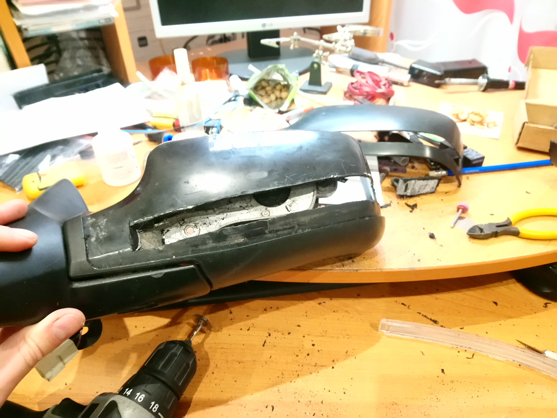

Корпус выкидываем, он нам не нужен. В накладке нужно сделать прорезь под прозрачную часть. В корпусе самого зеркала, нужно сделать прорезь под светодиодную ленту с микросхемой.

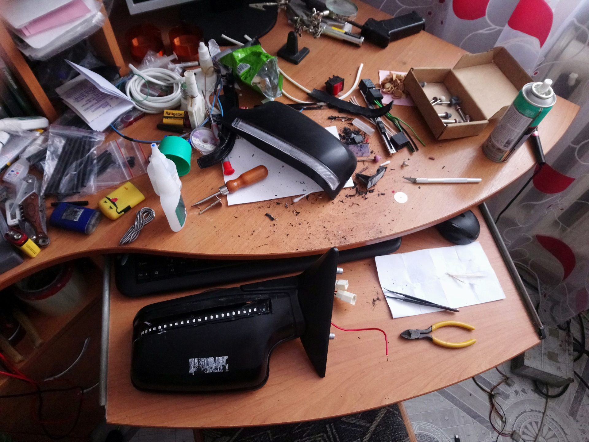

Я ленту немного утопил, для того чтобы полоска была равномерной, и не видно было точки свечения диодов. К сожалению фото особо не делал. Знал бы, что, буду выкладывать в блог, заснял бы всё досконально.

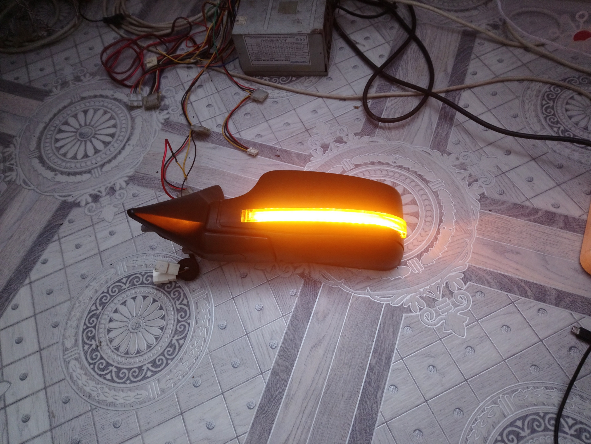

Пластик пилил маленьким пильный диском из магазина "крепеж" за 120 руб, в комплекте было 3 штуки, и крепление для зажима в шуроповерт.

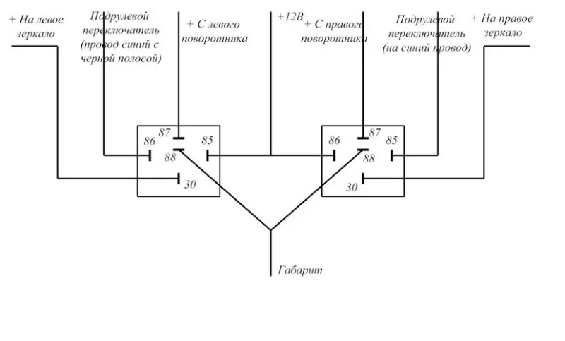

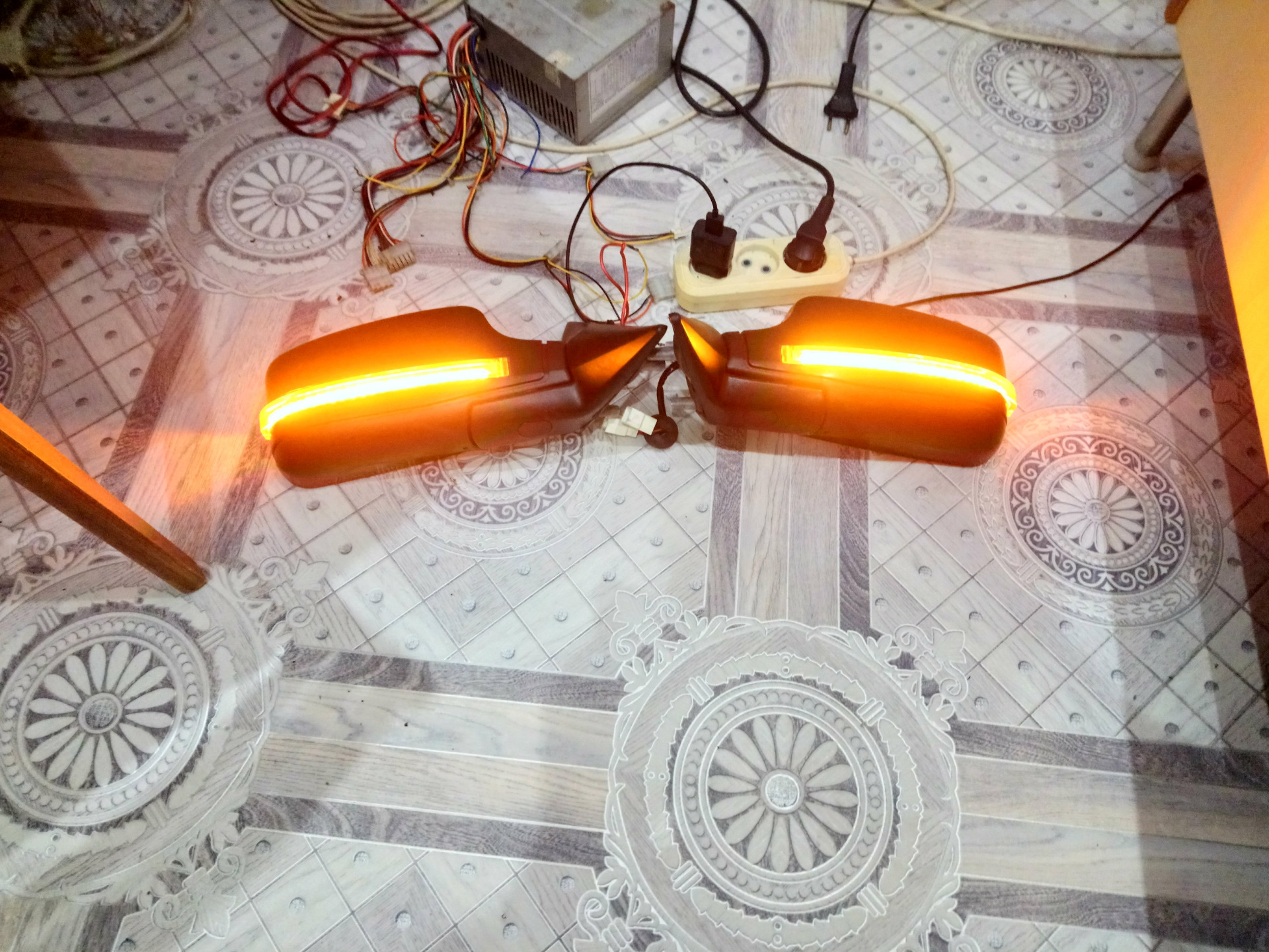

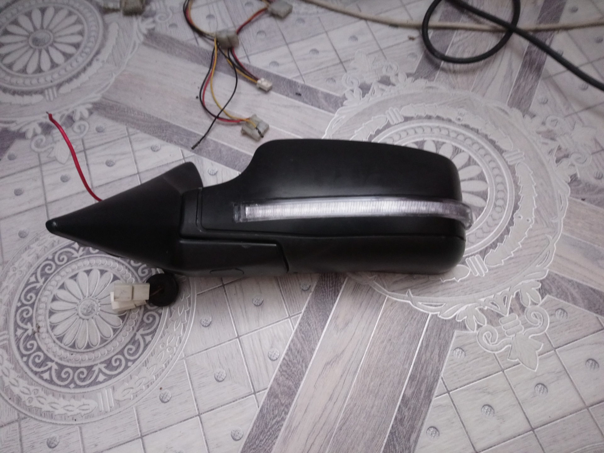

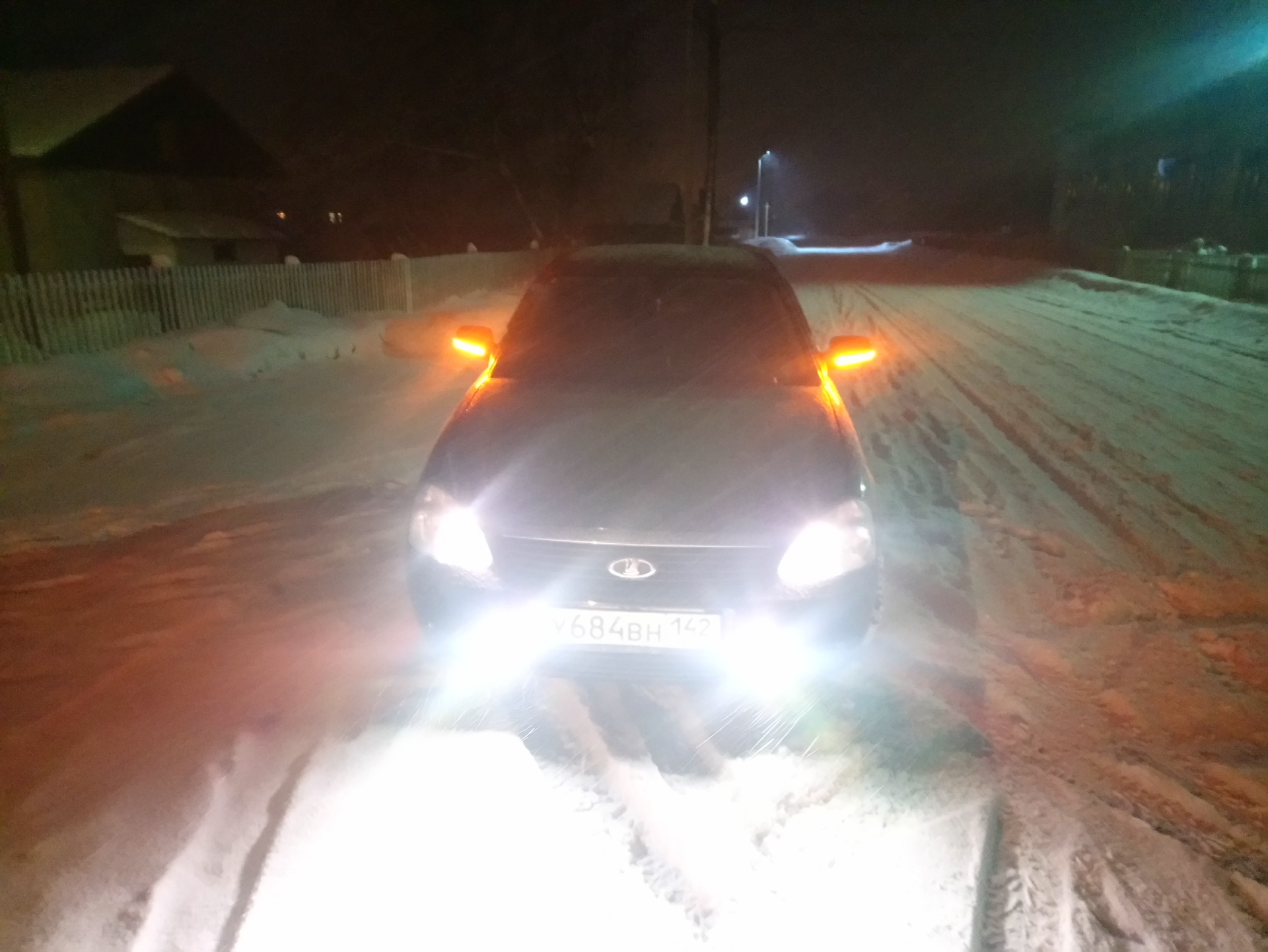

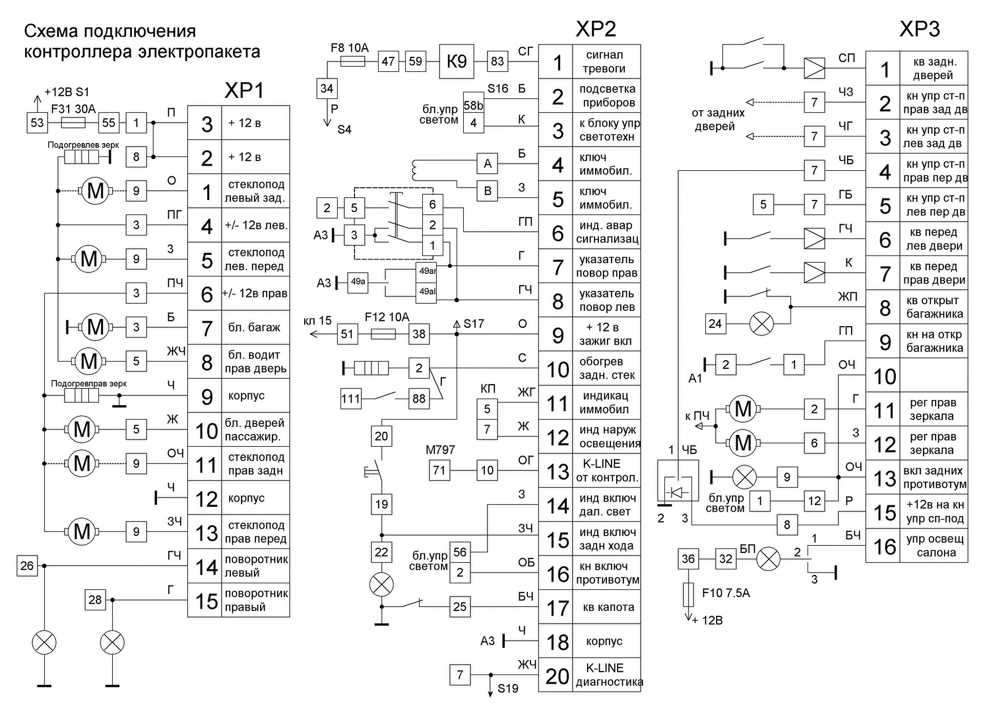

Подключал по схеме чтобы повторители работали как габариты, а при включении поворота он начинал бегать. Внес изменения в схему, врезал резистор если не ошибаюсь на 30 ом по питанию которая идёт с габаритов, для того чтобы светились на габаритах не так ярко.
Видел как многие тянут провода от подрулевого переключателя, тянут из-под порогов ищут там силовые провода на повороты. Я сделал всё гораздо проще. На Приоре есть такой блок под названием блок электропакета, находится возле ЭБУ, туда сводятся все провода и силовые и управление. Вот возле него я и размемтил две 5ти контактные реле, единственное, там нет силового провода габаритов, пришлось тянуть от модуля управления светом.

Не могу понять только за счёт чего держаться то сами повторители в корпусе?
Клей akfix 705
