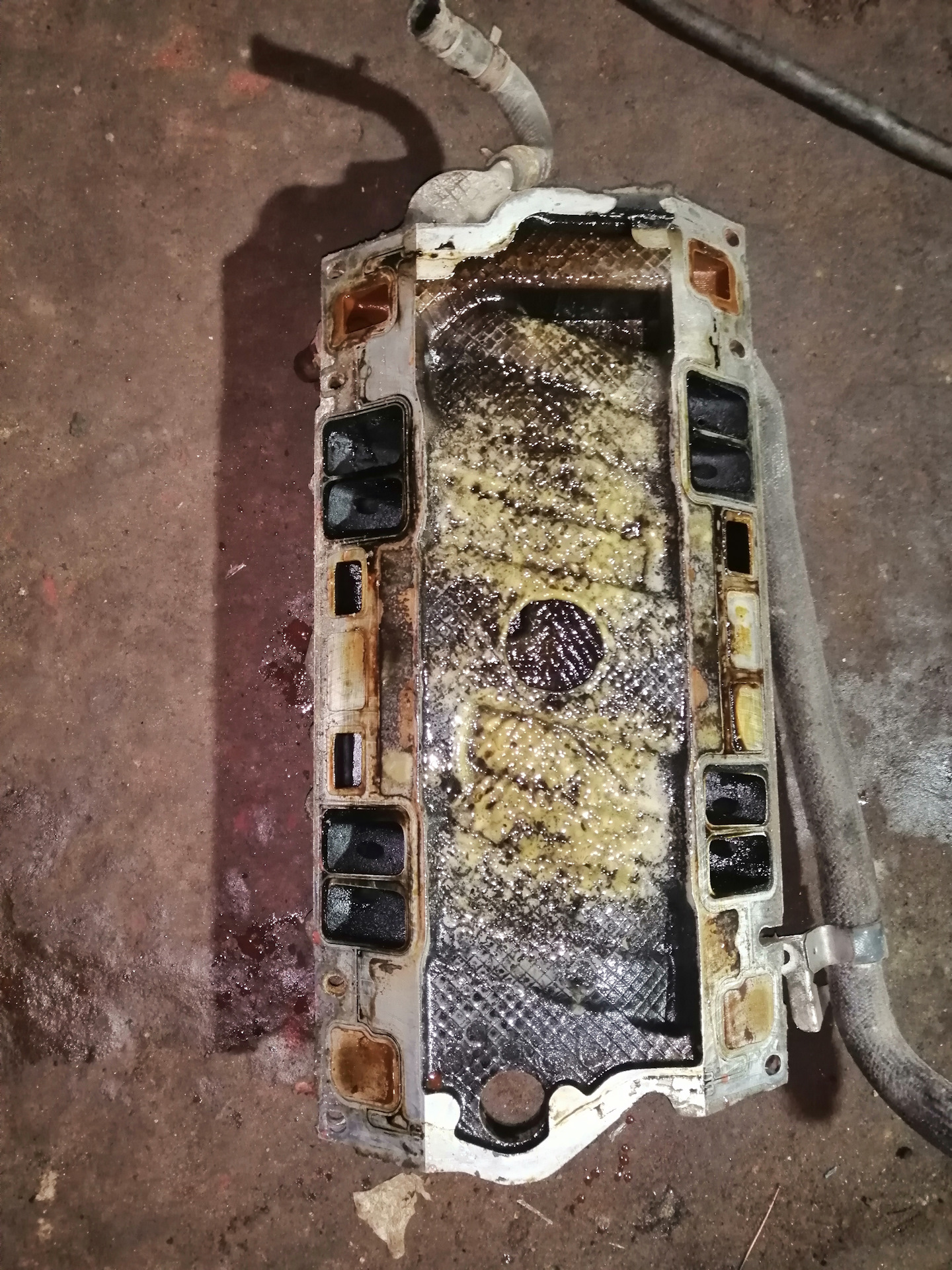

Пришли новогодние праздники, а с ними и выходные. Пока на работе появилось немного свободного пространства загнал подопытного на яму для снятия движка.
По словам бывшего владельца, после попадания тосола в масло, в двигателе проводилась промывка и замена масла. Но двигатель не вскрывали.
После вскрытия верхних частей (паук, клапанный крышки), я понял что ни какой промывки и замены масла небыло, скорей всего открутили сливную пробку поддона, слили тосол и закрутил все обратно. На всех частях была эмульсия, в том числе и в поддоне.
Сняв головки проверил выработку гильз, вроде большой выработки нет, но есть что то типа микроцарапин на зеркале, палец чувствует. Это ладно, блок под расточку, новая поршневая и нормуль.
Копаем дальше.
Вскрыл поддон. В нем на дне частички вкладышей. Дёргаю шатуны руками. Нашёл. Шатун первого цилиндра болтается как х. в стакане. Остальные вроде норм. Скидываю все шатуны. 2,3,4,5,6 нормуль, 7 и 8 вкладыши такое ощущение что подгонялись под размер, т.к. они выпали с крышек шатунов, но были в нормальном состоянии. А вот на шатуне первого цилиндра вкладышей практически не оказалось. Один вкладыш залез на другой, так они в паре и крутились.
Итог. Колено в помойку.
Двиг перебрался непонятно кем и как. Во время разборки было столько ненормативной лексики которую не буду описывать. Прокладки под головками разные, отверстия в прокладка для ОЖ заужены и засраны не понятно чем, вкладыши меняные вкруг, видимо это и было проблемой или пытались уйти от начавшегося стука. И сколько он мог так про ездить неизвестно.
На данный момент донор-двигатель вроде найден, оплачен, ждём когда приедет из Хабаровска.
