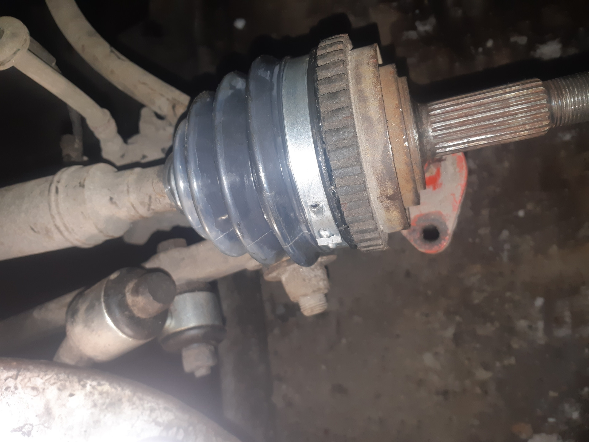

Вот и снова запись))) в общем одолел стук справа на глубоких кочках. Вроде как стойка на отбой. Ну решили посмотреть стойки, заодно снова заменить пыльники наружных гранат. Резина стояла 3 месяца и уже порвались. Взял полиуретан трек
приехал к другу на яму, так как он обещал помочь, да и яма у него побольше ))) снимаем стойку на проверку и меняем пыльник. Справа граната вылезла легко. Стопорное кольцо зажато в канавке привода и не шевелится. Поставил пыльник и граната так же легко зашла обратно. Не обратил внимания
купили шланг от бочка классика чтобы натянуть на нижний виток пружины и новые подушки пружины на верх. Опоры вроде норм, подшипники недавно менял. Стойка сжимается, а вот шток тянули вдвоём. Стойка рабочая. аналогично с левой стороны. Пока дёргал гранату, выдернул весь привод из коробки, печаль беда, полилось масло. Давай быстрее забивать привод обратно )) друг потом держал привод, я выдергивал гранату. Поменял пыльник и собрал обратно. Эта граната вышла и зашла тяжелее.

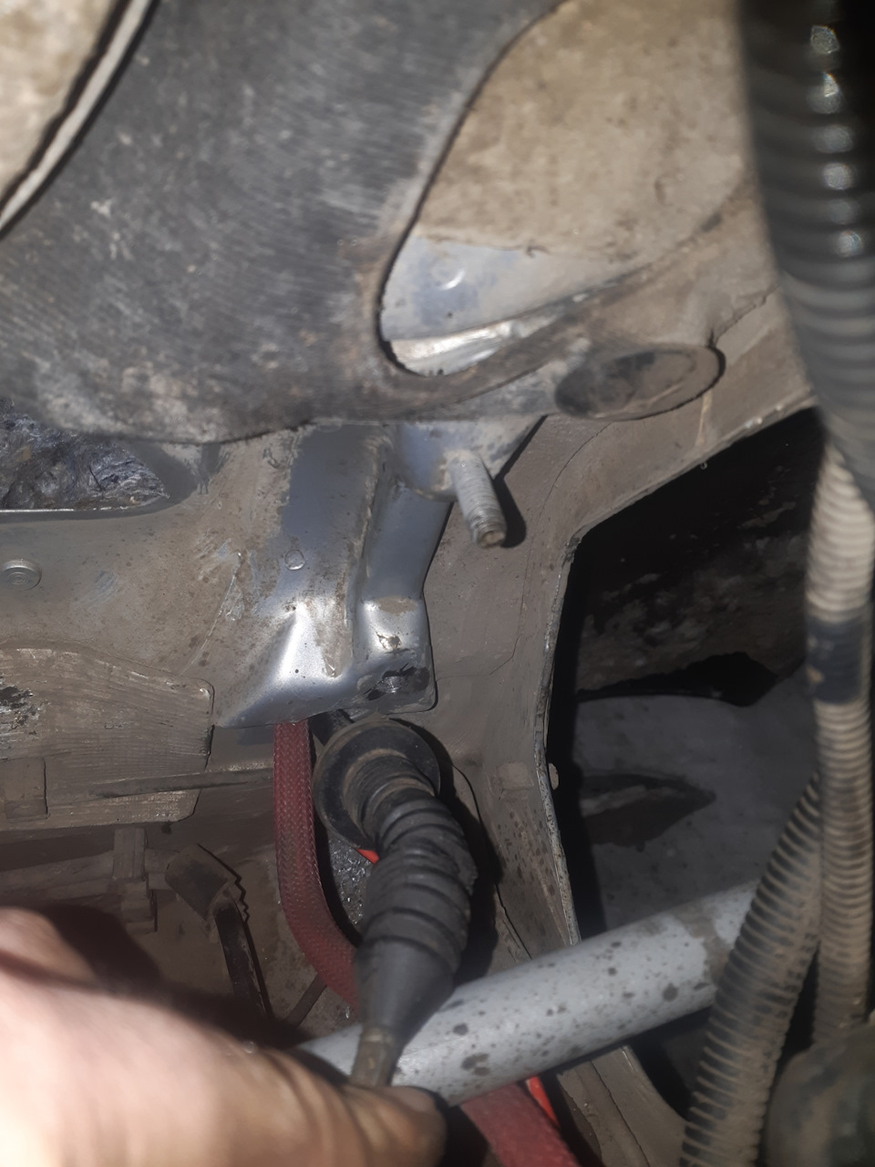

Подсказали протянуть кронштейн опоры к коробке. Действительно, болты пошли по пол оборота. Заодно поставил заднюю подушку от гранты
все скрипы исчезли )) прокатились, стук справа. Далее вечером не давала покоя правая граната, что зажато стопорное кольцо. Съездил купил 2 новых кольца ( с запасом ) и во дворе без ямы снова снял гранату)) кольцо зажимало в 2х местах. Минуту работы надфилем и новое кольцо болтается. Ставим, забиваем, граната зашла уже тяжелее и слышно было как защелкнулась

добавил видео. если так, то протянуть болты 3шт крепление алюминевого кранштейна от подушки к коробке
Да точно такие же щелчки!Странно но когда я менял опору коробки то не трогал кронштейн.Может не докрутил опору?Машина стояла на подьеме когда ставил опору.Х.З
