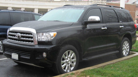

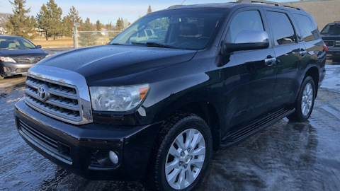

Конечно, как всегда во всех своих и родителей машинах при покупке сразу меняю масло везде. И Секвоя конечно была не исключением.
Через пару дней поехал в гараж к своим друзьям на замену масла .
1. Двигатель
Масло — Liqui Moly 5W30
2. Трансмиссия
Масло — Dexron 6
3. Редуктор передний и задний
Масло — 75W90
4. Раздаточной коробке
Масло — 75W90
Осталось еще поменять охлаждающую жидкость и сделать антикорозийку + фильтра. Это буду делать на этой или на следующей неделе.
