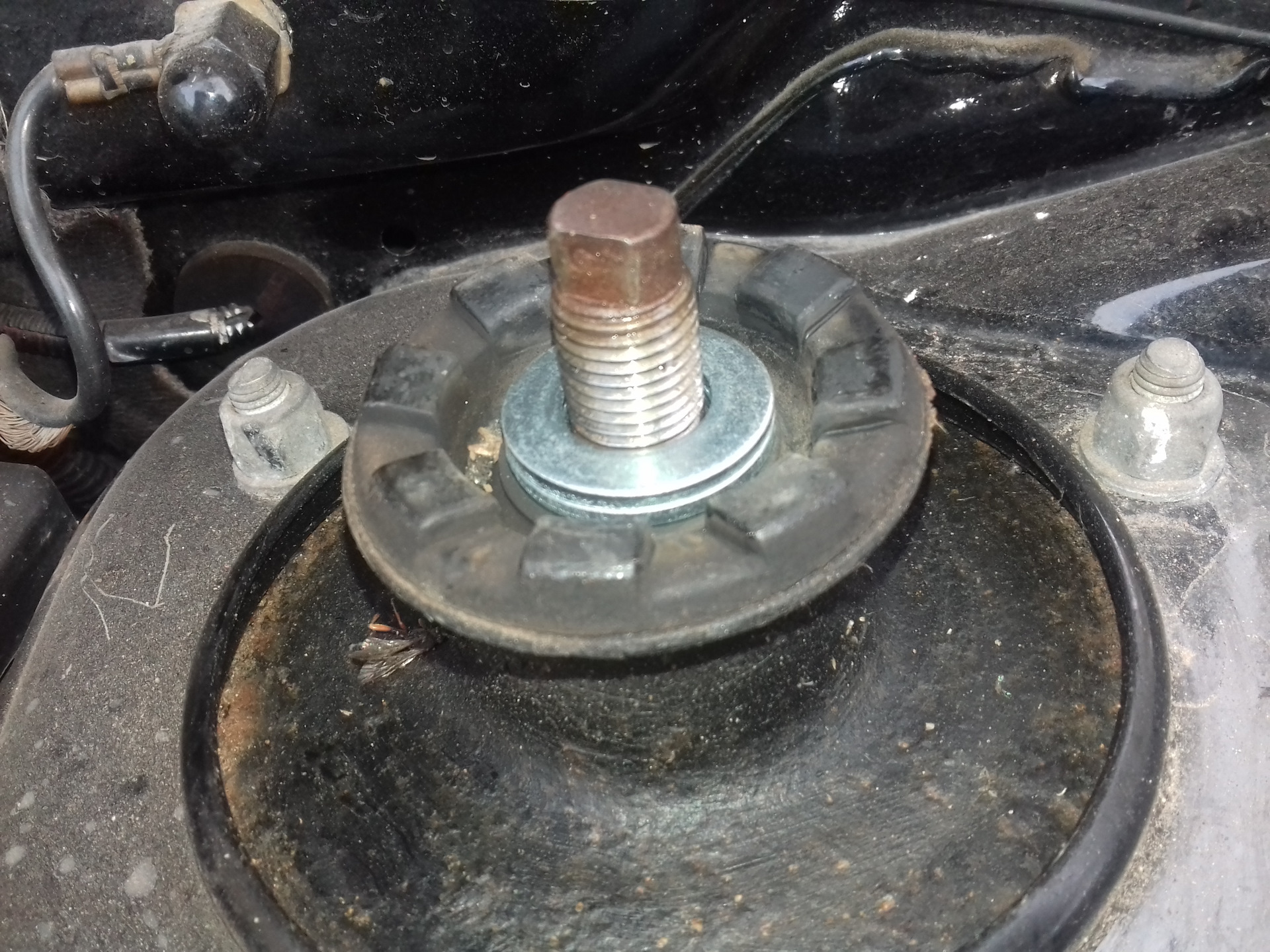

На грантоподвеске тише, но и на калиноподвеске хорошо. Вместо первой переборки всего-то надо было под упорные шайбы сверху опор стоек шайбы подложить)) Цена ремонта рублей 40.
типа того: www.drive2.ru/l/455629923042722729/
Подкладывал и одну, и две пары шайб. Делу не помогло
