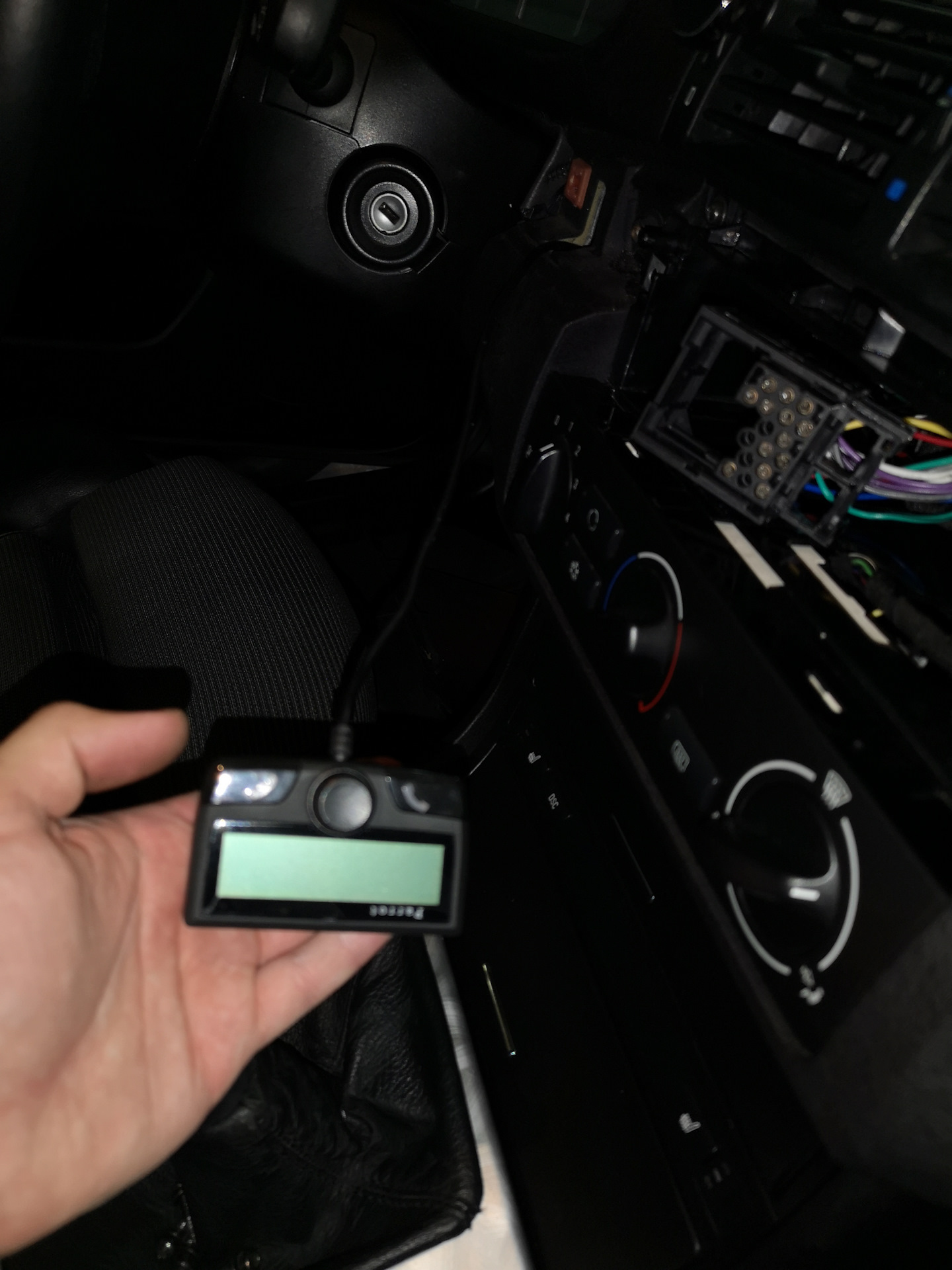

В прошлых записях на фото салона можно было увидеть, что на приборной панели красовалась громкая связь Parrot, такая модная в свое время =) Меня же эта штука неистово бесила, а провод, уходящий куда-то в недры торпеды, не давал до конца встать на место декоративным планкам салона, что раздражало еще больше.
В один погожий осенний денек я собрался в гараж все это дело убрать, но не подозревал, насколько это серьезный девайс =)

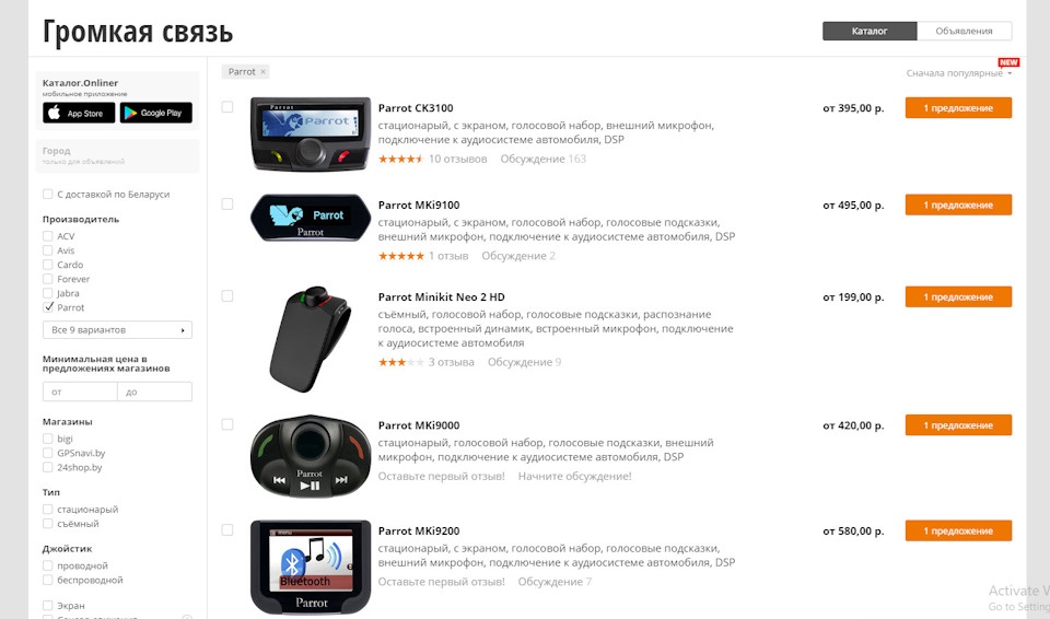

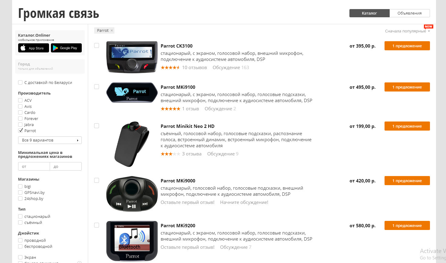

Для начала начну с того, что он до сих пор продается в Минске. От цен я немного в шоке. 200$! За что? Можно андроид ГУ за эти деньги уже взять.

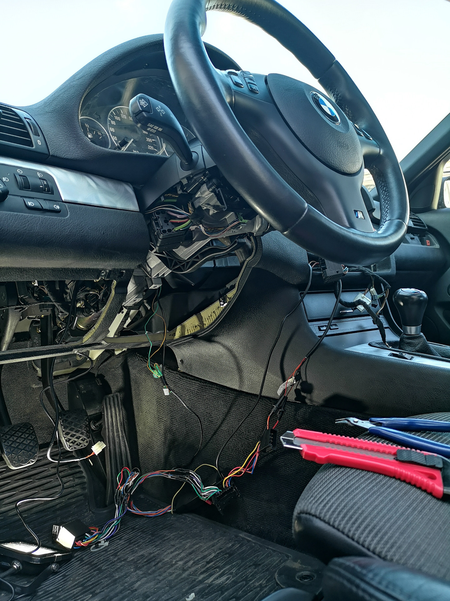

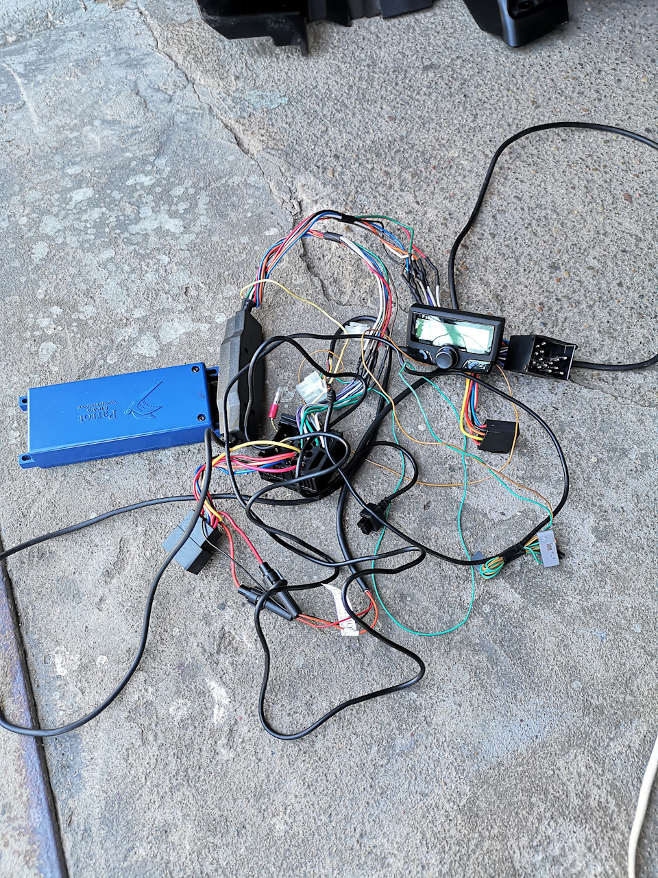

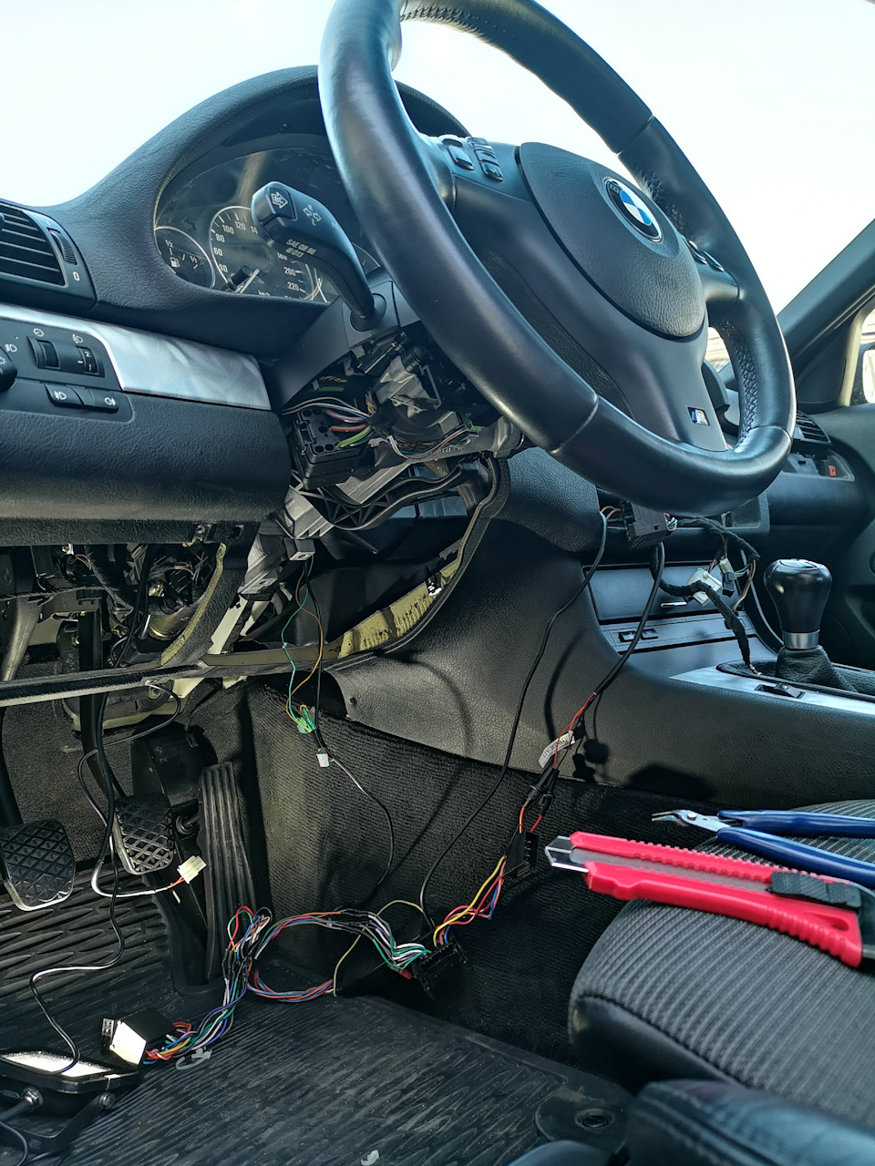

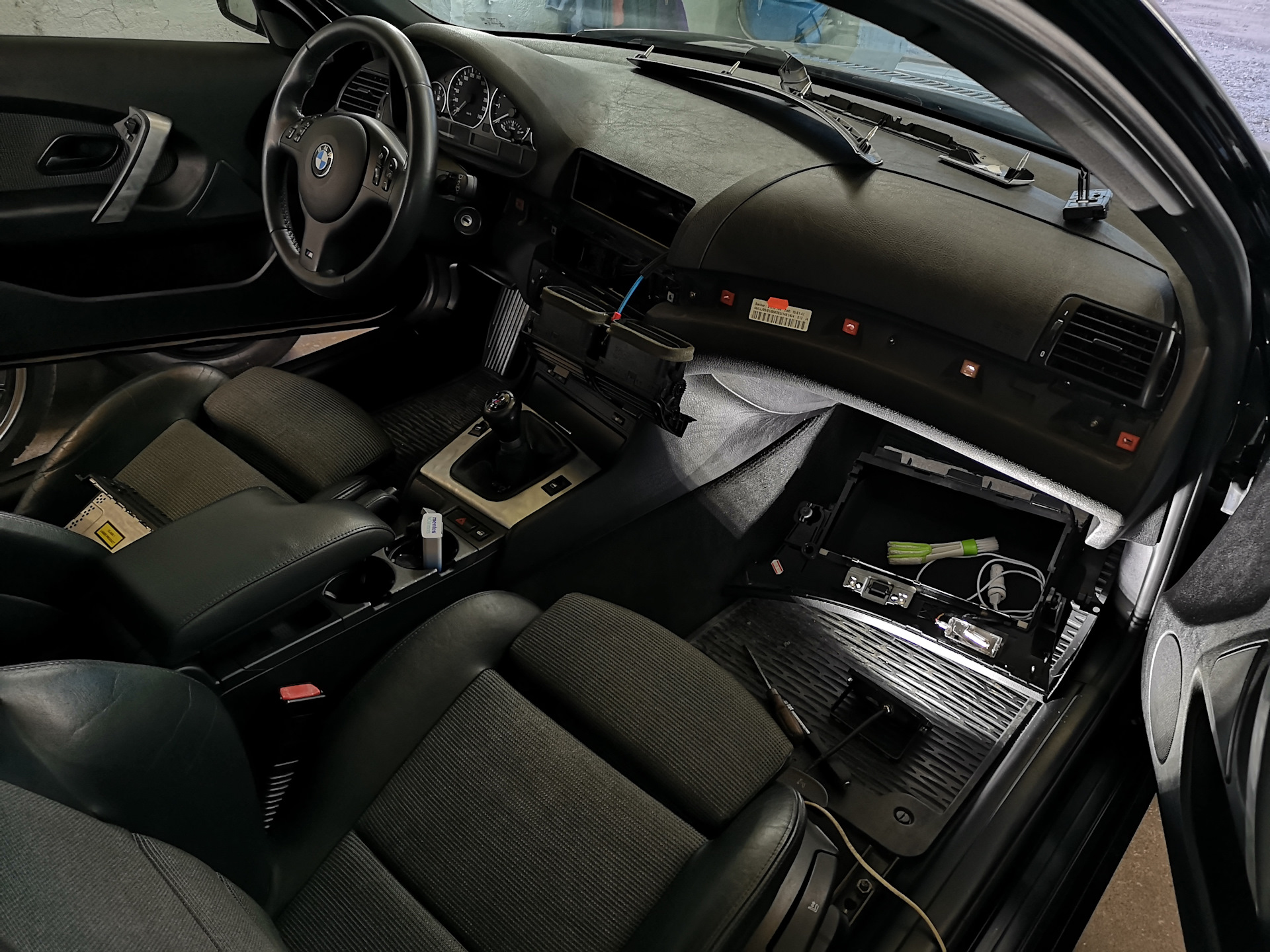

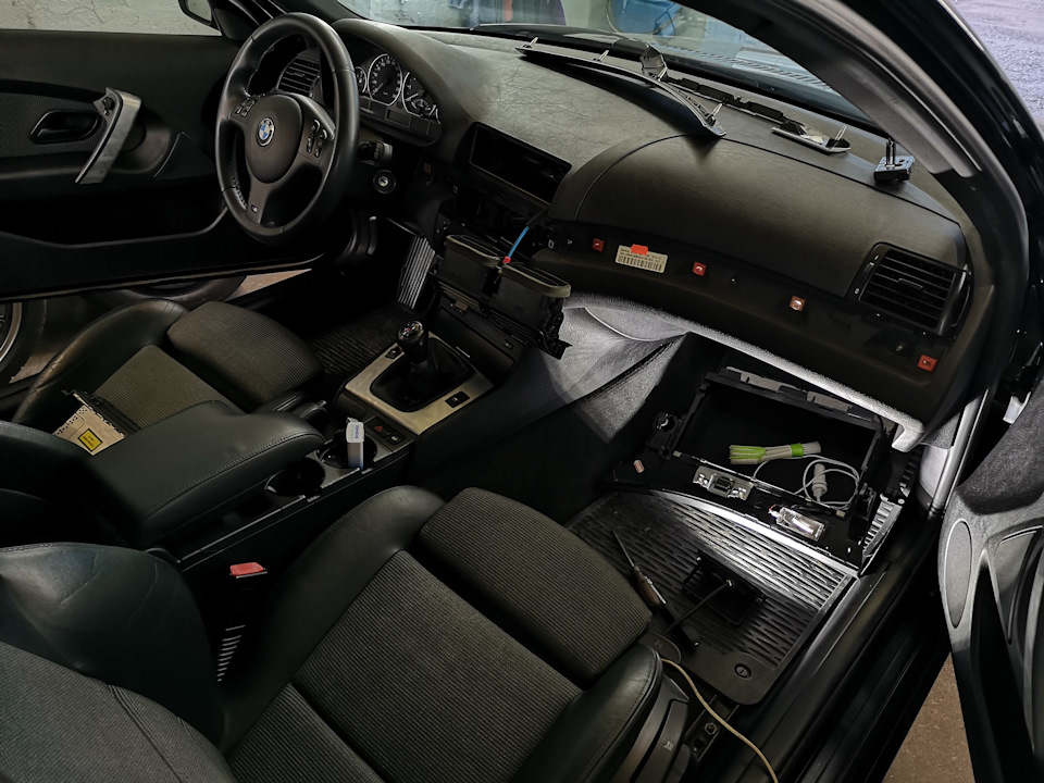

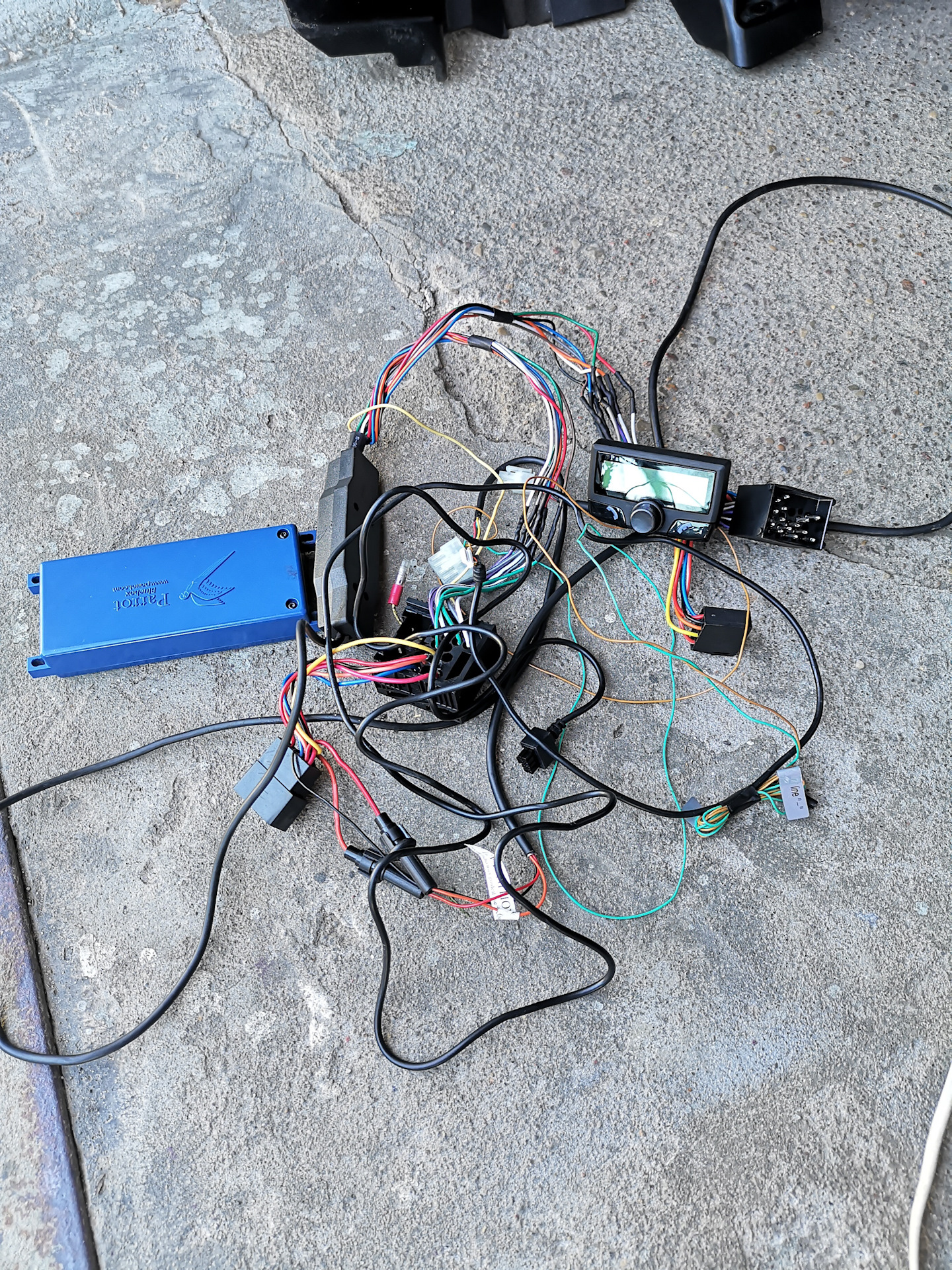

Однако, как оказалось, устройство очень серьезное, и оно имеет центральный блок, а я то думал, что сам экранчик — это и есть все устройство… Пришлось взрывать все обшивки в ногах водителя и доставать магнитолу. Руки все еще помнят каждый винтик в Е46, проблем вообще не возникло =)

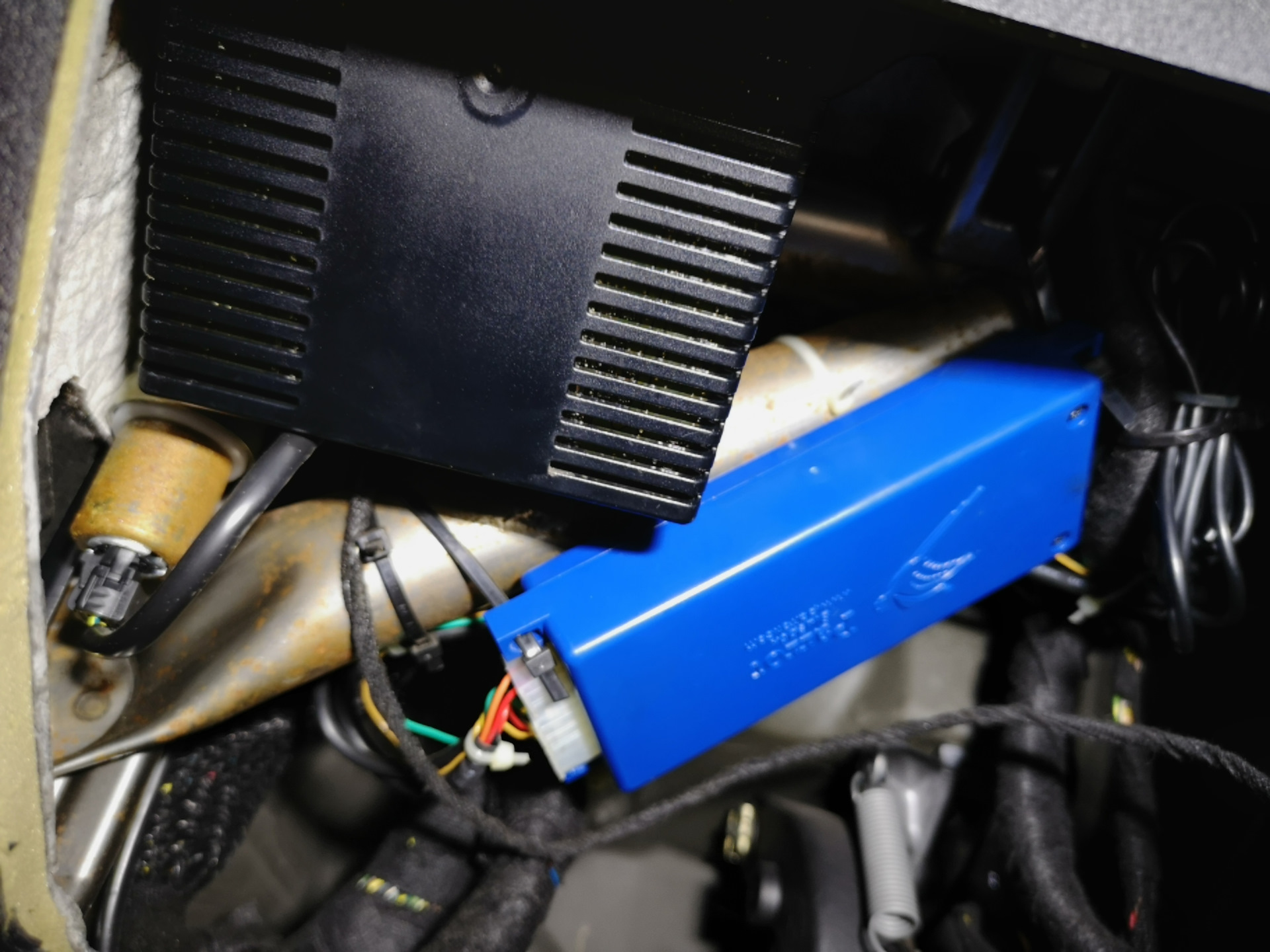

А вот этот самый центральный блок! Современные сигналки и то меньше размером =)

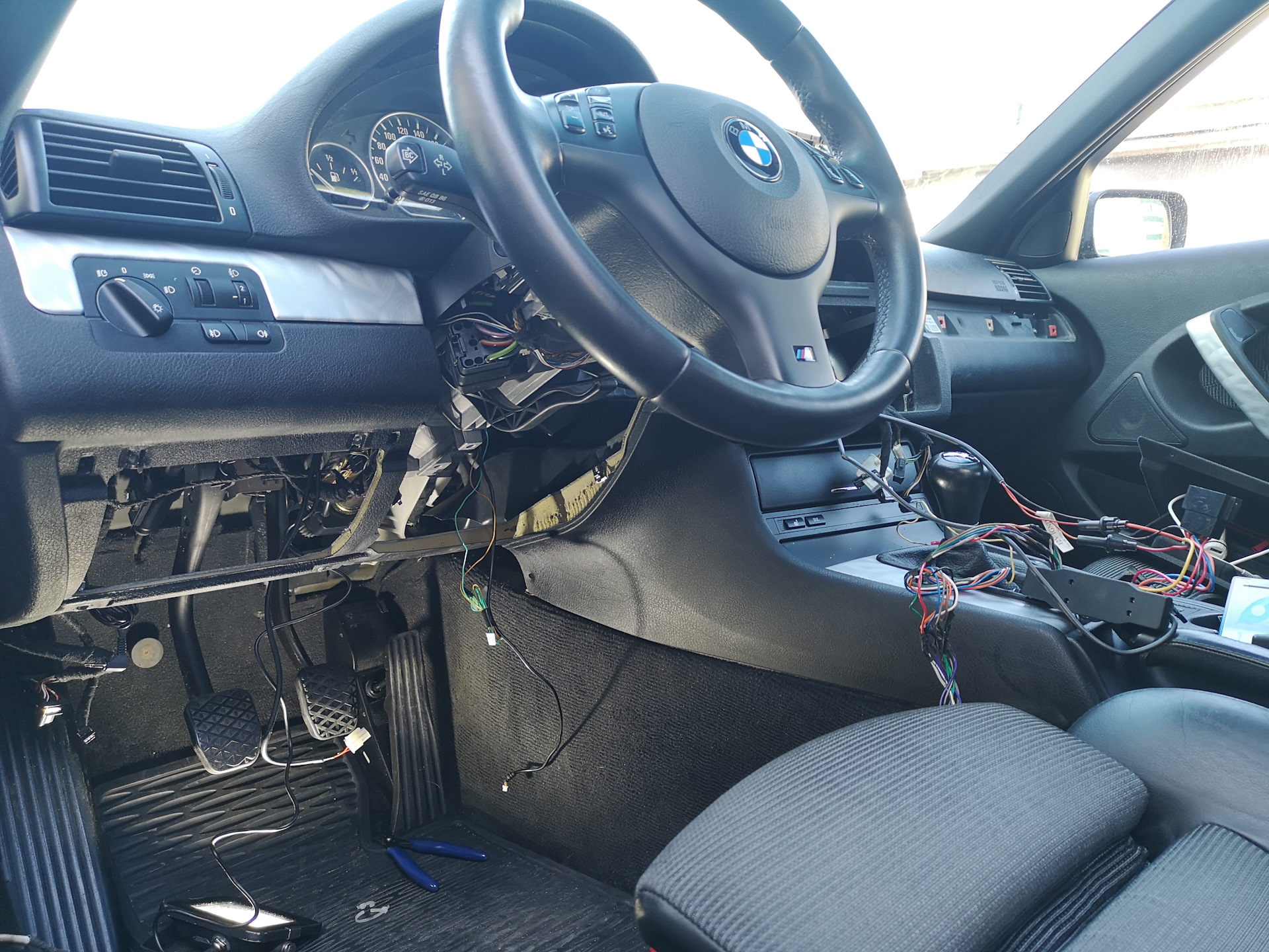

Подключение Parrot-а производится через переходник к проводке магнитолы, так что получилось убрать устройство без последствий, вся проводка цела, что очень приятно.
Минут 30 кропотливой работы — и готово!
Оставил висеть 3,5мм джек от микрофона, так как в будущем планируется что-то делать с мультимедией, и микрофон громкой связи еще понадобится.

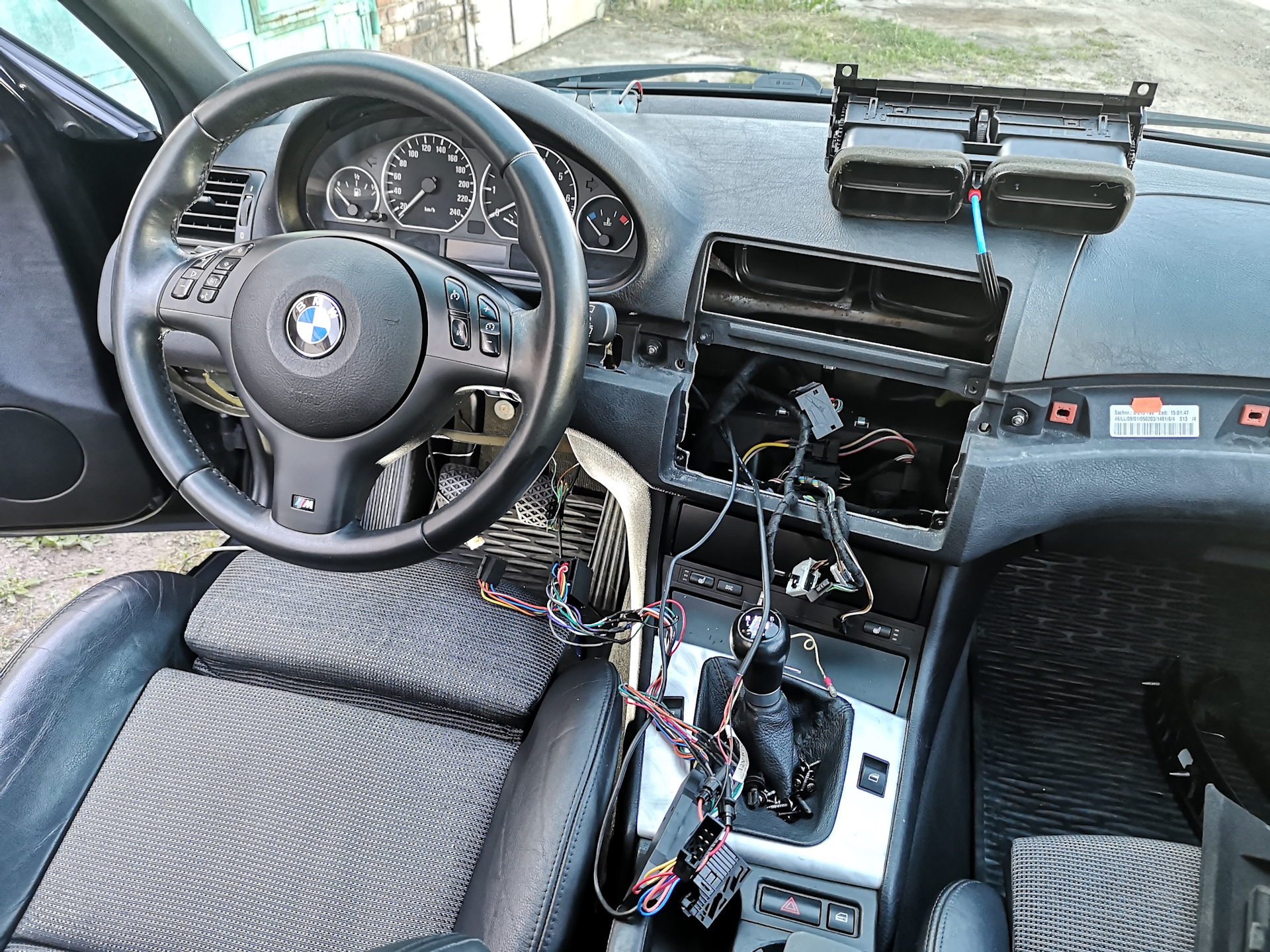

Все остальное выглядит вот так.

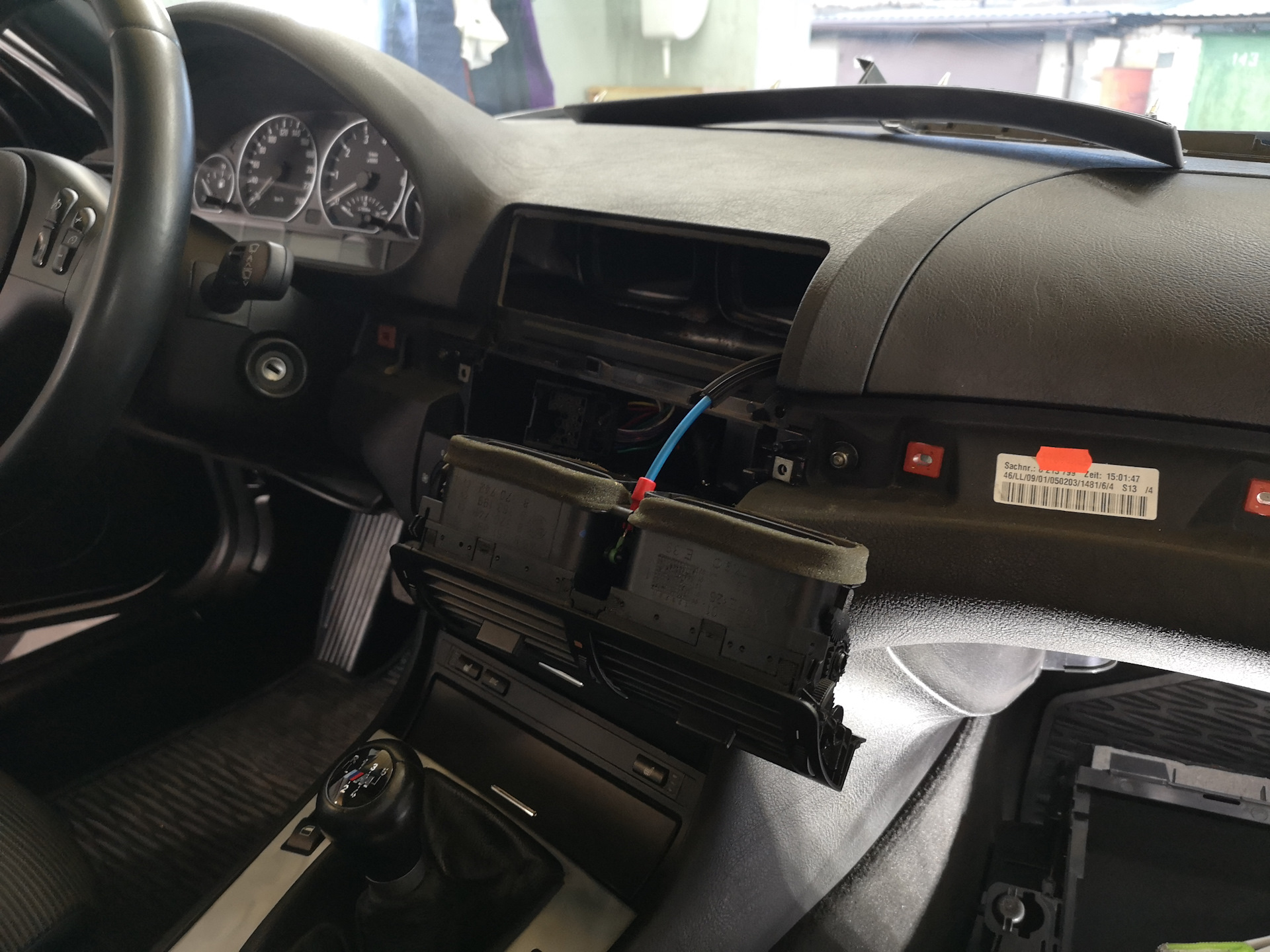

Новый центральный воздуховод

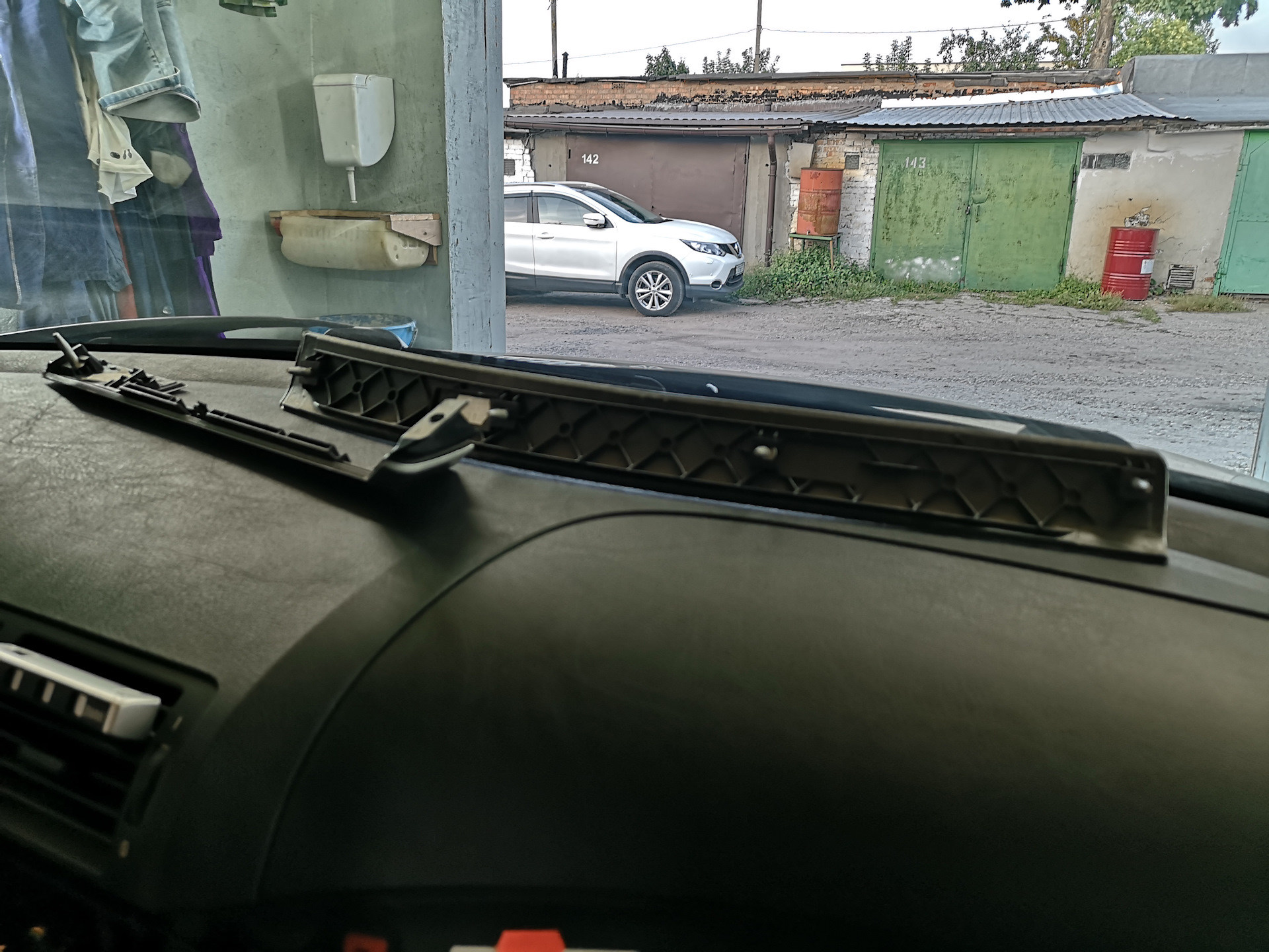

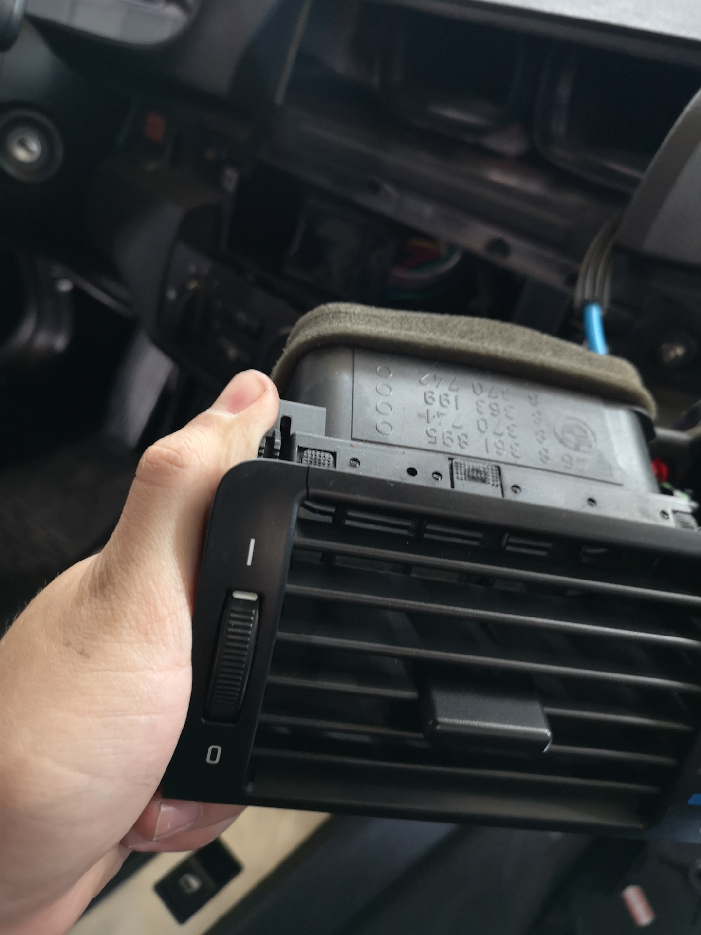

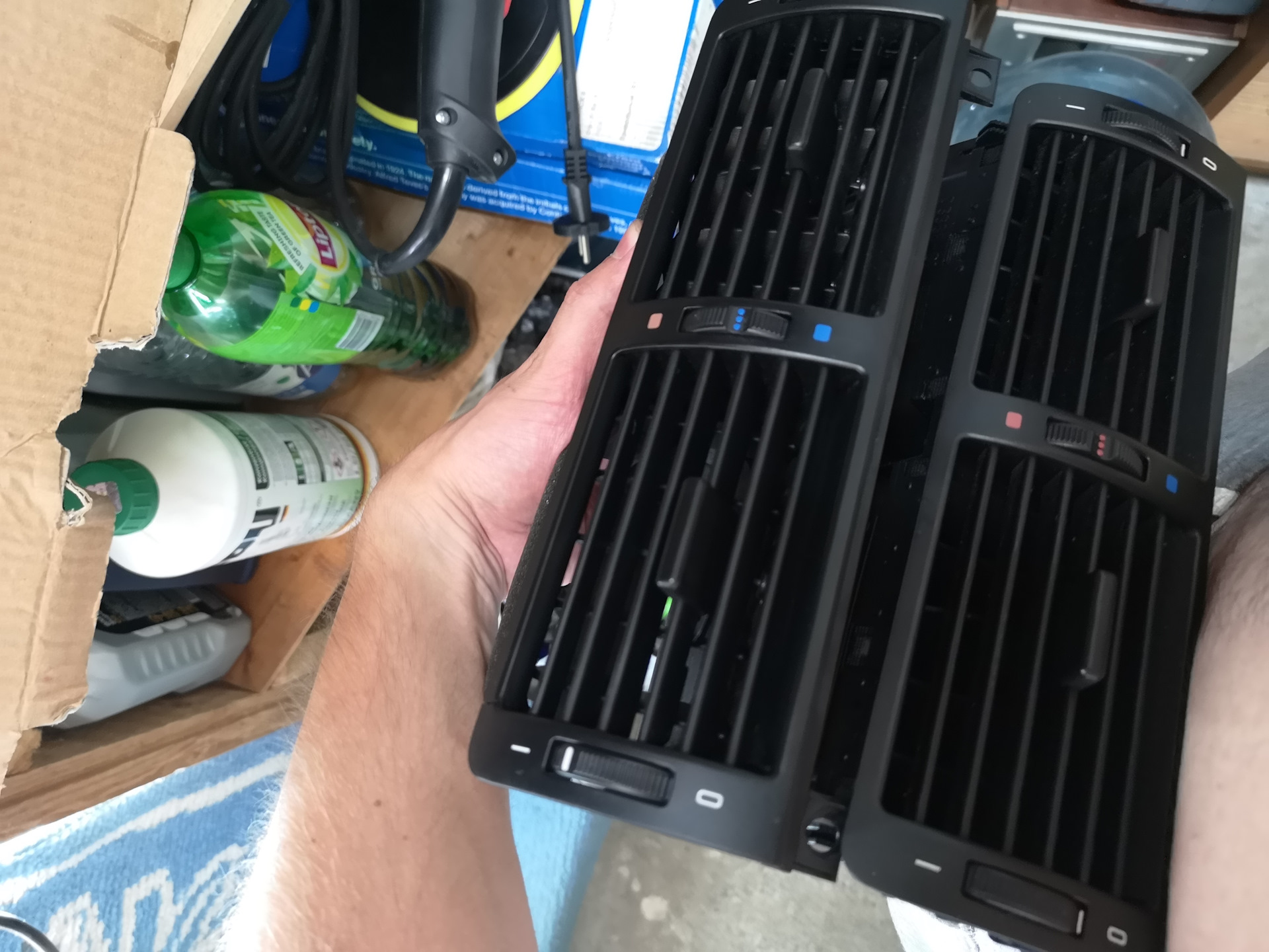

Раз уж я снимал магнитолу, грех было не поменять треснутый центральный воздуховод, благо новый лежал у меня (бывший владелец отдал вместе с машиной).

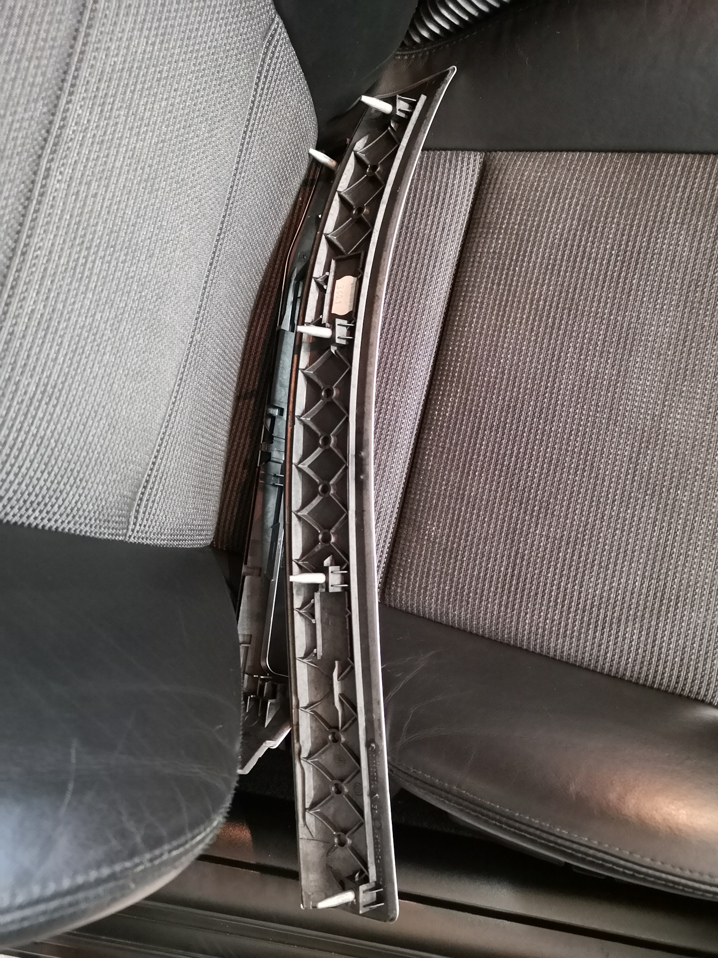

Вот так он был треснут, в классическом месте для Е46.

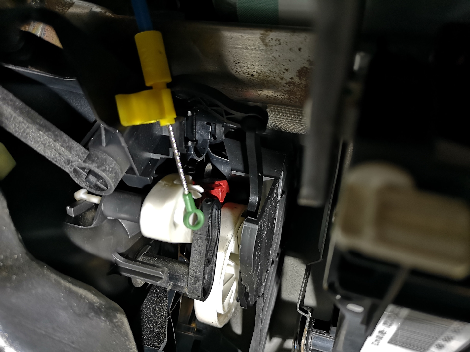

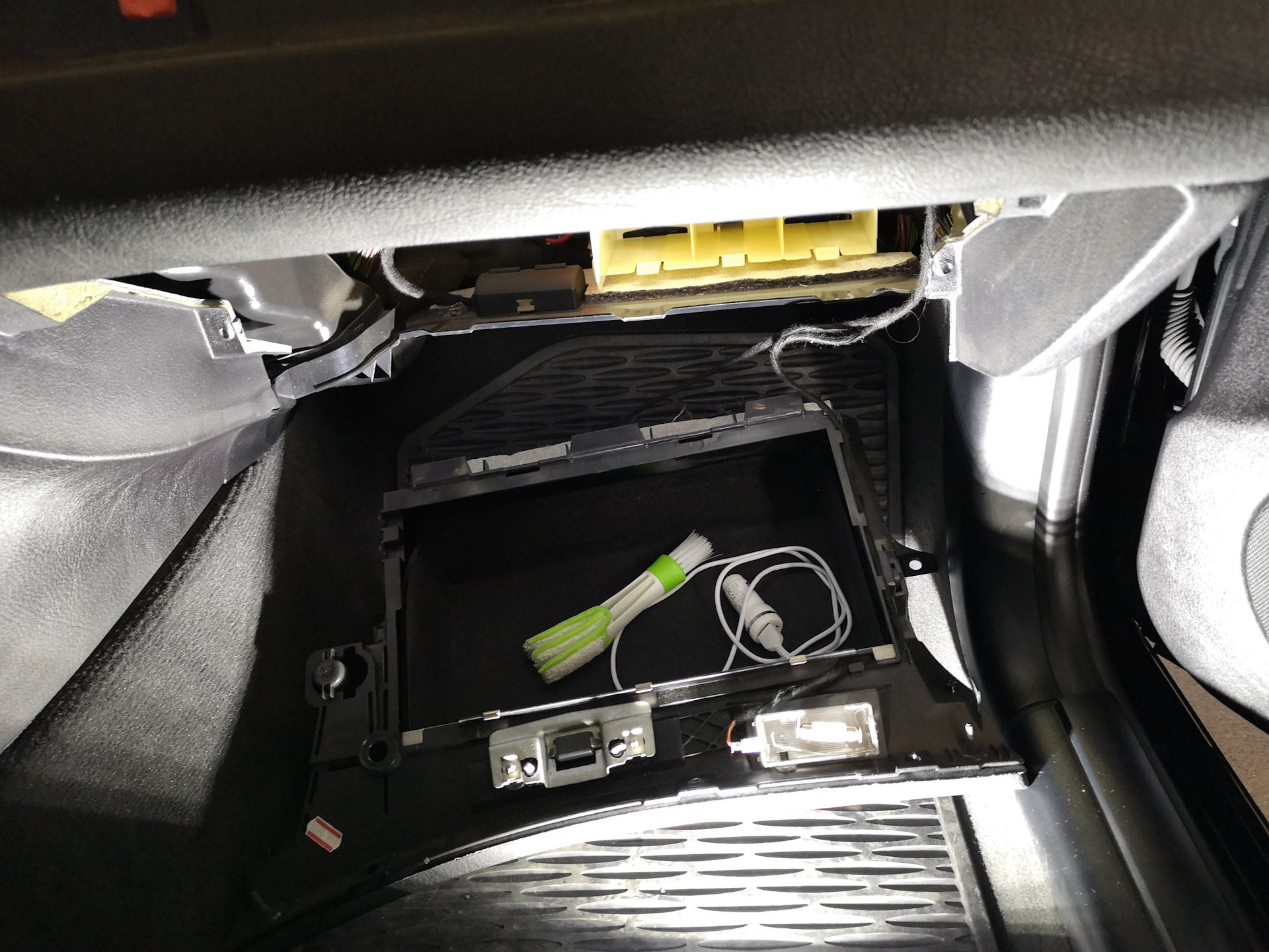

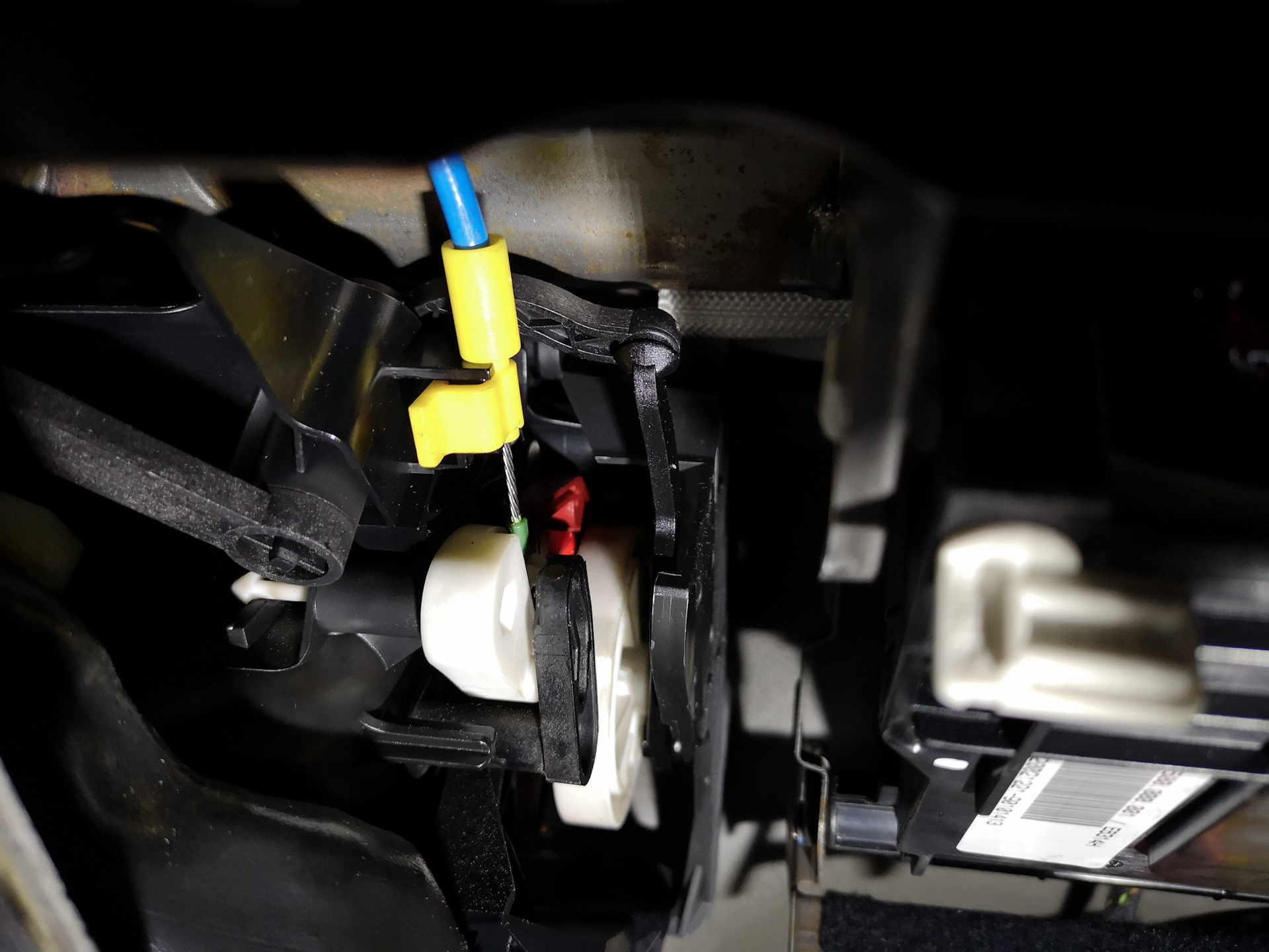

Чтобы отсоединить тросик, пришлось снимать бардачок.
Действовать нужно очень аккуратно, так как все пластиковое.
Старое vs новое.
Подсоединяем тросик.
И собираем в обратной последовательности.

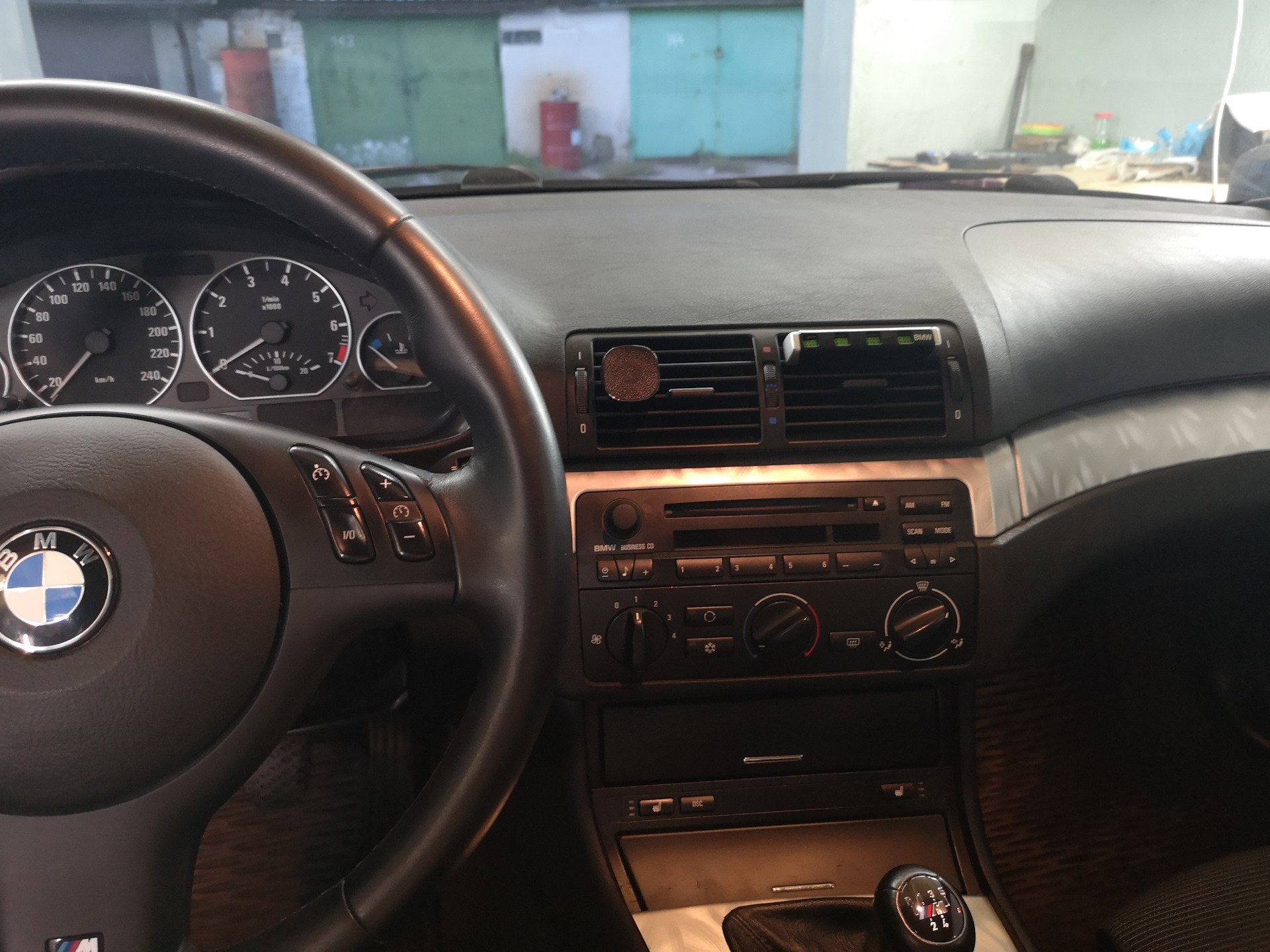

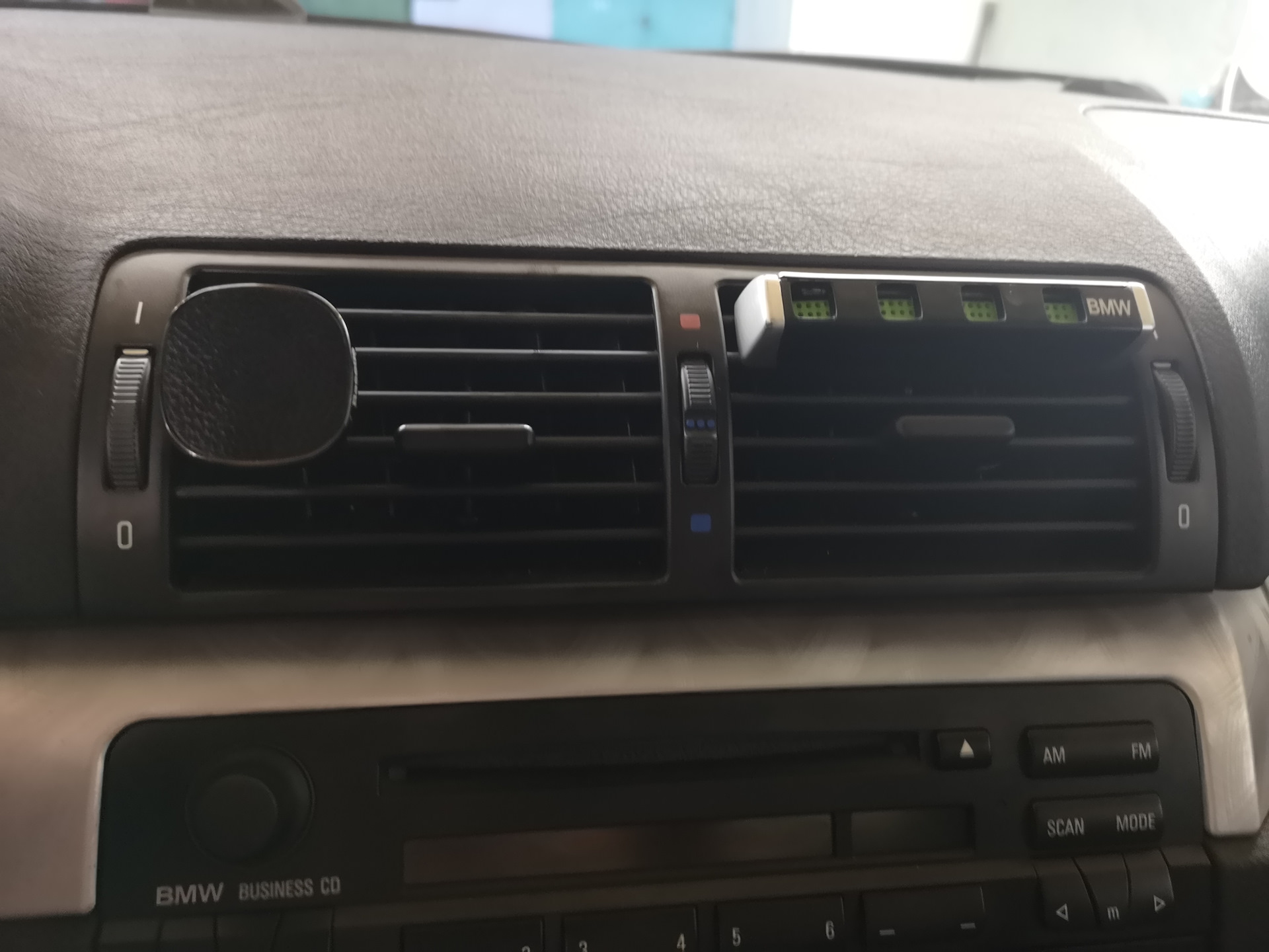

С установленной держалкой для телефона и оригинальным освежителем, кочующим уже в третью мою БМВ подряд, салон выглядит совсем привычно и уютно =)

"Вот так он был треснут, в классическом месте для Е46." Почему типичное?))
Хз, вроде трескается этот пластик внутри(направляющий поток воздуха).

место классическое, потому что не в первый раз вижу надлом именно тут. так как по-человечески защелки на воздуховоде отогнуть ну просто никак, приходится силой снимать его) а когда этот воздуховод снимается резким движением вверх, оно иногда там трескается именно в этой месте.
