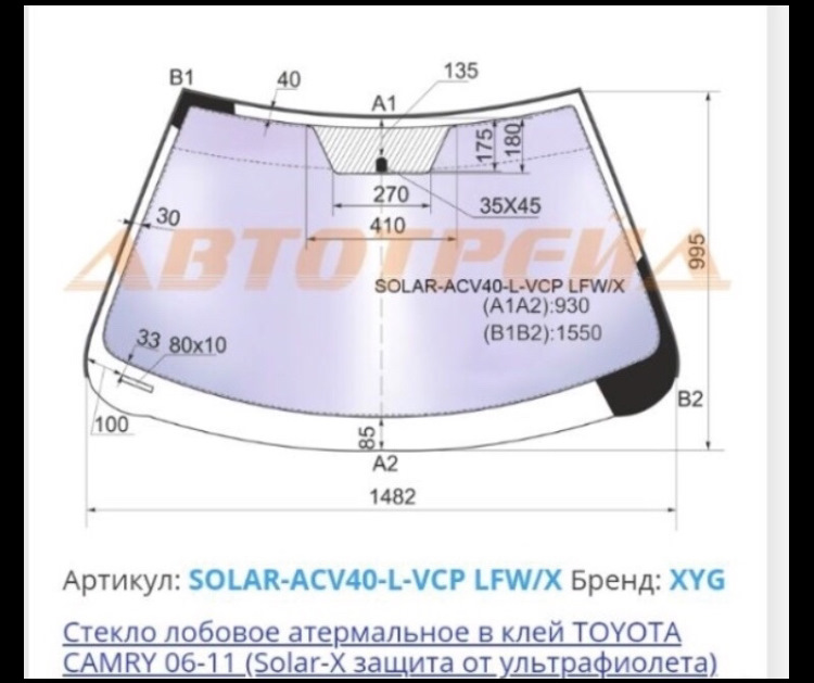

Если кому из камриводов понадобиться артикул стекла :
SOLAR-ACV40-L-VCP
О стекле оф информация :
Лобовое стекло SOLAR-X с защитой от ультрафиолета
Автостекла SOLAR-X обладают повышенным уровнем защиты от ультрафиолета, это достигается путем нанесения специального покрытия на стекло, в состав которого включен определенный процент ионов серебра.
Стекла SOLAR-X поглощают до 50% потока инфракрасного и ультрафиолетового излучения, более устойчивы к запотеванию и замерзанию в зимнее время т.к. имеют низкую теплоотдачу, обеспечивают защиту салона автомобиля от выгорания.

Здравствуйте.
В Вашем стекле установлен датчик дождя?
Сегодня хотел заказать SOLAR-ACV40-L-VCP LFW — сказали — без датчика.
У Вас не остался артикул?
Добрый день. Стекло шло под датчик дождя. На фото и картинке видно, но у меня в машине нет датчика дождя и я попросил они закрасили праймером квадрат этот. Артикул есть де в начале поста))) первые два фото посмотрите там описание (что именно под датчик оно идет и артикул)

Здравствуйте, молдинг идет в комплекте? крепеж для датчика дождя предусмотрен?
Добрый вечер. Молдинг шел. И да именно этот артикул под датчик дождя, я закрашивал потом его праймером, датчика у меня нет.

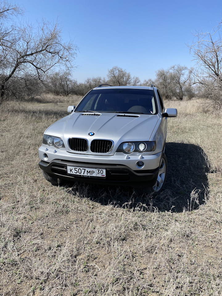

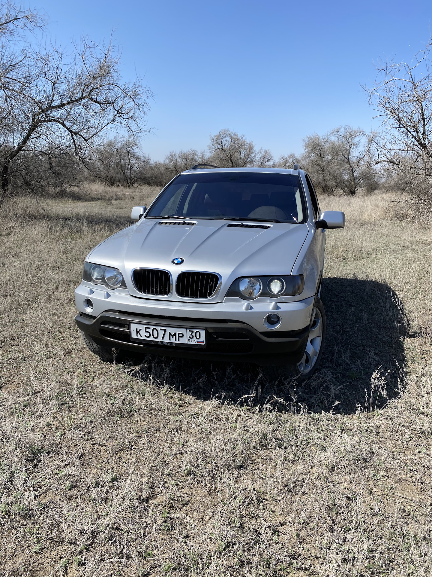

а удруга Х5 и с таким же лбом, ТОЛЬКО у него есть именно место под антирадар, как раз по середине стекла, внизу над панелью
