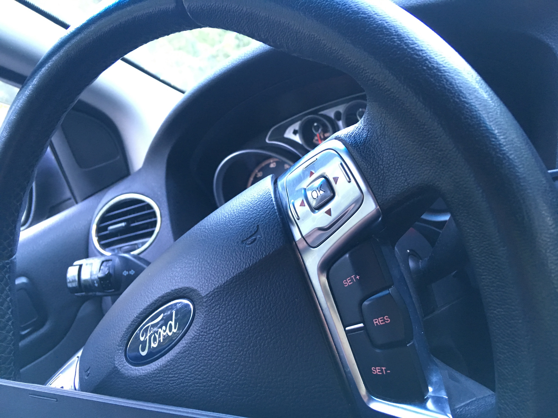

Всех с новогодними праздниками, что то так вышло, я забросил бж то дел много то настроение не то . Но собрался с силами и в этот новый год заполню все пробелы, материала собралось много буду выкладывать по маленьку . Первым из них это руль от Мондео увидел в просторах инета фото где на фф2 руль от мондео с большой приборкой и у меня загорелось. от фф3 как то не зашел, да да знаю что там подогрев и всё такое, ну не вдохновил он .

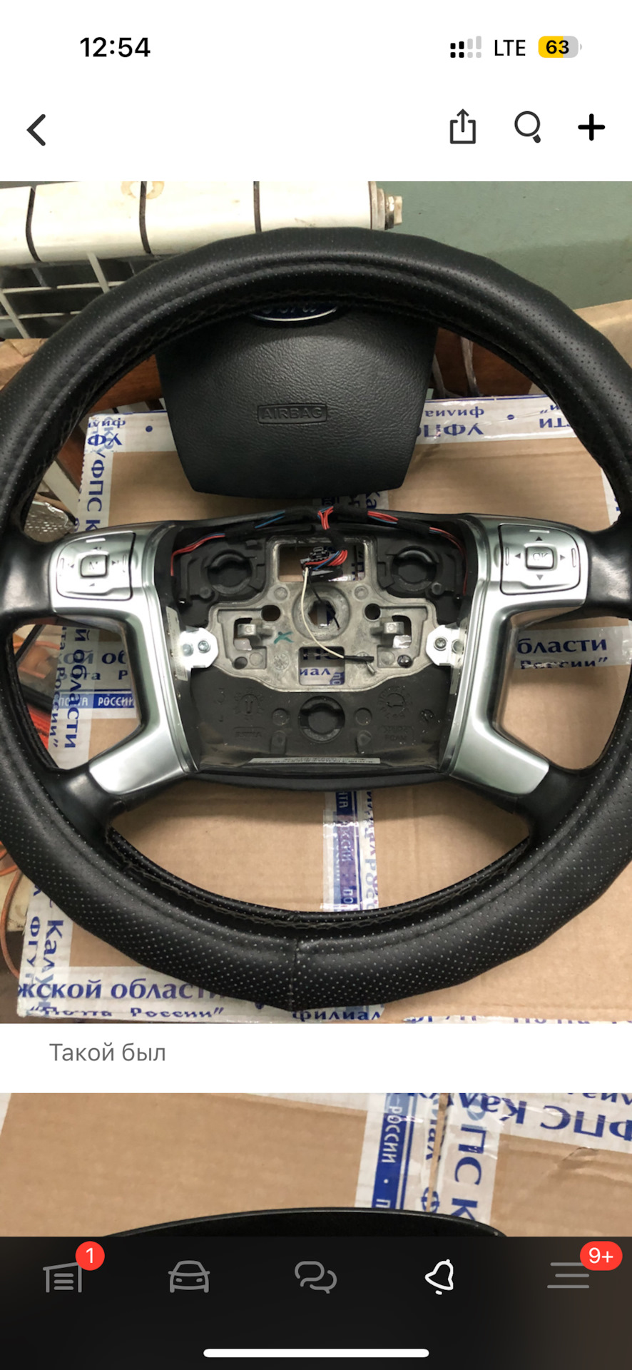

Просмотрел просторы Авито увидел такой экземпляр за 9к .
Созвонился с ним и попросил снять видео что бы увидеть есть ли косяки. Меня все устроило сделал заказ, и параллельно списался с MaximA10RUS на счёт контроллера цены и доставки .

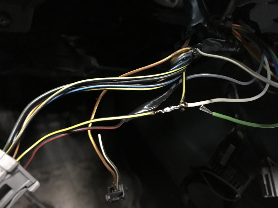

и перешёл к добавлению проводов .
Аккуратно всё проложил, люблю порядок )

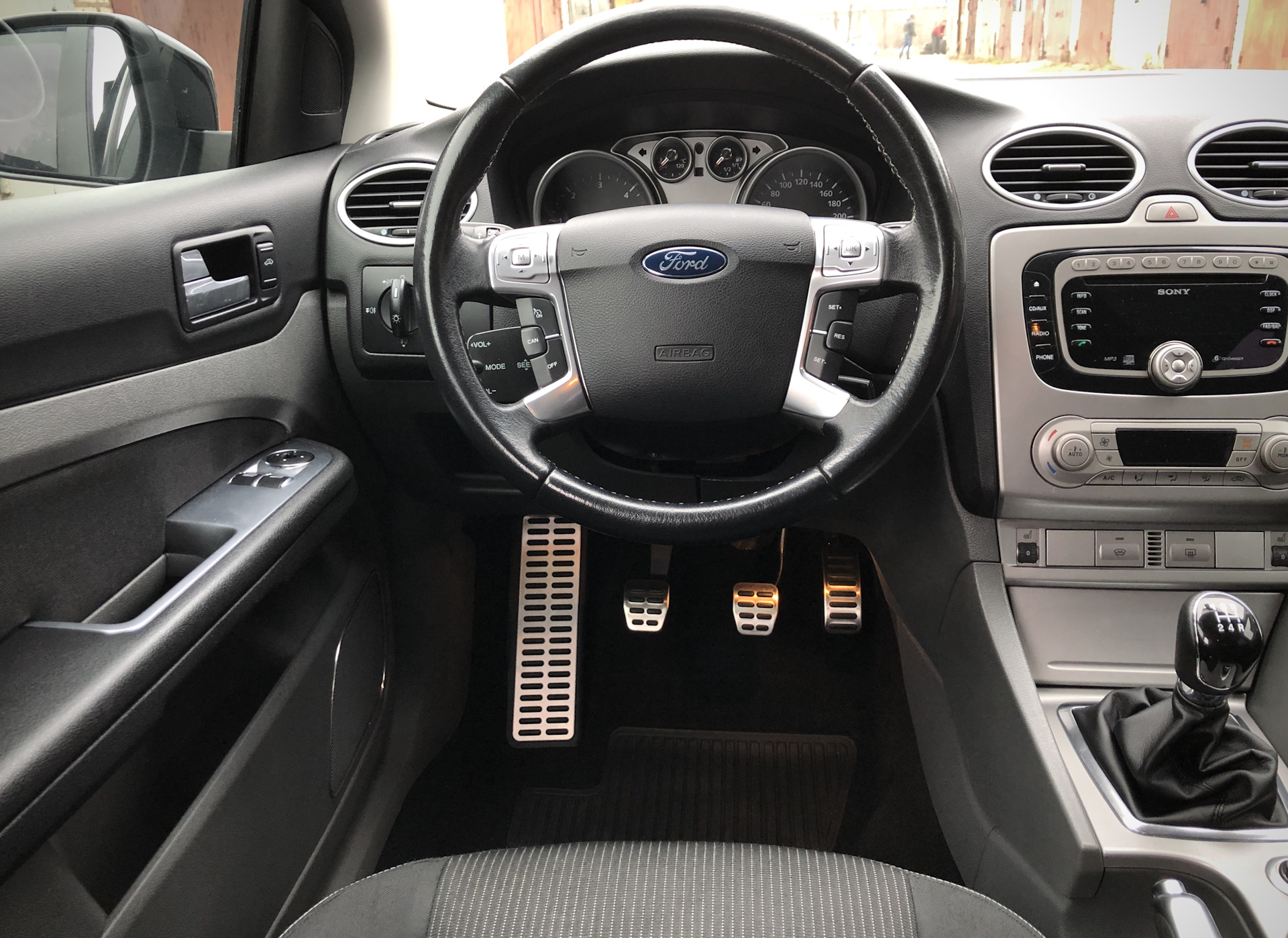

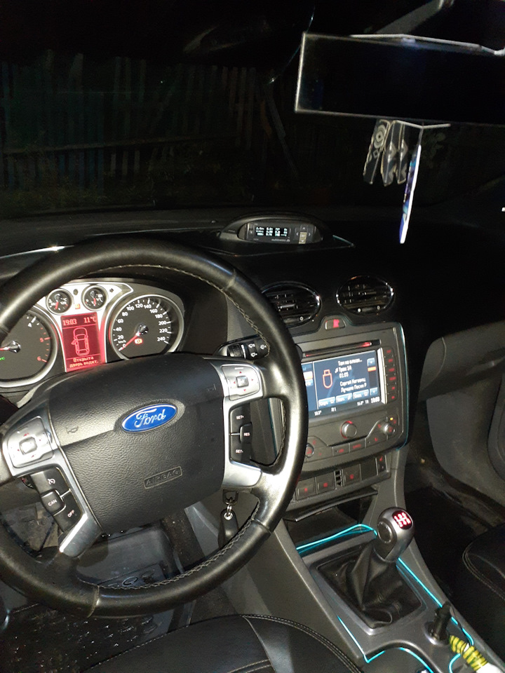

Итог: время потратил часа 2, что было не понятно спрашивал у Максима . Всё работает уже больше года глюков не было . Рад как слон :) не понимаю почему сразу не поставил как купил Фокуса себе.

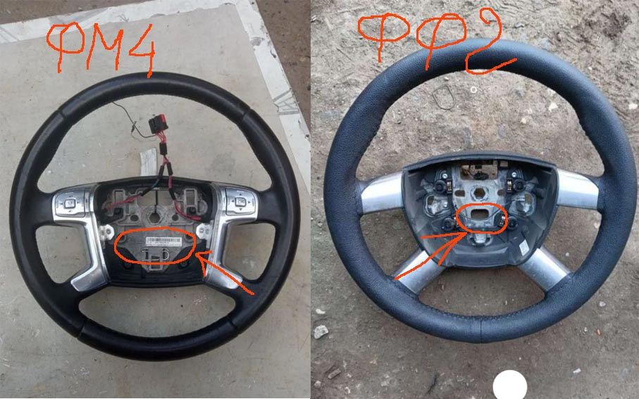

Рули разные. Как ты поставил, срезал лишний пластик на часовой пружине? И разъемы подушек тоже разные. Как подключить?
а с разъёмом подушки пришлось по возиться аккуратно отковырял из старой подушки и засунул в мондео так как разъемы разные.
Ну, с подушкой еще можно разобраться. А как быть с рулём? У него нет отверстия, как на родном.
Я понял. Оказывается есть две модификации: дорестайл и рестайл. Нужен рестайл. Эх, 5 рублей не за то отдал. Придется сверлить баранку. Спасибо.
Сам недавно узнал, хорошо что сразу приехал тот который нужен.
