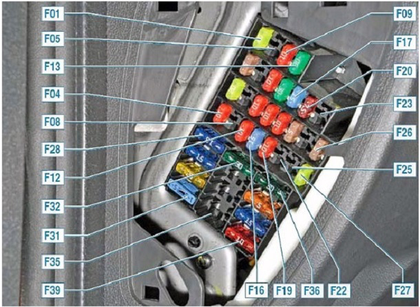

Предохранители в салонном монтажном блоке
Схема монтажного блока предохранителей в Renault Logan
F01 (20А) — стеклоочиститель, обмотка реле обогрева заднего стекла.
Если перестали работать «дворники», проверьте исправность подрулевого выключателя, его дорожек, контактов и разъёма, а также мотор, его щётки и трапецию механизма очистителей. Если при включении выключателя слышится щелчок, часто проблема кроется в попадании влаги и воды внутрь мотор-редуктора.
При открытии крышки мотор редуктора будьте аккуратны, можно повредить провода, идущие к щёткам. При сборке провода должны быть ровно уложены в пазы. Очищать и осмотривать весь механизм лучше полностью сняв его с автомобиля.
Щётки дворников для лучшей очистки стекла и улучшения обзора лучше устанавливать разного размера: водительская — 26″, пассажирская — 22″.
F02 (5 А) — приборная панель, обмотки реле К5 топливного насоса и катушки зажигания, система управления двигателем от замка зажигания (ЭБУ).
F0З (20 А) — лампы стоп-сигналов, лампа заднего хода, омыватель лобового стекла.
Если не горит ни один стоп-сигнал, проверьте первым делом концевой выключатель, который расположен в педальном узле и реагирует на нажатия педали тормоза, а также его разъём. Проверьте исправность всех ламп, они могли перегореть все по очереди, а также контакты в патронах.
Если не горит лампа заднего хода, проверьте для начала саму лампу. Находится с левой стороны. Если она целая, скорее всего дело в выключателе, который расположен на коробке передач с левой стороны. Добраться до него можно поддомкратив левое переднее колесо или на смотровой яме. Проверьте контакты его разъёма, при необходимости очистите их.
Если датчик-выключатель неисправен, замените его новым, либо разберите и отремонтируйте, обычно в нём подгорают контакты. При выкручивании выключателя подготовьте пробку, которой можно закрыть отверстие, чтобы не вытекало трансмиссионное масло, либо предварительно слейте его. Цена нового выключателя — около 1000-1400 руб.
Если не работает омыватель, проверьте уроверь жидкости в бачке омывателя, подрулевой переключатель и его контакты, затем работоспособность насоса, подав на него напряжение 12 В, не доставая его из бачка. Если на улице отрицательная температура, проверьте каналы омывателя, не замёрзла ли в них жидкость и форсунки на предмет засора.
F04 (10А) — блок управления подушками безопасности, лампы поворотников, диагностический разъем, иммобилайзер.
Если у вас на панели приборов горит лампа неисправности подушек безопасности, проверьте шлейф и разъём подключения подушки в руле. Чтобы найти точную причину, проведите диагностику ошибок через диагностичекий разъём, для этого можно обратиться к электрику с нужным оборудованием.
Если не работают указатели поворотов, проверьте исправность ламп и отсутствие короткого замыкания в их разъёмах, подрулевой переключатель и его контакты. Также поворотники могут некорректно работать при коротком замыкании в других световых приборах.
F09 (10А) — ближний свет в левой фаре, лампа включения ближнего света на панели, насос омывателя фар.
F10 (10А) — ближний свет в правой фаре.
Если перестали работать фары и пропал ближний свет, первым делом проверьте эти предохранители и лампы, сгореть могли как одна из фар, так и обе сразу. Также проверьте подрулевой переключатель, наличие контактов в его разъёме. Если проблему утранить не получается, прозвоните тестером проводку, проверьте наличие массы и напряжения в разъёмах для ламп.
F11 (10А) — левая фара, дальний свет, лампа включения дальнего на панели приборов.
F12 (10А) — правая фара, дальний свет.
Если фары перестали светить дальним в соответствующем режиме, проверьте лампы, подрулевой переключатель с разъёмом и проводку.
F13 (30 А) — задние электрические стеклоподьемники.
F14 (30 А) — передние электрические стеклоподьемники.
F15 (10 А) — ABS.
F16 (15 А) — Подогрев передних сидений.
Если перестали нагреваться передние сиденья при включении их подогрева, проверьте разъёмы под сиденьями и конаткты в них. Прозвоните их на наличие напряжения 12 В и подайте напряжение для проверки исправности нагревательных элементов. Если элементы не греют, разберите сиденье и осмотрите их. При обнаружении сломанного провода припаяйте его на место.
Дело может быть и в проводке, и в кнопке включения. Внутри сиденья находится также термовыключатель, который не даёт нагреваться сиденьям и разрывает цепь выше определённой температуры. Нагревательные элементы в сиденьях:
Нагревательные элементы подогрева сидений в Renault Logan
F17 (15 А) — звуковой сигнал.
Если звуковой сигнал работает только при выключенном наружном свете и не работает при включении габаритов/фар ближнего света, проверьте контакты и провода в подрулевом переключателе (слева от руля) и весь его механизм, при необходимости почините или замените переключатель. Для снятия нужно открутить 2 винта крепления и отключить разъём. Проверьте также сам клаксон, подав на него напряжение 12 В и проводку до него.
F18 (10 А) — левые габариты.
F19 (7,5 А) — правые габариты.
Проверьте лампы, контакты в разъёмах и выключатель света, а также проводку.
F20 (7,5 А) — задний противотуманный фонарь.
Если не работает, проверьте лампу, контакты разъёма и проводку. Противотуманный фонарь сзади один, расположен с правой стороны. Некоторые подключают его по схеме к фонарю заднего хода, чтобы было больше освещения при движении задом ночью. В этом случае могут возникнуть трудности с прохождением техосмотра.
F21 (5 А) — обогрев боковых зеркал.
Если перестал работать электрообогрев зеркал, возможно дело в реле, которое находится у левой стойки под приборной панелью. Проверьте также кнопку, проводку и сами обогревательные элементы, подав на них напряжение 12 В.
F22 — резервный.
F23 — резервный, сигнализация.
F24 — резервный.
F25 — резервный.
F26 — резервный.
F27 — резервный.
F28 (15 А) — свет в салоне.
Если у вас появились проблемы со светом в салоне, проверьте разъём блока коммутации, находится у левой стойки под приборной панелью. Отключите его, проверьте и почистите контакты.
Если свет не загорается при открытии какой-либо передней двери, проверьте её концевой выключатель и проводку, а также положение переключателя света (Auto).
Ещё дело может быть в разъёме, который находится в левой средней стойке кузова, где водительский ремень. Чтобы добраться до него, нужно снять накладку. Если свет не загорается при открытии задних дверей, проверьте проводку от концевых выключателей под задним сиденьем.
F29 (15 А) — общее питание.
F30 (20 А) — блокировка дверей и багажника.
F31 (15 А) — передние противотуманные фары.
Если перестали работать «противотуманки», проверьте реле К8 и контакты в разъёмах внутри фар. Бывает, что разъёмы некачественных ПТФ подгорают, это может вызвать оплавление пластмассового корпуса и даже воспламенение. При обнаружении оплавленных корпусов попробуйте заменить лампы на более качественные или замените фары.
F32 (30 А) — обогрев заднего стекла.
Если не работает обогрев, проверьте для начала контакты и напряжение на клеммах по краям стекла. Если напряжение к нагревательным элементам приходит, проверьте заднее стекло на наличие обрывов элементов. Если напряжение не доходит, мог перетереться провод, идущий от выключателя на передней панели до заднего стекла, прозвоните его. Также могло выйти из строя реле, которое находится под приборной панелью слева, для доступа к нему нужно снять кожух. Проверьте также кнопку включения обогрева на панели.
F33 — резервный.
F34 — резервный.
F35 — резервный.
F36 (30 А) — кондиционер, отопитель.
Если у вас не работает кондиционер, проверьте также предохранитель F07 и реле К4 под капотом. При проблемах вероятнее всего в системе закончился фреон и требуется заправка. Если зимой вы периодически не включали кондиционер, то после зимы могут повредиться уплотнения муфты, которые для нормальной работы должны смазываться.
При низких температурах из-за малого давления кондиционер не работает, поэтому зимой рекомендуется периодически заезжать в тёплое место, чтобы на время включить кондиционер. Дело может быть также в выходе из строя муфты или в блоке управления. Чтобы точно установить причину, обратитесь в автосервис, занимающийся ремонтом и заправкой кондиционеров.
Если не работает печка -проверьте также реле К1 в блоке под капотом. Причина может быть в двигателе отопителя, проводке или ручке переключения скоростей печки, а также в недостаточном уровне охлаждающей жидкости или отсутствию нужного её давления. Проверьте крышки радиатора и расширительного бачка.
Ещё одна возможная причина — трос привода заслонки, он должен передвигать её исправно при переключении ручки температуры, мог оборваться или слететь, проверьте и отрегулируйте.
Если печка не работает только в первых 3-х положениях, а в последнем греет, значит вышел из строя резистор. Если печка дует холодным воздухом, проверьте радиатор отопителя и крышки радиатора, бачка.
F37 (5 А) — электропривод зеркал.
F38 (10 А) — магнитола.
F39 (30 А) — отопитель, кондиционер.
См. информацию про F36.

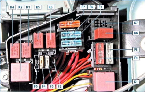

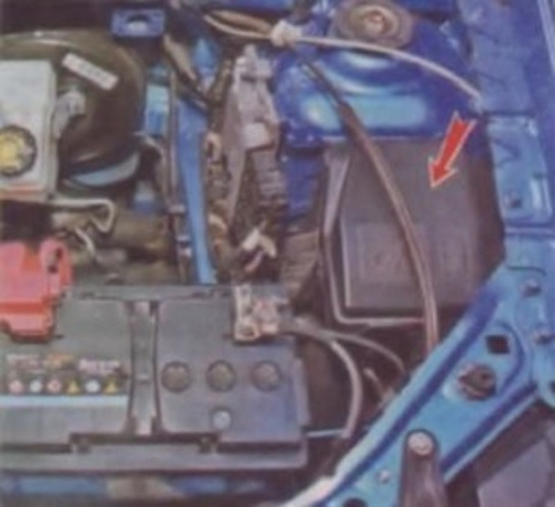

Предохранители в блоке под капотом
Силовые предохранители и реле в моторном отсеке под капотом Renault Logan
F01 (60А) — замок зажигания, переключатель наружного освещения.
F02 (30 А) — цепь реле К3 вентилятора системы охлаждения (в комплектации без кондиционера).
F0З (25 А) — цепь реле К5 топливного насоса и катушки зажигания, цепь реле К6 системы управления двигателем.
F04 (5 А) — цепь электронного блока управления (ЭБУ), обмотка реле К6 системы управления двигателем.
F05 (15A) — резервный.
F06 (60 А) — электропитание салонного блока предохранителей.
F07 (40 А) — цепь реле К4 кондиционера, реле К3 малой скорости вентилятора охлаждения (на авто с кондиционером), реле К2 большой скорости вентилятора охлаждения (на авто с кондиционером).
F08 (50 А) и F09 (25 А) — цепи ЭБУ ABS.
Реле в блоке под капотом
Подкапотный блок предохранителей и реле в Рено Логан
К1 — реле вентилятора печки, двигатель вентилятора отопителя.
К2 — реле большой скорости вентилятора охлаждения (для авто с кондиционером), электродвигатель вентилятора охлаждения радиатора.
КЗ — реле малой скорости вентилятора охлаждения (для авто с кондиционером) или реле вентилятора охлаждения радиатора (на авто без кондиционера), электродвигатель вентилятора охлаждения (для авто с кондиционером — через резистор).
К4 — реле кондиционера, электромагнитная муфта компрессора.
К5 — реле топливного насоса и катушки зажигания.
К6 — главное реле системы управления двигателем, датчик концентрации кислорода, датчик скорости, топливные форсунки, э/м клапан продувки адсорбера, обмотки реле К2, КЗ, К4.
К7 — реле насоса омывателя фар.
К8 — реле противотуманных фар.

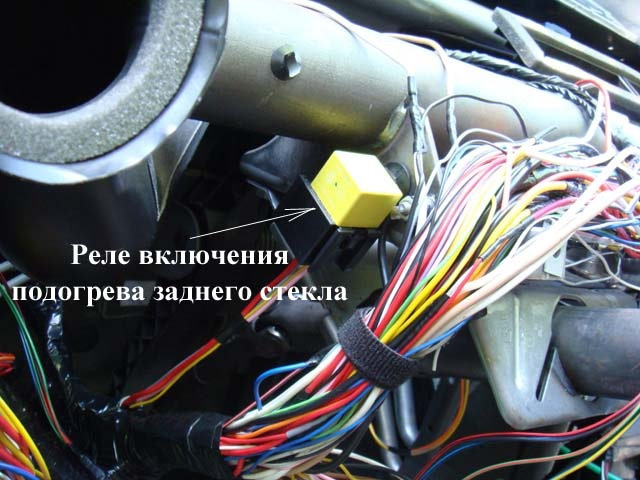

Не описано что под приборной есть ещё реле обогрева зеркал и заднего стекла.
Есть фотки?
