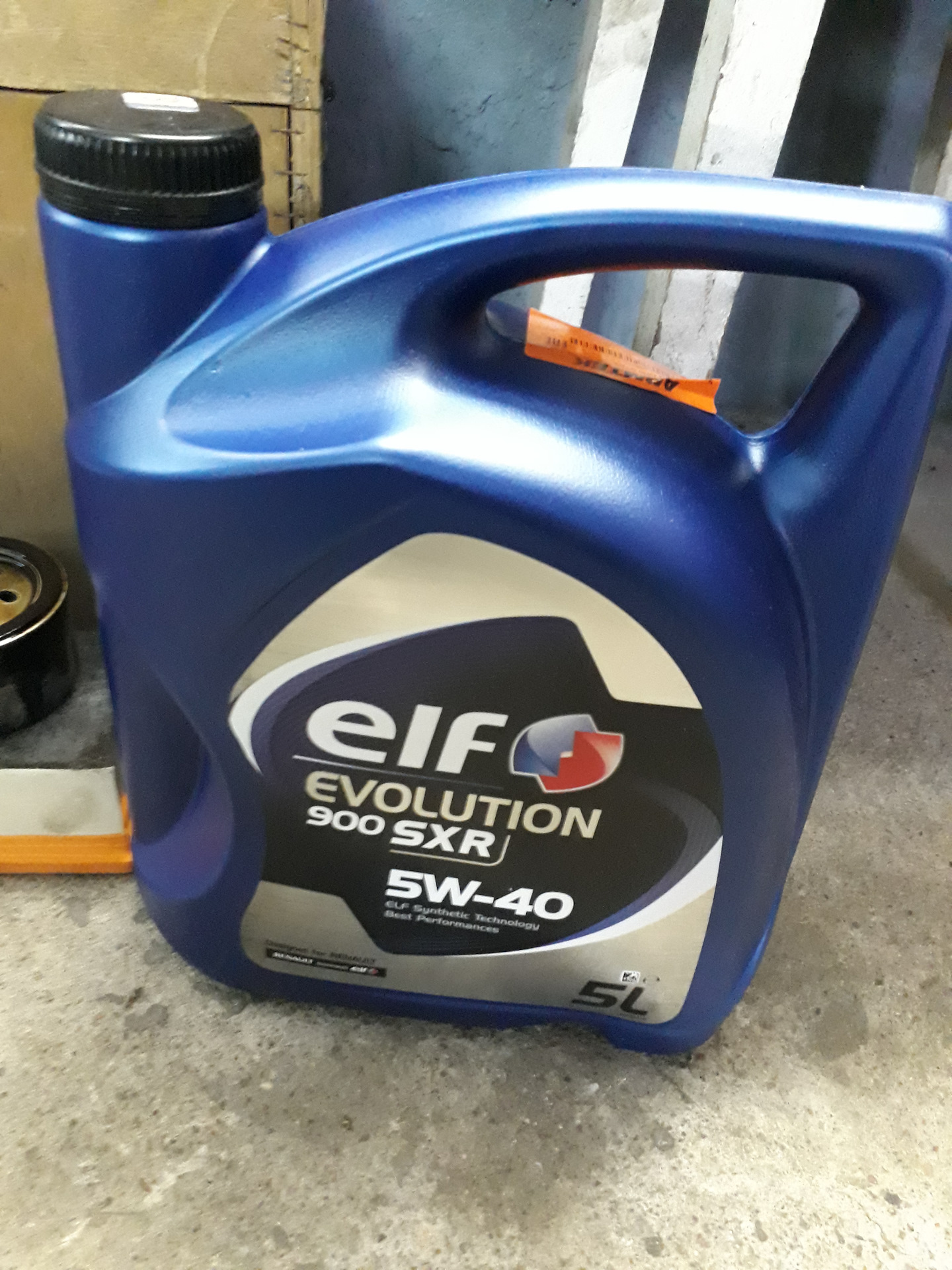

Вот и закончился гарантийный срок авто. Теперь ТО делаю сам.

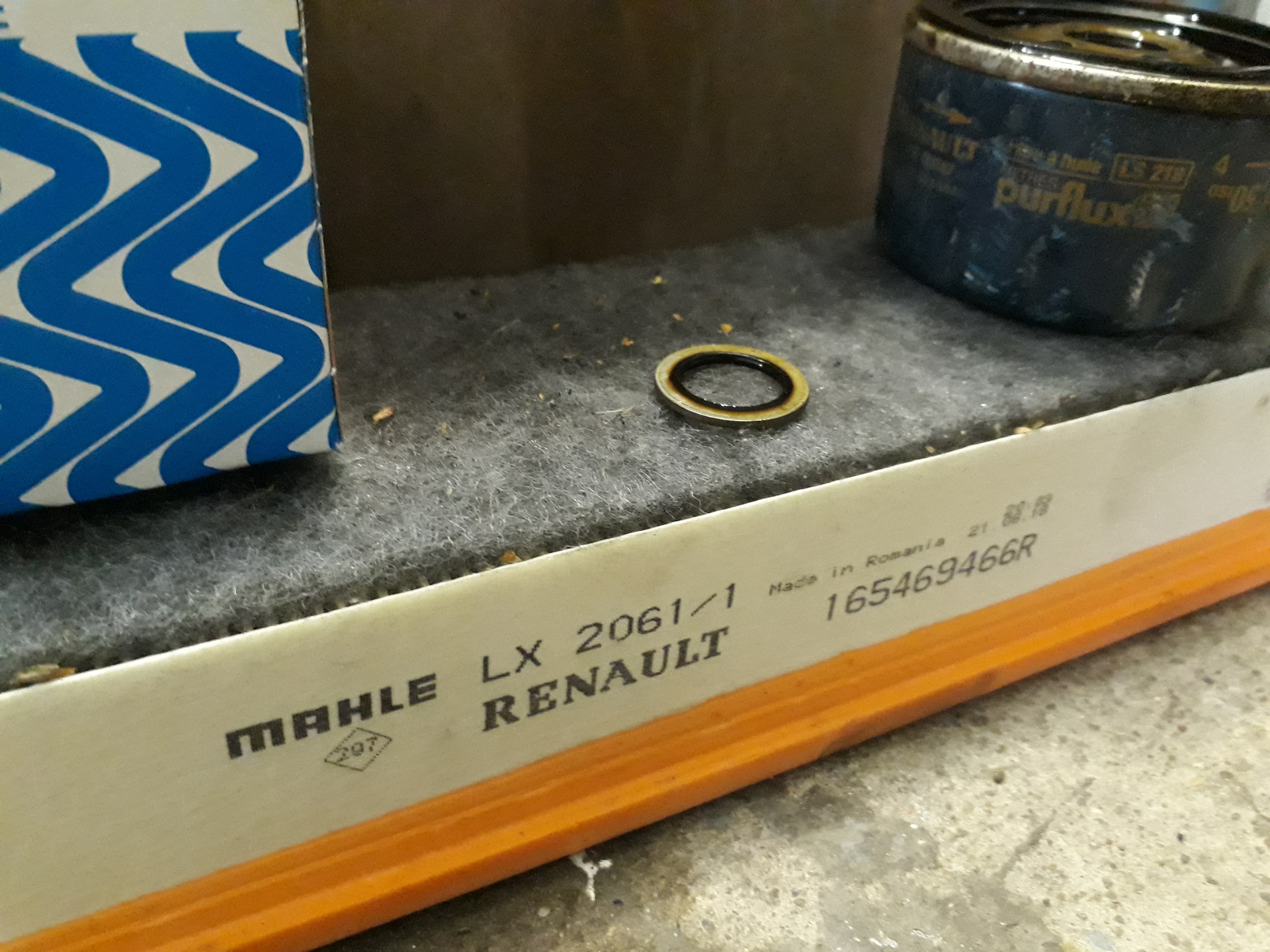

Артикулы:
MAHLE / LX20611 — фильтр воздушный 15,36 Byn (7$)
PURFLUX / LS932 — фильтр масленный 7,68 Byn (3,3$)
ELF / 194877 — моторное масло (5л) 63,90 Byn (31$)
ELRING / 834823 — кольцо уплатнительное 0,9 Byn (0,4$)
Запчасти на фото: LX20611

Масло паленое у ельфа нет упоковки 5 л . Есть 4 и 1 л
В РФ может и нет 5 л., а в РБ есть!
А если серьезно масло оригинал 100%, откуда я уверен?! Потому что закупаюсь у оф. представителей это 1 и 2 ое на все масло имеется сертификат качества, в 3 есть телеграм бот по которому при сканировании штрих кода может посмотреть все о производителе и поставщике и 4ое опять же телеграм бот о контрофакте
P.S. также крупнейшие поставщики в РБ сейчас заинтересованы в ликвидации левого масла!
У на самое главное сейчас у нас не покупать на рынке и то продавцы называют 2 цены :)))
Если желаете подробнее узнать про масла пишите в ЛС
Vaniusha7
Есть 5 литровые канистры в России. У официального диллера продают, значит 100% оригинал

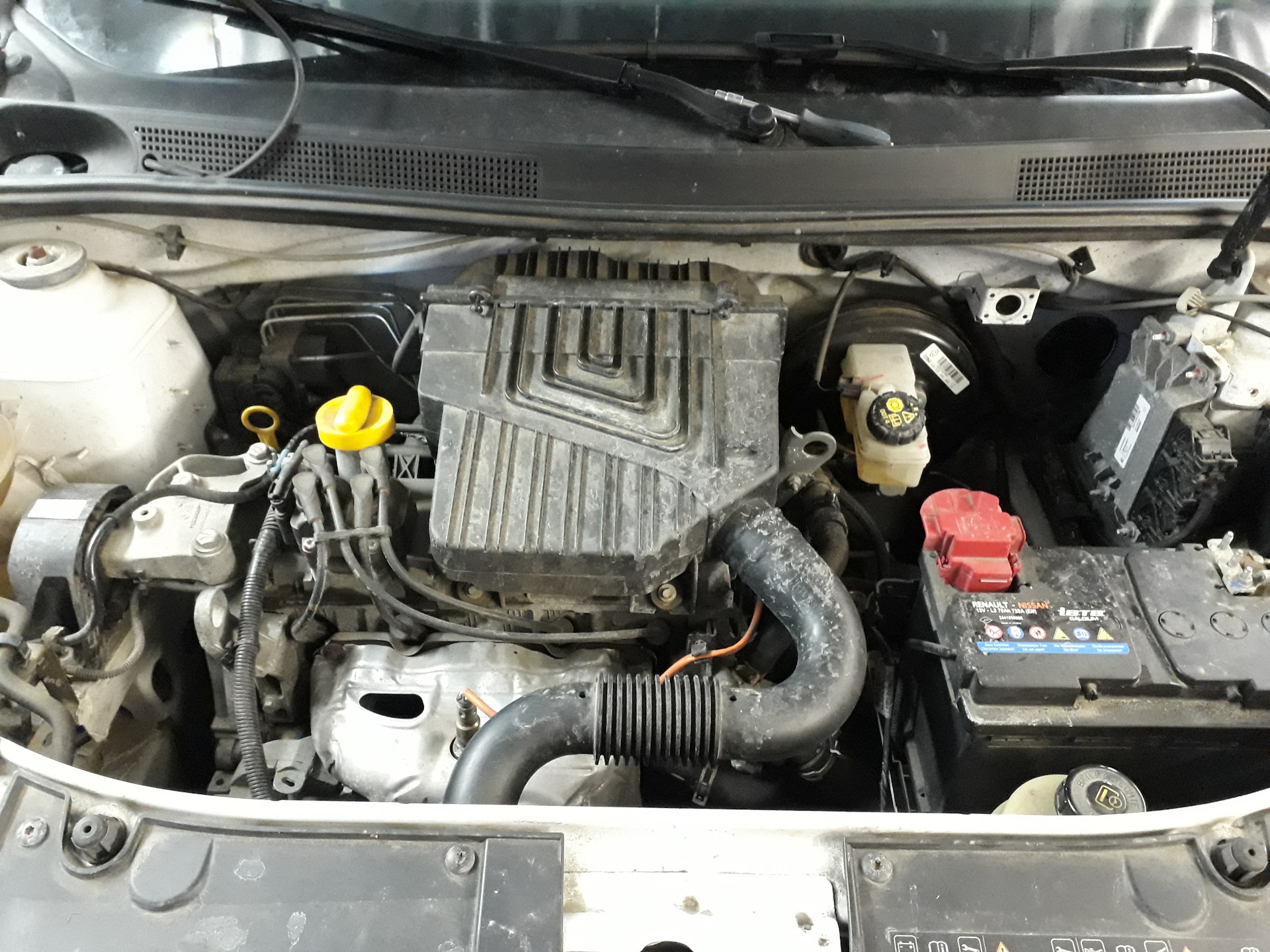

срочно резинку под капот и не будет грязь лететь!
А есть артикул резинки и фото ?
У вас задняя (внутренняя) стенка капота с уплотнителем, а передняя и (по-видимому) боковые без уплотнителя. Можно поставить от ВАЗ 2108. Достаточно 1шт. Подходит оптимально.
renault-drive.ru/base/ren…ota-na-renault-logan.html
www.drive2.ru/l/9670635/
Спасибо!
