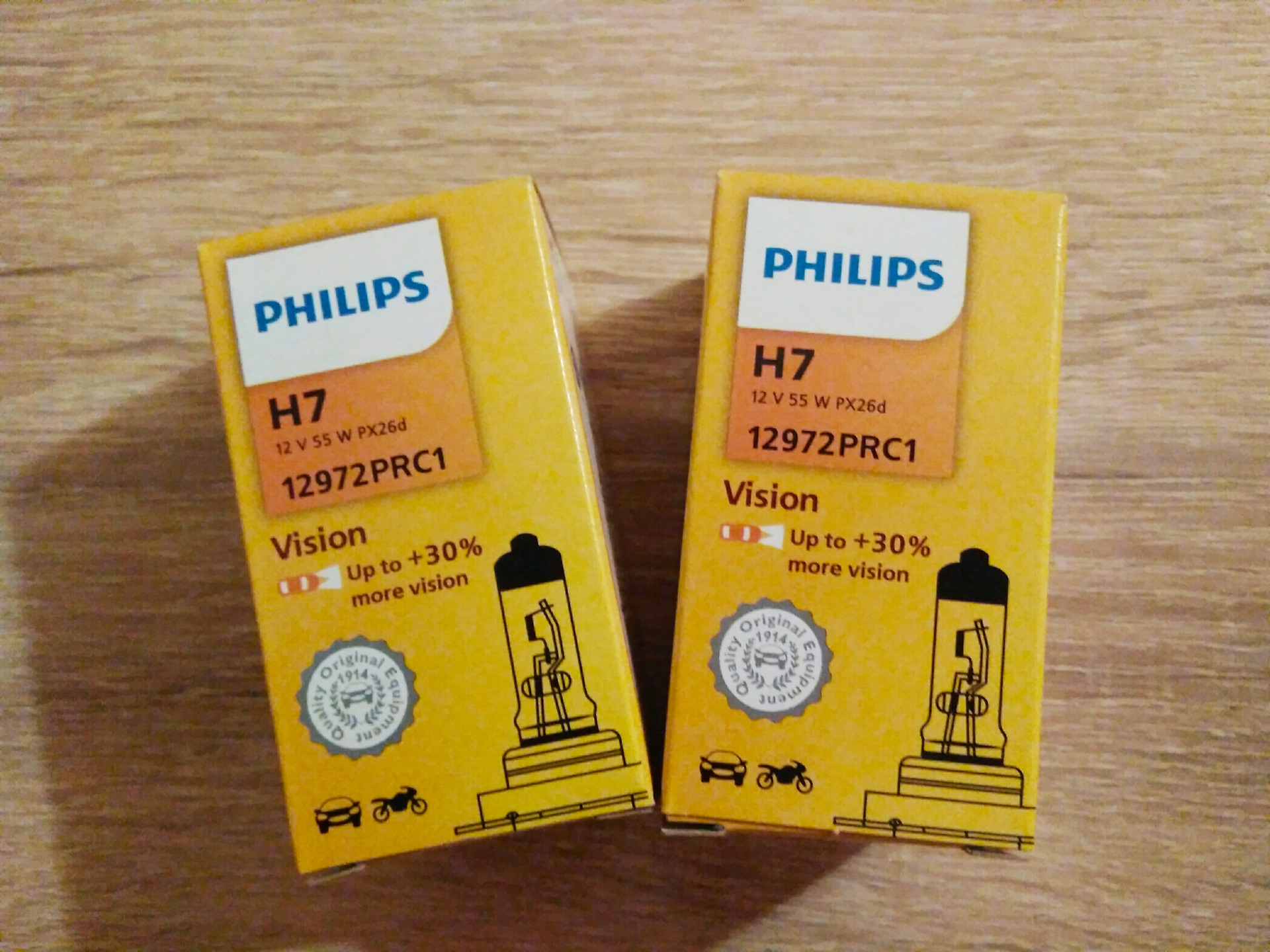

Перед самым Новым годом перегорела левая лампа ближнего света, несколько дней ездил на противотуманках) Почитал, что народ ставит. Всякие белые-синие +100500% отмел сразу: служат недолго, цена в разы выше а прирост незначительный, заявленных процентов и близко нет. И цвет хотел ближе к штатному: не желтый и не синий) Проехал посмотрел, что есть в наличии и взял Philips +30% арт. 12972PRC1, 300р за штуку.
По тестам и отзывам вроде неплохи, ближе к первым строкам в тестах. +30% в них правда тоже никто не нашел, но +15-20% вроде как натестили)

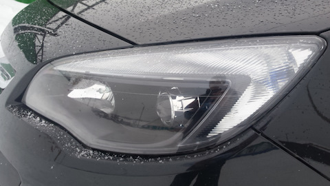

Читал здесь какие-то ужасы про замену (снимают фары, бампера и т.п.), а все прошло легко и быстро, даже после 3х дней празднования) И на морозе -10гр при свете фонаря) Труднее всего заглушки снимались. Болты не ослаблял, просто провернул патрон и вынул вместе с лампой. Заменил лампу и также легко все в обратном порядке собрал. Дополнительно снимал горловину бачка омывайки.

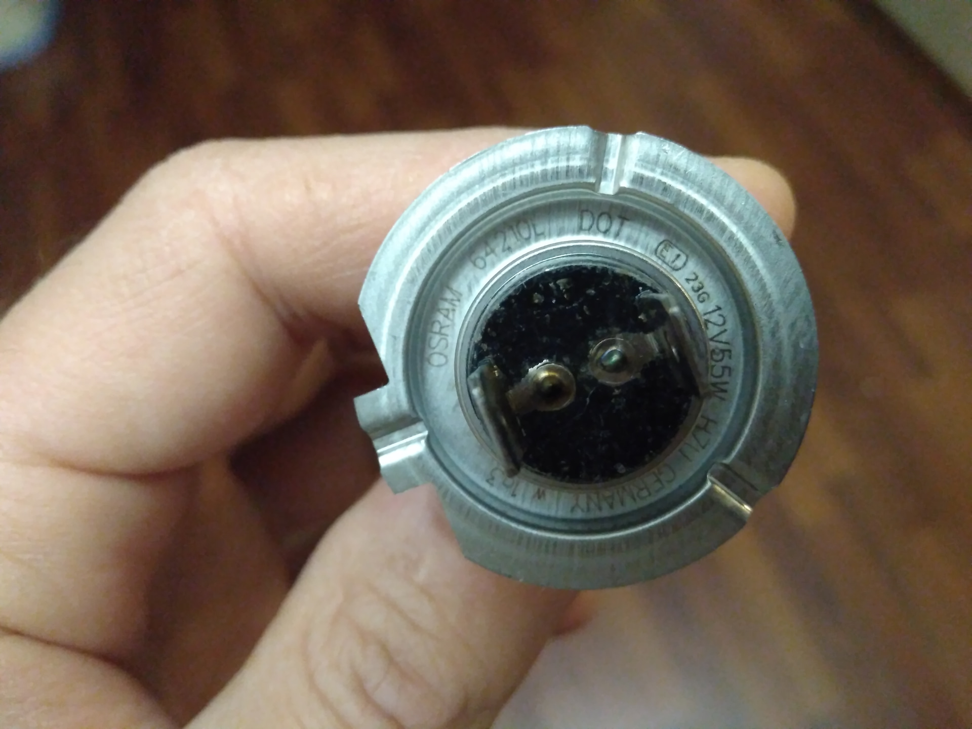

Не буду писать, что свет в разы лучше, прозрел и т.п. Хотя после нескольких дней на туманках естественно прозрел) По факту, конечно, ярче чем мои почти восмилетние OSRAM 64210L (индекс L означает long-типа долгожители), и немного белее. Посмотрим, сколько проживут.
