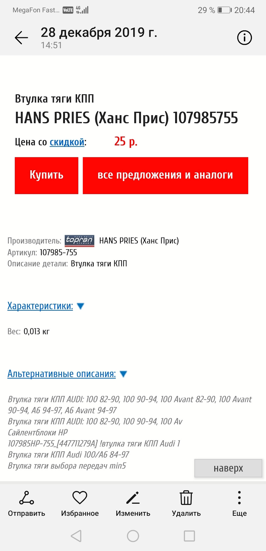

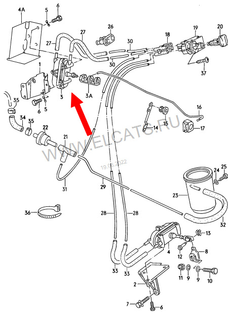

Купил я Ауди 80 б2 Кватро, с мотором 1.6 ТД, так вот плохо вкл передачи вместо первой можно вкл третья, так же и со второй попадаешь на 4ю, так обзвонил да и по интернету и даже тут на дравейве ненпшол такой же кулисы как у меня, кто что подскажет? И ещё как проверить межосевую блокировку работает ли она, лампочка не горит при вкл, но не факт что с проводами все ок.

За активацию отвечает вакуум. Должно во первых быть всё правильно подключено. Как минимум сам вакуу присутствовать. В третьих сам пневмоактуатор должен работать (он может лопнул, треснул или вообще сняли например). Я вообще даже снимал летом передние привода и принудительно блокировку включал, ездил на заднем приводе. Сам актуатор на меж.осевой стоит ближе к колоколу КПП. От актуатора идёт тяга, если эту тягу фиксировать, то в одном положении блокировка, в другом соответственно разблокировка.
На тяге втулки поменяй сначала и будет вкл. Потом уже кулису делай свою. У меня как тачка прогреется хорошенько то заднюю проктически не вкл. И первую и вторую. Как все сделаешь мне отпишись помогло или нет, думаю ты быстрее меня её починишь, а то все руки не доходят у меня.))
