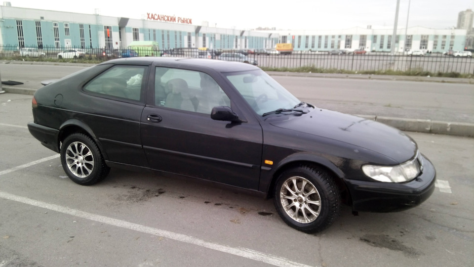

Целенаправленно ехал за крышкой маслозаливной горловины. При покупке у меня вместо крышки болтался щуп, совсем негерметично. Это первый шаг к решению следующей проблемы.
А проблема вот какая. При включении печки на ходу в машине хорошо и тепло. А стоит остановиться в пробке или на светофоре — в салоне начинает вонять непередаваемой смесью картерных газов. Если включить забор воздуха из салона — то запах прекращается, но запотевают окна.
Что мы видим под капотом? Кучу обрезанных шлангов, заглушенных болтами.
Что мы ждем от двигателя с пробегом 375 тыс км? Долгой и безотказной работы)))
Дальше буду восстанавливать трубки вентиляции картерных газов и думать, что делать с движком.

Давка картерных газов это повод глянуть цпг.375 к не особо пробег, но мс коллпаки скорее всего менять.это минимум.а вообще лучше полную диагностику с замером давки масла мехманометром, компресси и т.д.по всем пунктам…
Колпачки мёртвые, остальное все так :)
