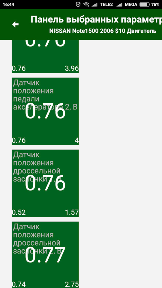

PS перепробовал разный софт на телефон для OBD2 свистка. Нигде не хочет показывать напряжения с педали. Потом уже нашёл более профессиональный, в нём можно выводить эти напряжения и графики. Так вот по ним было видно, иногда, при отпускании педали газа, график проваливался до 0. А такого быть не должно.

А графиком можно вывести?
не помню
Намудрил чтото с диагностикой.Почти все программки показывают напряжение педали газа и дросселя.По два напряжения.И чтото особое искать не надо.
Какие все? можете подробнее. В торкуе увидел только % .
Все кроме торкуе. КАР СКАНЕР.мотор дата. теку-3.И т.д.
они работают через обд блютус адаптер?
да. теку-3 через шнурок ваг-ком.

Вот вот. Нужна хорошая диагностика. Написал выше, что на более профессиональном оборудовании вывели графики напряжений с педали. И там были провалы до 0.
