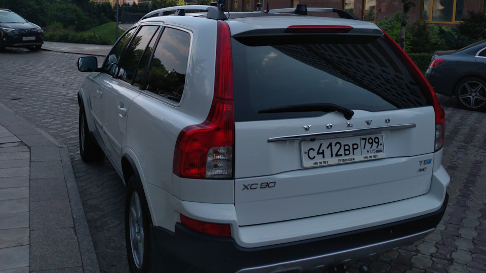

Заметил у себя такую особенность если плавно разгоняться авто быстрее набирает скорость чем когда тапка в пол. Двигатель 2.5 прошивка Polestar, правда в основном езжу по пробкам, может просто коробка адаптировалась к неспешному стилю езды. И интересно через какое время будет адаптация под динамическую езду, если скажем выйти на трассу и позажигать, будет ли коробка быстрее переключать?

Я бы предположил, что проблема с форсунками.
Нет такого эффекта из-за адаптации АКПП, там иначе проявляется.
На все форсунки подаётся одинаковый импульс, и настройка подачи топлива будет идти от самой льющей.
Газ в пол — а топлива не хватает, потому что одна льёт, и импульс на все остальные короче, чем надо.
А при плавном нажатии такого не будет.
Если после нажатия педали в пол, при вялом разгоне, педаль отпускать, и разгон улучшается, то 96% форсунки.
Ещё 4% — катушки и свечи.
Но тогда были бы ошибки, я периодически проверяю
ошибок не будет, я бы даже сказал это единственный толковый коммент из всех тут. Посмеялся, спасибо. Я бы начал с давления в топливной магистрали, потом бы пролил форсы. По катушкам и свечам — ошибка вылетает только после перелемита пропусков на 1н из цилиндров.

Была точно такая же проблема.
И не раз видел у других.
Заменил, и всё прошло.
Проблема не редкая, диагностируется сложно, так как ошибок не даёт.
Обратился в специализированный сервис мне сказали, что при пробеге 160 000 км бензонасос уже не выдает нужного давления, а сами форсунки обычно меняют после 180 000 -200 000 км, вообщем записался в сервис отпишусь по факту.

А форсунки на 2,5t начинают дохнуть со 140т.
По поводу форсунок у официалов 1 форсунка-7800 рублей, но их нет даже на складе, надо заказывать из Швеции. Получается сами форсунки никто не меняет, а просто чистит тем же ультразвуком.Меняют видимо авто на таком пробеге, шучу конечно.Просто очень дорого получается установка оригинальных форсунок, а ставить неоригинал и постоянно туда лазить тоже не хочется, поменяю бензонасос а там видно будет

Приветствую спустя 6 лет 😁 в общем вопрос. У меня аналогичная ситуация с нажатием на газ. Причем это ощущается даже на высоких оборотах. Давление топлива в норме во всем диапазоне (катался с манометром) форсунки проверялись на стенде и тоже вопросов не вызывают. Свечи новые, катушки не менял, но в сервисе говорят что с ними тоже все хорошо. Пробовал разные прошивки. Хз куда копать.

Вот ещё пример. Есть датчик дмрв. Сегодня был заменен на новый. Из интереса. Машин поехал веселее. По старому ошибок не было.
Там хватает такого, что ошибок не даёт, но на езду влияет.
Да… это возраст)))) на очереди бензонасос (который по виде дает нужное давление и т.д.) далее — лямбда, потом видно будет) остальное кроме датчика давления топлива вроде заменено. что имеет отношение к впуску/впрыску. А! катушки зажигания. хотя — если одна барахлит, это чувствуется
Ну, бензонасос — не так страшно.
Есть ещё датчик температуры/давления воздуха турбины (в P3 точно есть), который тоже гадит, и ошибок не даёт, проходил.
