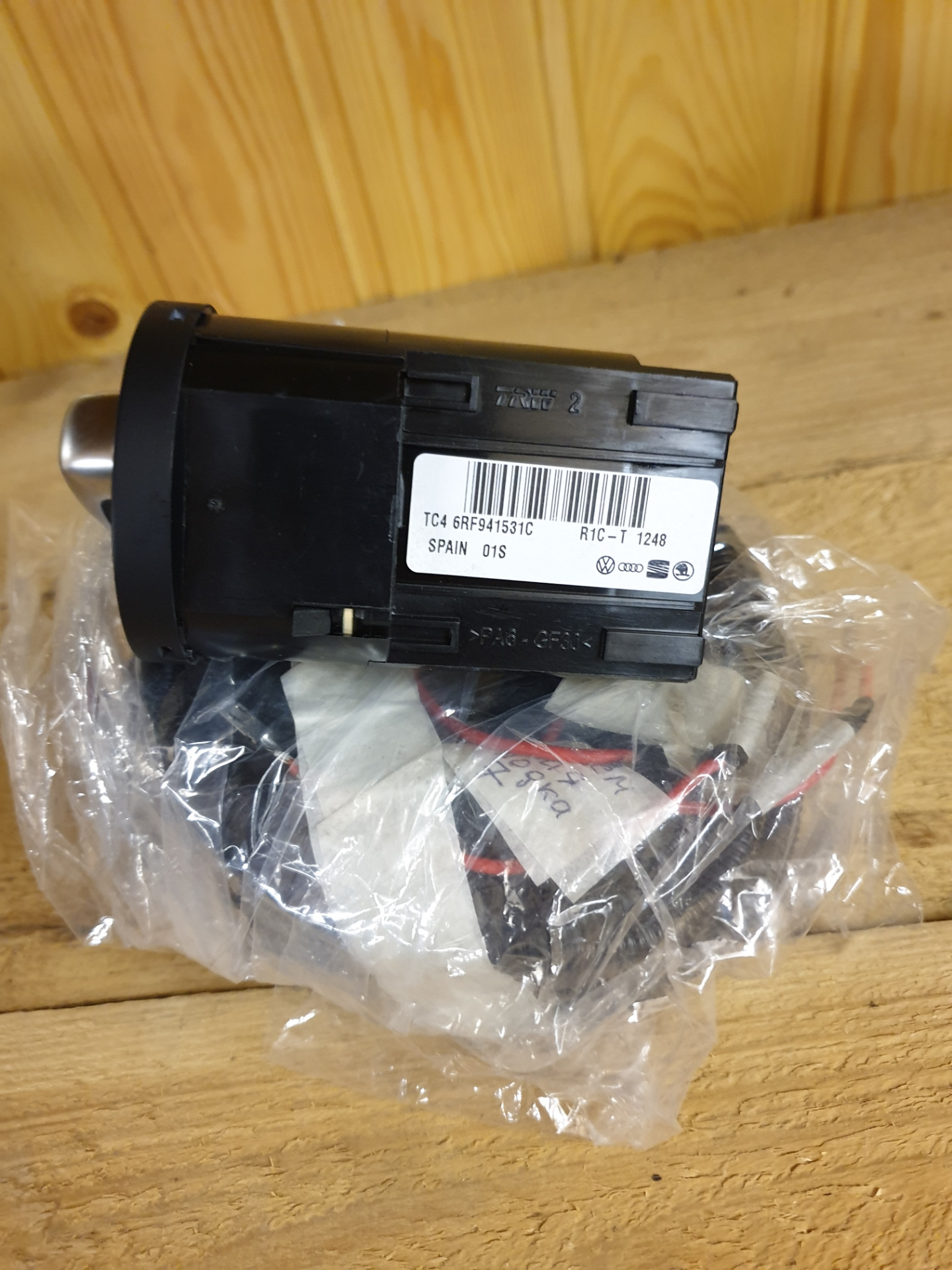

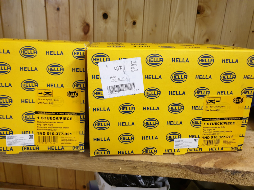

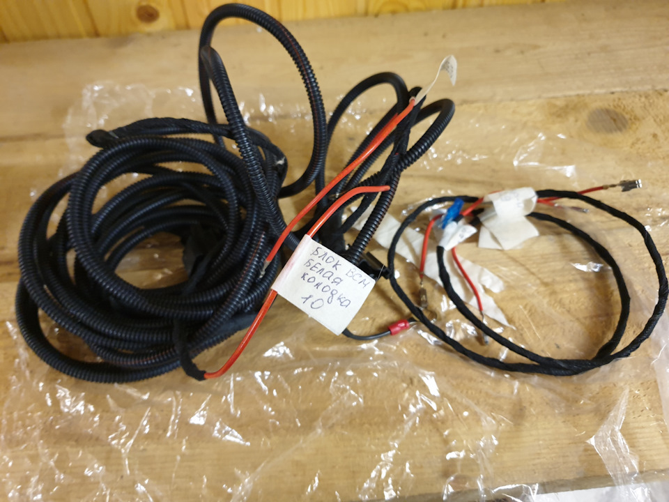

Всем привет, установил птф через блок bcm, для этого нам понадобиться сами птф, переключатель света с функцией птф и проводка для их подключения через блок bcm. Птф заказал на емекс, проводку и переключатель брал у Романа, спасибо ему отправил на следующий день после оплаты, проводку подписал что куда идет, поэтому для самостоятельного подключения очень удобно, рекомендую.

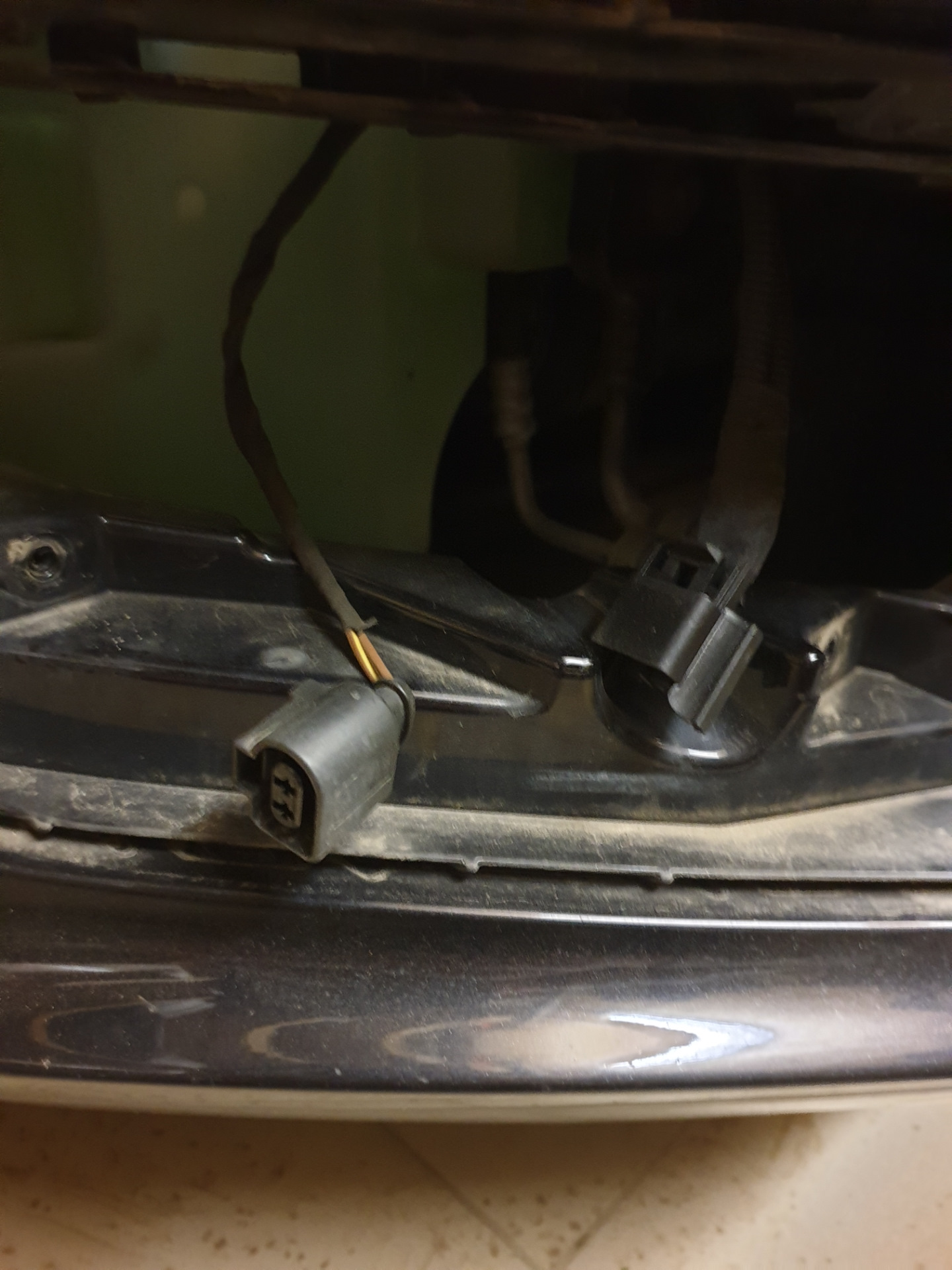

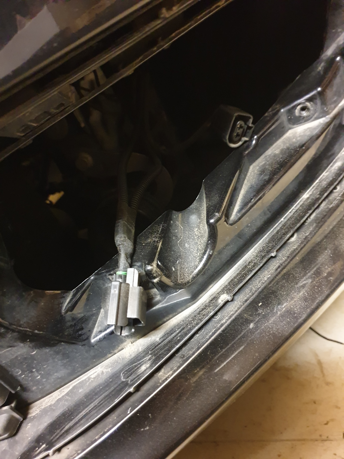

Далее снимаем фары, потому что так удобнее тянуть провода, прокладывал их вдоль штатной крепив на пластиковые стяжки. Снять сами птф снимаются просто отодвигаем защитные накладки от радиатора в сторону крыла поддевая пластиковой лопаткой и откручиваем 2 торкса снимаем дхо, предварительно сняв фишки подключения. Далее снимаем жабо на которое крепиться блок управления двигателем, для этого снимаем его с пластиковых тарелок, за ним 2 пластиковых винта выкручиваем их, и вытаскиваем его кожух. Дальше откручиваем винты крепежа войлочной штатной шумки и откручиваем 8 винтов торкс которые крепят кожух.

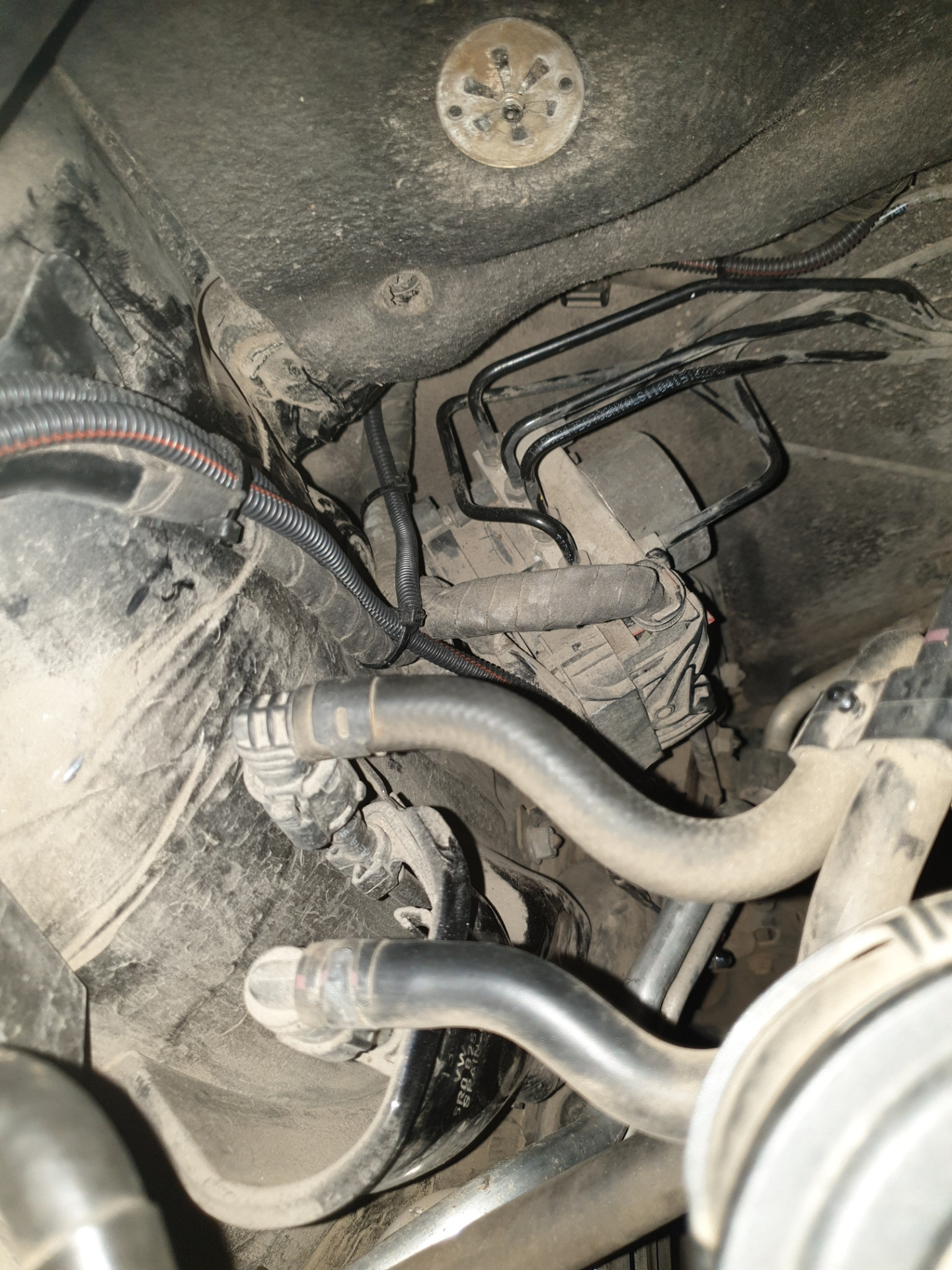

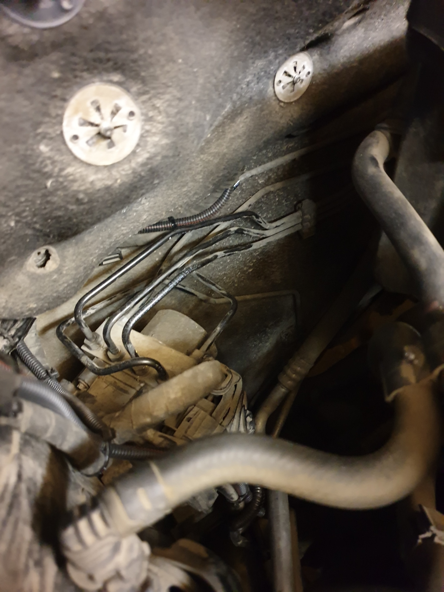

Далее можно начать прокладывать проводку. Заводил через штатный жгут в мотором отсеке, там резиновые затычки везде которые можно вытащить просунуть в них провода и вставить на место чтобы все выглядело аккуратно и ничего нигде не торчало. Еще важный момент если проводку будете брать готовую перед протяжкой пины лучше намотать в пакет и матануть кусок изоленты чтобы их не повредить, потом перед запиновкой их в блоки просто снять пакет с изолентой и пины останутся целые. После запиновки вставляем предохранитель на 15 а в штатное место .

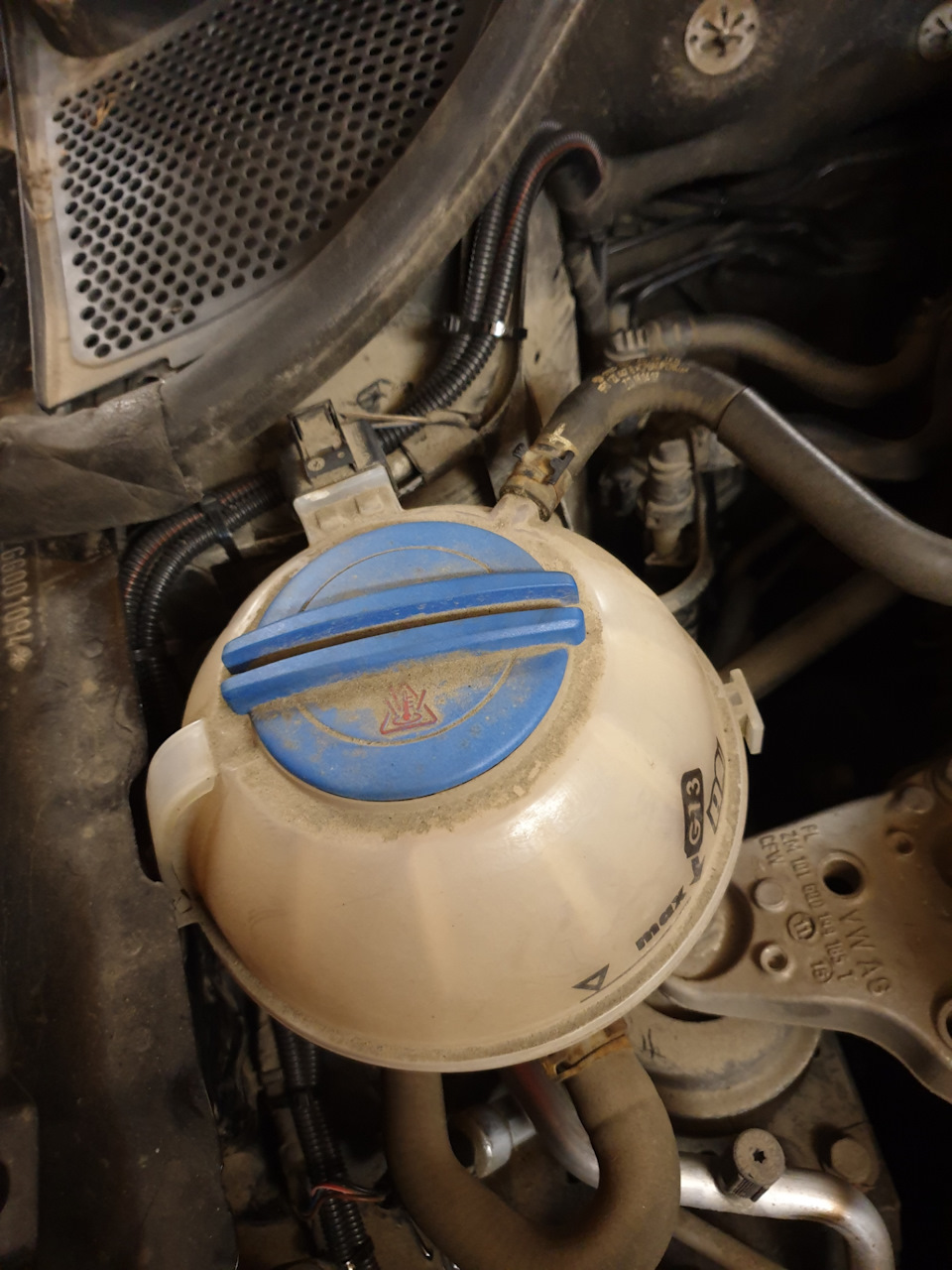

Вопрос про другое . Шланг о клапана орсорберта у тебя что резиновый ?
А к чему вопрос про шланг был? Просто интересно.
Не у рестайла он гофрированный
