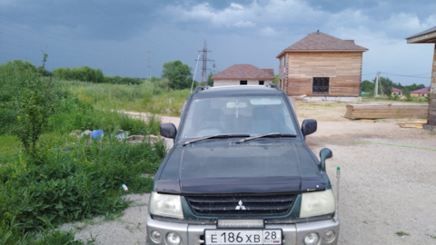

Автомат капитально доканал, с приходом зимы снова пришла проблема с пробуксовкой между переключениями и пинками под зад. К замене на мкпп готовился еще с весны 19 года. Постепенно закупил:
— мкпп в сборе с маховиком, корзиной, диском и выжимным подшипником
— педальный узел
— карданый вал между мкпп и раздаткой
— трос сцепления(искал методом подбора, подобрал с какого-то ВАЗа)

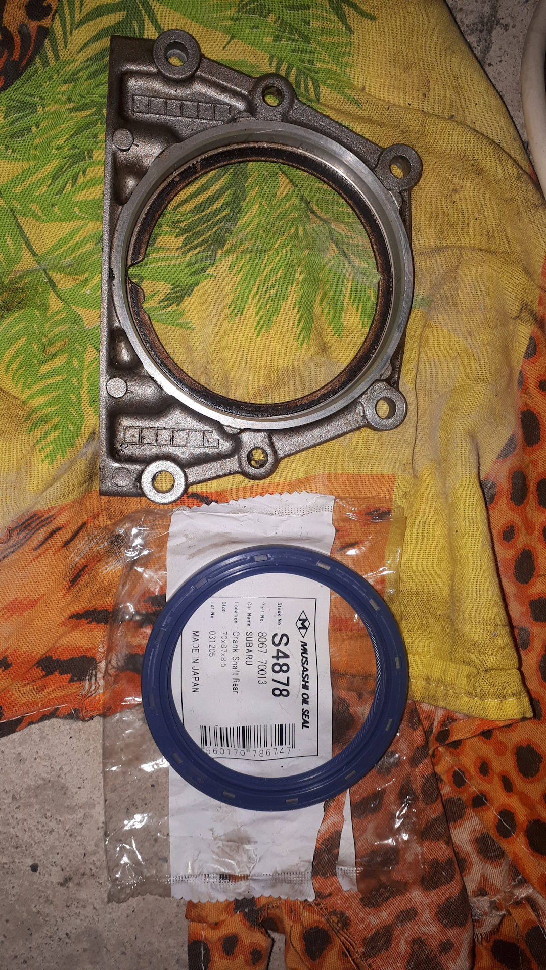

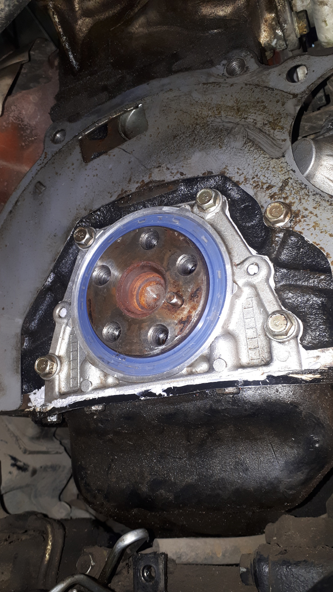

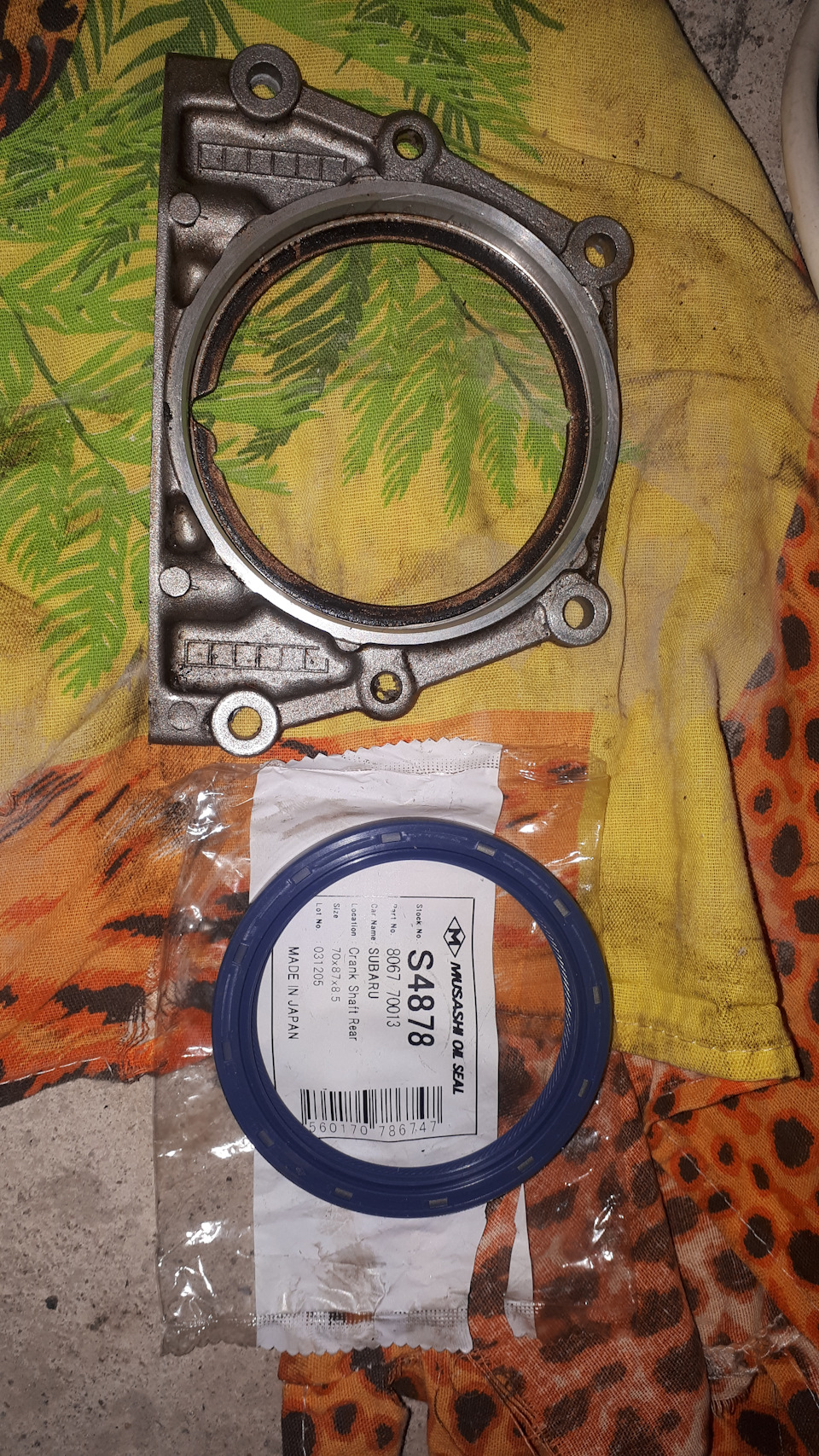

Доподнительно были куплены и заменены:
— сальник КВ коренной
— сальник мкпп первичного вала
— сальник мкпп выходного вала

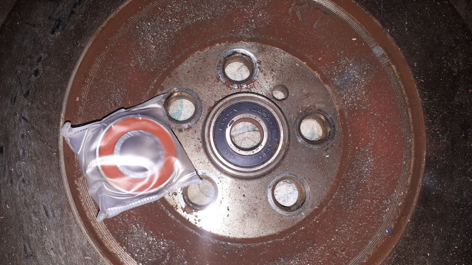

— подшипник выжимной
— подшипник первичного вала(маховика)
— масло трансмиссионное 75w85 2 литра
