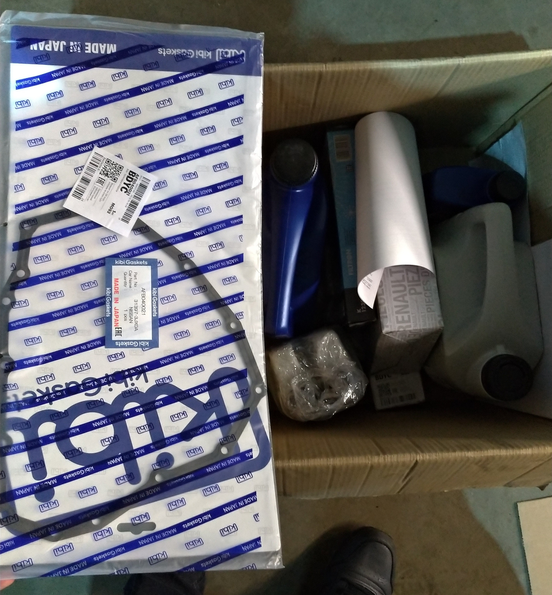

Список запчастей с ценами купленных для ТО:
Nissan 31726-3JX0A (фильтр вариатора) — 456 рублей
ELF 194878 (Масло 5w40 evolut 900 sxr 4л) — 1 932 рублей
ELF RO196114 (Масло 5w40 evolut 900 sxr 1л) — 546 рублей
Auto-GUR RR040 (Кольцо уплотнительное) — 50 рублей
Nissan 31526-3JX3A (Кольцо уплотнительное) — 271 рублей
Kibi AFB040021 (Прокладка поддона вариатора) — 429 рублей
Nissan KE90999943R (Масло ns3 cvt трансмиссионное 5л) — 4 249 рублей
Nissan 11026-31X00 (Шайба) — 36 рублей
Filtron K 1230 A (Фильтр салонный) — 149 рублей
Renault 152085758R (Фильтр масляный двс) — 354 рублей
Renault 7711428132 (Антифриз Glaceol RX Type D) — 684 рублей (1 литр)
Renault 1102601M02 (Прокладка сливной пробки мет) — 34 рублей
NGK PLZKA-R6A11 (Свеча зажигания 4 штуки) — 2 348 рублей
Renault 165467920R (Фильтр воздушный ДВС) — 644 рублей

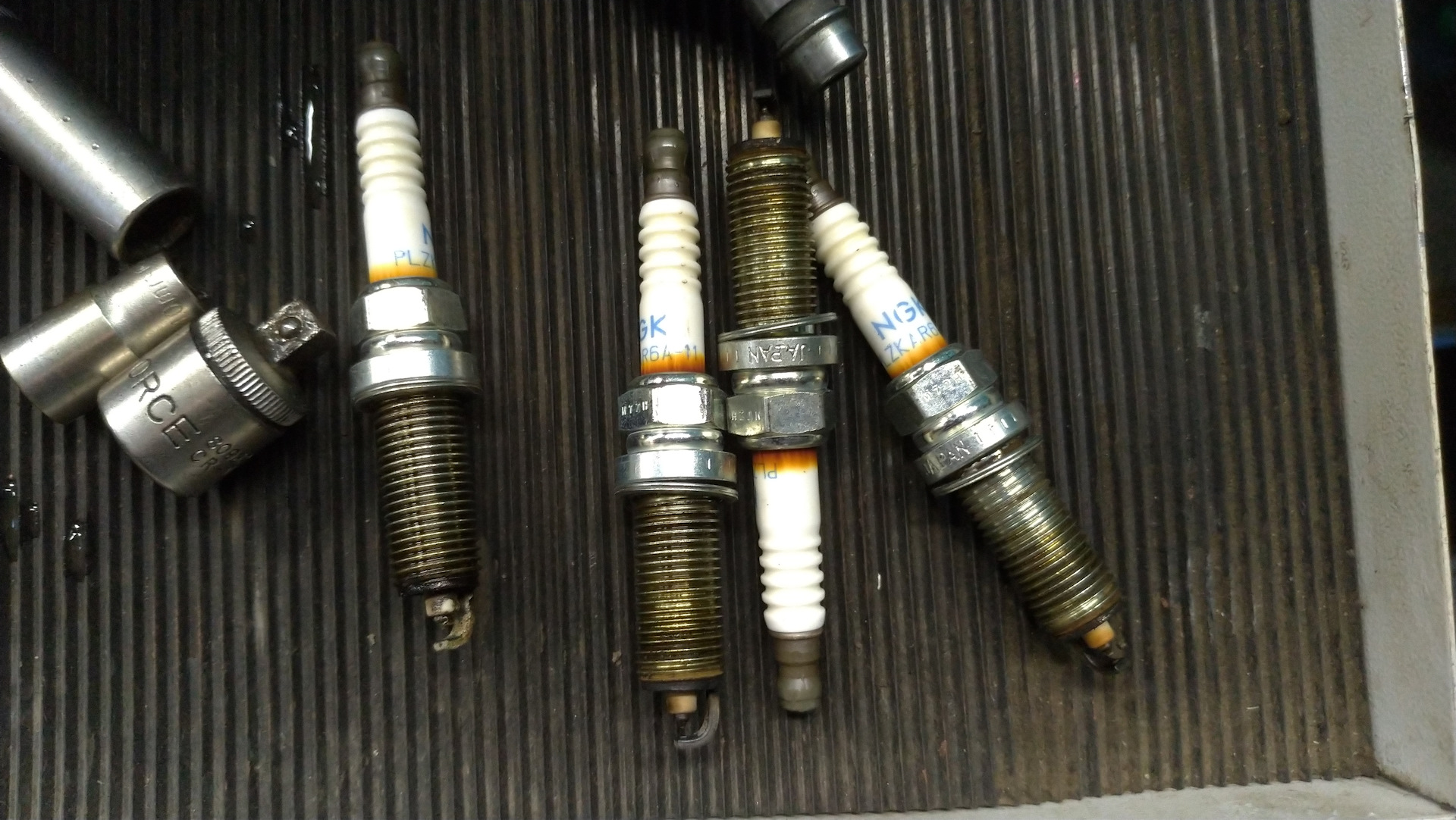

3) Замена свечей
