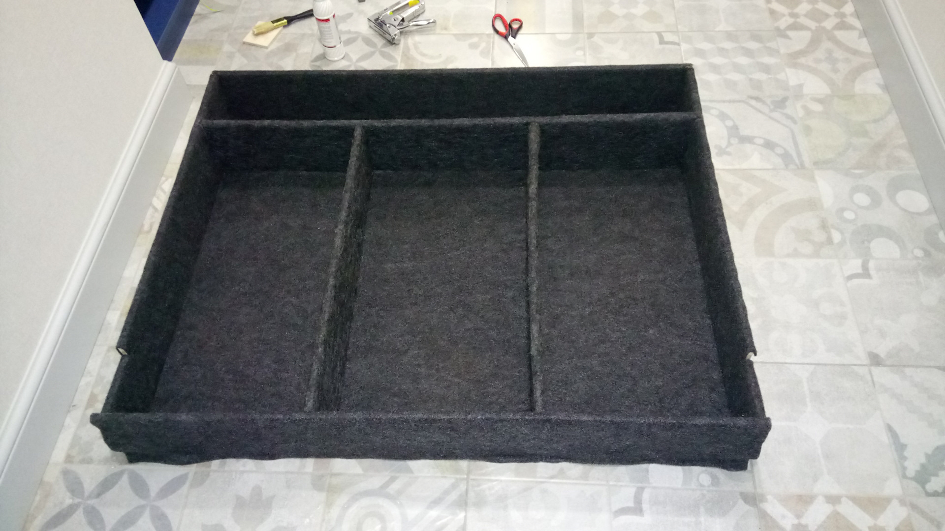

Приехал мой америкос без пенопластового органайзера, в который ложится докатка, без самой докатки и пола багажника.
Ценник на органайзер с докаткой 500$.
После надоевших поисков адекватной цены решил сам сделать органайзер.
Как по мне, получилось даже очень нормально, не считая 2-х моих боков:
1) внутренние перегородки обклеил карпетом более "волосатой" стороной наружу, только после этого обнаружил, что карпет имеет 2 разные стороны;
2) внутренние перегородки пересушил на теплом полу, из-за этого их чуток погнуло.
Информации в инете о таких самоделках достаточно, поэтому очень коротко:
1. Лист фанеры 8 мм, 1,5х1,5 м, сразу порезали на строительном рынке (Юность) — 480 грн.
2. Карпет покупал в Базе автозвука. Брал 4 кв.м. так как хотел также сделать пол багажника, но купил оригинал на разборке. В итоге карпета ушло метра 2-2,5 — пусть будет 250 грн.
3. Снизу фанеру обтянул полиэтиленовой пленкой для защиты от влаги — 40 грн.
4. Клеил карпет на клей ПВА (ушло 2 баночки разного объема) — 60 грн.
Результат на фото)))

ЗАЧЕТ. ИДЕЯ ОТЛИЧНАЯ. ЗАКАЗЫ ПРИНИМАЕТЕ…
Красавчик
500$ это очень крутая заявка! пенопласт стоит 2р, докатка +/- так же, и того меньше 100$ ! Ящик получился зачетный )))
о це гарно!) а я пенопласт выкинул, но докатку оставил, мало ли что… и то места высвободилось ого-го)
Молодец!

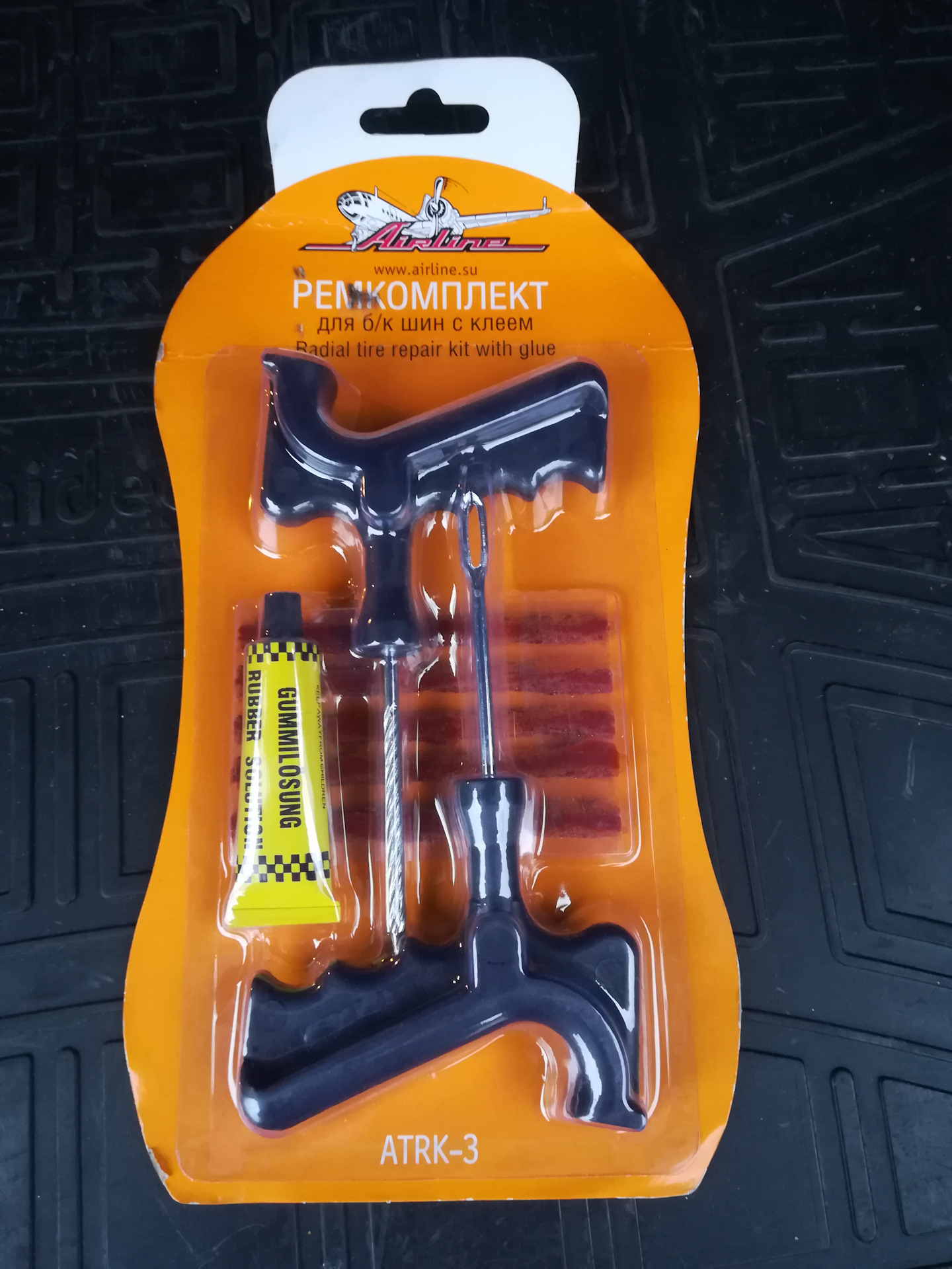

Норм! А докатку куда? )
Для ближних поездок куплю ремкомплект.
А для дальних придется купить докатку и везти в багажнике.
И как вариант, можно изменить расположение перегородок под докатку ;)
А где можно купить Рем комплект?
Да их полно везде. У меня такой болтается в багажнике. Слава богу пока не пригодился )))
Токой то есть, мне нужно что то подобное что в БМВ ложат.Балон с гелем или что там залито я не знаю.
Такое ни разу не пользовал. Имхо стремно что то в обычные покрышки заливать, да и жгутик надежнее )))
