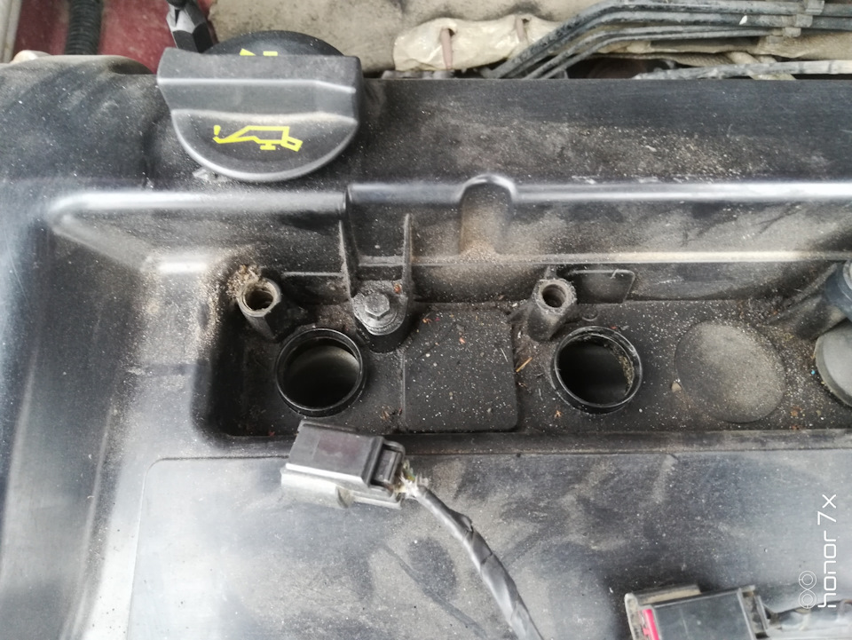

Как то давно заметил на катушках зажигания небольшие трещинки. Ну и ничего лучше не придумал как снять их на горячем движке. В этоге — две провернутые втулки в клапанной крышке. Долго так и ездил но все же руки дошли сделать.
Нам понадобится:
Шуроповерт с длинной головкой
Крутим болты и рукой тянем вверх, через некоторое время пойдёт дымок и катушка сама выйдет вместе с втулкой.
Так как тисков нет, а пассатижами не удалось просто так удержать втулки, то
бормашинкой сделал грани под ключ.
Трещинки запаял паяльником.
Со втулками и без них.
