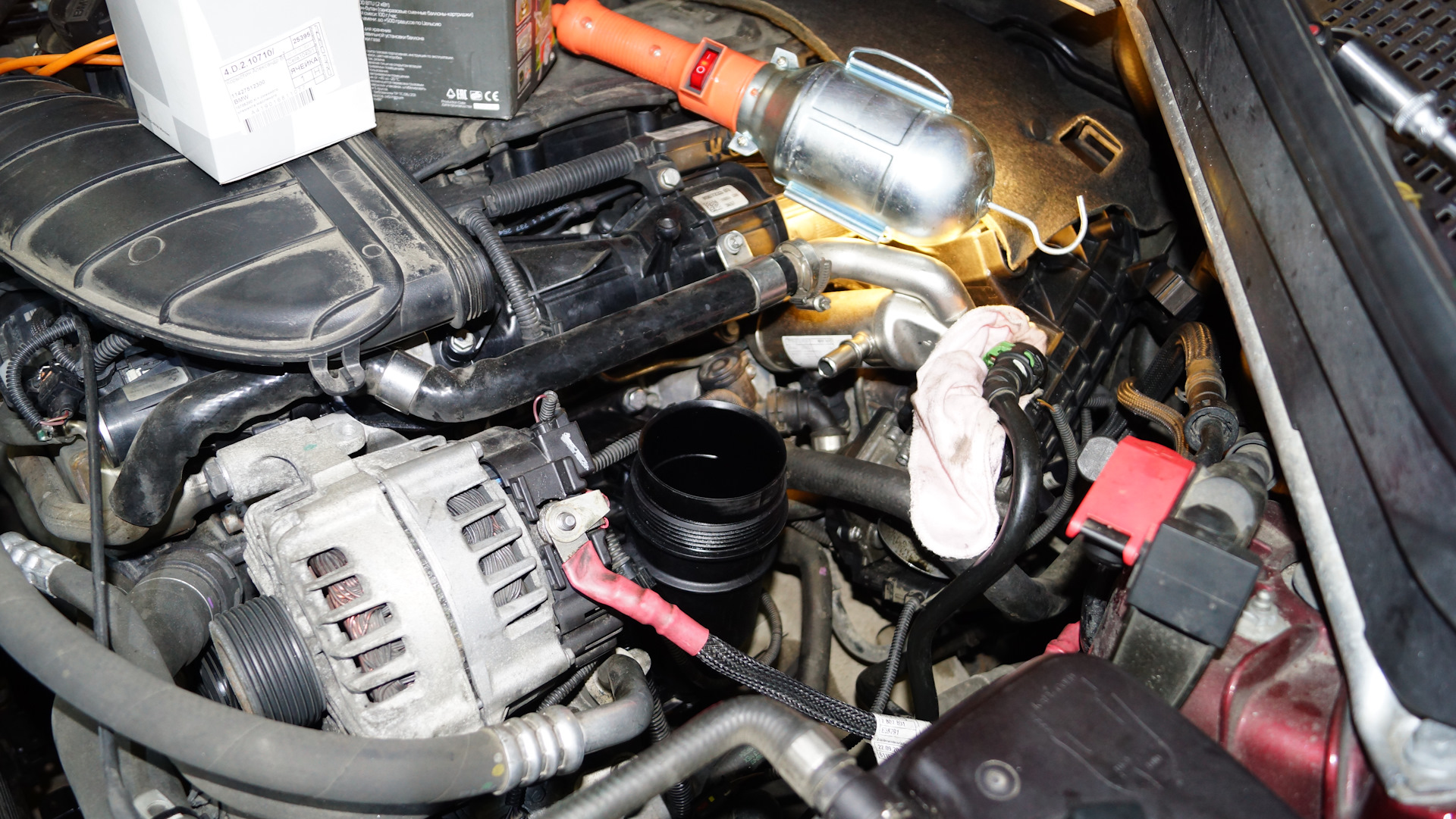

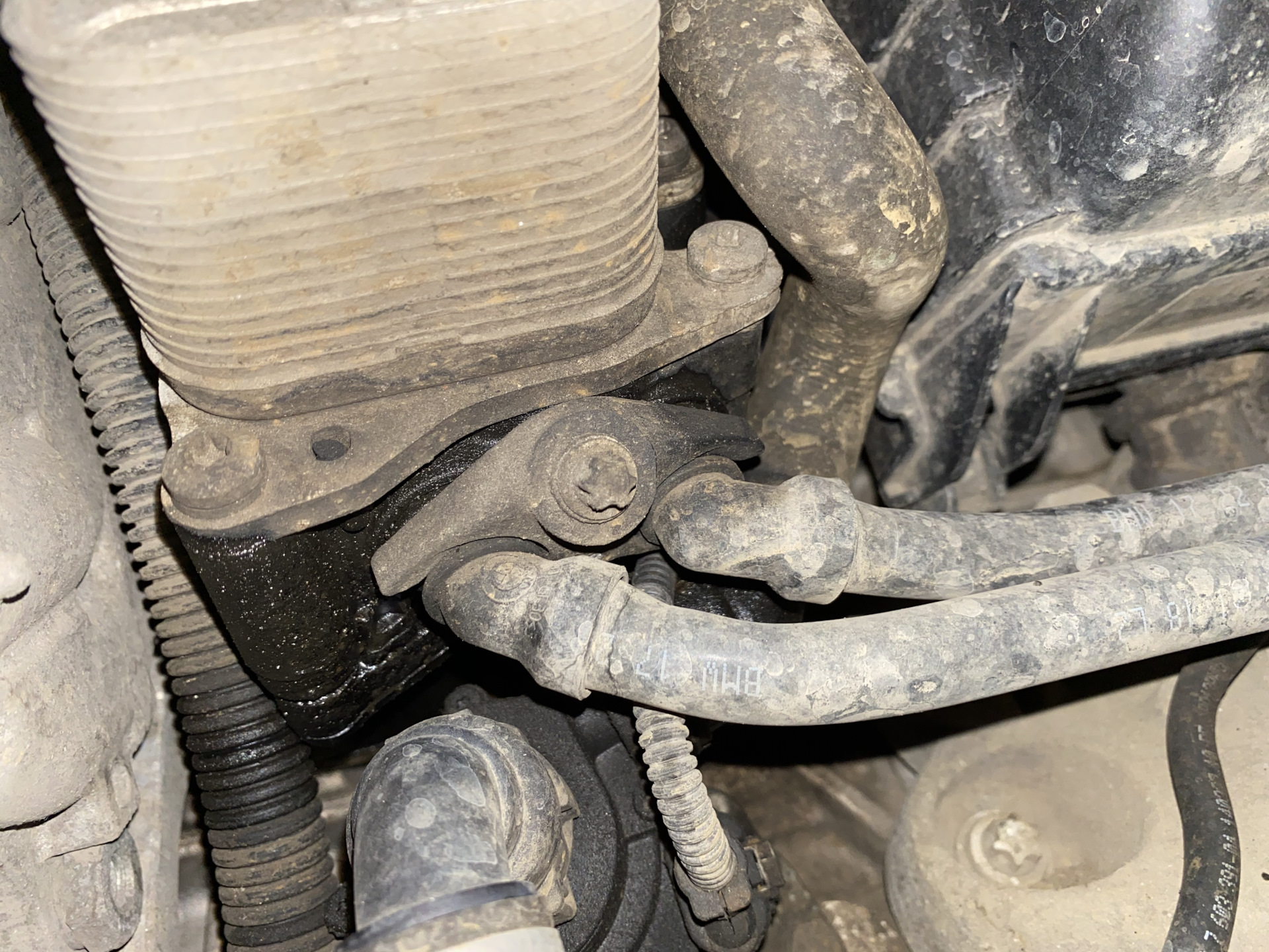

Обнаружил после морозов на картере двигателя появились подтеки масла. Начал искать источник и не понимал от куда так сочится, по составу явно масло из двигателя и течет от куда то сверху. Сразу в подозрение попал масляный стакан и при чистке впускного колектора (потом сделаю отдельную запись) подозрения подтверждаются, область стакана в масле. Так как я планировал замену масла с фильтрами, то я совместил два этих дела, замену прокладки и масла с фильтрами. Хотя в любом случае после замены прокладки масло и фильтр требуется заменить 100%.

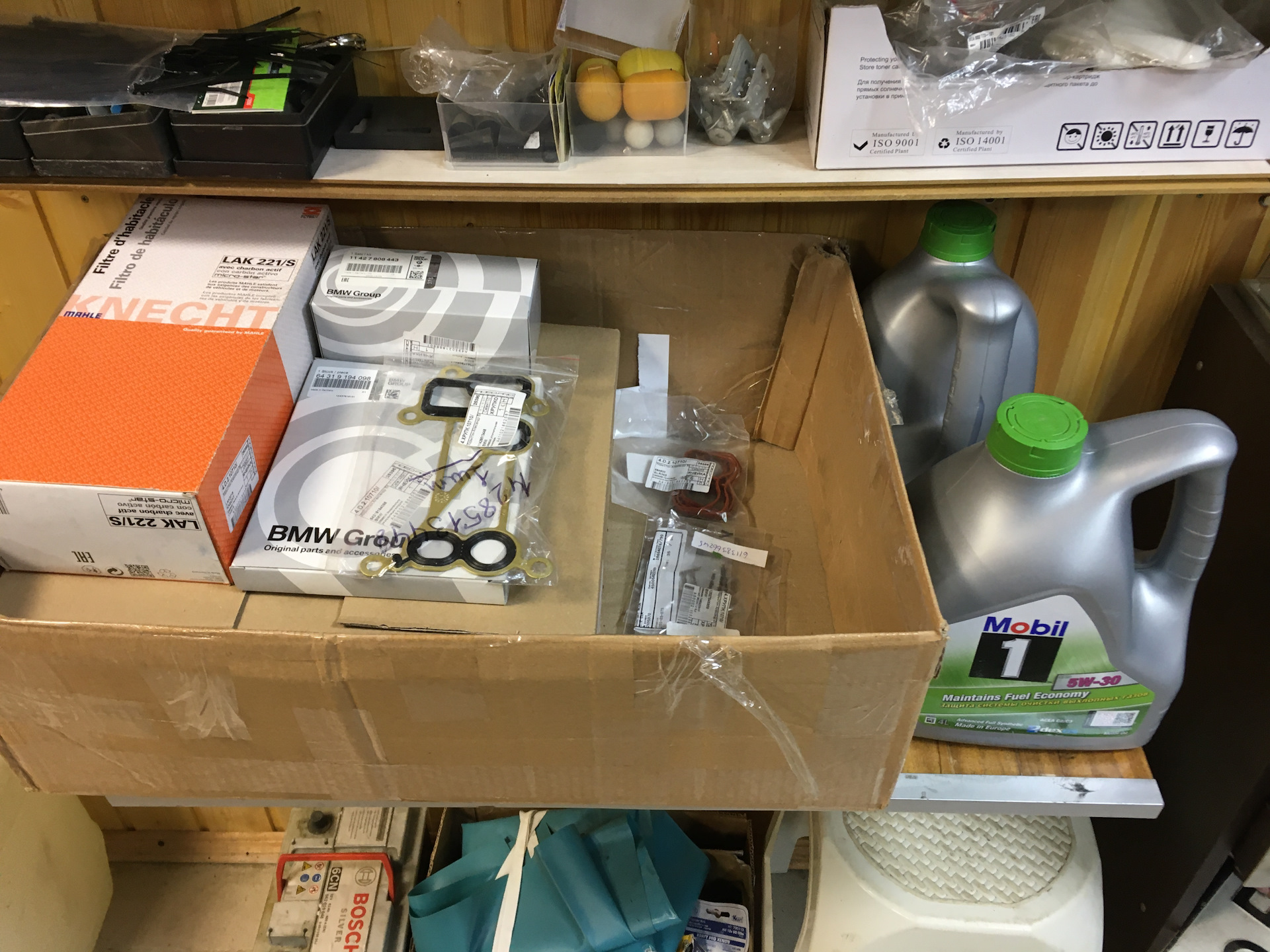

Самое не приятное в замене прокладки стакана, что надо сливать антифриз, поэтому по мимо прокладок масляного стакана и теплообменника, надо ещё купить антифриз. У меня был в запасах оригинальный разведенный и концентрат.

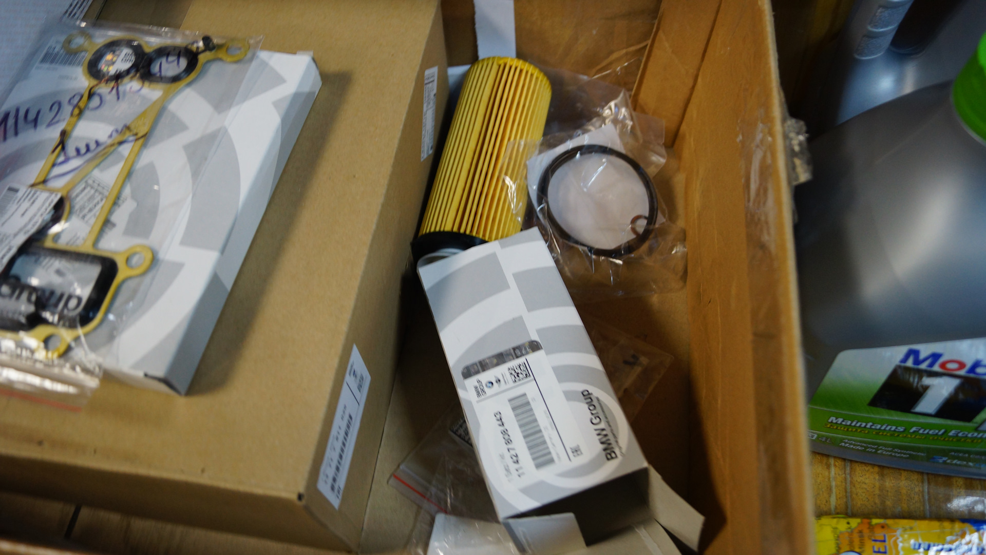

Для замены я закупил следующее:
— Прокладка масляного стакана BMW № 11428513448
— Сальник теплообменника BMW № 11428512434
— Антифриз, у меня были запасы оригинального концентрата.
— Масло в двигатель Mobil 1 № 152621 ESP Formula 5W-30 — 2 х 4 л
— Фильтр: масляный BMW № 11427808443
воздушный BMW № 13717811026
салонные: снаружи KNECHT № LAK221S
внутри BMW № 64319194098

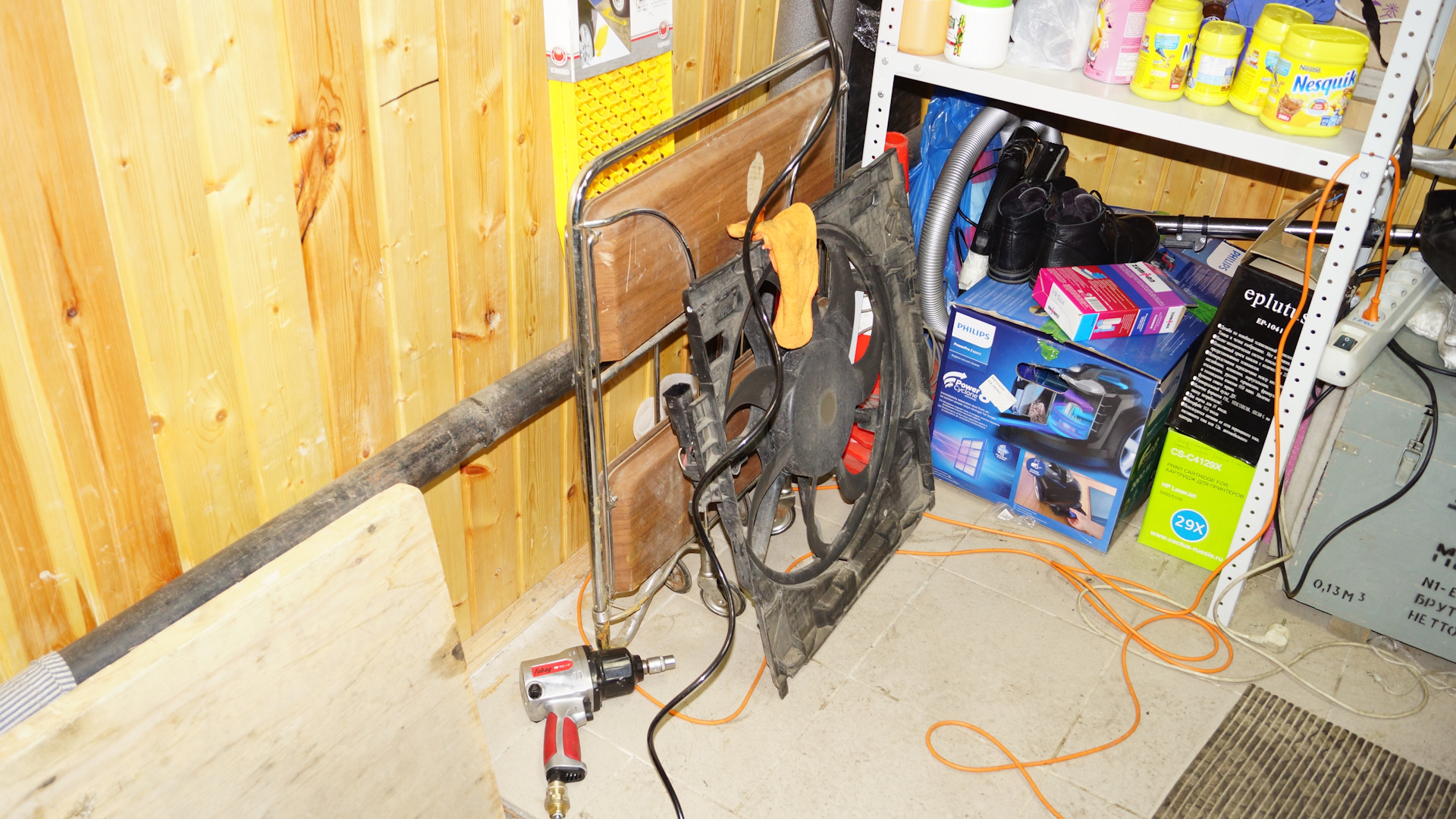

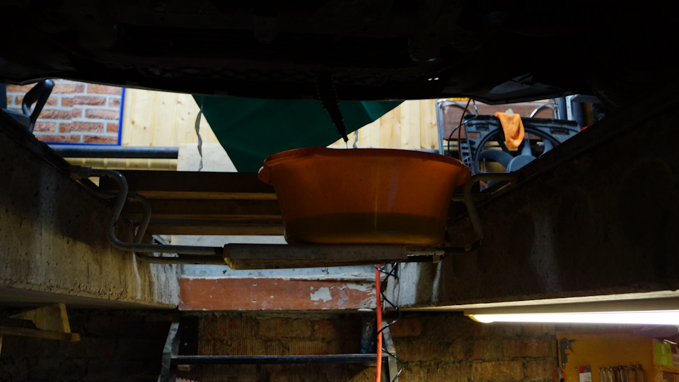

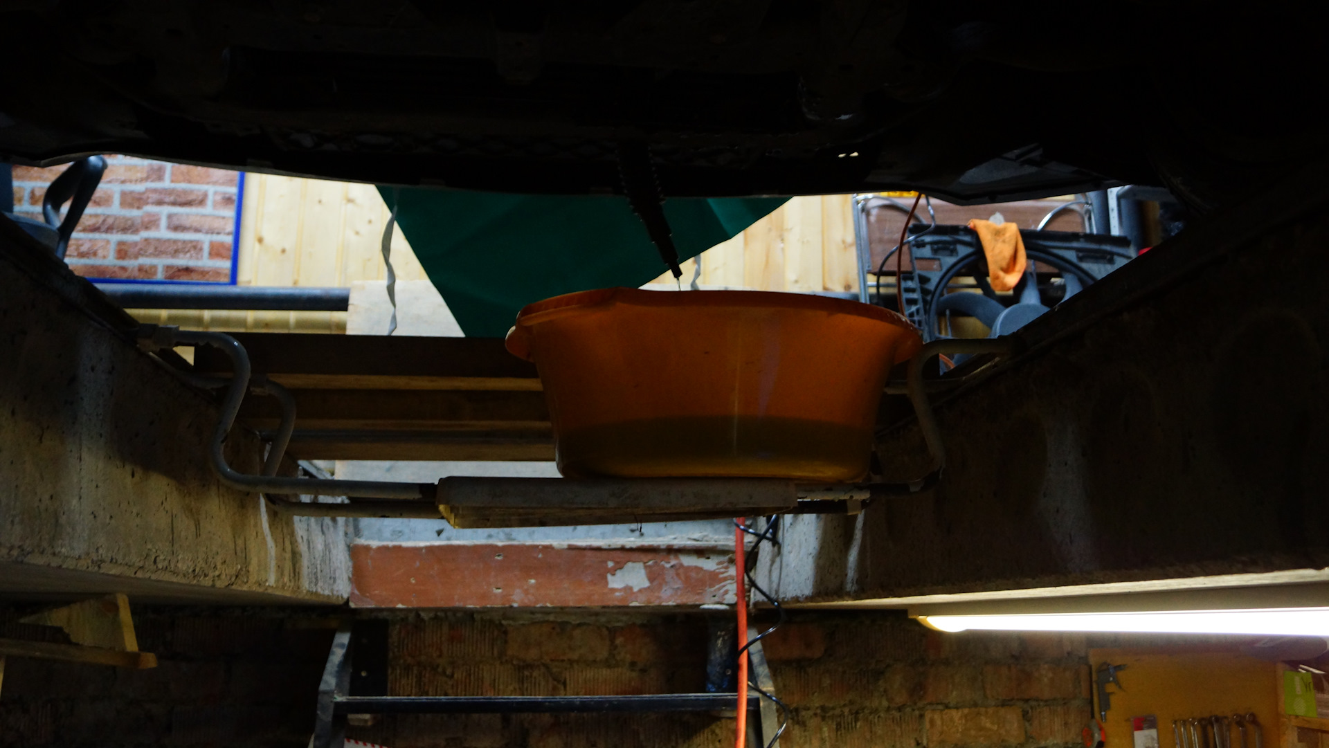

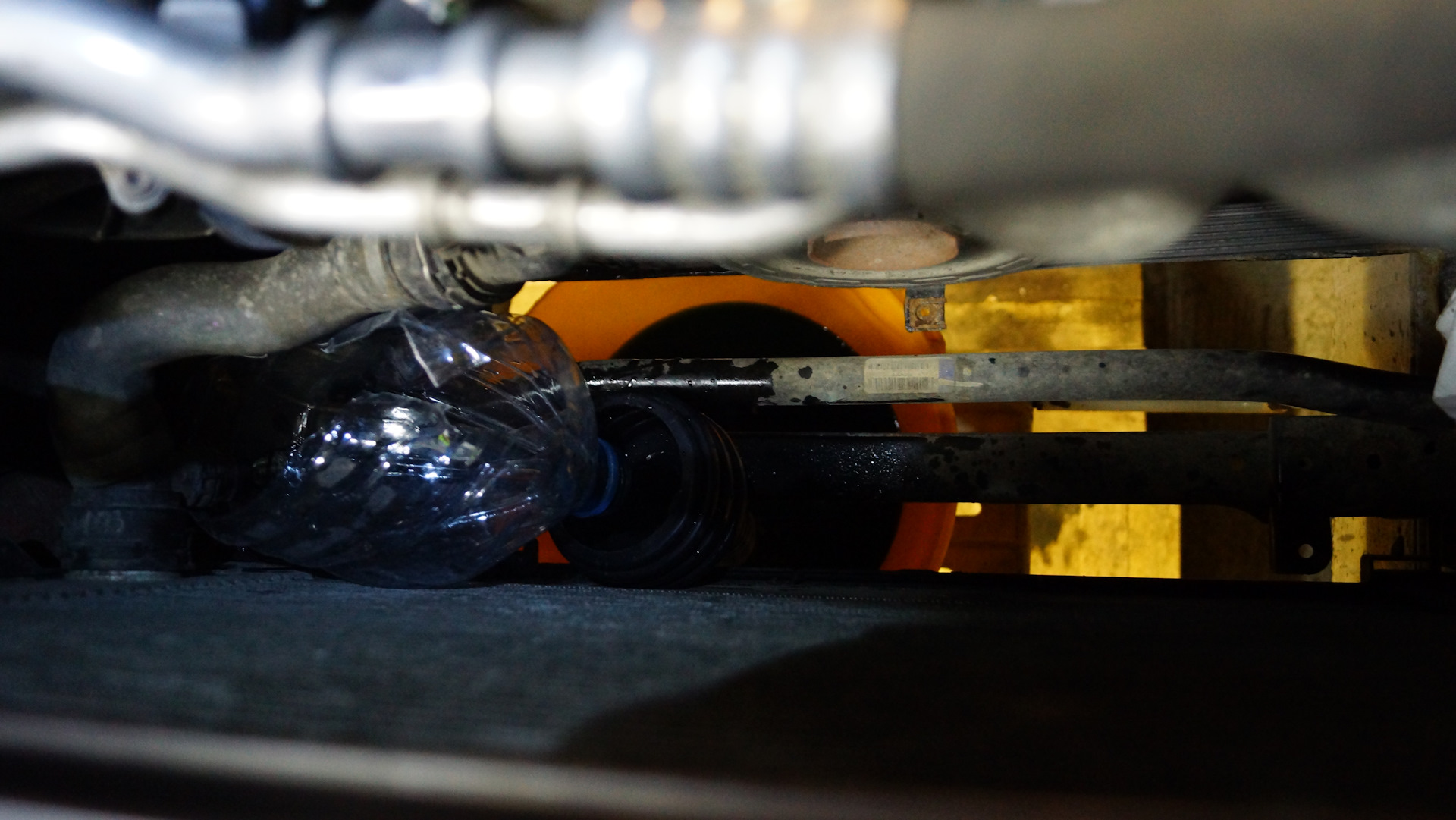

Для удобства я снял защиту радиатора и двигателя. Далее вытащил вентилятор, тем самым обеспечил доступ для сливной пробки. Слил антифриз, через пробку у меня вышло около 6 -6.5 литров.

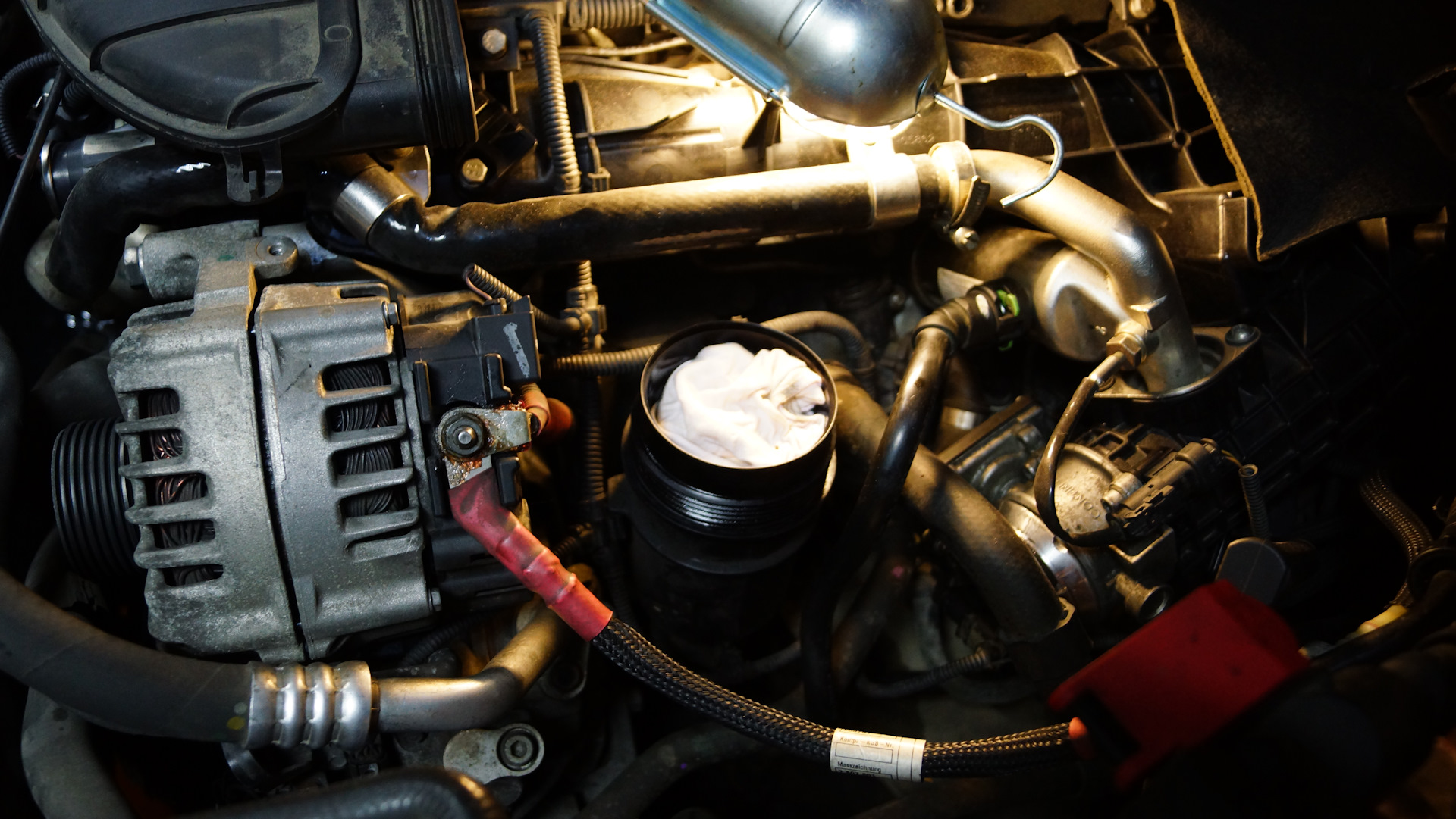

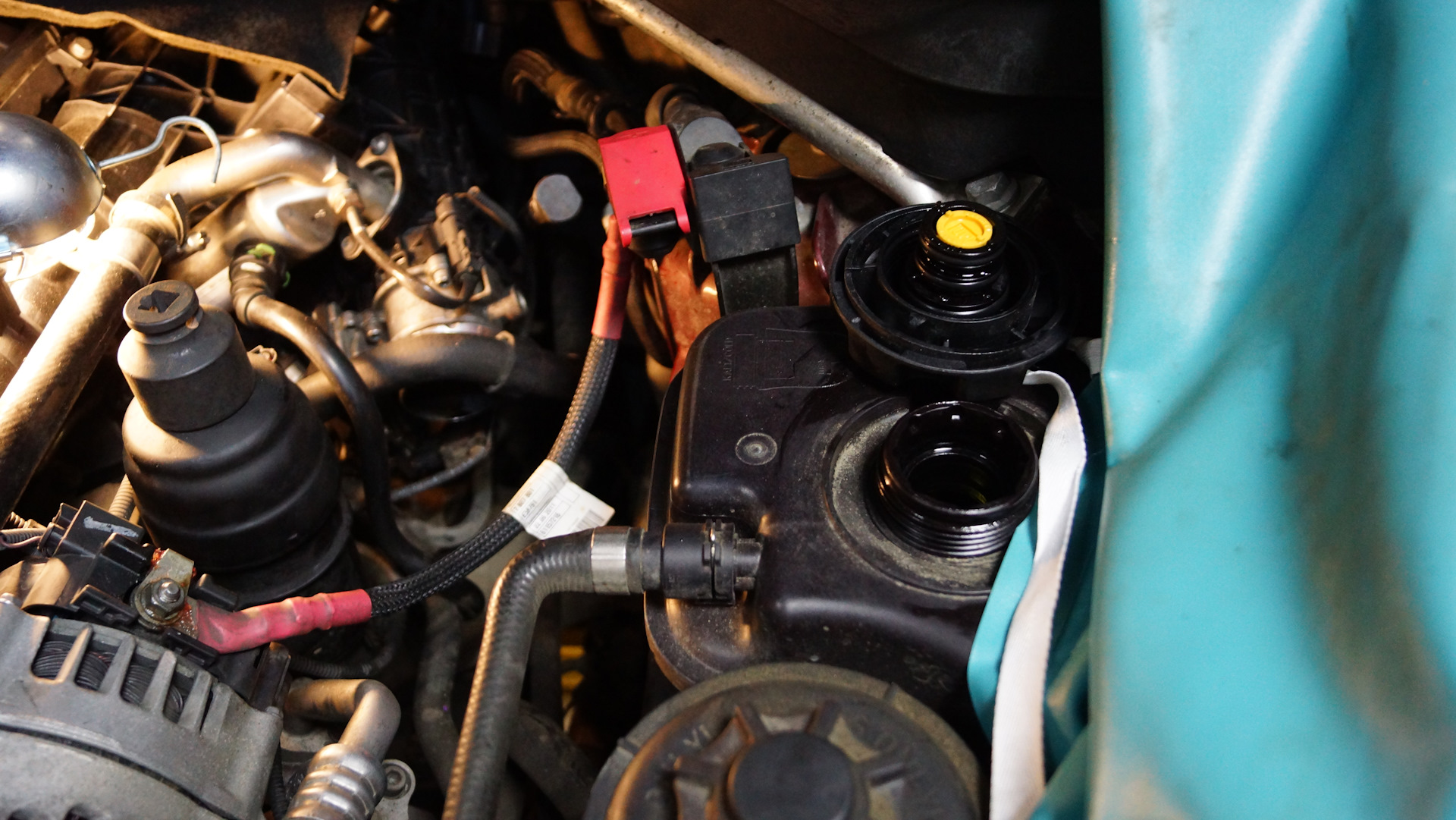

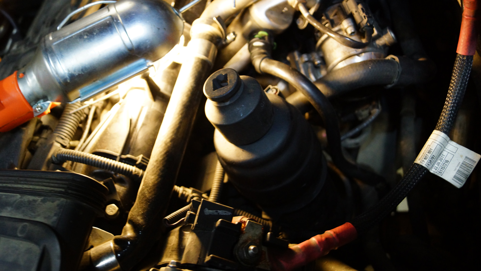

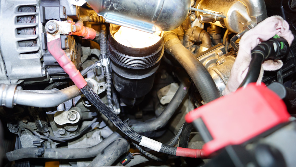

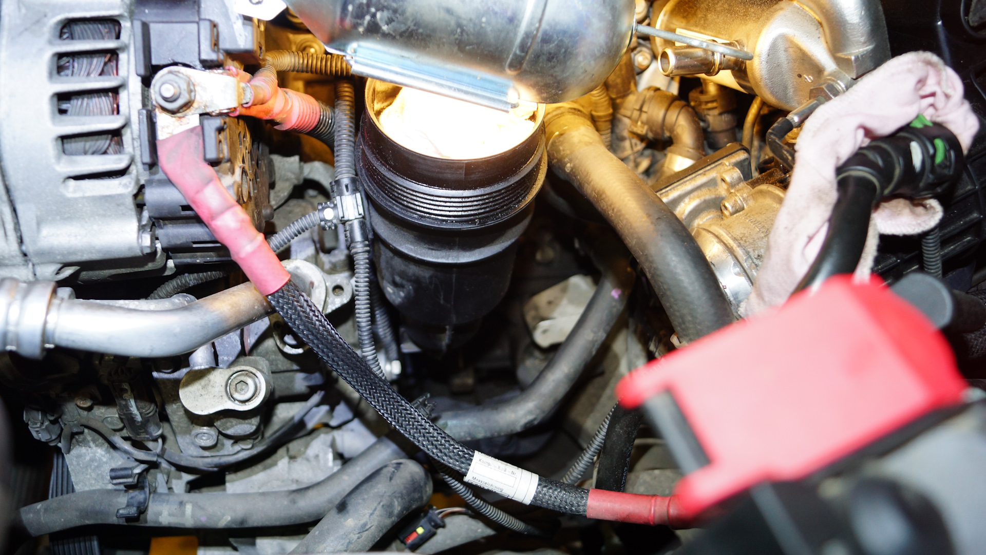

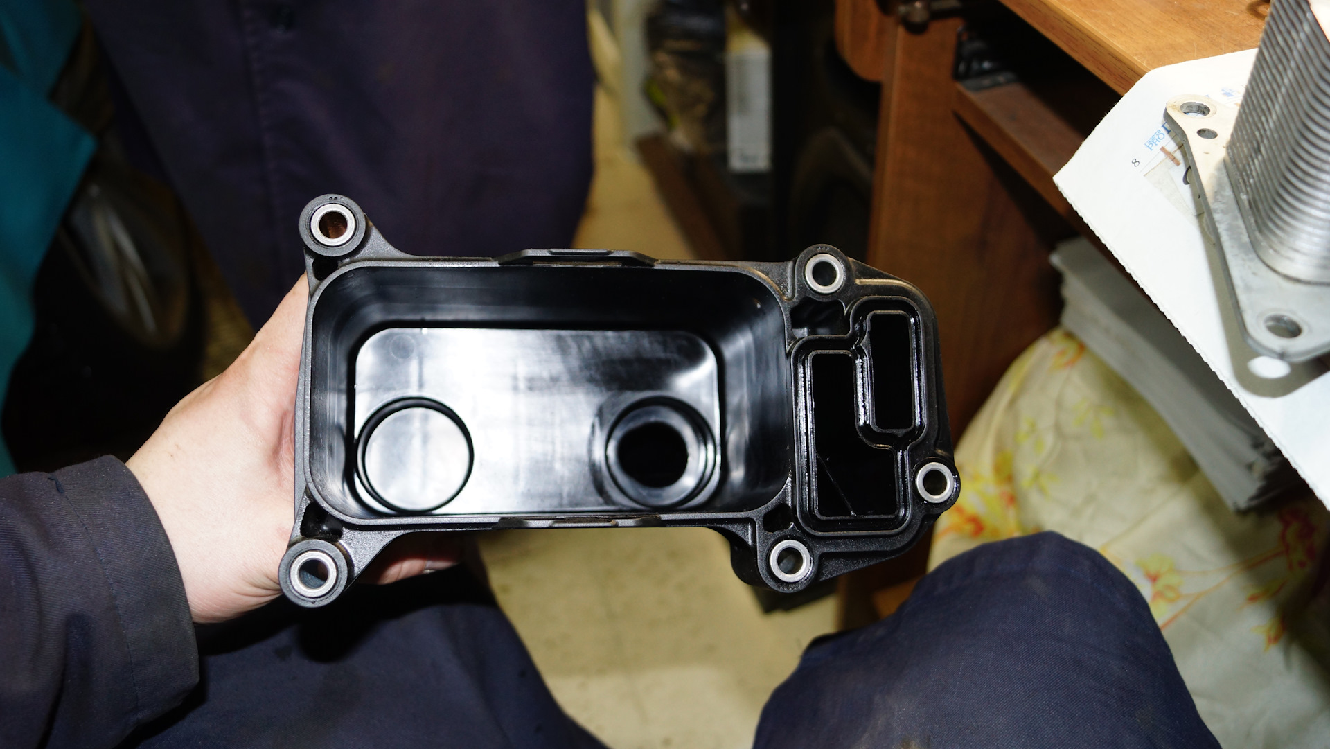

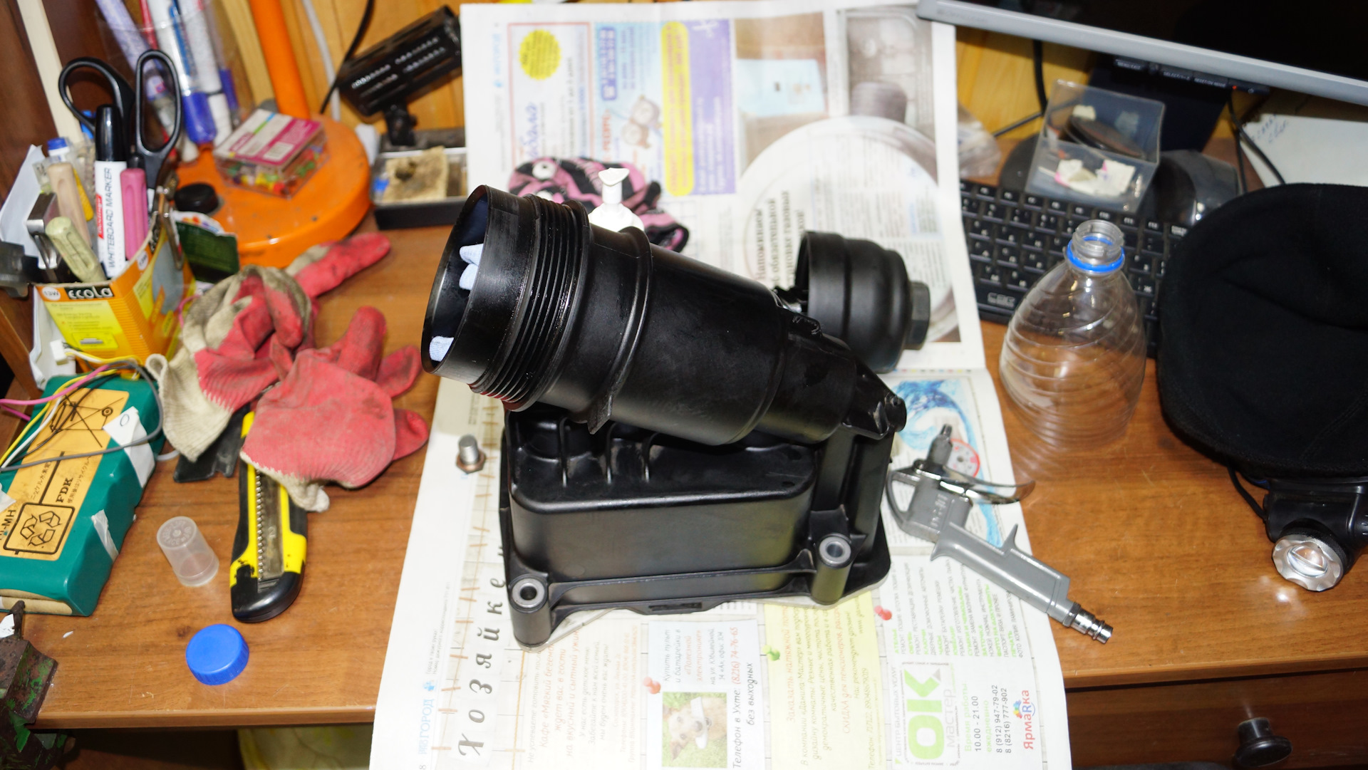

Следующим шагом было опорожнение масляного стакана от масла, для этого просто головкой на 36 откручиваем крышку.

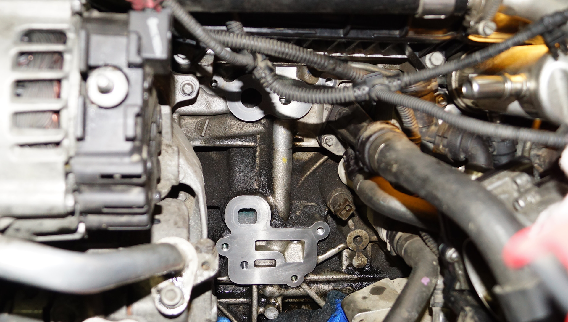

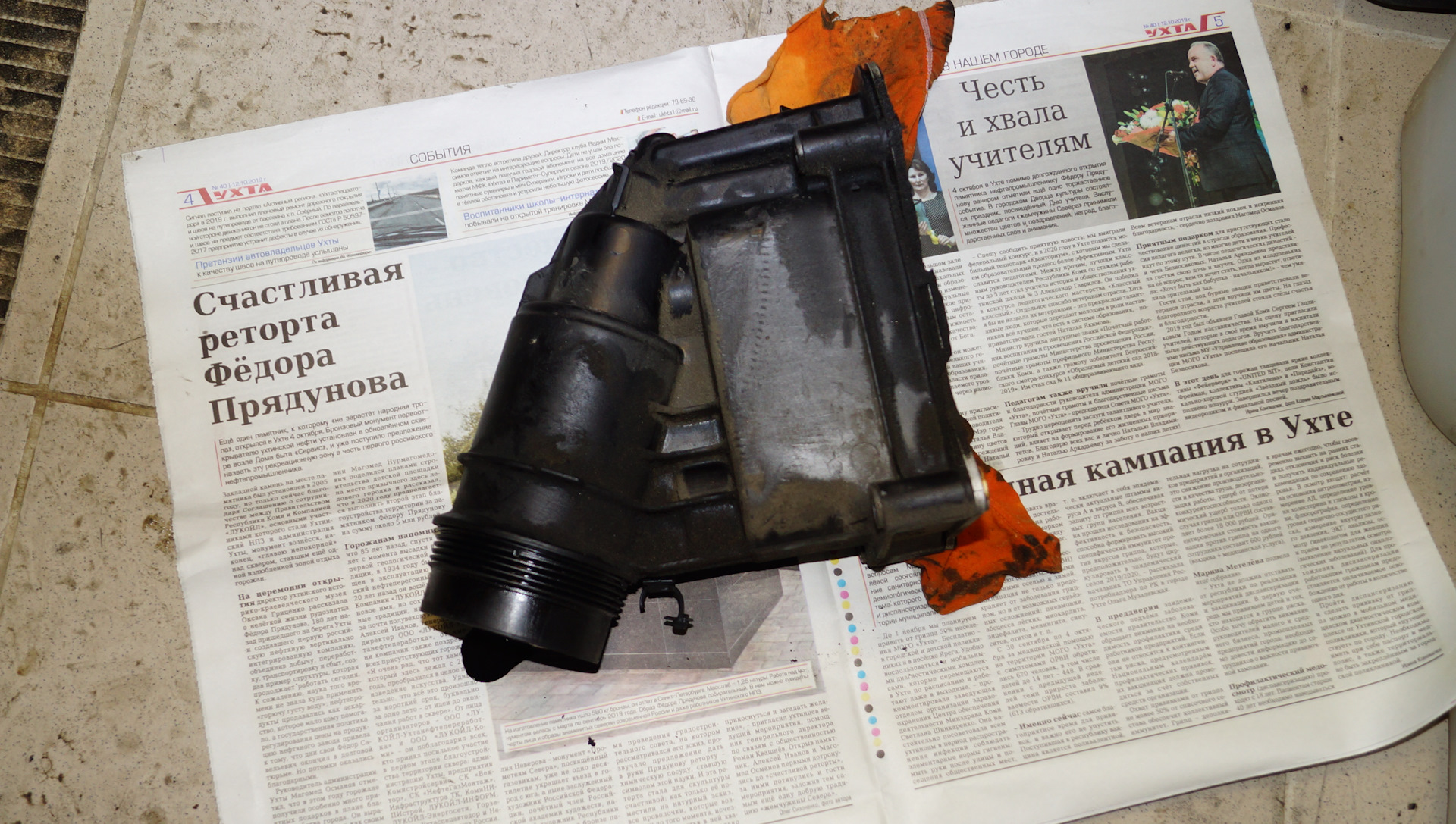

Далее просто выкручиваем 5 болтов стакана, 2 сверху и 3 снизу. Доступ к болтам хороший, но для удобства снимаем патрубок идущий на дроссельную заслонку.

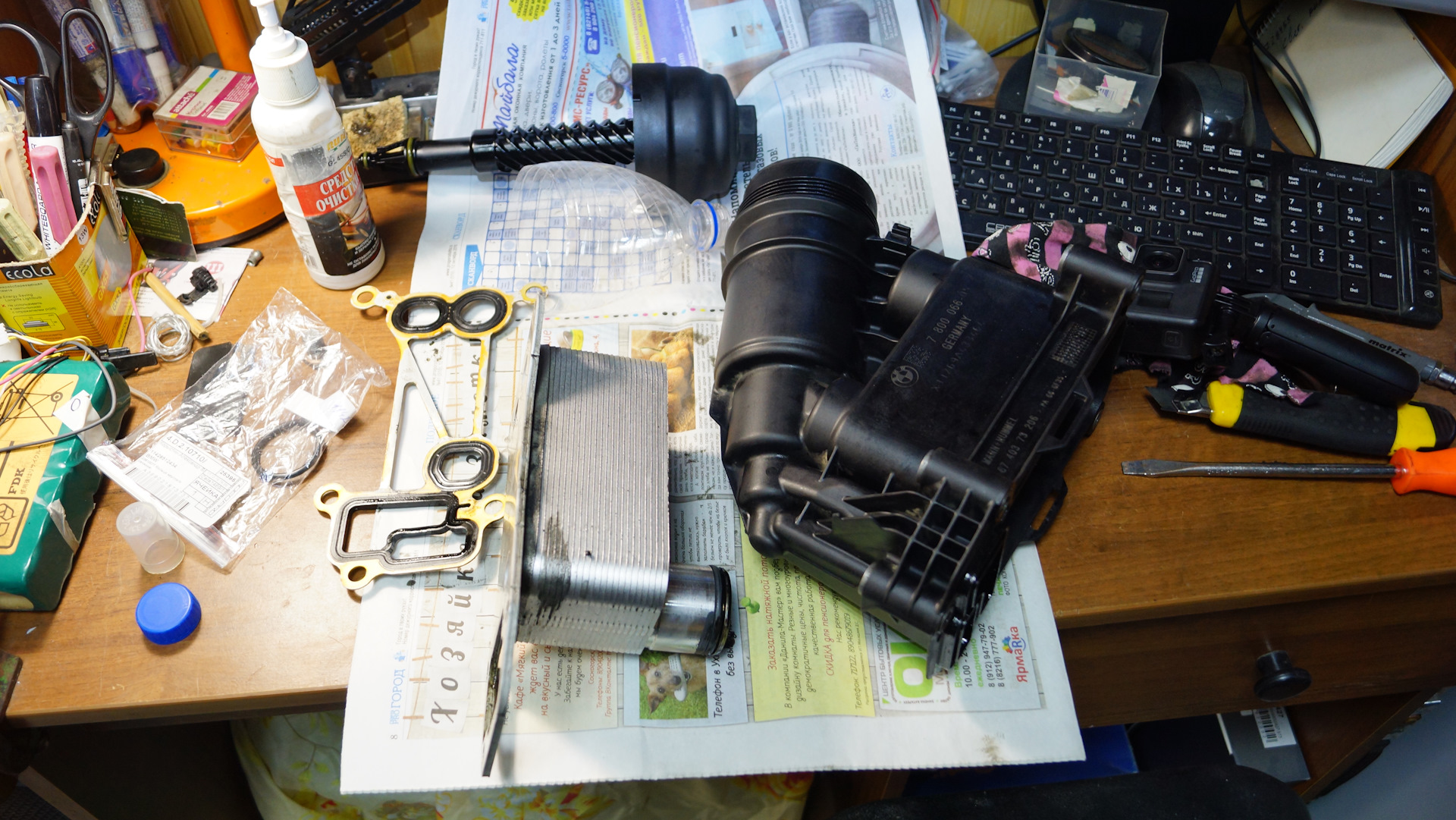

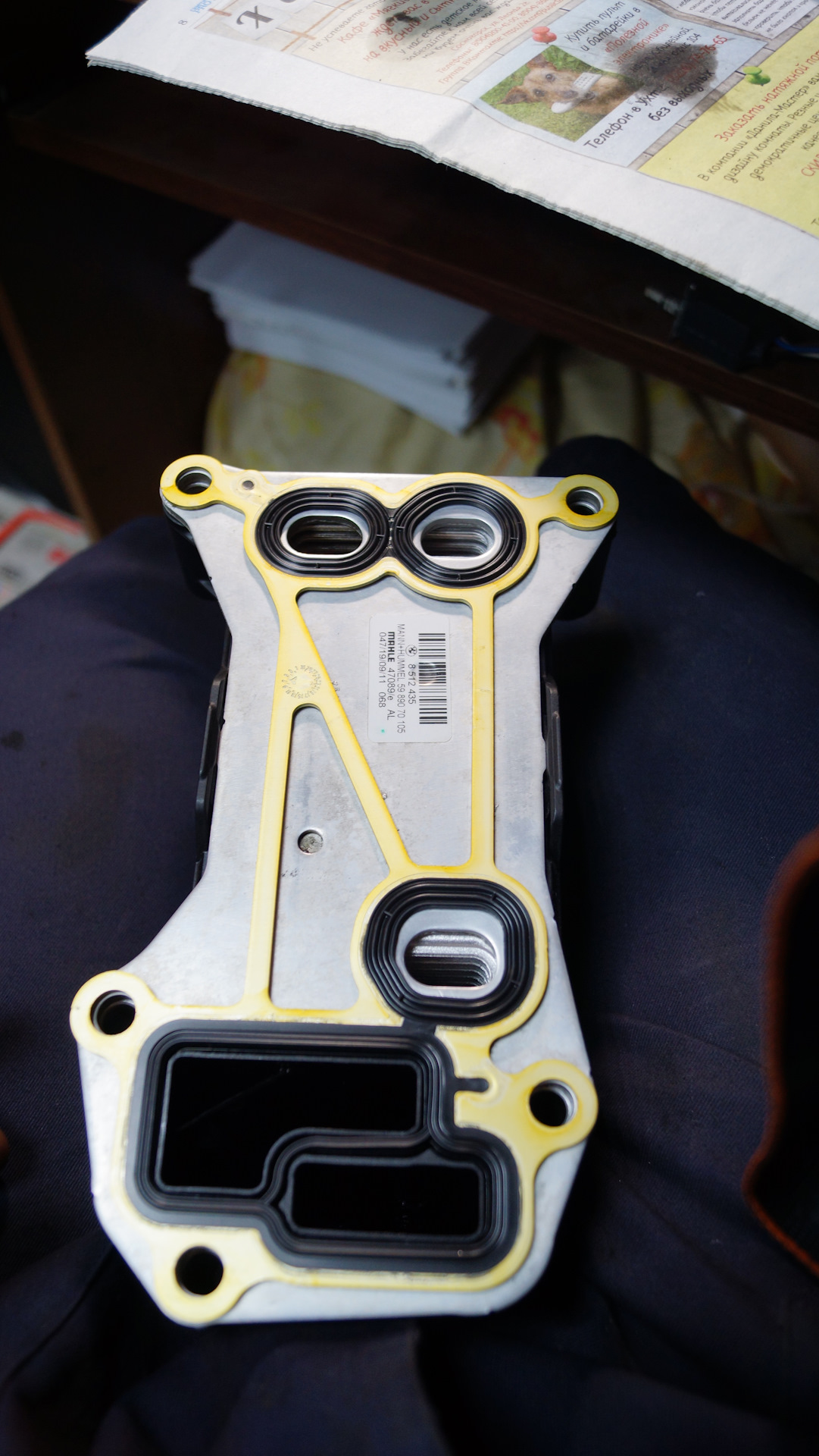

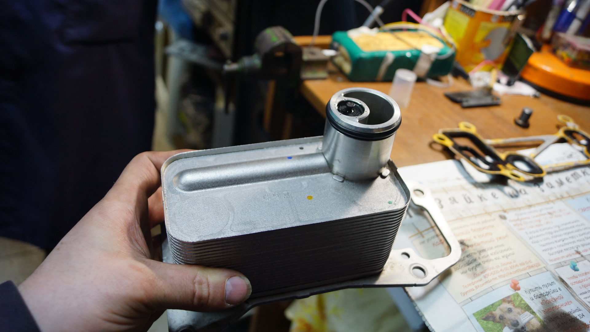

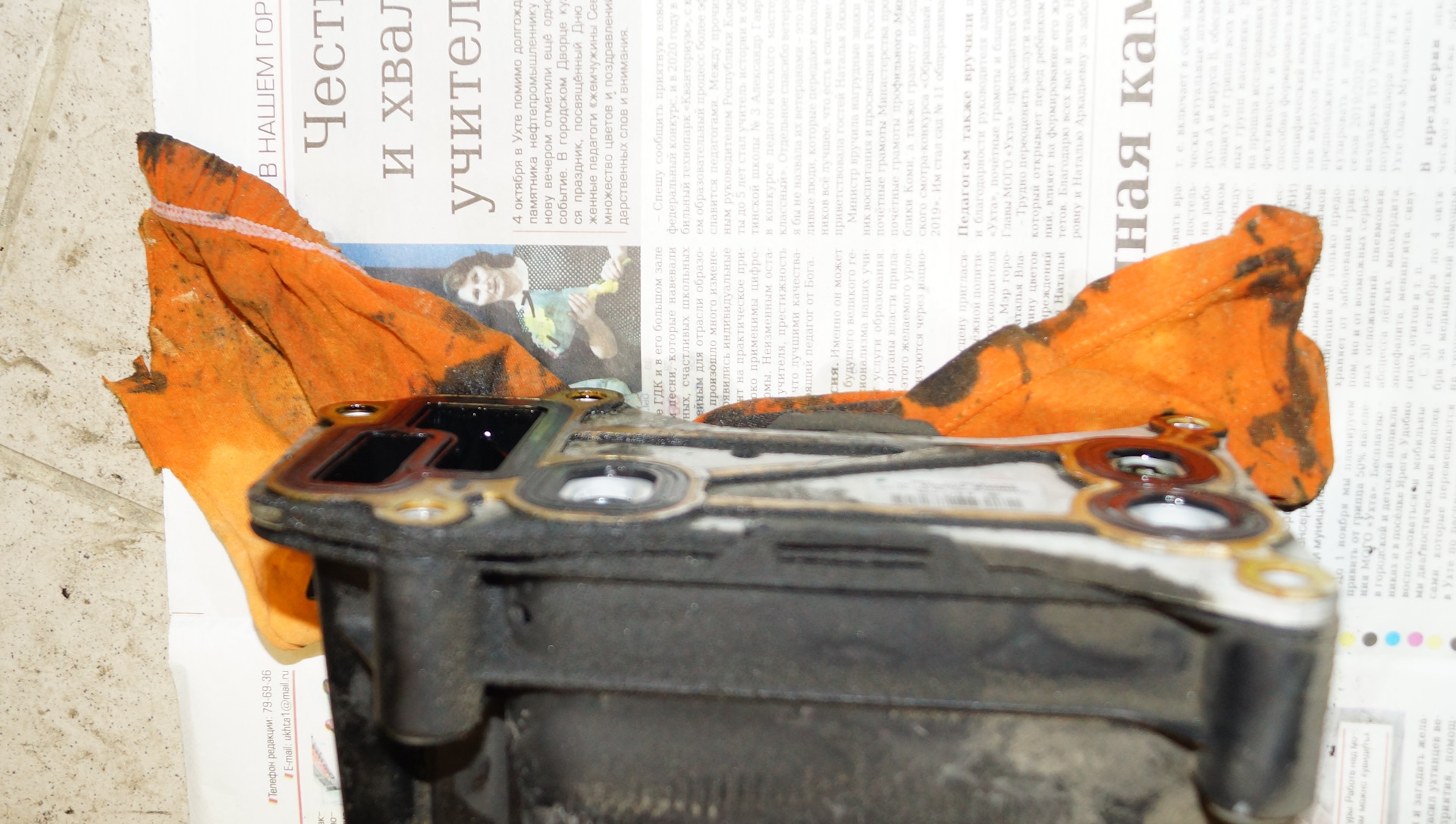

Снимаем стакан, чистим все от грязи особенно посадочное место, сливаем старое масло. Далее меняем сальник и прокладку и ставим все обратно.

И кстати сальник на теплообменнике 11428512434 именно он и течёт (когда масло бежит из под стакана и в щель между угловым редуктором и блоком).
Я уже устал его менять, год полтора и заново появляется течь.

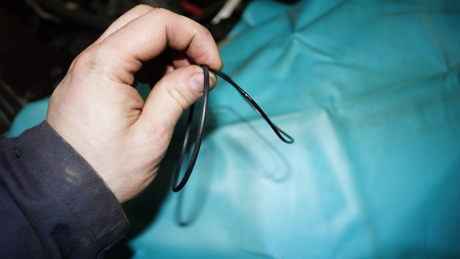

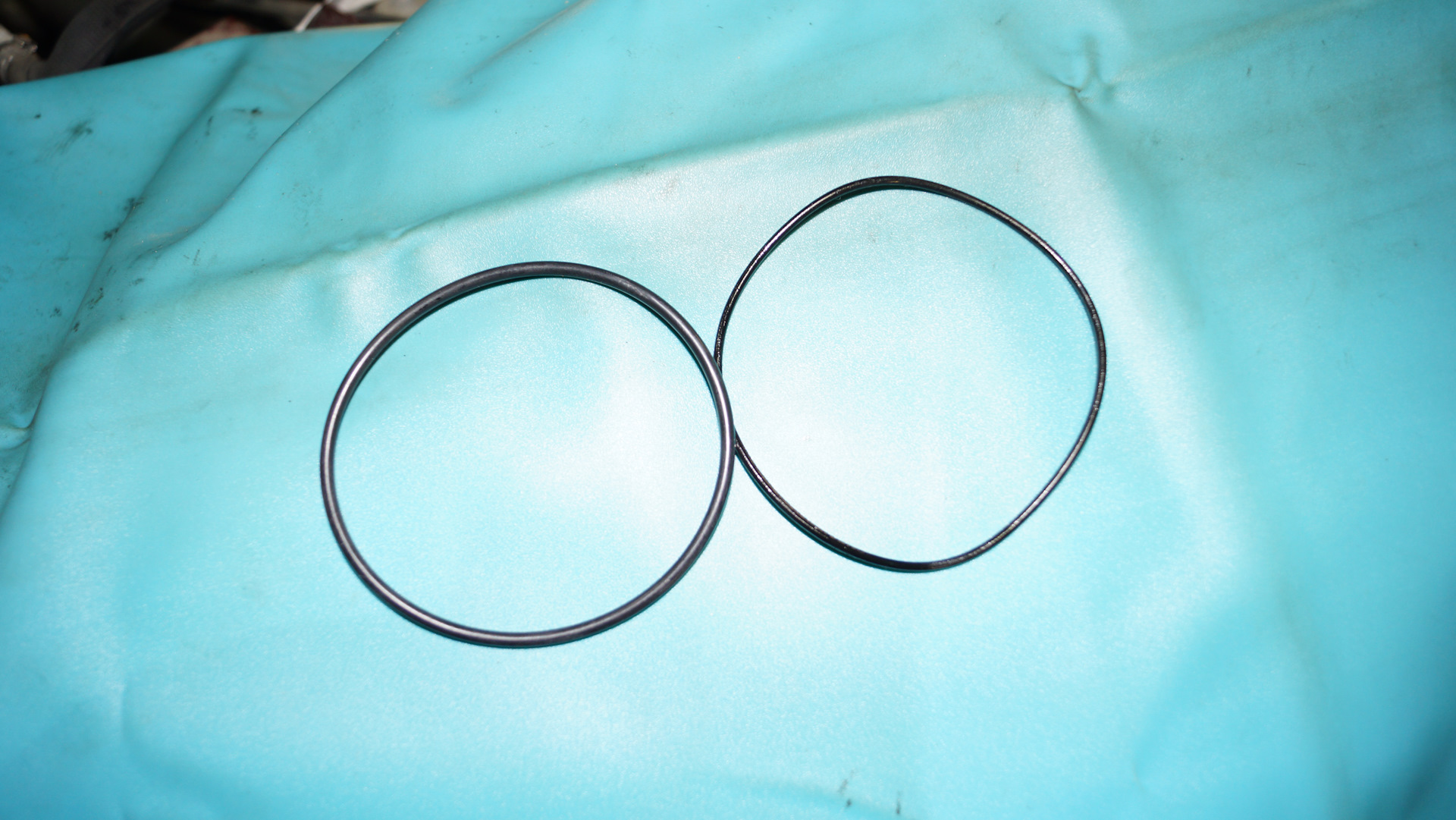

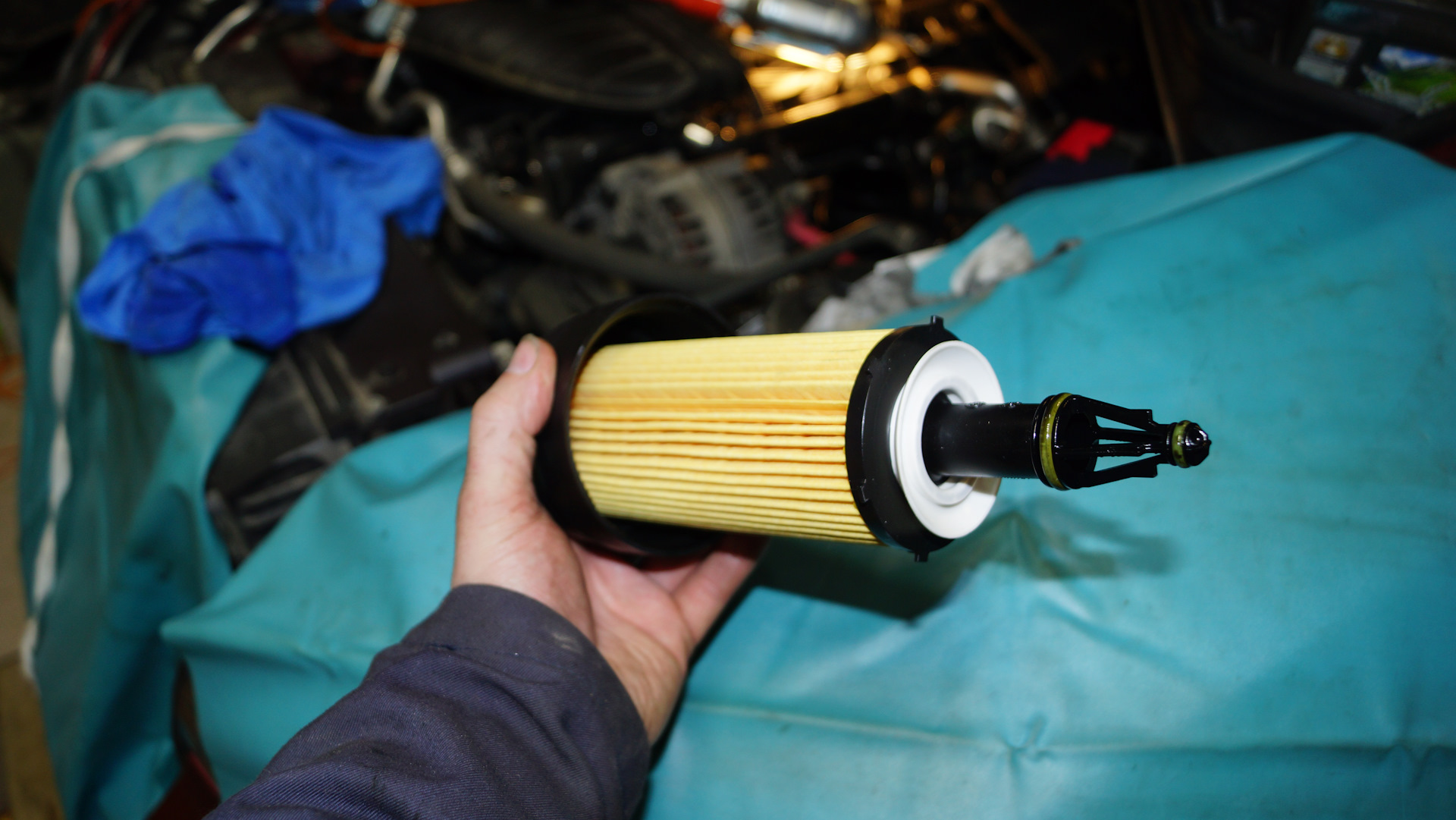

На предпоследнем фото на штоке (куда насаживается фильтр) два небольших колечка разного размера. Я пытаюсь понять их назначение. Что будет происходить если они перестанут быть герметичными?
Хороший вопрос ) но лучше не экспериментировать и заменить их )

На редуктор передний масло не стекало из под стакана или только на Картер ? Заметил у себя редуктор весь в масло-соплях, и масло моторное. Надо выяснить или из под стакана или из под сальника промежуточного приводного вала который через Картер проходит😬😬😬
Было и там, поменял прокладку и все сухо стало.
Надеюсь из под него. Прилечу будем смотреть, выявлять, устранять.
Пробег какой ? Менялась прокладка уже ?
Нет не менялась, пробег родной 184 т.км.Я уже 60т.км. намотал на этом Иксе👍🏻
А ну тогда 100% менять. И думаю 🤔 из-за неё.

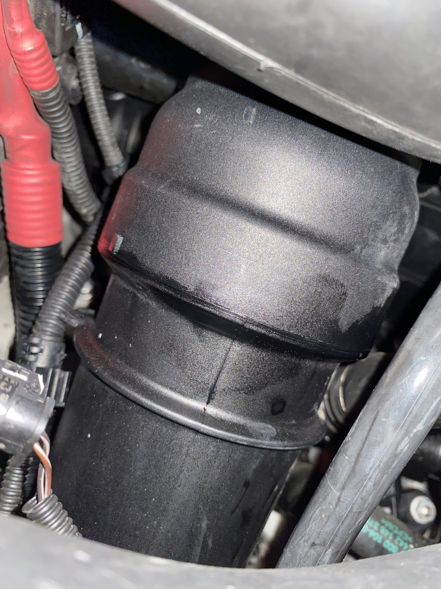

А есть фото как текло при трещине? Из под крышки которая закручивается? Если да, то по всему контору?
Фото к сожалению уже не осталось, у меня стакан тёк не из под крышки а снизу и соответственно внизу весь передний редуктор и поддон были в масле
У меня вот така картина. Грешу на кольцо внутри крышки.
Я думаю что это точно из-за кольца
