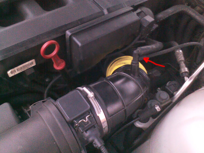

Регулятор давления топлива на двигателях M52TU/M54 не управляется вакуумом, смотрите в Tis. Там где подключен вакуумный шланг разряжения нет, сам долго искал ответ на этот вопрос.
В любой части впускного коллектора бензиновых двигателей есть вакуум и он больше при закрытом дросселе, и близок к атмосферному давлению на максимально открытой заслонке. Статью TIS в студию.
tis.bmwcats.com/doc1053845/
NightDive
Указания по проверке давления подачи топлива (опорное давление: давление окружающей среды)
Особенность этого варианта с давлением окружающей среды в качестве опорного:
Вакуумный шланг регулятора давления топлива подсоединен между дроссельной заслонкой и воздушным фильтром или к воздушному фильтру.
Описание функционирования:
Регулятор давления должен надежно выполнять свои функции при всех режимах работы. Топливный насос должен всегда обеспечивать более высокое давление, чем то, которое устанавливает регулятор давления.
Дозировка количества впрыскиваемого топлива осуществляется регулированием продолжительности впрыска; продолжительность впрыска регулируется системой DME
Во первых тут написано, что вакуумная трубка подключается между дросселем и воздушным фильтром, чего не наблюдается ни на M52, ни на M54. Возможно вы скинули статью для дизелей, этого я не могу знать.
Во вторых написано "с давлением окружающей среды в качестве опорного", а это значит вакуум в трубке всеравно есть. Но работает наборот.
В M52, M52TU, M54 вакуум берется из коллектора. Клапан настроен на низкое опорное давление. При закрытом дросселе вакуум сильный. При открытой заслонке вакуум слабый.
В той статье, что вы скинули, наоборот. Клапан настроен на опорное давление атмосферное, поэтому его и подключают между дросселем и фильтром. В этом месте при закрытом дросселе давление близко к атмосфере, а при откром дросселе появляется вакуум.
Как раз таки в М54 вакуумная трубка подключается между дросселем и воздушным фильтром… Описание системы в TIS как раз таки про М54. В M52TU подкючается к КВКГ и аналогично-там нет разряжения.
И где же по вашему точка подключения вакуумного шланга на M54 того что от фильтра идет?
Прямо после ДМРВ там-же куда подключен струйный насос от вакуумного усилителя тормозов🤦♂️

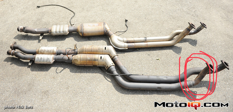

С коллекторов трасса: одна труба 45мм другая 51мм?
Нет, эти трубы одинаковые. Я их не замерял если честно не знаю диаметр. Точно знаю что у 530 больше будет.
Мне, что в сети попадались фото приемных труб, для данных коллекторов только такие, да и с разборки пришли разные.
Если вам не составит труда, сделайте, пожалуйста, фото приемных труб и подскажите, с какой модели .
Я конечно фото сделаю, но мой совет, берите каталог ETK, в нем пробиваете свое авто либо интересующую комплектацию. По номеру прокладки приемной трубы смотрите аналоги, и у этих аналогов в инфе часто бывает диаметр. В каталоге ETK также можно пробить номер трубы, найти на какие модели оно ставилось и перейти сразу к иллюстрации, в итоге узнать номер прокладки.
Спасибо большое, но мне не прокладки интересны. Я ставлю данные коллекторы на м54 и столкнулся с тем, что все что находил, трубы разного диаметра, вот мне стало интересно, есть ди одинакового диаметра?
С етк по е39 сложно, там море моделей и отличий.
Только что посмотрел в попытке разобраться. Насколько я понял из ETK коллекторы на всех E39 были только двух видов. Пофигу на объем. Без катов на 3 шпильки. С катами на 2 шпильки. Нумерация естественно одинаковая, значит можно предположить что все только 2 вида коллекторов было не смотря на диаметр приёмной трубы
Приемные трубы от коллекторов с катами другие.

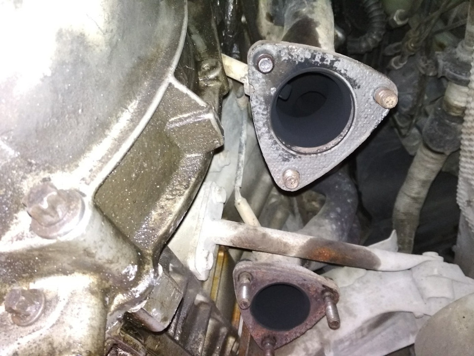

Сегодня выслали фото с разборки, та же фигня, разный диаметр на 2х разных системах.
Так и не понял. Ты хочешь сказать что от коллектора двигателя идут 2 приемные трубы и они разного диаметра, или у разных машин разный диаметр?
К коллекторам подходят приемные трубы разного диаметра. Только на двигателях м52 в кузове Е39
Если бы я заметил такое на своих трубах, я бы хотя-бы задумался. На твоем фото трубы вообще без катализаторов. У меня каты стоят в приемных трубах

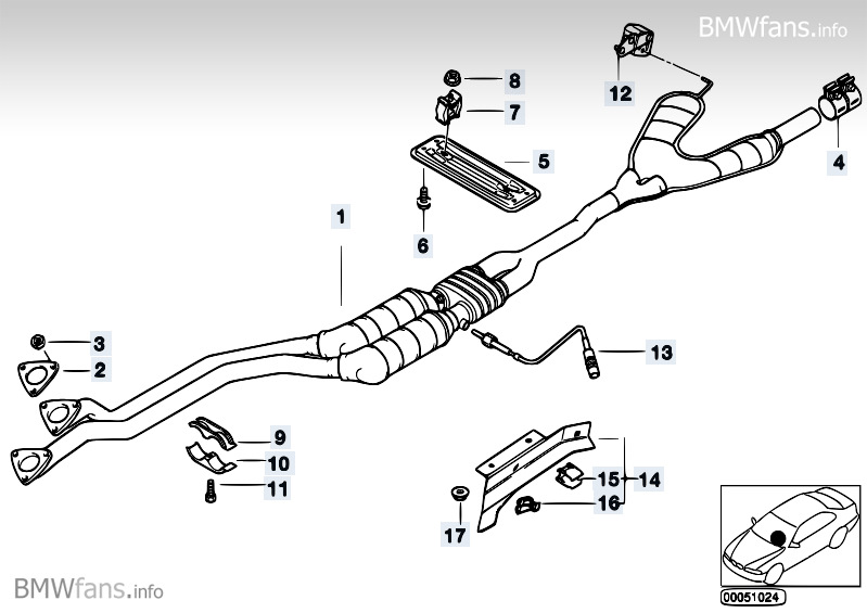

Такая трасса у вас:
Да
Если трубы там действительно одинакового диаметра то буду искать такие.
AlleGo
Такая трасса у вас:
Нашел пока что только фото старых коллекторов M52B28 это со стороны коллектора. Завтра если не вылетит из головы сфотаю приемную
В этом месте они одинаковы. Разница в трубах.

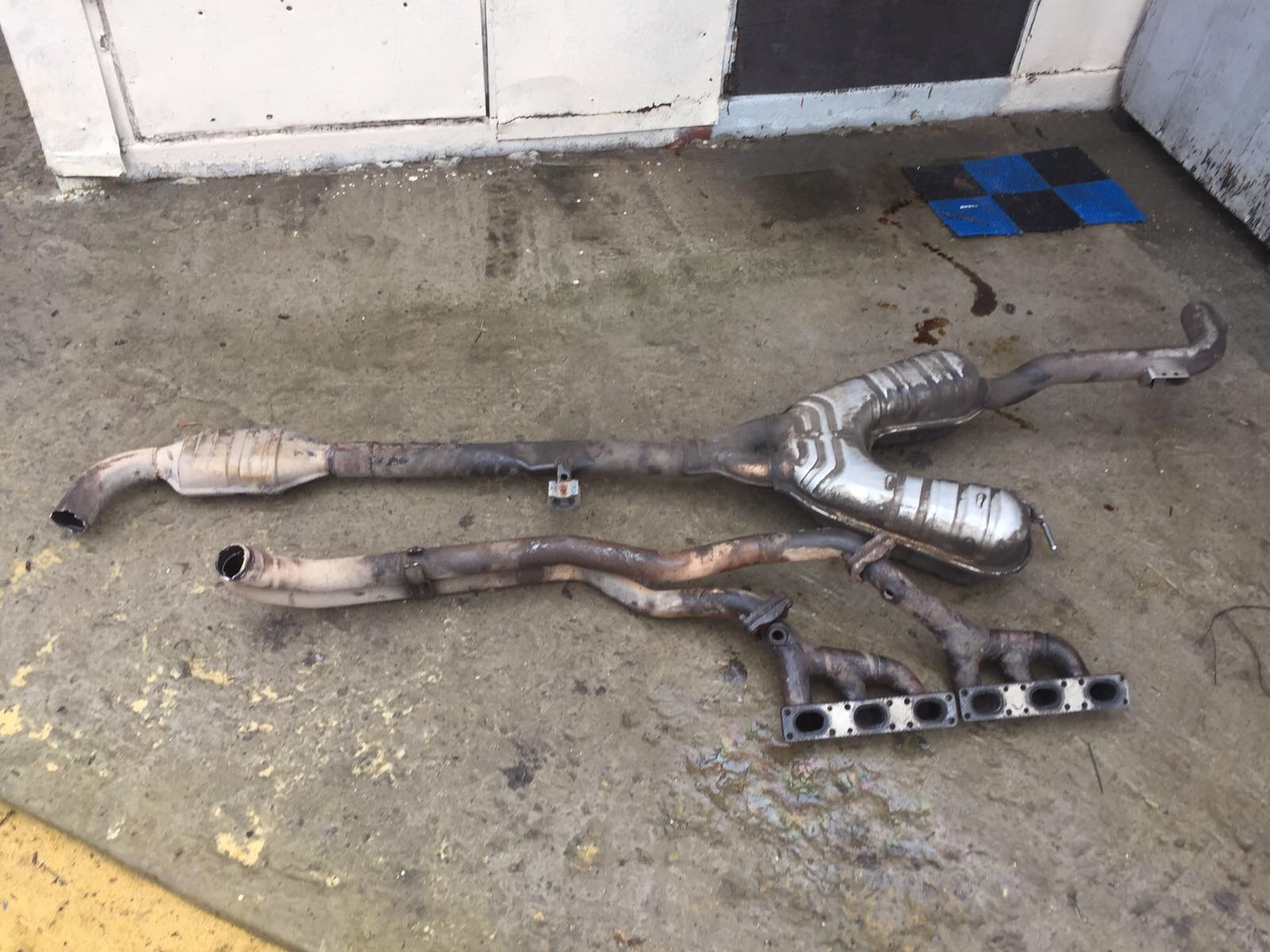

Нашел еще один вариант с одинаковыми трубами но все равно с узким местом:
Обрати внимание на толщину труб на этом фото. Они начинаются тонкими на входе, потом расширяются, пусть и в разных местах, потом заново сужение ближе к катализаторам, и снова расширяются на входе в каталики. Может так и задумано, чем богаты, тем и варили?)
При заужении отверстия вырастает скорость движения газов в трубе, инженеры что-то считали, когда проектировали.
По логике вещей должна быть исключено одновременая волна газов в тройнике. Не зря же равнодлинный коллектор цениться.
Тонкая как раз дальняя, наверное чтобы газы одновременно встречались при соединении.
NightDive
