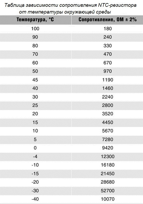

Ехать пока было не куда, решил человека с мультиметром попросить замерить сопротивление.
Внутри датчики терморезистор, который показывает разное сопротивление в зависимости от температуры. Окружающая среда (вода, ОЖ, воздух) ему побоку, поэтому берем табличку зависимости:
Показало 9.56 кОм и 9.1 кОм, чувак с мультиметром, получается сидит в температуре близкой к 0 градусов. Датчик отправился в помойку.
По итогам машина стала подрывать с места. Провал при разгоне ушел, стала замечательная тяга. Замерил результаты, см. первое фото. На тяжелых 16х штампах, на шипах, на зиме, на вариаторе. Прошу учесть, что это разовые акции, в городе так никогда не езжу, даже выше 4х тысяч редко поднимаю.

Всем привет. Хочу предупредить вас чтоб вы не велись на данную таблицу. У таблицы и у сопротевления на датчике, нет ничего общего.
(Додж калибр 2.0 2012г. Вариатор)
Судя по таблице у меня тоже темпрературу показывал на холодную 0г. При температуре на улице 15градусов. А прогредая аж 70градусов.
Тоже заказал датчик. А там все те же показания.
Ломал голову. А решение было под рукой. Подключил ODB || (там тоже можно смотреть температуру воздуха на впуске) смотрю температуру а там соответствует наружной температуры. И показаниям датчика наружной температуры. Тоесть все ок работает.
Да когда машина прогревается там уже температуру показывает по 40-50градусов. Так как трубка нагревается и соответственно там температура выше.
Так что выкиньте эту таблицу. С таким же успехом можете от болды собрать свою таблицу. )))

Мои значения получились:
~90° — 1кОм
~-2° — 25-30кОм
~ 20° — 11.3кОм
Значит, не поленился, снял свой, сделал 3 замера(при комнатной около +20, в кипятке и в снегу). Показания схожи с таблицей с форума Крайслер, она как раз из мануала для каравана вроде, думаю датчики Крайслера все с одинаковым диапазоном.

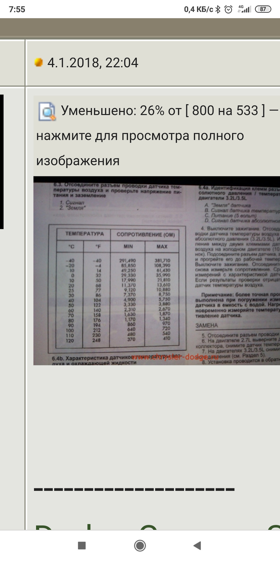

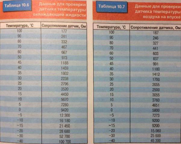

Тут 2 таблицы .ДТОЖ и ДТВВ.
это таблички для терморезистора. В каждой машине может быть свой, мы берем усредненный. Есть терморезисторы на 2.2 кОм, на 3 кОм, на 2 кОм. Везде пишут что, по идее, они все одинаковые, возможно на картинке выше там именно под конкретный авто заточено. Пишут, что " Терморезистор надо ставить такой, который совпадает с родным или близко к нему в области отрицательных температур, т.к. выше +20 градусов данные игнорируются, т.е. считается +20 градусов. " Также оригинал и не оригинал могут отличаться.
Тут надо брать конкретно по доджу и искать из мануалов…
Похоже это таблица по ДТОЖ.

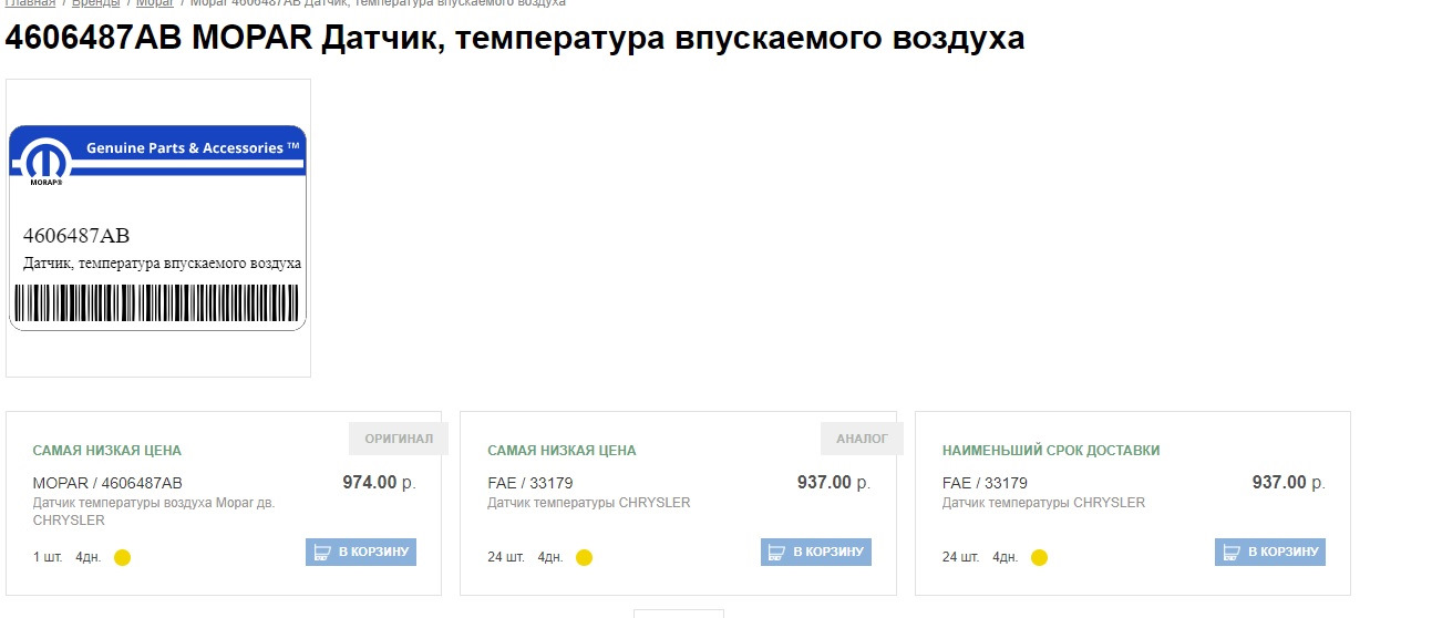

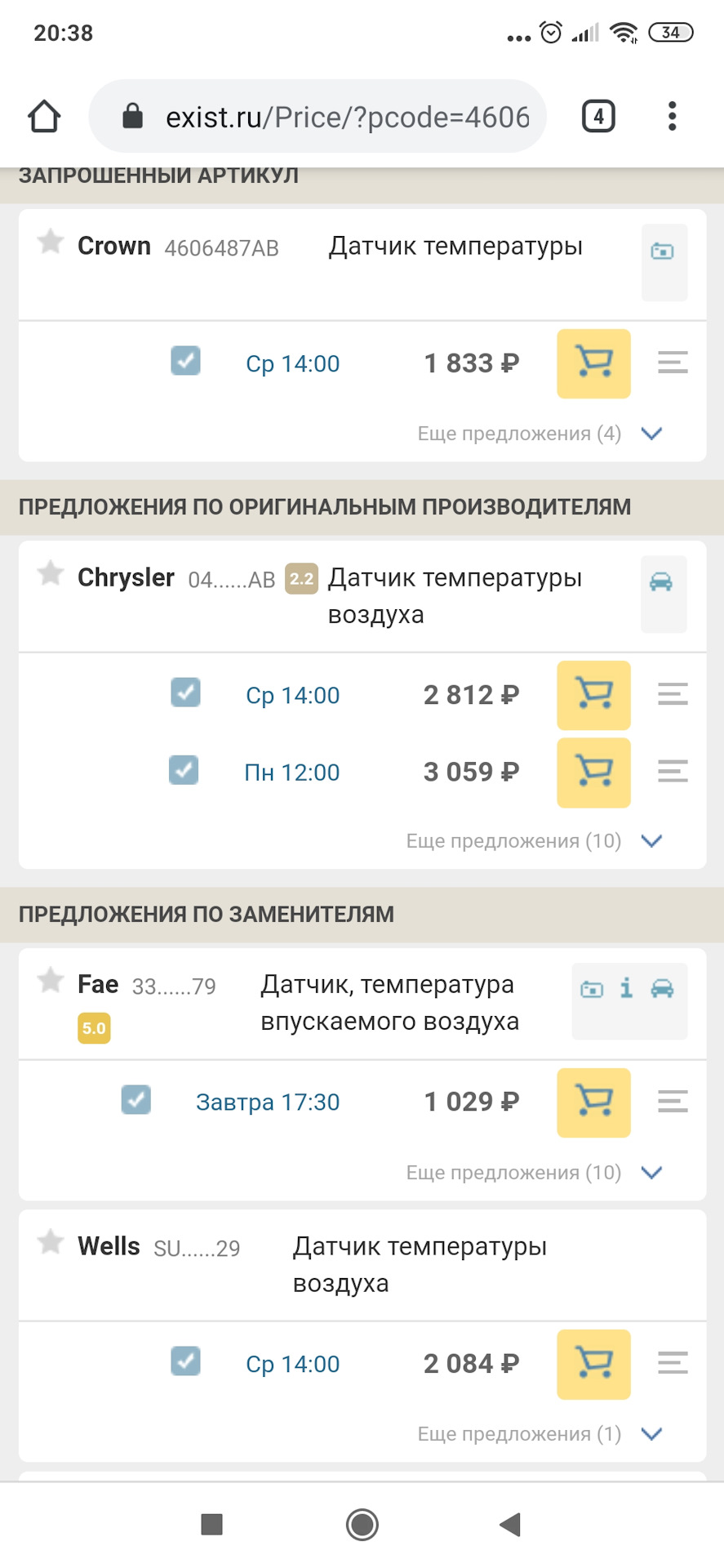

В поиске выдает 2 датчика, разница только в буквах АВ и АА. Оба мопар, и последний дешевле. Между ними есть разница?
буквы это ревизия, чем дальше по алфавиту, тем новее. Разницы нет, должны быть взаимозаменяемые.
dandydog
Там такое же сопротивление . У меня новый АА тебе показания .
Блин, чё цена то кусается так? Где ваши дешёвые датчики?
вот сходу. может попробовать не экзист с их конскими ценами?
в автодоке попробуй, я через друга заказывал там. там дешевле вышло
Таблица по сопротивлению, для додж калибер?
для всех терморезисторов она одна
dandydog
Выше скрин для каравана

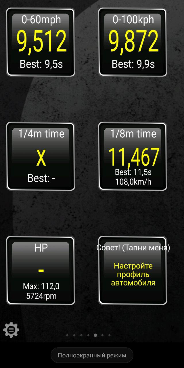

Да, и до 100км/ч — эт 9.8… 9.5 — это до 60миль/ч
По правилам округления тогда уж 9.872 ≈9.9 ))
9.9≈10 )))
Да, верно) сейчас огорчишь человека ещё на 0.2)))))
а ты штампы сними, резину тяжелую 225ую, вот и будет) да не для гонок этот автомобиль, понятно же, мне еще и вариатор жалко)
Ясен пень не для гонок) но к совершенству стремиться нужно))

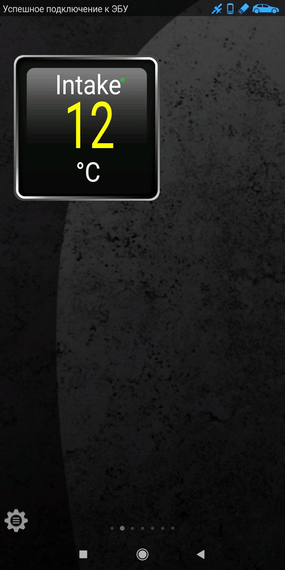

Через лаунч можно снять эти показания?
Блин, и верно же.
ну ок. разница там до 30 градусов составляет на малой скорости, т.к. обдува почти никакого нет и он нагревается. И что дальше с этим делать? Это нормально или нет? А если газку поддать, меньше разница. Я тоже на это глядел и "вроде как всё ок" было
Да это я на горячую к дому подъезжал. Позже попробую на холодную сравнить с уличной температурой
херня это всё. он снимается РЕАЛЬНО пять минут, быстрее чем ты будешь пальцем в небо гадать верные там показания или нет.
Дольше тестер искать) да и снимать его я так думаю не обязательно
NewKidOnTheBlock
Оделся и пошел на улицу у себя померить. 15,3кОм при -1С по показаниям бортового термометра. Хотя двиг был относительно теплым, в подкапотке примерно +2-3С. Тож менять?
ну лучше его вынуть и померить, чтобы исключить всякие паразитарные влияния. а менять или нет решает каждый сам

Эта таблица не подойдёт. Уже который раз читаю что новые датчики при температуре +20-25 у всех 8-9 ом показывает. Я сам повелся и старый сломал а туда терморезистор воткнул на 2 ом. Купил новый а у него сопротивления 8-9 ом при температуре 20-25 градусов.
