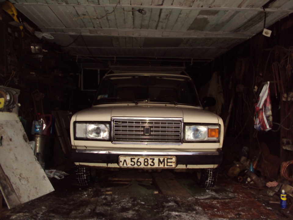

А теперь я поведаю вам свою историю про превращение желтых поворотников в фарах в белые!
Перерыв кучу информации на эту тему и поднабравшись знаний, я твердо решил для себя, что у меня будут белые рассеиватели поворотов. Ранее были куплены новые стекла на фары и белые рассеиватели (не помню от какого авто). Сдав последний экзамен и приехав на дачу, рашил сразу же осуществить свою задумку. Начал я с правой фары.
Снял, принес домой, отковырял герметик с помощью строительного фена (23 летний герметик на удивление легко поддался), снял стекло и мягко говоря ОБАЛДЕЛ! Такое устройство рассеивателя я не видел.
Попробовал я взять пластмасску от диска, пройдясь по ней крупной шкуркой, и поставить ее на проставки, но купленные мной ранее желтые лампочки оказались не достаточно желтыми (цвет включенного поворотника был еле желтый), тогда, я решил что пластмасска слишком мутная, сделал другую, но эффекта это не дало. Тогда с помощью клейкой фольги я нагородил кучу отражателей чтобы свет не разбредался по фаре а шел полностью на рассеиватель, это снова не принесло никаких результатов. Я решил что нужна более яркая лампочка. Съездив в магазин я купил желтые светодиодные лампочки, 12 светодиодов в каждой. На ценнике было написано 21 ватт, а на деле они оказались по 1 вату. Из-за того что вместо 21 вата потреблялось всего 1, поворотники начали очень быстро мигать и идею с светодиодами пришлось отложить.
В конечном итоге и просто приклеил пластмасски от дисков поверх заводского рассеивателя предварительно углубив его в корпус фары подрезав основание рассеивателя и обмазал и старый, и новый рассеиватели серебрянкой. Фотографий сделал очень мало так как думал что придется собирать все назад со старыми рассеивателями.
P./S. Така как фары оказались слишком старыми, новые стёкла для них были слишком широки (примерно на 1 см), но дед с помощью болгарки и диска по кафелю спилил бортики и стекла влезли.

КАК ТЫ МОГ(((( ТАКИЕ ПРЕКРАСНЫЕ ФАРЫ ИСПОРТИТЬ ТАКОЙ ХРЕНЬЮ!
когда нибудь ты поймёшь эту грубейшую ошибку(((((((((
да я уже понял… когда делал все это, думал что это просто старые фары… (машина 89 года как никак)
ввозквращай как было
а чо возвращать то… там одно стекло треснутое, да и мне такие фары все равно не нужны.
ой да, лучше бы чешки оставил. их сейчас очень трудно найти
Да я тоже лучще бы купил другие, но осознал я то что это редкие фары слишком поздно…
были бы у меня такие чехословатские фары никогдаб не стал эти оранжевые повторители убирать !
Чехословакия если быть точным, но в любом случае это БЫЛИ экспортные фары…
это вроде экспортные фары маде ин чехия…
Да, вот когда покрашу ее в чисто белый будет вообще круть!
