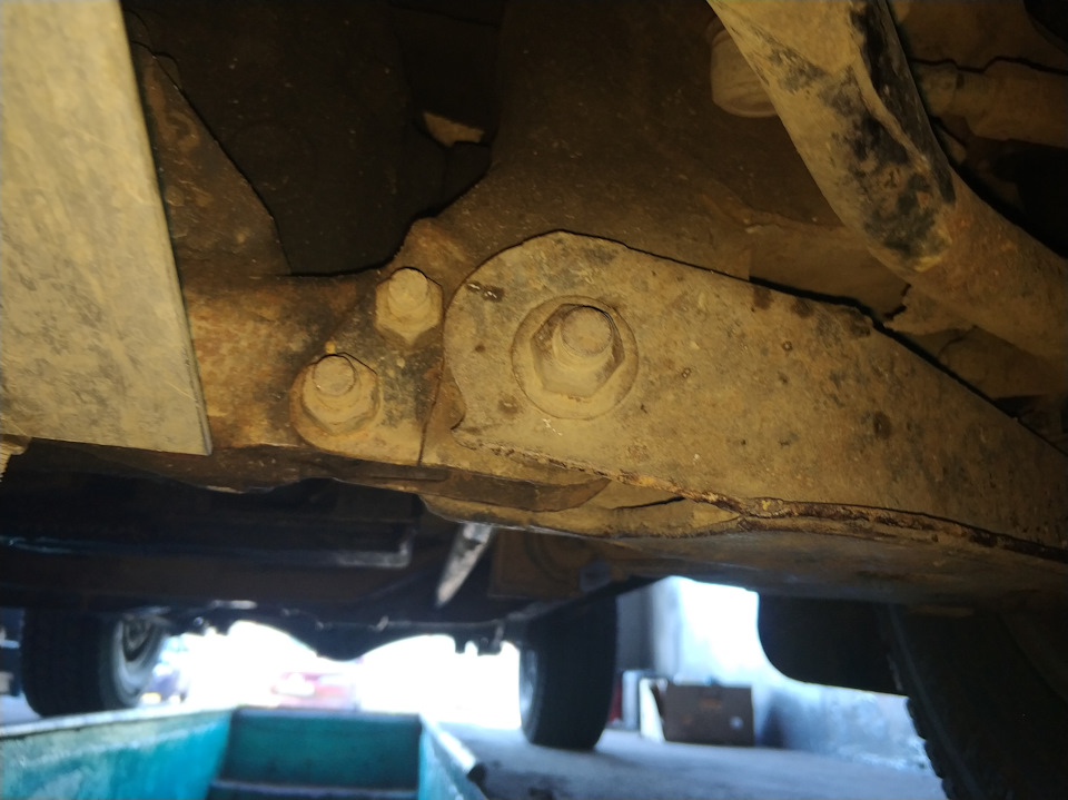

1. Находишь машину далеко от своего места жительства.
2. Просишь знакомого чтобы он провел первичный осмотр.
3. Знакомый отгоняет на СТО к знакомому.
4. они дают заключение "Косяков нет!"
5. Profit
6. Улыбаемся и машем =)
Ну, сам виноват. Нужно было отгонять самому и все смотреть!
Серег, если ты читаешь эту статью, я без претензий)

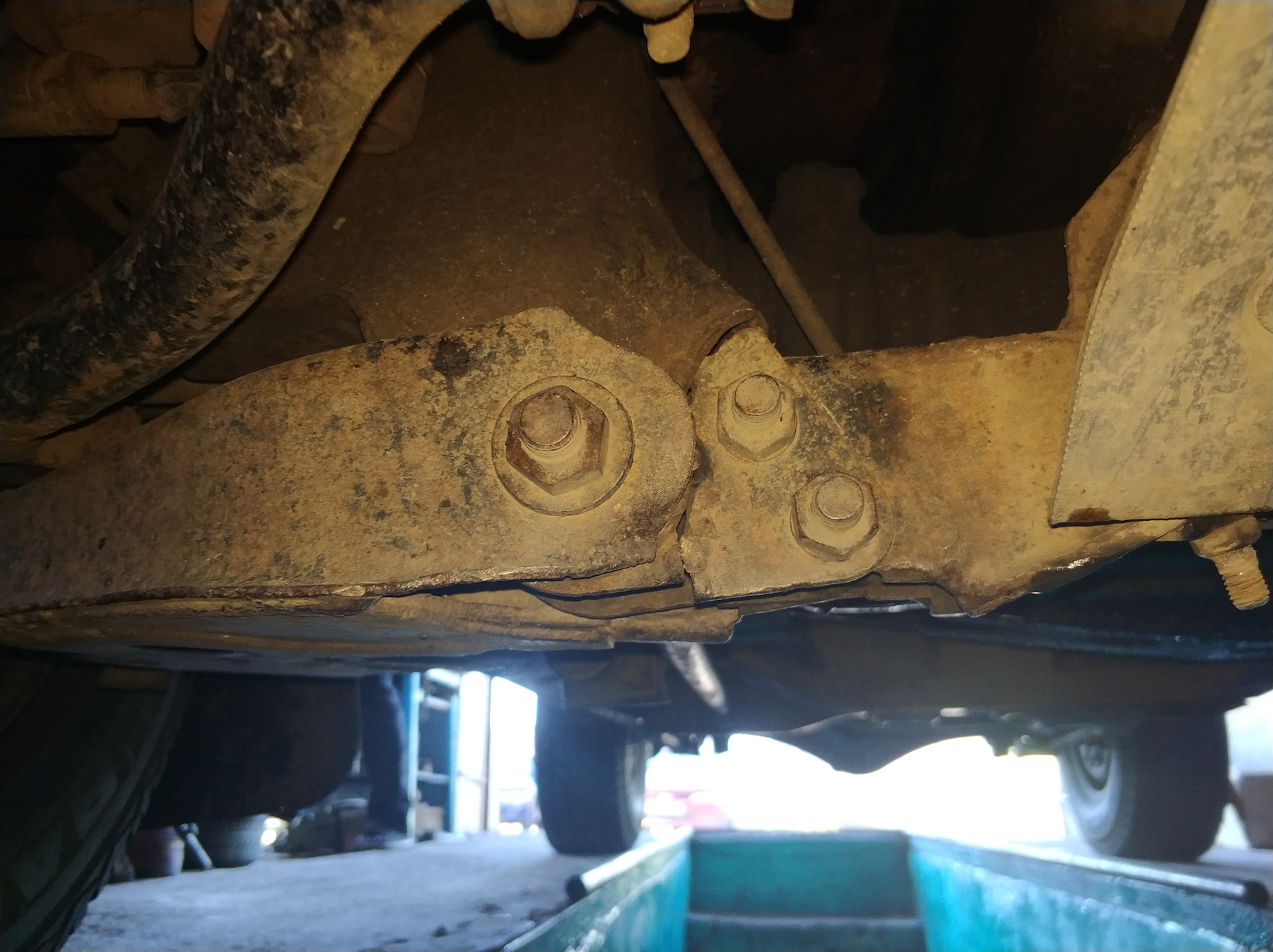

Признаться не знаю как называется эта часть рамы, находится между передними колесами.
сломаны были все четыре уха крепления.
Сразу скажу что сделали мне быстро и не дорого, выдыхаем).
п.с. Мужики, а тут можно материться?

Раму простучи в районе задних арок. На предмет гнили.
А, понял. С рамой почти все в порядке. Задняя часть совсем в огнях, на передней есть пару очагов но не критично. Лечится без разгрузки рамы, т.е. локальными латками.
Это все будет лечится в ближайшее время. =)
За совет спасибо!
Материться можно, но в меру, и админам это не говорить) рамках постучи молотком в районе задних арок.
про арки не понял, вот насчет кузовщины — все в огне(ну, как по мне) арки целые, обработаны какой-то хренью с обеих сторон.кузов сухой(в эксплуатации 4 мес, все чекаю)
