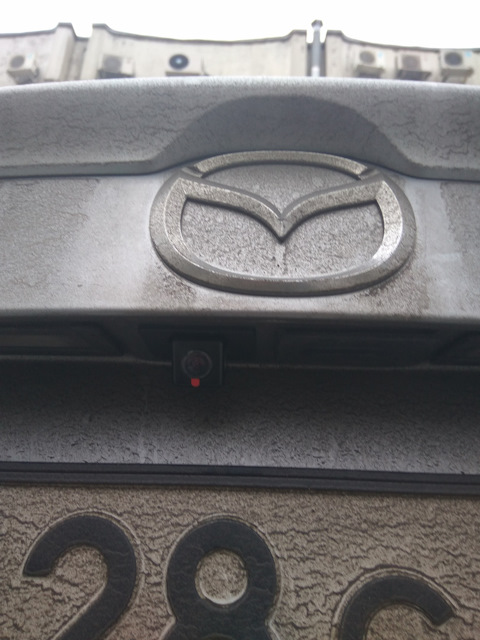

Давно поставил камеру с динамическими линиями, но вдохновения не было сесть и написать в БЖ.

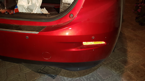

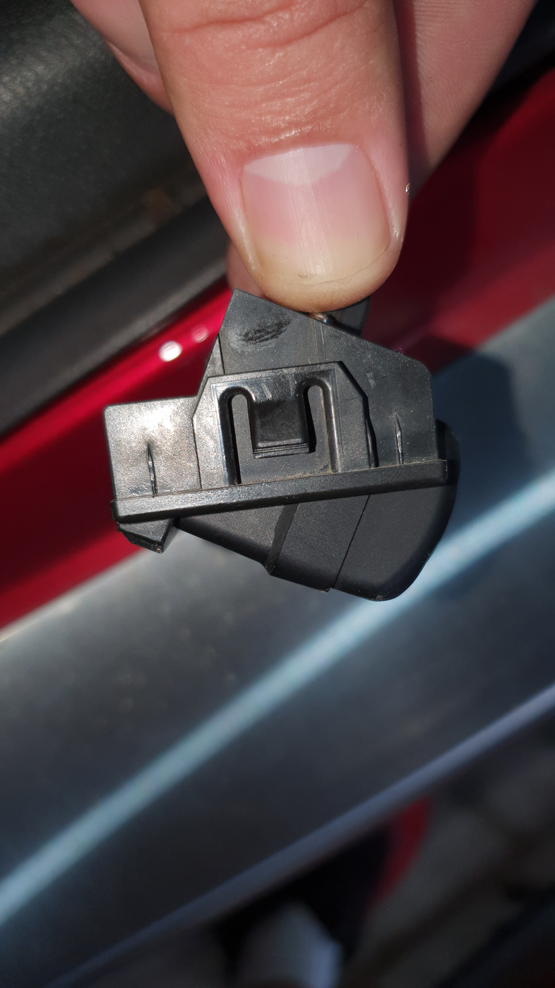

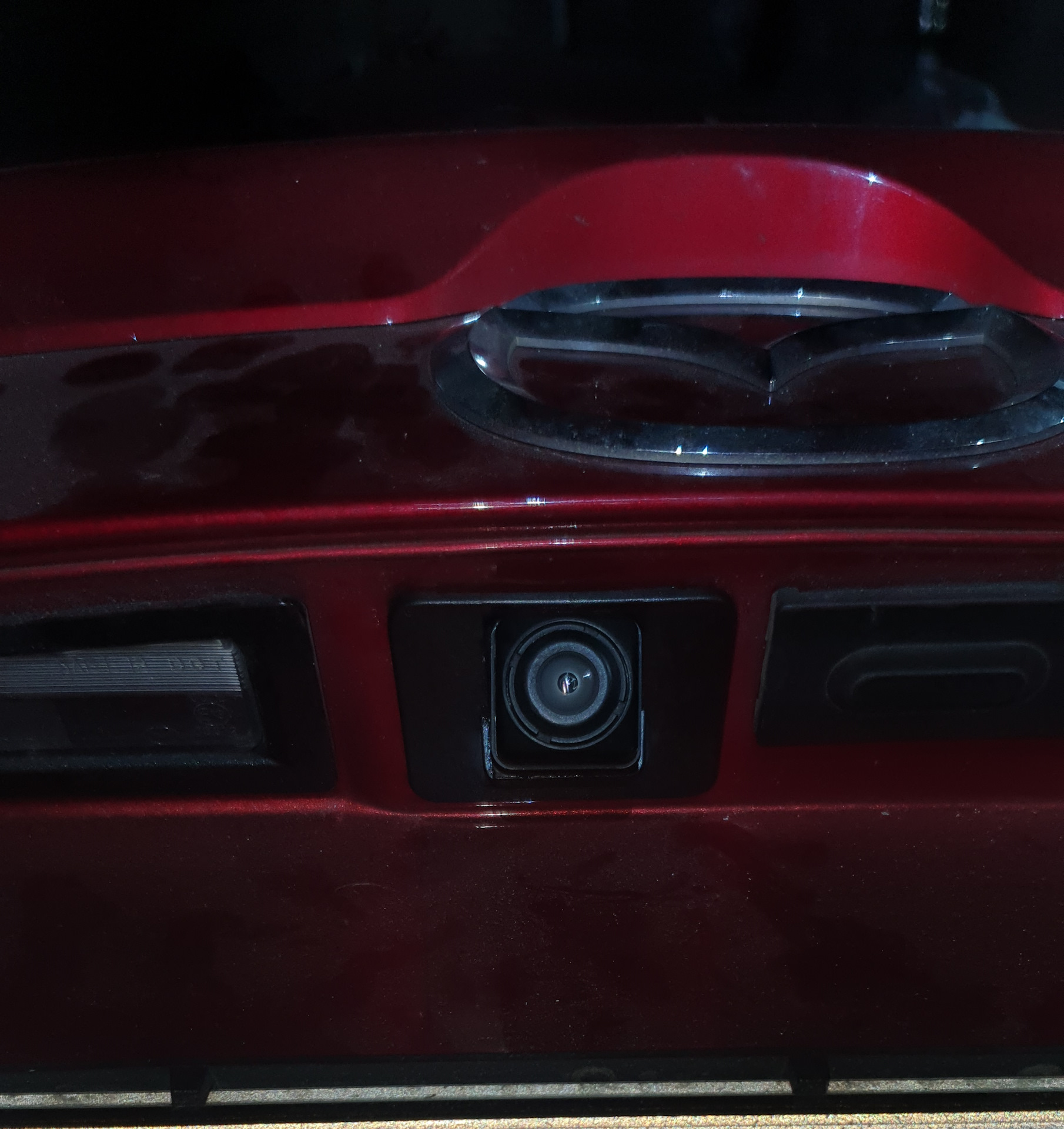

Скажу сразу установка на седан не очень легкая поскольку нужно, чтобы стояла штатная камера, а не Китай ну и на ее платформу подрезать и садить на герметик камеру от СХ-3 . Ситуация с хэтчами намного лучше, туда камера спокойно от 6 ки садится.
Для седана я использовал камеру от СХ-3.

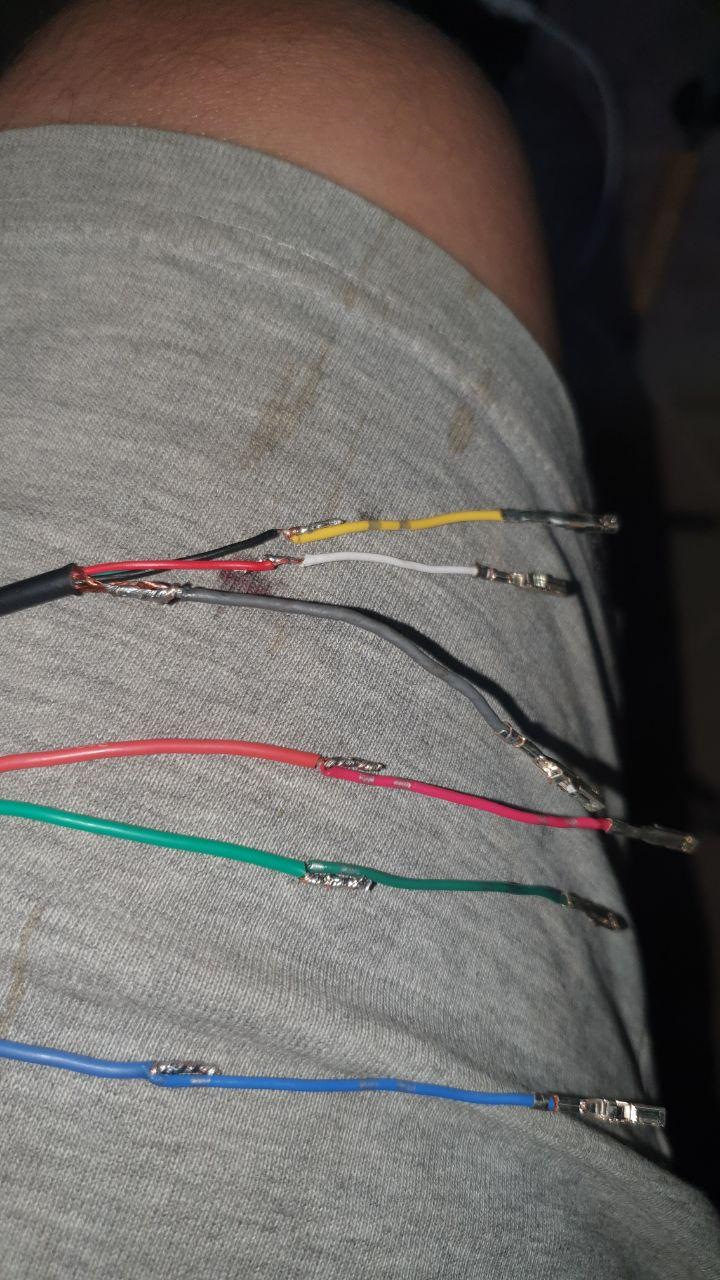

А на камере с динамическими линиями 7 проводов:
1) Видео(+) — белый
2) Видео(-) — желтый
3) +12 Вольт — красный
4) масса — черный
5) экран — матовый черный
6) MS-Can-H —
7) MS-Can-L —

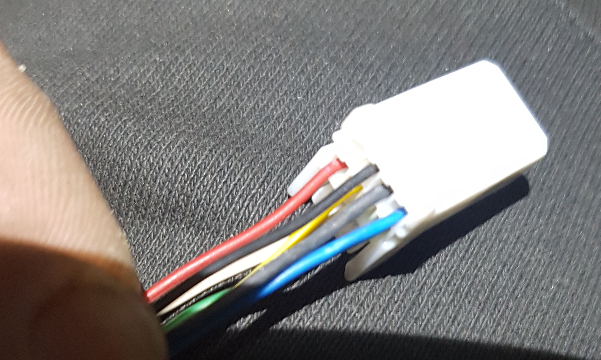

2) ответная 8-ми штырьковая фишка на камеру
3) 6 терминалов(клемки)(тип мама) для разъема С-16 и три папа
4) 2 клипсы для штекеров и 3 стяжки с фиксатором

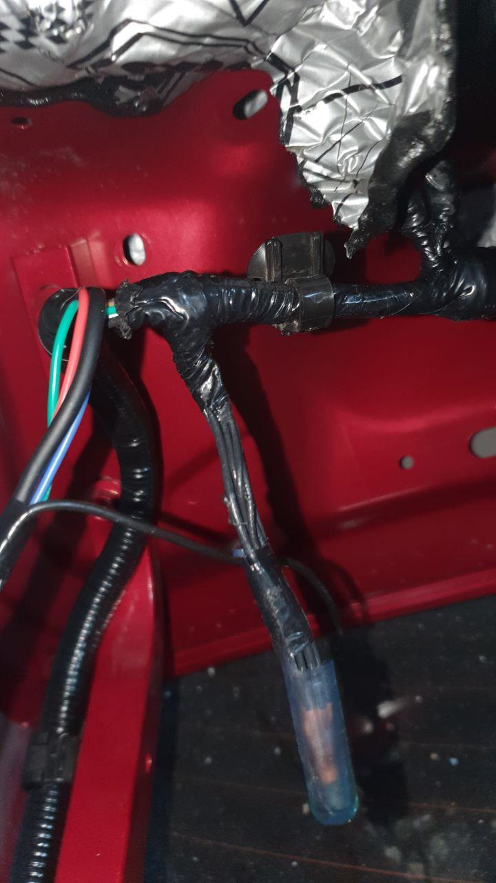

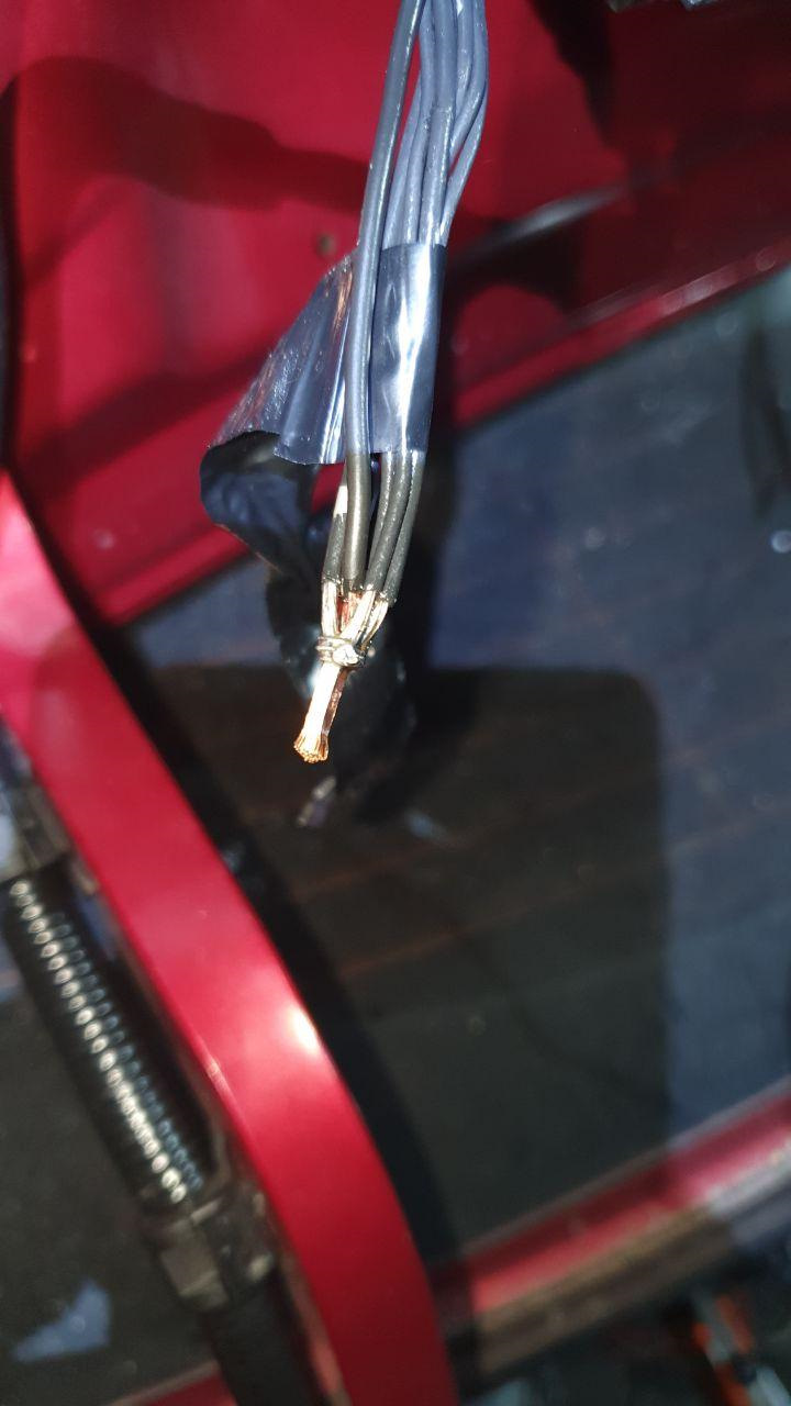

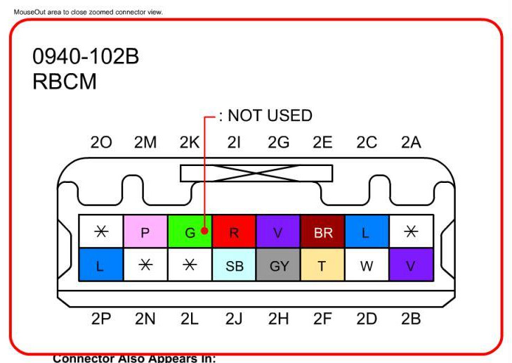

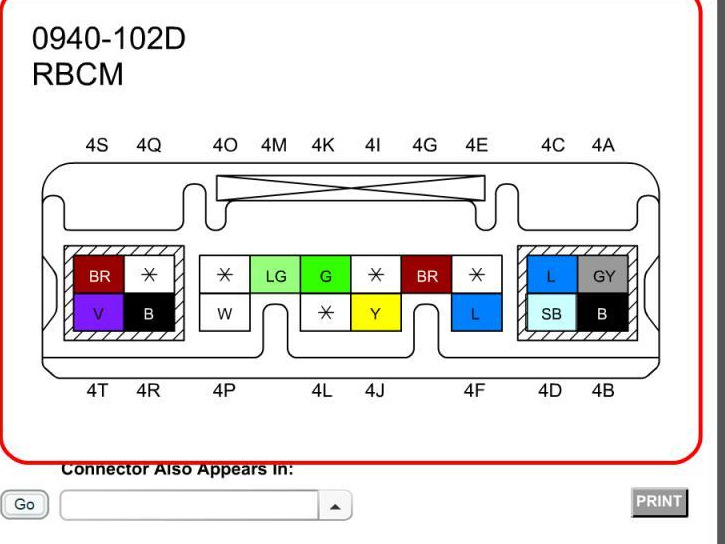

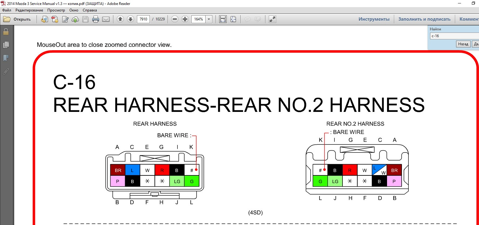

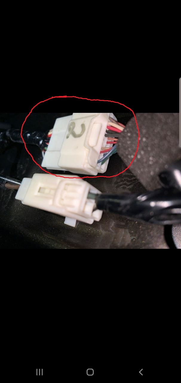

Теперь напишу о разъеме С-16 на седанах он находится под блоком RBCM, его легко найти если идти по проводке багажника, но это разъем на 12 пинов и свободных у меня оказалось только 2. Но эта проблема, оказалась решаемая. Я два свободных пина использовал под кан сеть +/-. Белый провод вытащил, он не нужный по нему идет +6 вольт, а нам нужно +12. ну и осталась масса, я ее припаял в проводке багажника.
В итоге хватило чтобы все сделать на заводской уровень.

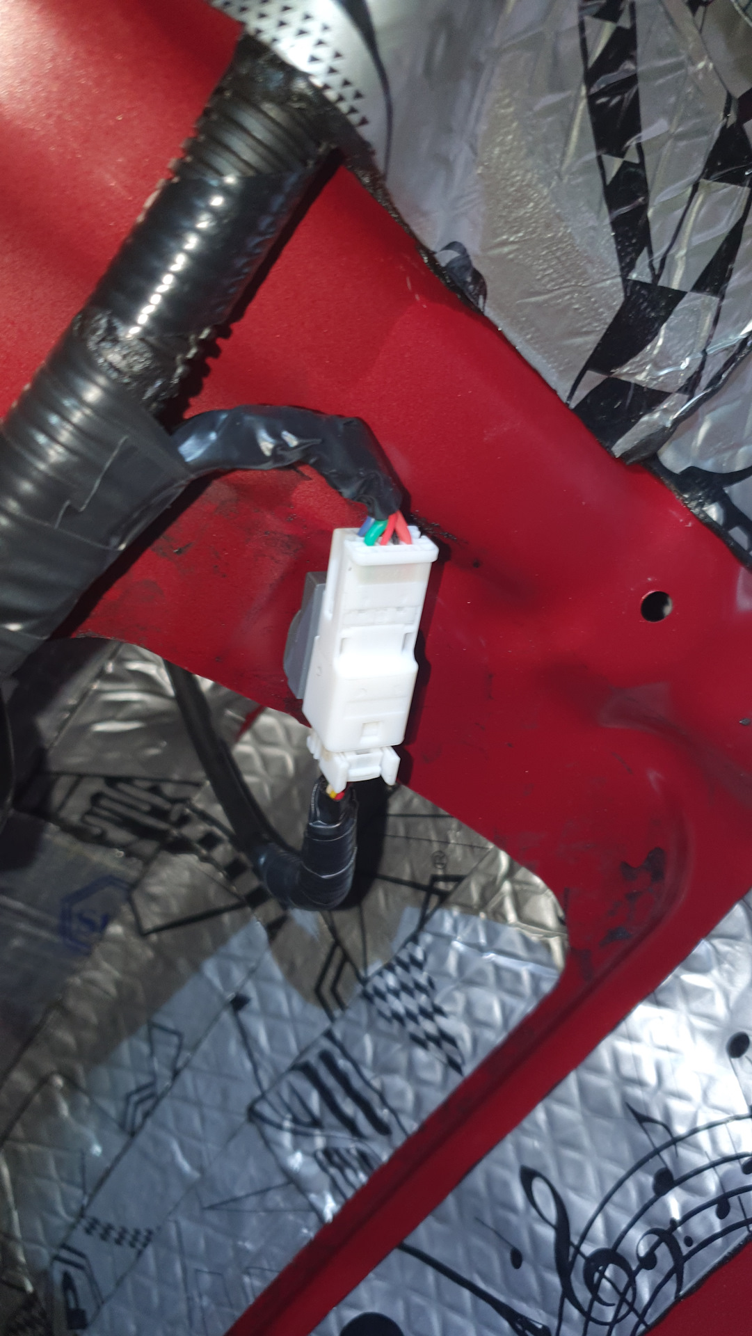

На хэтчах нужно снять обшивку багажника и он в крышке багажника сверху
Опять же повторюсь установка такого ретрофита в хэтчах на много легче, как вы видите разъем больше по количеству пинов и также много пинов свободных.
Теперь осталось со стороны салонной проводки подсоединить или подпаять к проводке блока RBCM, 4 провода: 2 провода кан сеть и два провода плюс, минус. Плюс подключаем к IG.
Тут уже что на седане, что на хэтче подключение одинаковое.

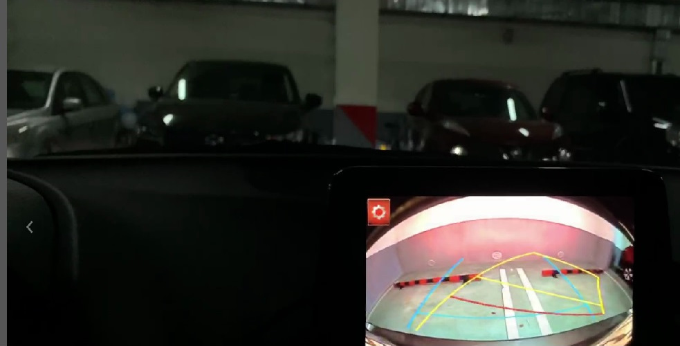

Ну и после электрического подсоединения нужно подправить конфиг в приборке и откалибровать камеру, если она новая, если Б/У то сразу работать будет.

Честно сказать при включении задней скорости я смотрю сперва на дисплей, при движении из парковки, обзор камеры классный и уже не мешает ни джип, ни минибус, а вот если парковала машину жена, то ты видишь сразу направление колес. Ну а когда камера заляпана, то уже зеркала)
После камеры "задковать" по зеркалам такая архаика. Но нашим камерам разрешения не достает, изображение не оч
Ну тут не разрешение важно, а то что камера видит движение машин, а ты нет. Бюджетный вариант, бюджетное разрешение) Да и на американках на боковых зеркалах снизу написано, что объект ближе, чем кажется в зеркале))
