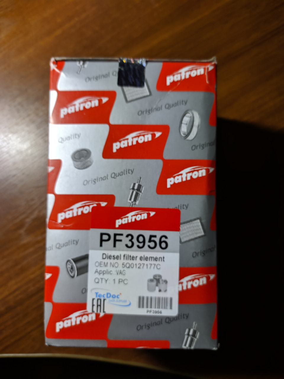

В очередной раз провожу эксперименты с расходниками для ТО. Я уже описывал два топливных фильтра для дизельного мотора с идексом CYKA.
По регламенту производителя топливный фильтр на дизелях подлежит замене раз в 30т.км. Ау Skoda мы живем в России какие 30 тыс. вы что там курите. У нас заправляясь даже на проверенных АЗС за этот пробег можно нарваться на печное топливо вместо дт euro-5. Оригинальный фильтр, купленный в магазинах а-ля Emex и прочие стоит порядка 1800р. у ОД цены еще выше. Целью всей этой «возни» является поиск фильтра для замены каждые 7,5 -10т.км. Я уже рассматривал два топливных фильтра. Сегодня выбор был сделан в пользу топливного фильтра Patron PF3956. И так предлагаю рассмотреть, что мы имеем за 430р.:
1. Цена
VAG 5Q0127177C – 1754р
Patron PF3956 – 430р
2. Упаковка: Тут отличий нет. Оба фильтра были в коробке.

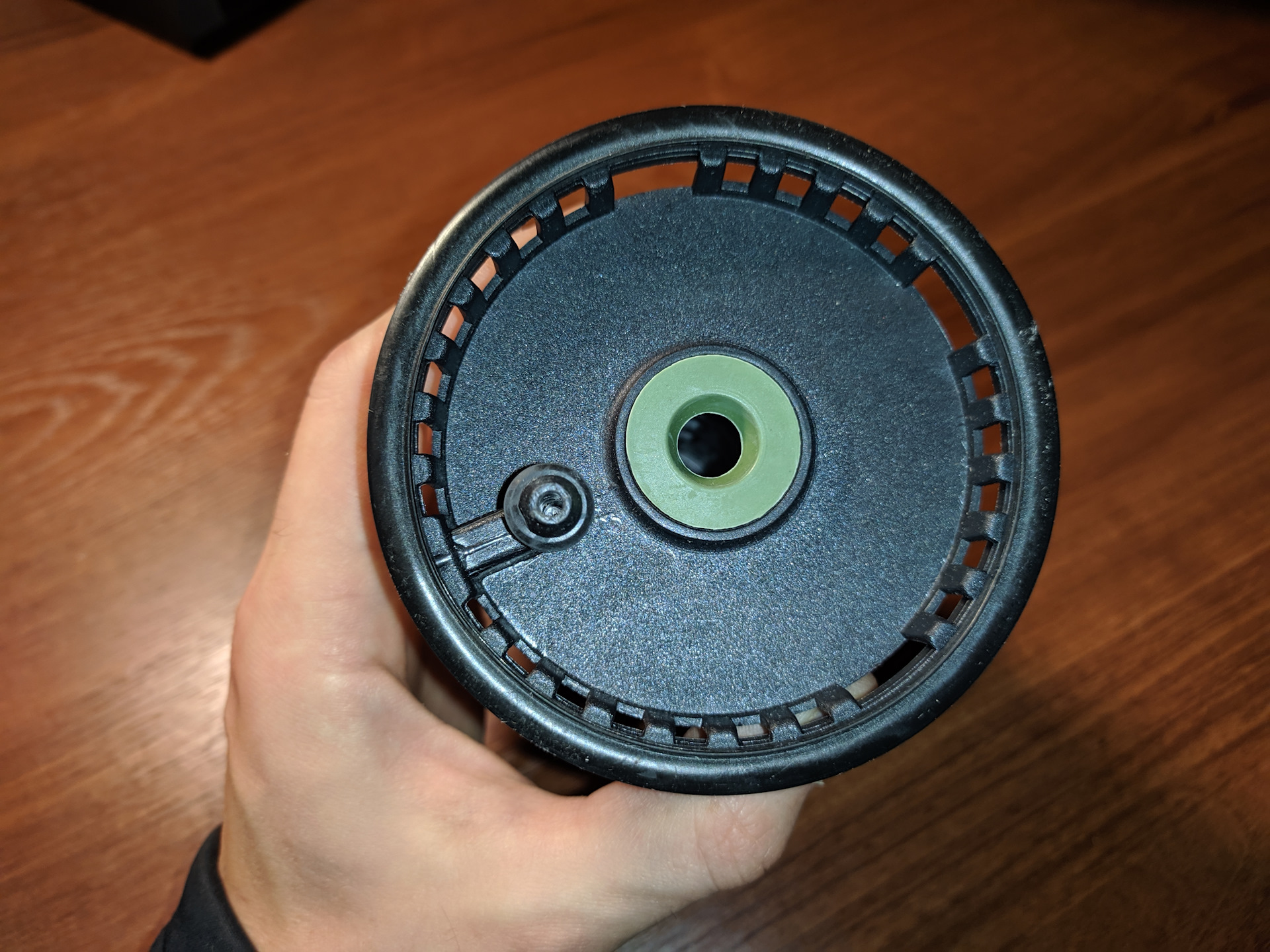

3. Габаритные размеры: Отличий нет. Но у Patron’a более грубые уплотнения. Наружное кольцо я бы, наверное, рекомендовал снять со старого фильтра (благо конструкция это позволяет).

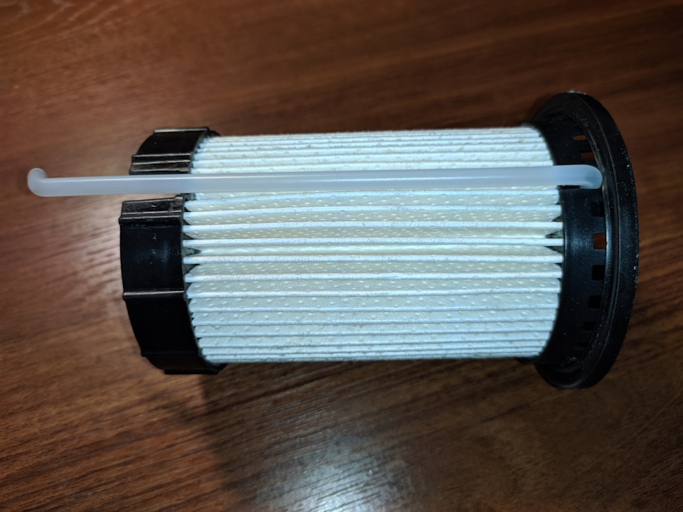

4. Фильтрующий элемент по структуре у фильтра Patron менее плотный, качество бумаги чуть хуже оригинала, но не критично.
Вывод: При сравнении этих двух фильтров разница есть, она заметна. Но топливный фильтр марки Patron можно рассматривать, например, как н.з. на случай дальних поездок в регионы с плохим качеством топлива. Т.к. данный топливный фильтр есть в наличии далеко не во всех магазинах. Конечно последний выбор, что ставить остается за Вами.
