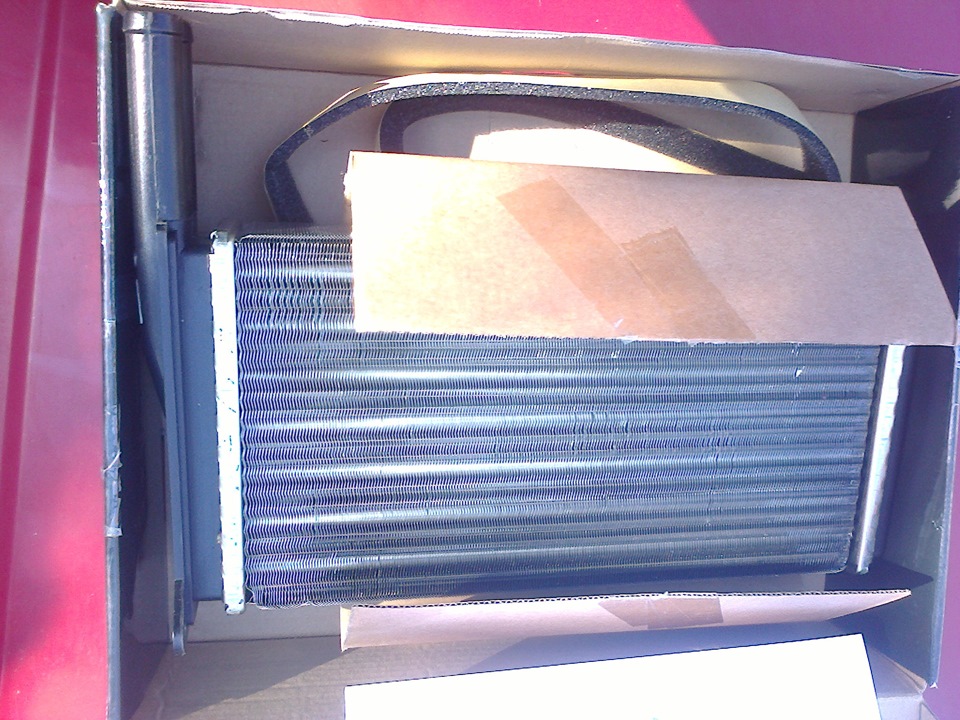

Здраствуйте!

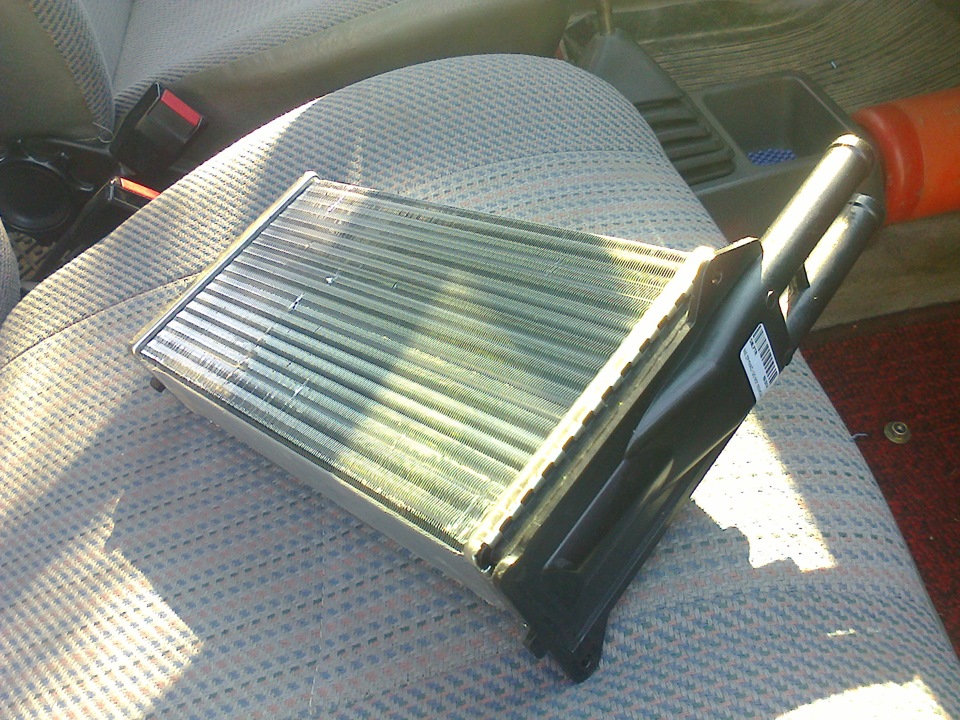

Потёк старый радиатор печки ( ну как старый, всего 3 года), ну и естественно нужно его заменить на новий. В магазине за него загадали аж 560 грн., ну я не долго думая решил поискать его в и-нете. Нашёл на Аукро новий за 200 грн. но на Escort мк5. По размерам он был такойже как и у меня, и я решил его заказать. Спустя неделю он был уже у меня на руках. Единственые отличия которые я заметил это только геометрия пластмасовых трубок. У моего старого радиатора печки, эти трубки были согнуты под определённым углом, а у новой — трубки были прямими, но эти отличия никак не помешали установить радиато на место. Итого я заплатил 225грн. (вместе с доставкой), вместо 560 грн.

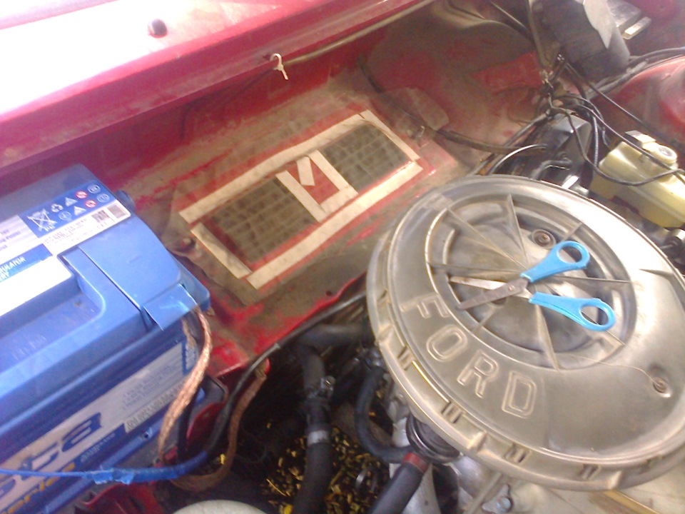

Также приклеил сетку под вентилятором печки, чтобы не задувало листья и т.п.

а радиатор с салона меняется или с под капота?
С салона под торпедой, с пассажирской стороны. Там два винтика открутить, и снять два "шланга" которые идут на радиотор печки под капотом.

а я сетку на сам корпус печки сверху под резинки заколхозил
Можно и так, просто электромотор печки пищал на 2 и 3 скорости решил его смазать, ну и заодно приклеил сетку (както мисль вовремя в голову пришла). )))
