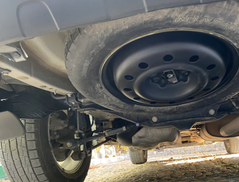

Зы 2: кто нибудь менял сайленты в продольных задних тягах (рычагах)? Буду признателен за инфу или ссылки.
Подозреваю их усталость в связи с пробегом. И ищу аналог ориге в лице сайлентов CTR или RBI.
На Правде они отлично себя показали, если прессовать их под 90° к оригинальной ориентации. То есть прорезями не вертикально, а горизонтально. Это важно.
ПУ не предлагать, в связи с их чрезмерной дубовостью и скрипучестью.

А переднюю подушку не менял? В рычагах ставить ctr и пу не советую, рвутся!
У меня стр уже долго бегают, даже микротрещинок нету.
А пу — да, шляпа, особенно жёлтая. Ко втулкам не приварена, отрывается а потом ещё и скрипит
Я рычаги стр ставил в сборе не помню уже когда правда, но таблетки уже потрескались. А у пу втулка так и должна отдельно это их особенность, но тоже долго не проходили начали рваться. Но по поведению мне больше с ними понравилось, подвеска чуть жёстче и собраннее была
На синем пу от фортуны все приварено к втулкам. И они помягче, не рвутся. Но мылятся. ПУ все равно не люблю, хотя на Правде иногда юзал.
abram9
А ты на задние продольные какой номерок ставил?
Ты про плавающие сайленты в задней подвеске? Если ты про них то сейчас такие заказал Toyota 42210-20010
Неее, я про продольные, которые ты жёлтые ставил.
Желтые были фирмы Точка опоры, номер уже не помню
Delicaturbofrog
1-06-081 вроде они. Ты же про те что в заднем кулаке ставятся? На них кстати втулка вроде была уже влитая а не отдельно
Я думал про оригинальный номерок.
А оригинального я не нашёл. Только от Камри ставил, но не вариант, мягко слишком и как будто стучит. Они немного разные
Понял, спасибо! А не помнишь, они с наружной стальной обоймой или нет?
