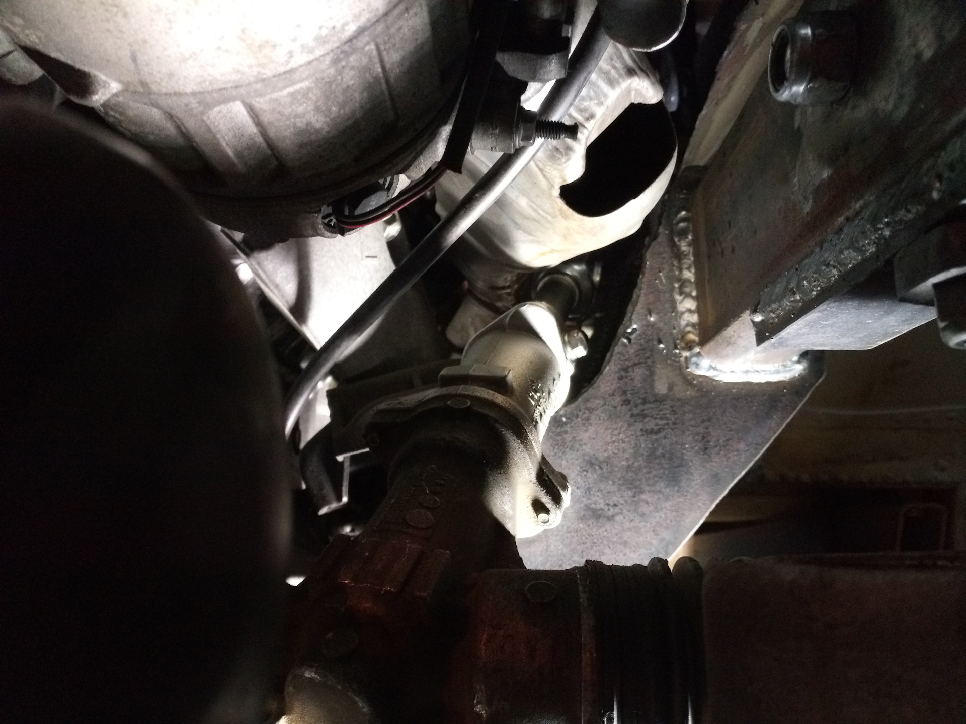

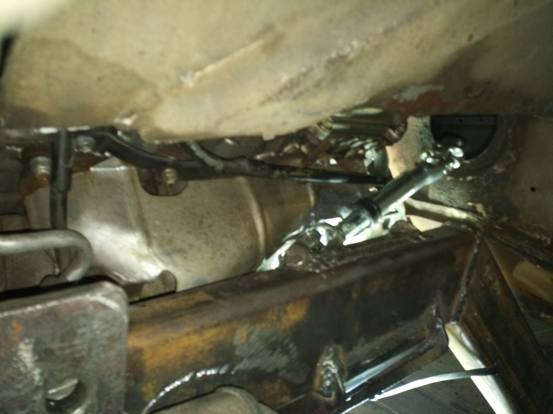

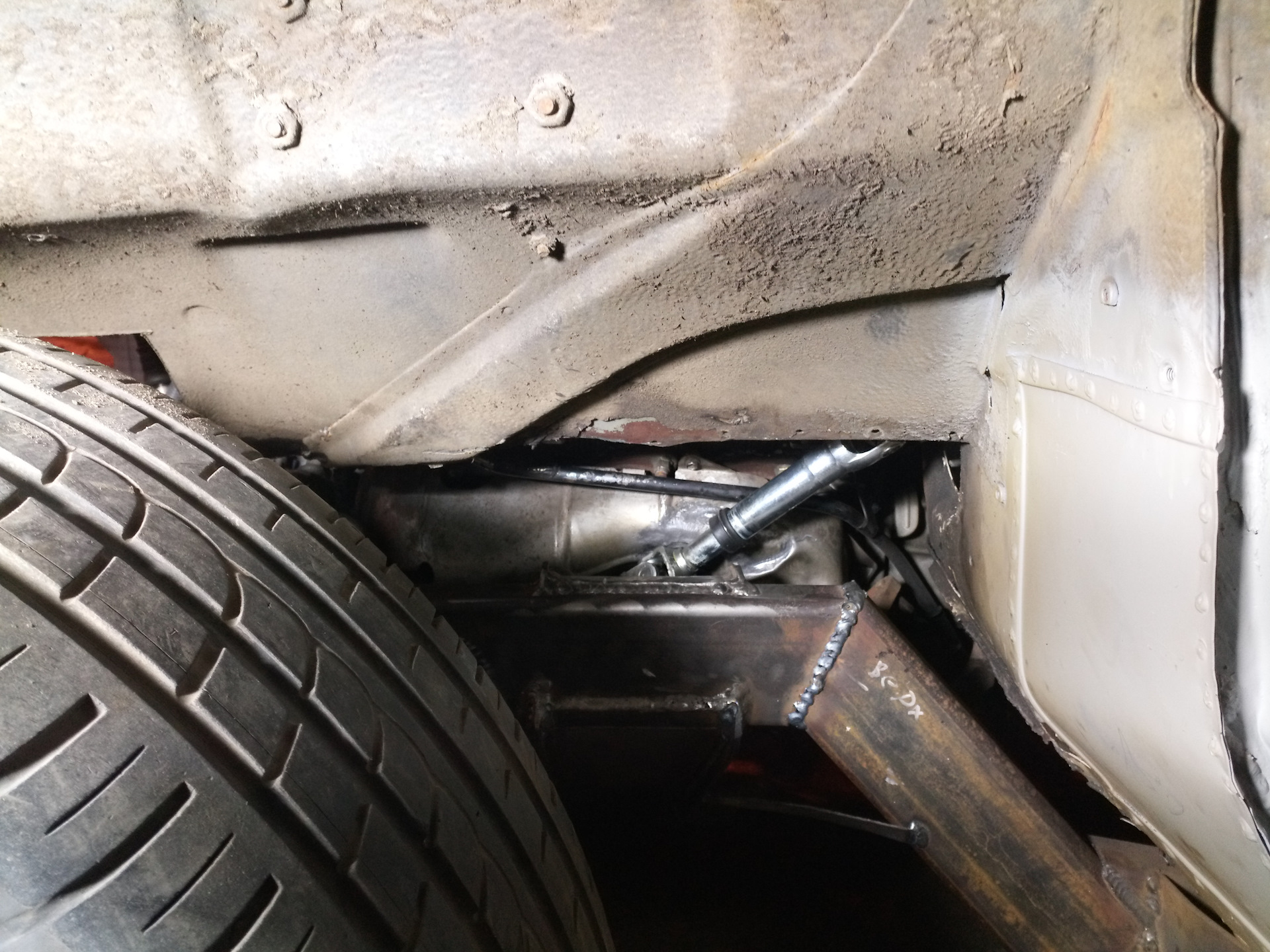

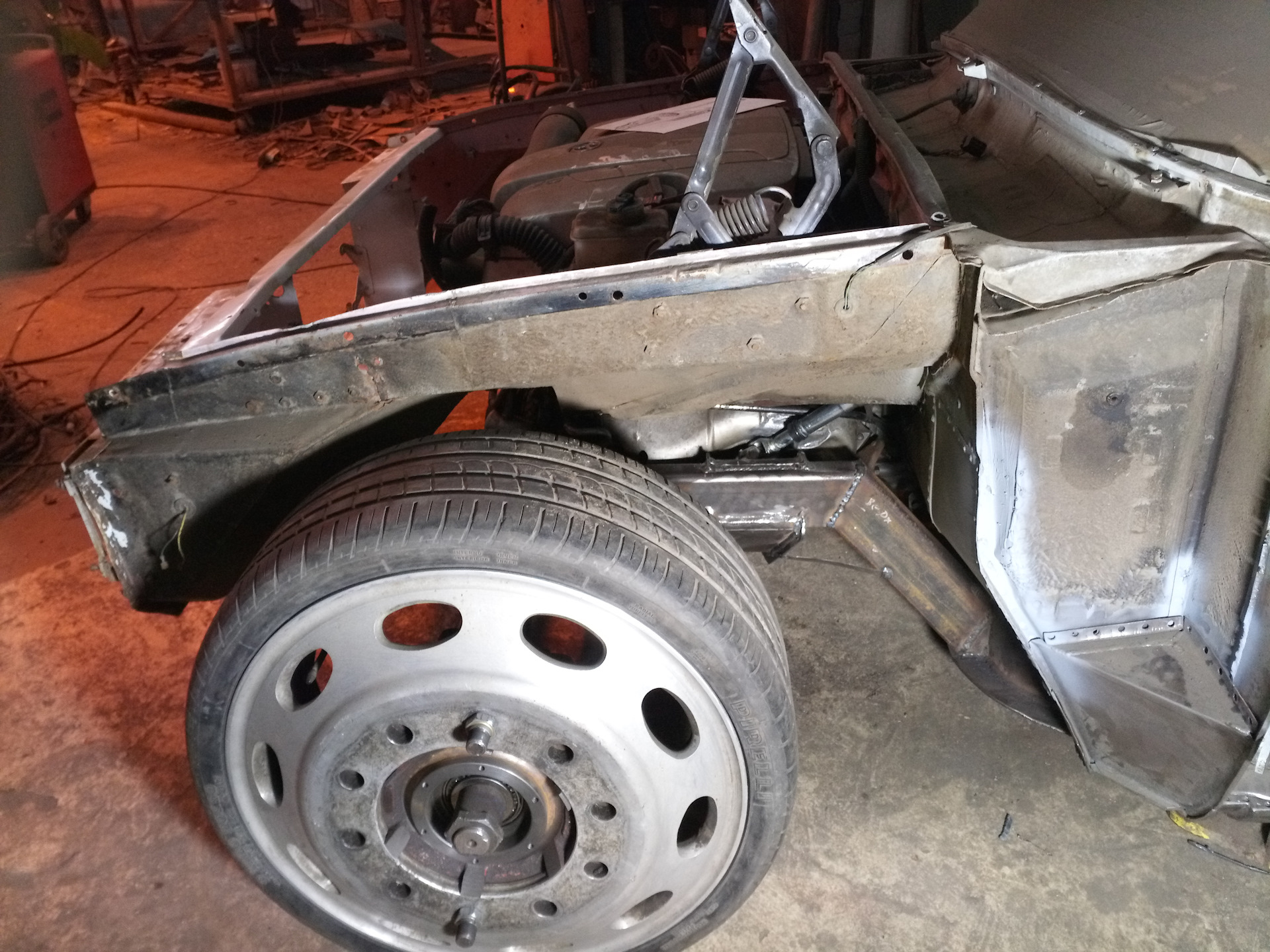

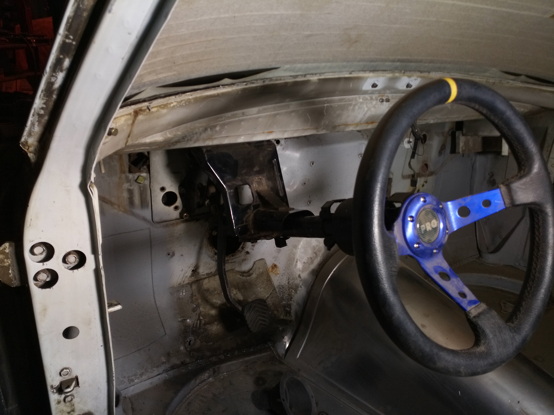

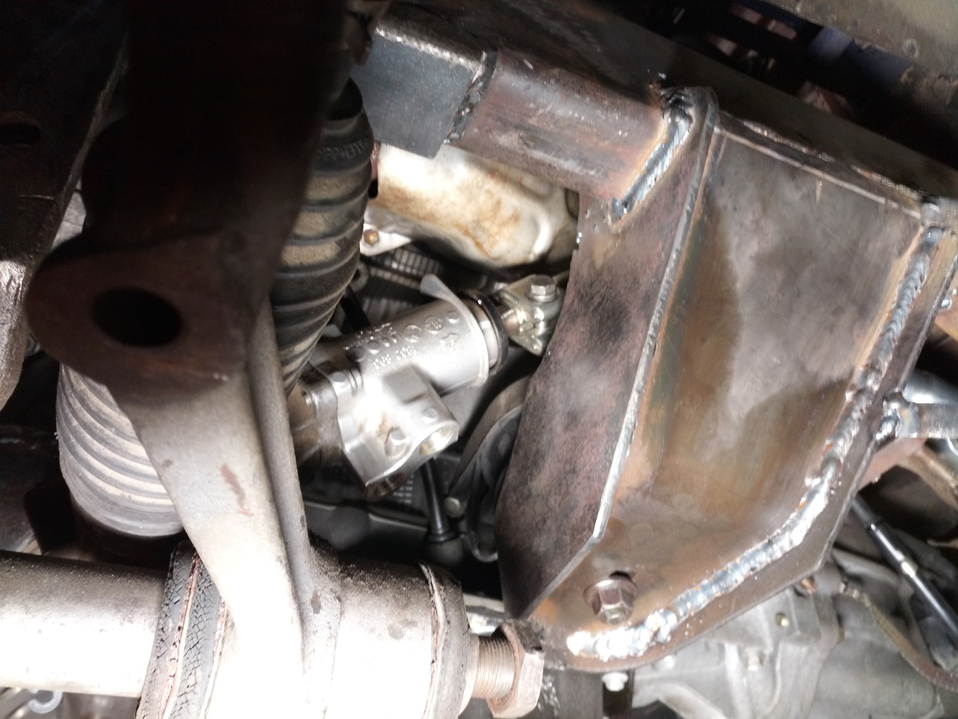

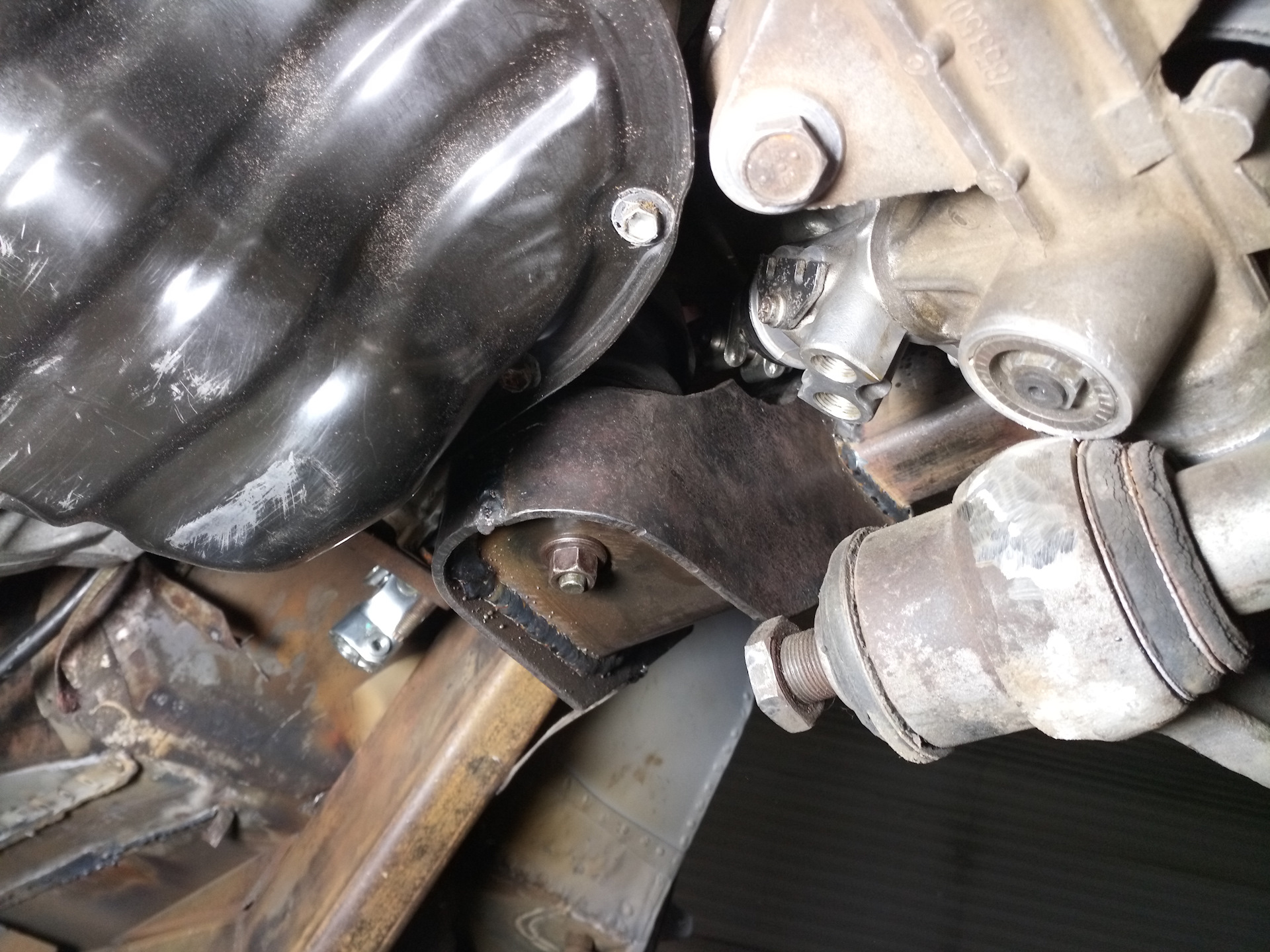

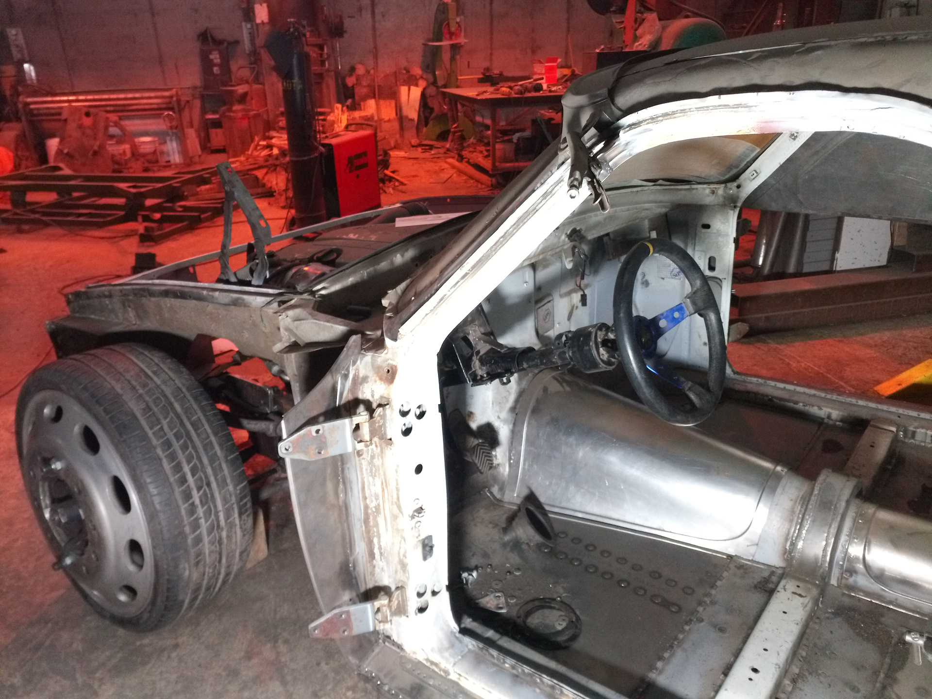

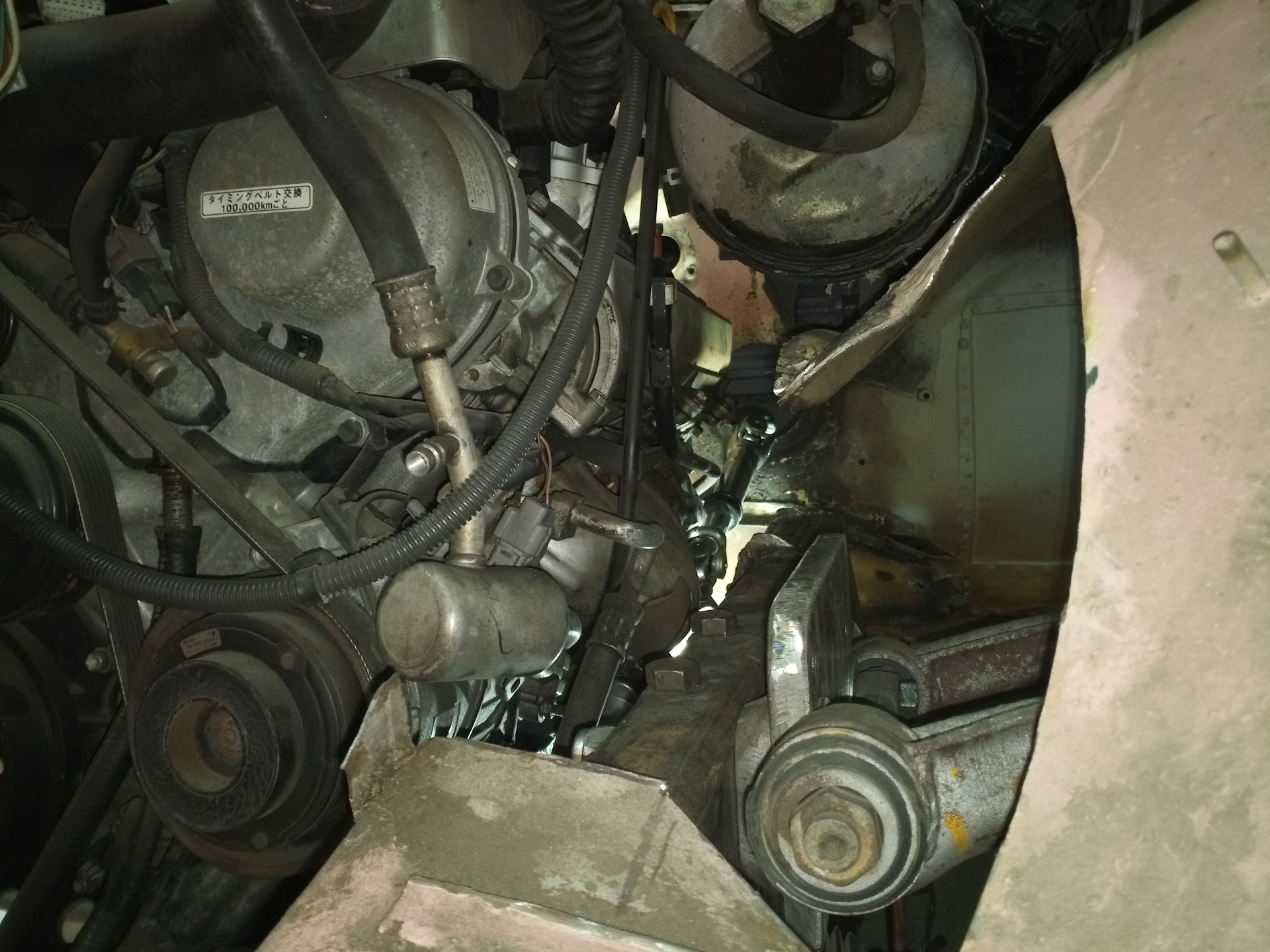

установил карданчик без изменений, все встало как на родной кроштэйн опоры двигателя не много подрезал, задевает не много за кожух выпускного коллектора, вообще фигня короче можно даже так оставить, крутит право, лево до конца только шаркает, подцепил к рулевой колонке, все крутится.
Комментарии 8
Кронштейн рулевой лучше обварить и усилить… Он жидкий как падла, болтаться будет…
я его новый сделаю

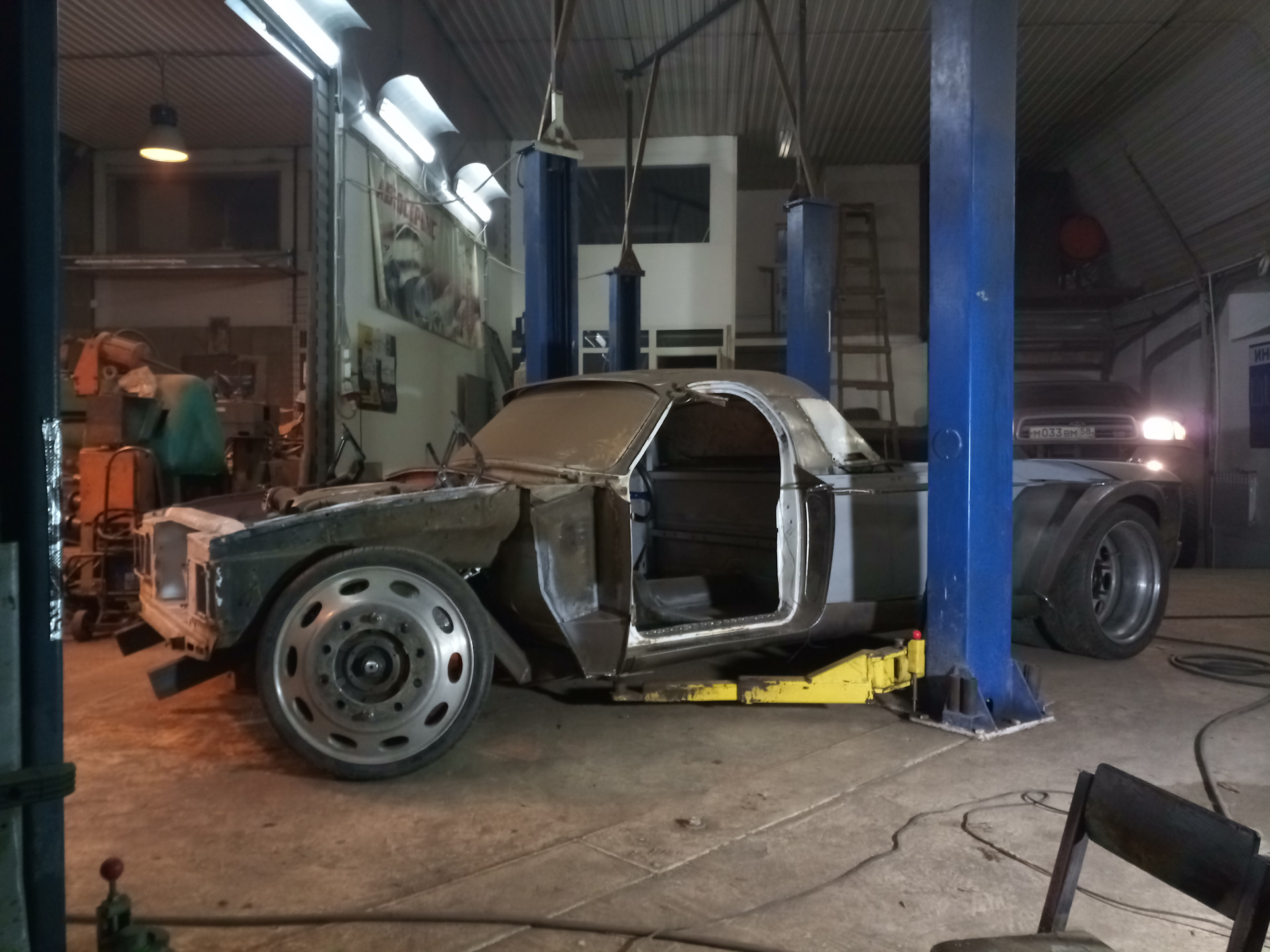

Спереди в 3/4 на фото на этих колесах похожа на драговый ХОТ-РОД ГАЗ-53=)

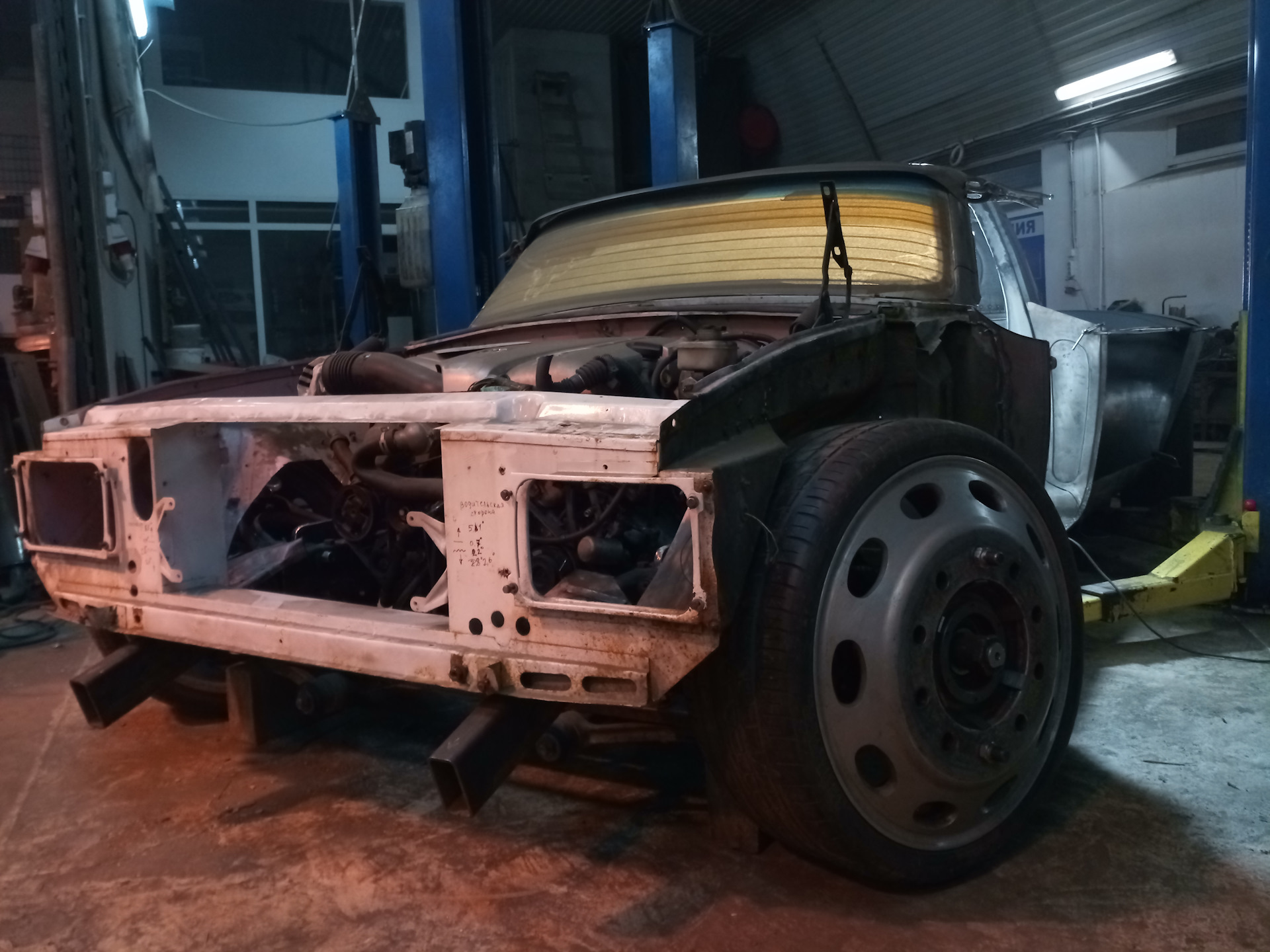

Трансмиссии, охлаждения, выхлопа, топливной. Например закипания тормозухи или топлива в трубках, проходящих мимо выпуска или цепляние в ходе отбоя аммортизаторов кардана или других подрессоренных элементов за силовые.
да я понял, я стремлюсь все это учитывать, да чем ближе к завершению все больше и больше таких мест, так называемые мелочи, которые на самом деле не мелочи.
Это нормально! Обрастает мясцом скелет, пустоту и дурные решения выдавливая.
