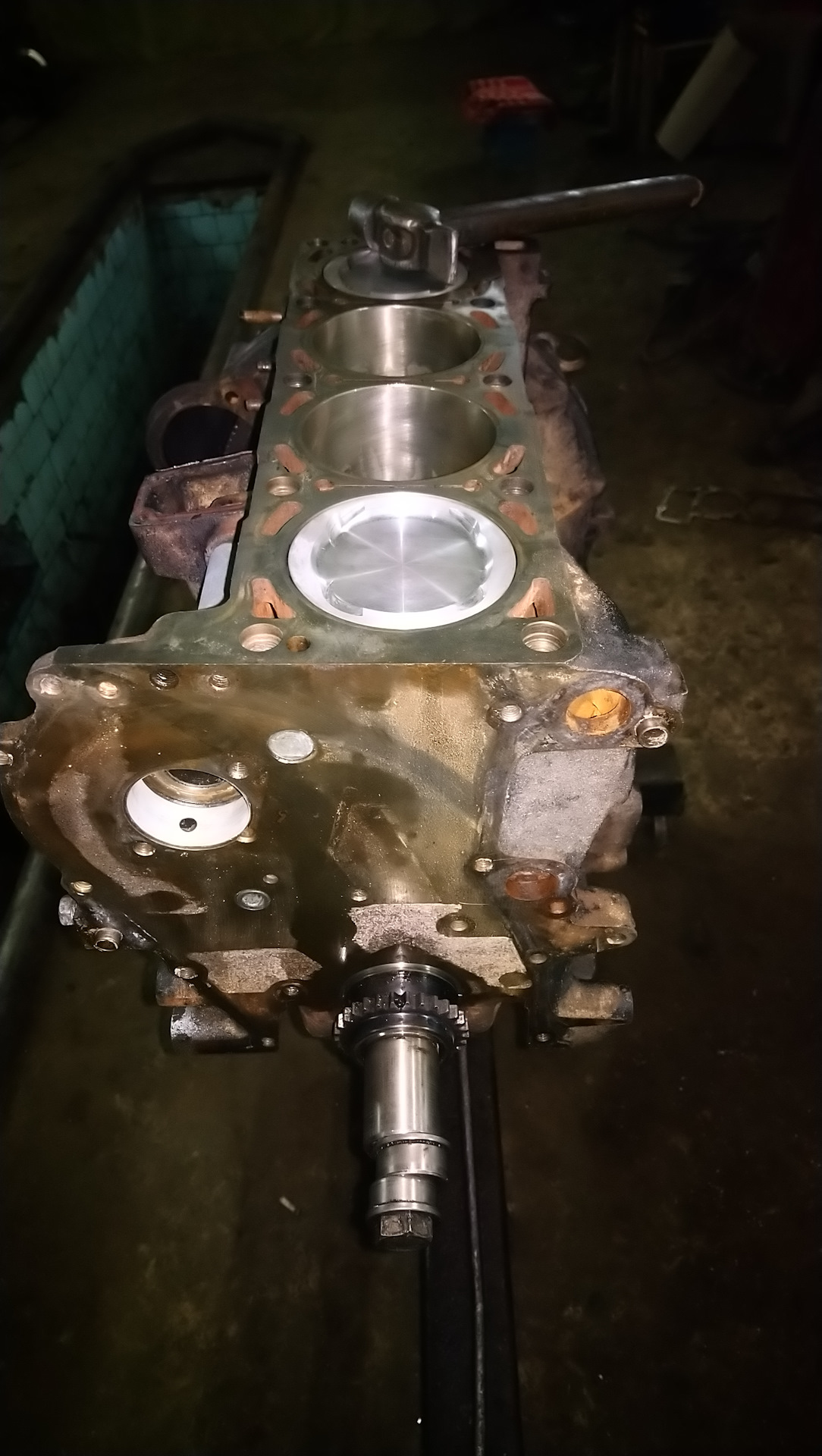

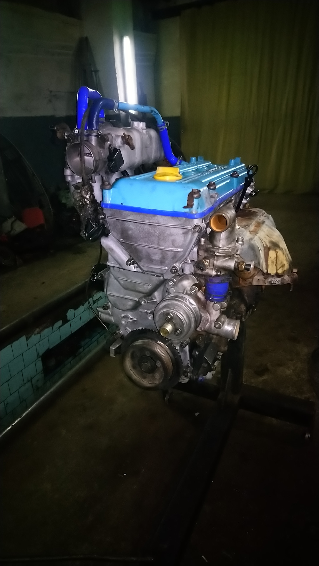

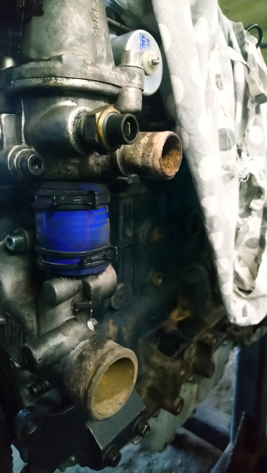

Приветствую всех. Решил немного поделиться впечатлениями о ресурсе мотора змз 409. Вскрыли по причине лопнувших колец и задиров. Перегрев.
Сперва немного вводных. Мотор этот взял бу, под ремонт и сразу сделал капиталку. В марте апреле позапрошлого года. После этого работа. Постоянный межгород с редкими перерывами. Машина с прицепом. Груз до 4 тонн. Чаще 2.5 — 3.5. Ровно год назад заменил коленвал и вкладыши. Ориентировочный пробег по 15000 в месяц.
Итак, что имеем.

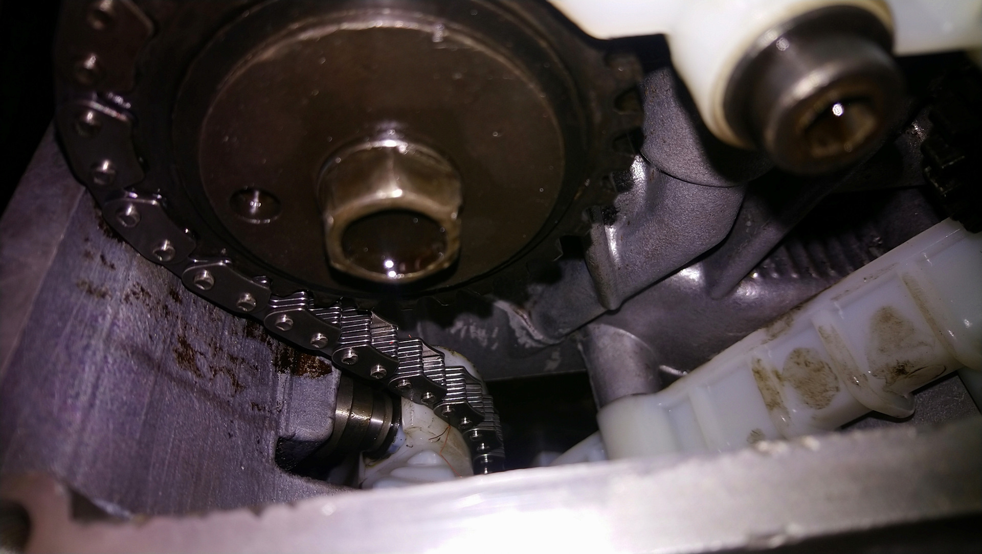

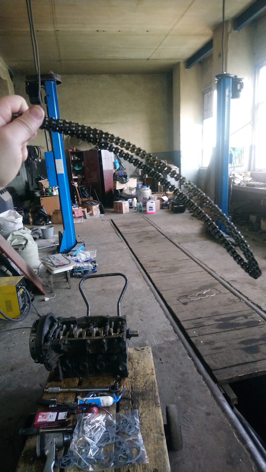

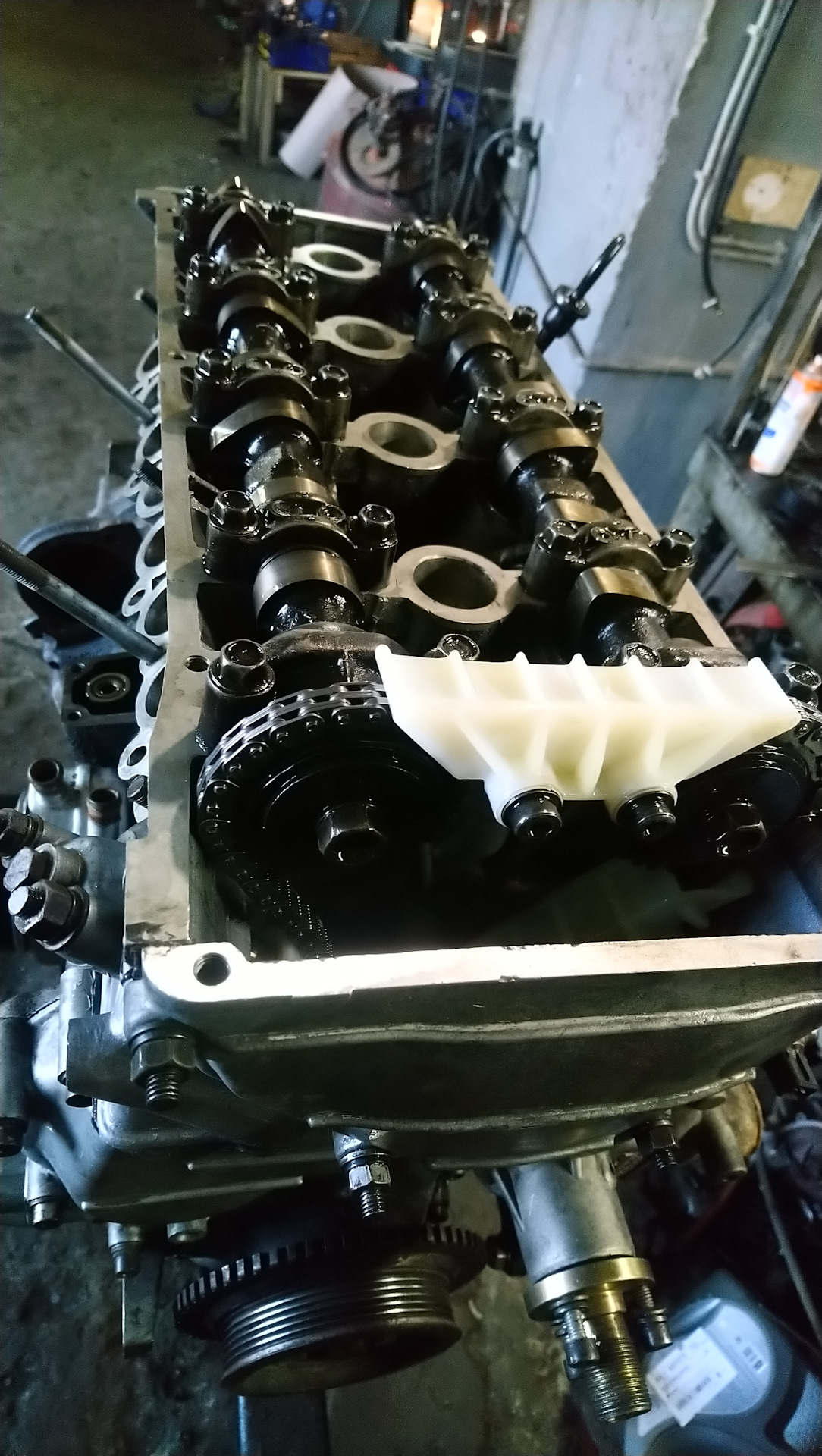

Отработала от начала и до конца. Больше 200000 км точно. Износ есть. Растянулась на одно звено примерно и изгиб примерно втрое сильнее чем у новой. Натяжители под замену. Шестерни остаются. Это комплект "идеальная фаза" Евро 4.
Почему не пользуюсь другими? На то есть главная причина. При обрыве этой цепи больше ничего не ломает. Ставим новую цепь и едем дальше. Ну и шумность меньше. Именно эти комплекты проверены пробегами на нескольких машинах знакомых. Нареканий к ним нет. В отличии от "оригинала" змз который рвется к 60 — 80 ткм.

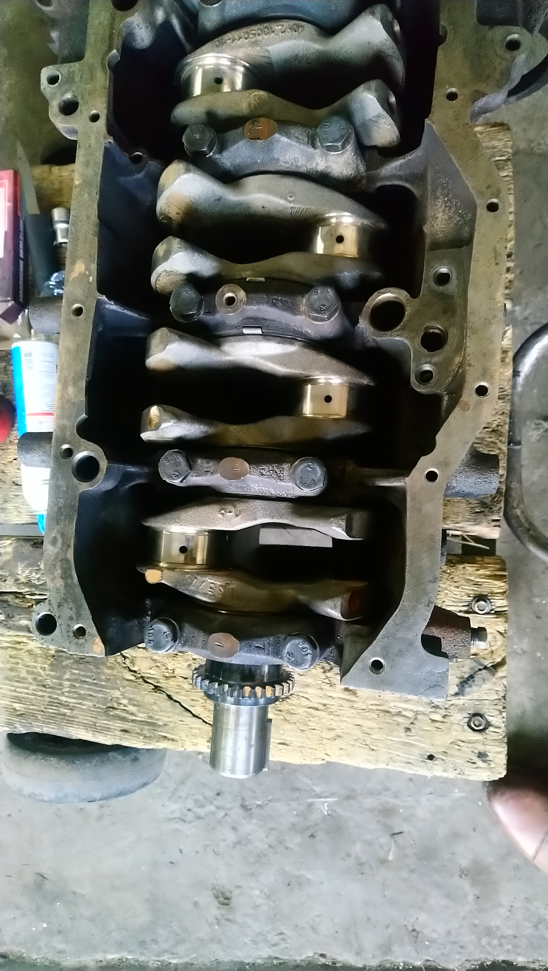

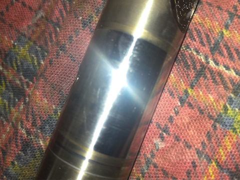

За год и 180000 км в идеале. Ни царапинки ни сотки выработки. Новые вкладыши стандарт. И вперёд. Грязи в пробках тоже не было. Масло лью шёл хеликс HX7 10-40. Щеки коленвала даже цвет не поменяли от масла.
Без износа. Состояние новых. Повторная их замена элементарна. Пресс и оправка.
Дорогая штука. Но качество намного лучше всего остального. Ну и перезаряжаются голыми руками.

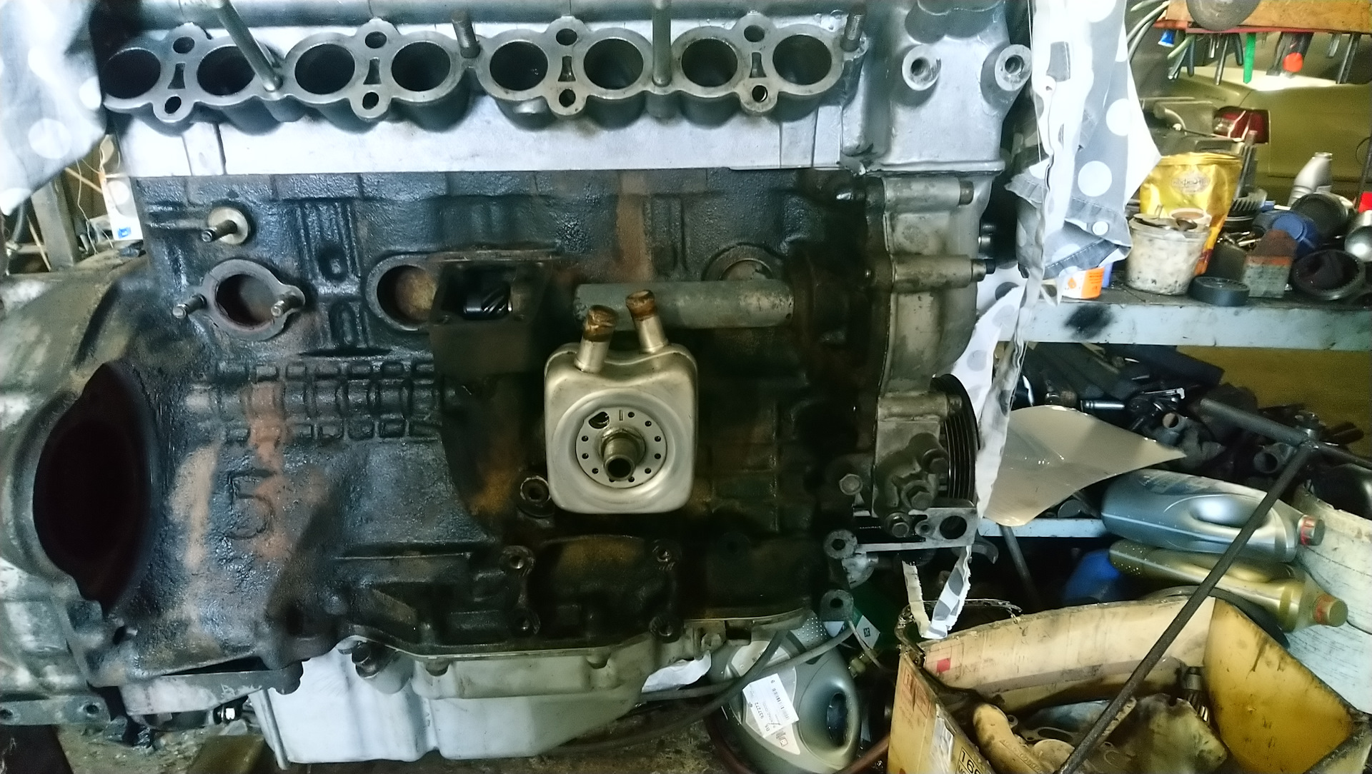

Это тоже лучшее что можно поставить. Пробивает её очень редко и в случае пробития держится долго. Подливая антифриз можно вернуться домой и за 3000 км. Поршни при необходимости шлифуется тоже. Что бы не доставали до гбц. Прокладка то тонкая. Изменение степени сжатия будет некритичным, если ездить на газу. Если на бензине, то при необходимости можно на диагностике править УОЗ.
Поменяли сальники клапанов. Количество подделок и некачественных сальников просто ужасает. Размер ходовой и братья китайцы стараются во всю. Решили попробовать французские. Визуально исполнены лучше Виктора рейнца. Оделись плотнее. Дальше покажет время. Направляйки от бмв пережили уже второй капремонт. 🤣 Кстати, возможно что они вносят свою большую лепту в ходимость клапанов. Бронза лучше отводит тепло, чем чугун.
В принципе, в моторе потребовалось поменять привод грм, все сальники и поршневую. Если бы не перегрев, то ещё ходил бы и ходил. Даже с моими загрузками у этого мотора ресурс 300+ ткм вполне реален. Двиг вполне ремонтопригоден. Полный капремонт, включая и ремонт ГБЦ, чего я сейчас не делал, с заменой седел и направляек на качественную германию обойдётся в 80000руб. Пол цены от нового.

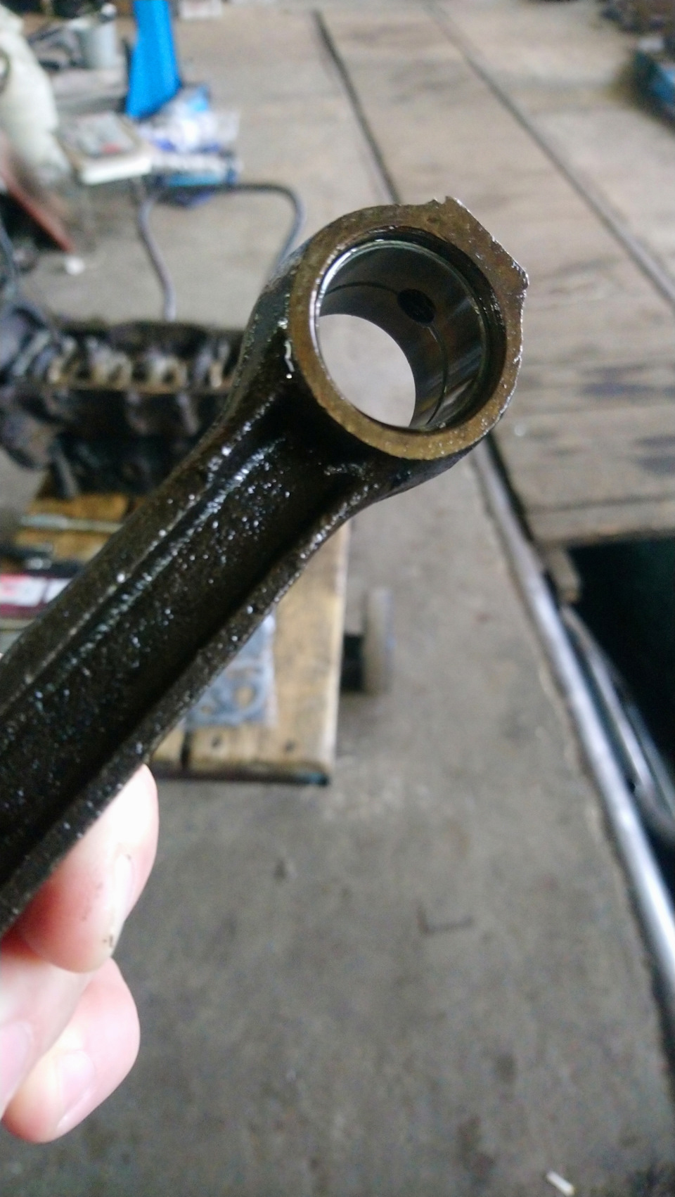

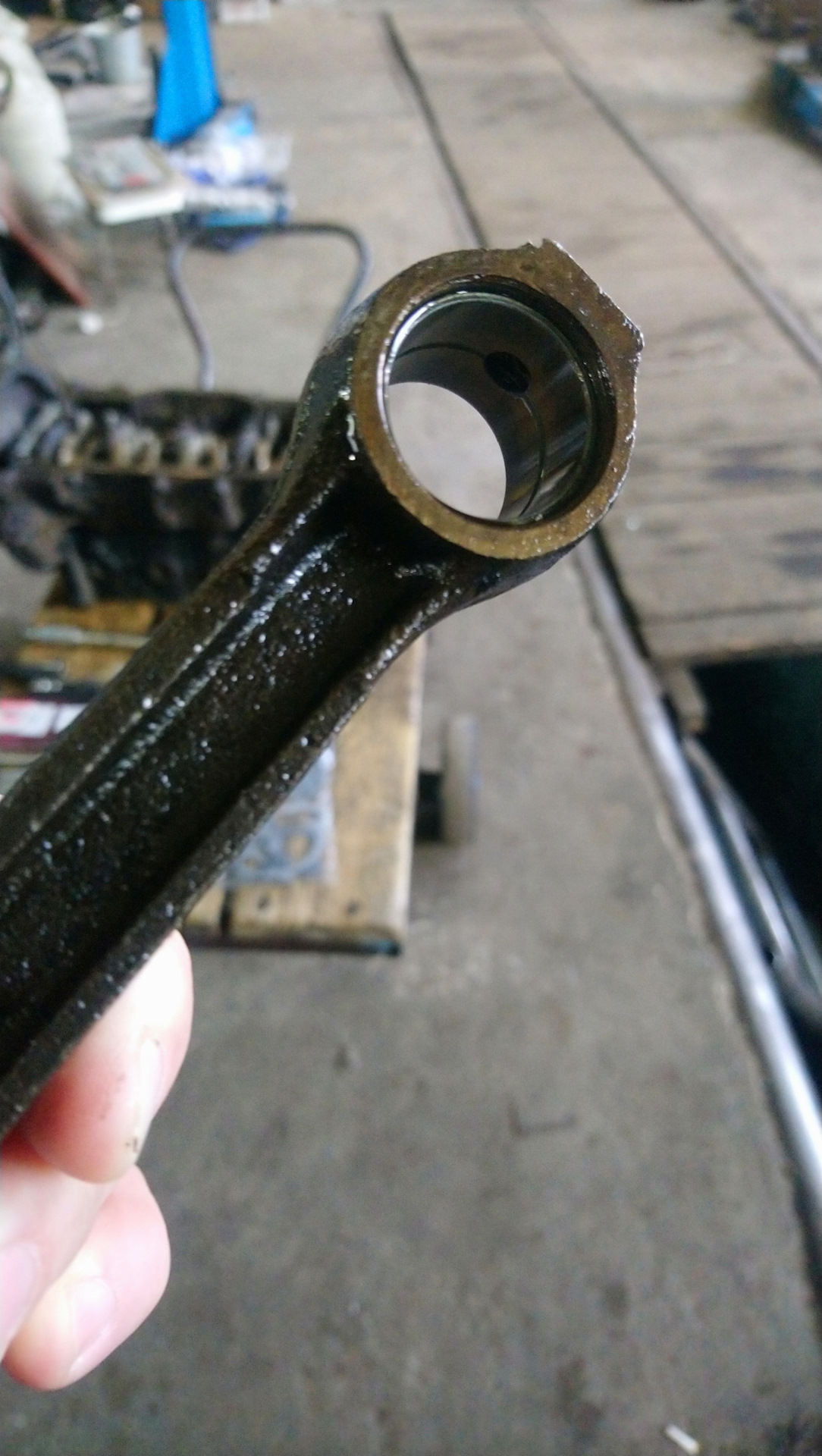

Здравствуйте втулки шатунов с какого мерса? а лучше напишите артикул.
Здравствуйте, к сожалению я не запоминаю номера. Если потребуется я всегда смогу найти в гугле. Для первоначальной установки этих втулок требуется доработка шатуна. Мне делали в "Механике"
Спасибо, буду обращаться в механику
Лучше найди номер втулок и закажи. Потом бери шатуны, втулки и пальцы со всем этим набором в Механику
Oberst78
Поменяли мне втулки в механике, поставили мерсо-втулки. Пальцы смазанные маслом выпадают, люфт есть еле ощютимый. В механике сказали что все ок. это нормально У Вас так-же было?
Нет, все было нормально. Палец под своим весом не выпадает.
Ну я примерно к 250 меняю цепи и башмаки. Они протираются к этому времени. А на следующий раз комплектом полным
Звёздочки я вообще никогда не менял, к 500 тыс нижняя изнашивается, примерно к 600 есть шанс что утром провернет.
Это всё было у меня.
Цепи терпят весь ресурс, вместе с башмаками, если последние не брак.
А вот одно рядные нижнюю шестерню к 500 тыс. Полностью уничтожали.

Вы что оставили старые звезды Грм?
Да. А зачем их каждый раз менять?
Ну и зря. Считай опрловините ресурс цепи и это если повезет.
Зачем менять? Затем что звезды вырабатываются из-за цепи. И новая цепь может "наезжать" на зубья. Тут ремень то вырабатывает шестерни на грм, что уж говорить об цепи. На такой хне сэкономили…
На них тоже визуально видно выработку. На этих не было. На предыдущем наборе был. Жалко только недавно весь металлолом выкинул, мог бы сфоткать как он выглядит. Считаю что шестерни можно менять через раз. Один раз полный набор. Второй раз замена цепей и пластика. Башмаков и успокоителей. Потом опять замена полного комплекта.
Ну посмотрим сколько цепи пройдут у вас. Но я уверен, что выработка есть на звездах. Может не очень большая, но бывает ее хватает. Натяжители говорят вообще раз 50к надо менять, но последний раз я себе автоматы поставил.
Уверен, что пройдут ещё столько же 😉 Не путайте натяжители и гидронатяжители. Натяжитель это пластиковая деталь или рычаг со звездочкой. Соответственно автоматом быть никак не может. А вот гидронатяжитель можно заменить на механический. Кто такое говорит, что их нужно менять через 50 тысяч? И зачем менять на механические? Гидронатяжитель INA ставится на многие иномарки и разработан солидными фирмами. А эта кустарщина…
