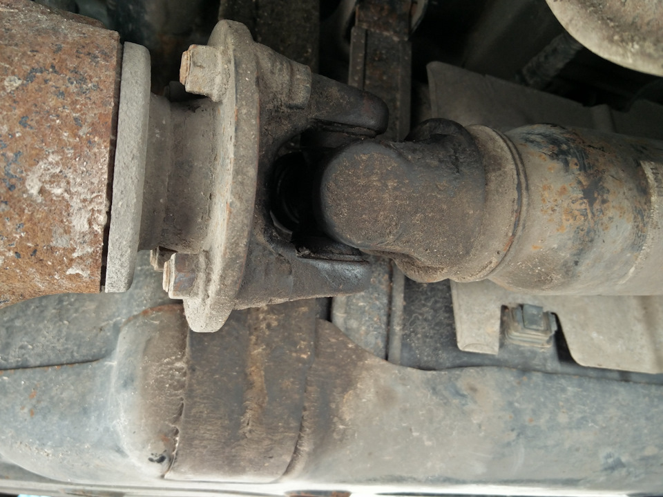

Ресурс крестовин и шлицевых соединений карданных валов зависит от регулярности обслуживания данных узлов. Шприцевание желательно проводить каждые 10.000км пробега или после каждого брода с полным погружением трансмиссии в воду.
Используемые расходные материалы:
Шприц плунжерный GROZ G5-PRO 5000PSI
Смазка Mobil Mobilgrease XHP 222
Данный шприц изготовлен с высоким качеством, имеет гибкий шланг, который крайне удобен в работе и четырехлепестковую насадку, надёжно крепящуюся на тавотнице. Кроме того, шприц оснащен клапанном сброса воздуха и клапаном заправки его смазкой под давлением, который при использовании смазки в тубах оказывается невостребованным. Также шприц пригоден для набивки его колбы развесной смазкой, для этого основная манжета плунжера должна быть перевёрнута.
Указанная смазка обладает наивысшими защитными свойствами против влаги и с успехом применяется большинством водителей, эксплуатирующих свои автомобили в условиях серьезного бездорожья.

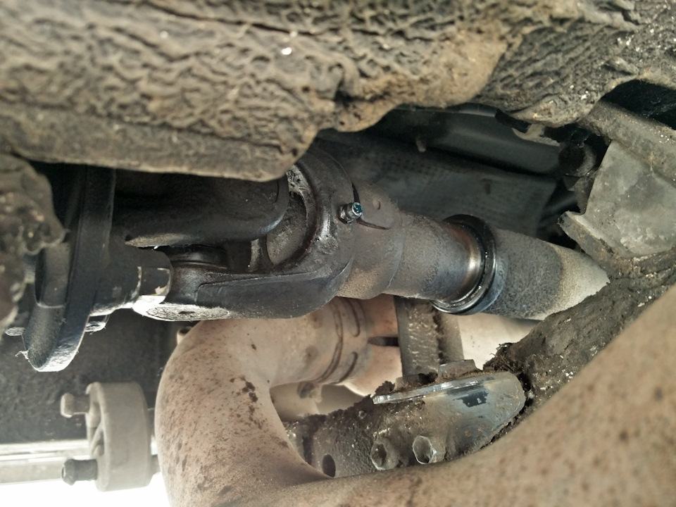

Шприцевать крестовины следует до момента появления чистой смазки из всех четырёх игольчатых подшипников. Излишки рекомендуется удалить, в противном случае при движении смазка будет разбрызгиваться на трансмиссию и топливный бак.
В свою очередь появление смазки из четырёх игольчатых подшипников свидетельствует об их исправности и должном количестве смазки внутри.

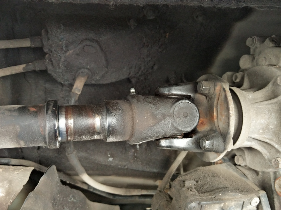

Шлицевое соединение не следует шприцевать излишне много, так как внутренняя полость имеет немалый объём и если его полностью заполнить смазной, то при движении подвески и сокращении длины кардана вся лишняя смазка будет немедленно выдавлена через манжету и разбрызгана на элементы трансмиссии и выпускной коллектор.
Необходимо внимательно смотреть на шлицевое соединение при проведении работ и прекратить нагнетать смазку, как только шлицевое соединение начнёт раздвигаться под ее давлением.

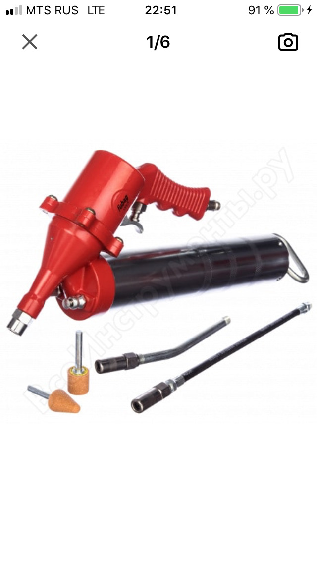

Как шприц в работе? Удобный?
Я думаю такой приобрести
Пневматический удобный в масштабах сервиса, для личного пользования и плунжерного хватит. Он более компактный.
Ну вот почти для этого и думаю взять) 2 уазика и корешам прадики обслуживаю. Один шприц уже умер(
Тогда есть смысл. Он очень быстро подает смазку.

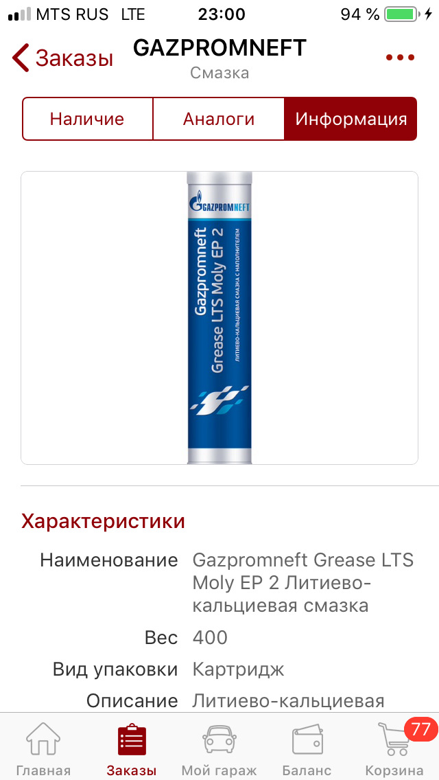

а смазку я обычно такую использую, не дорогая и влагостойкая👍 Да и не мёрзнет
Смазка на картинке с молибденом, её можно только в шлицы, в крестовины низзя.
