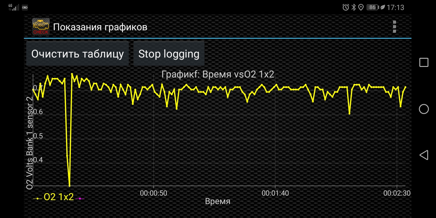

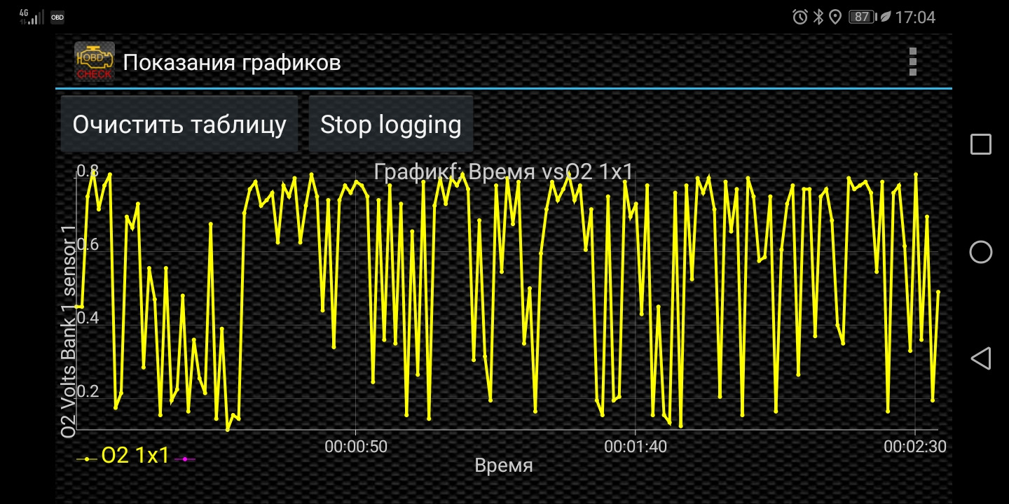

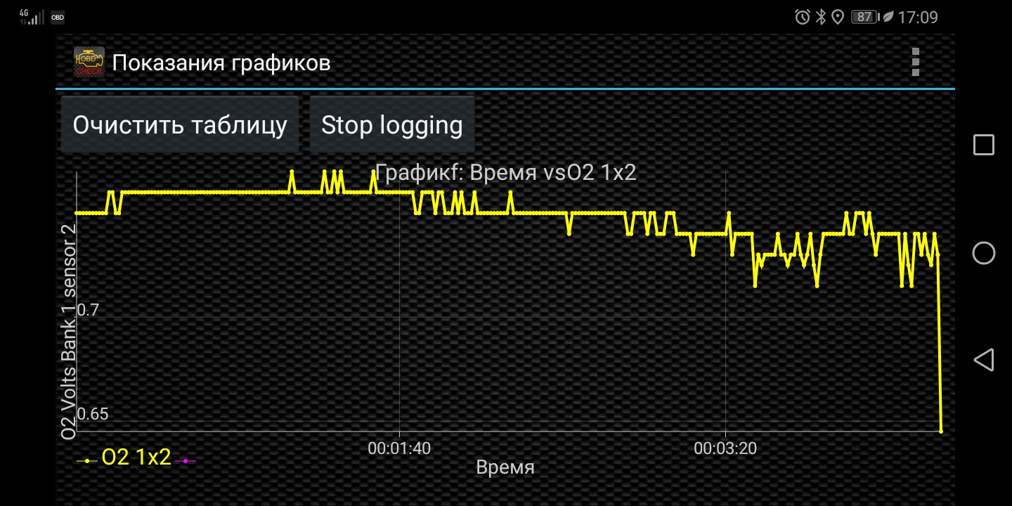

На новогодних праздниках на трассе при резком ускорении на обгон опять выскочила ошибка Р0420 — "Ошибка катализатора выхлопной системы (недостаточная эффективность)".
Как-то она уже выскакивала (так же на трассе, правда тогда просто при движении на скорости), но тогда она выскочила в паре еще с одной (уже не помню), и посоветовавшись со знакомым "опытным диагностом" списали их на плохой бензин. Действительно, через несколько дней ошибки пропали, "чек" потух. Я значения этому не придал — бензин, так бензин.
После того случая я себе приобрел ELM327, так как мультитроникс даже не "мяукнул" на появившиеся ошибки.
Сейчас она "вернулась". Начитавшись ужастиков про эту ошибку на просторах необъятного, выяснил, что самые популярные лекарства, которые использует народ — это удаление катализатора, обманки и перепрошивки. Так же еще один вариант — замена лямбд (где-то писали про 1-ю, где-то про 2-ю). Есть еще вариант с бензином, но его пока не рассматриваю, так заправляюсь на одной и той же заправке, и ни на одной машине пока проблем не было.
Авто едет как обычно, никаких изменений с момента появления ошибки не заметил.
Ошибку пока сбросил с помощью ELM327, и снял показания по напряжению с обеих лямбд. Снимал на холостых и на 2000 оборотах при полностью прогретом движке.
Кто что думает?
И если это действительно лямбды, просьба порекомендовать замену (1-я оранжевая оплетка, 2-я белая).

2 датчик лямбда зонда показывает 0.8 где то и максимум работает до 0.95, да и пробег 250 000 км катализатор вышел из строя скорее всего, катализатор выбить и прошить под Евро 2 и все делов то, но конечно если будут проверять СО тогда не пройдет машина !
Первый датчик по нему формируется смесь. 1:14,7 стехиометрическая (идеальная). То к чему стремится ЭБУ. Показание от 0,8+ до 0,2-. Единственное что по графику не видно скорость переключения (важный параметр), но это смотрится не ЕЛМ, а осциллографом. В первом приближение всё ОК.
Второй датчик нужен для контроля состояния катализатора. По показаниям обоих датчиков ЭБУ делает вывод о состояние катализатора. По нему ЭБУ может вносить поправку в смесь. Мало влияет на смесь. При установившемся режиме показание должно быть выше 0.6В с колебаниями. У вас нормально. В переходных режимах (резко газанули, бросили педаль газа) показания не надолго могут опускаться ниже 0,6 вплоть до нуля.
Удаление второго датчика не приводит к изменению расхода. Расход определяет первый. Бывают льют дебильные прошивки для отключение второго датчика с изменёнными настройками и прочей лабудой. Вот тогда может измениться расход.
Катализатор редко когда прогорает на сквозь, в основном он забивается. Если не удалять забитый выхлоп не будет проходить.
Если в первом приближение датчик живой, то для точной диагностики нужно измерить скорость переключения. Она лимитируется. Если выходит за предел датчик признаётся неисправным.
Пробег большой и что точно подошло к финишу сможет определить только нормальная диагностика.

И я б не стал прямо так верить этим графикам, самый верняк это компьютер с оцилографом вот эта тема, а все эти лаунчи, торки как показывает практика не всегда точны)
Осциллографа нет, видно придется на диагностику переться.
Когда рылся в инете, видел, какие графики народ выкладывал, мои "рядом не стояли". Особенно не понятна 2-я лямбда на холостом. Вроде тоже должна быть синусоида, а по факту… .
