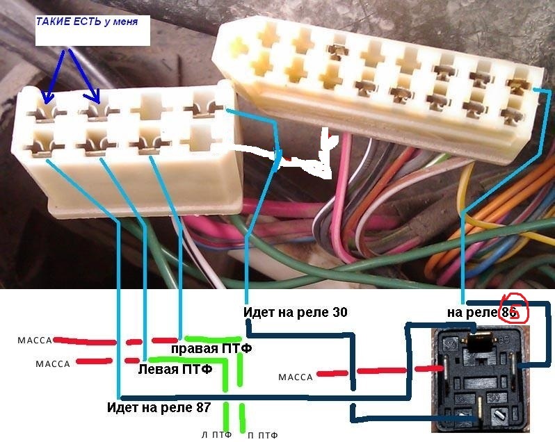

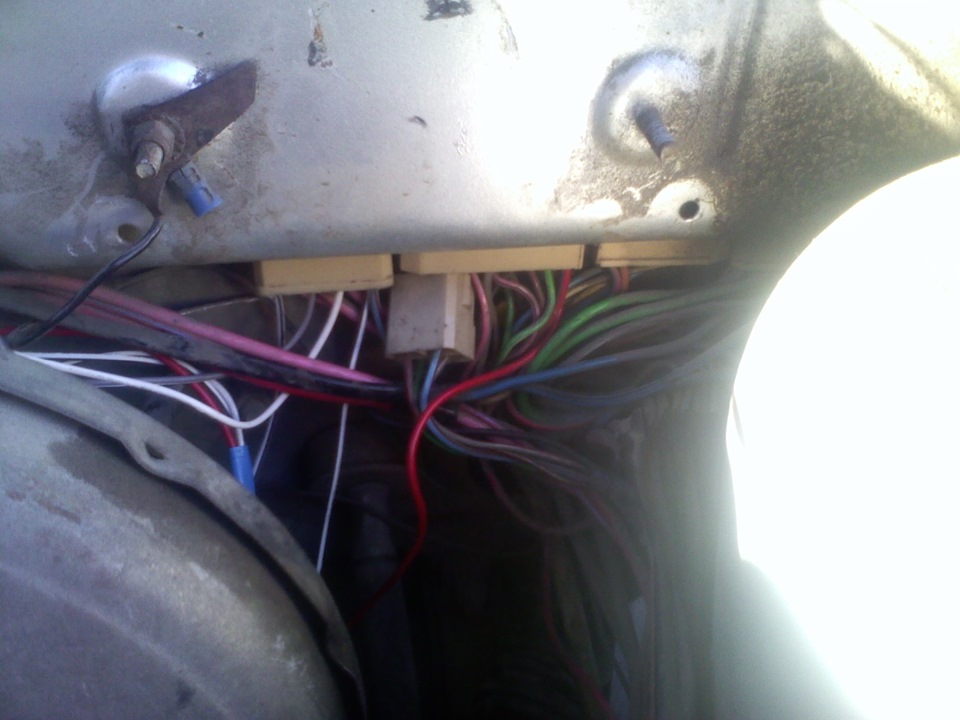

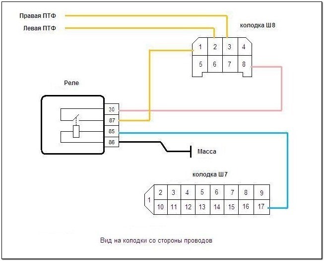

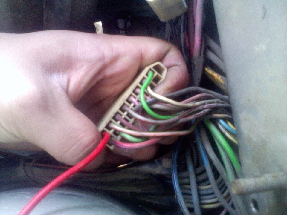

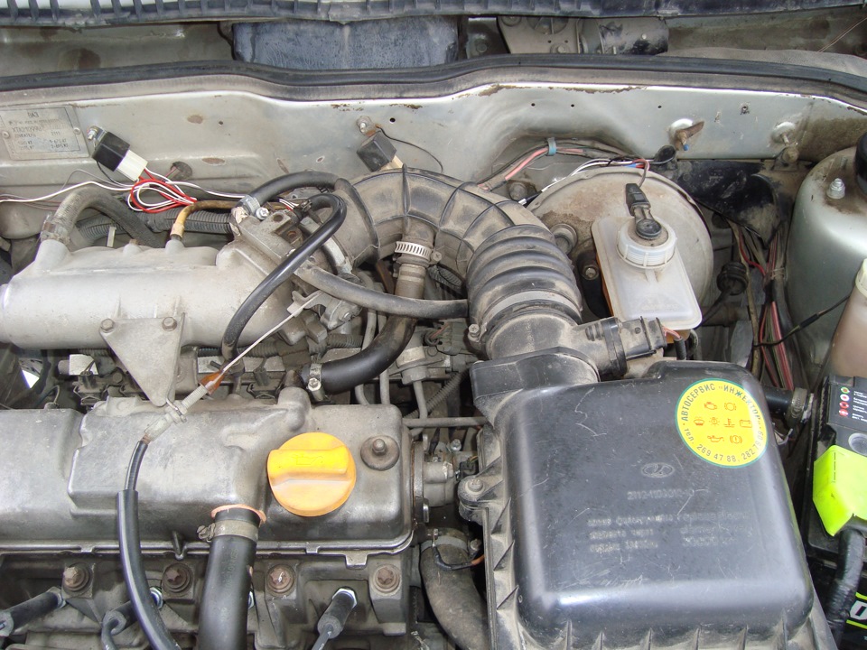

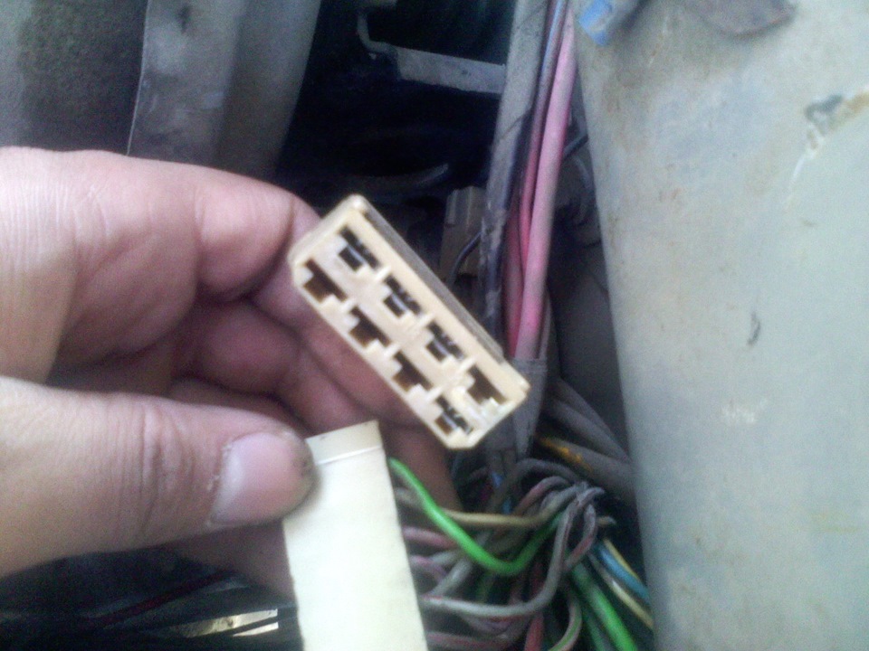

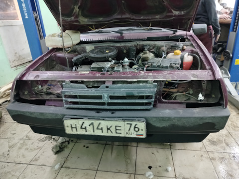

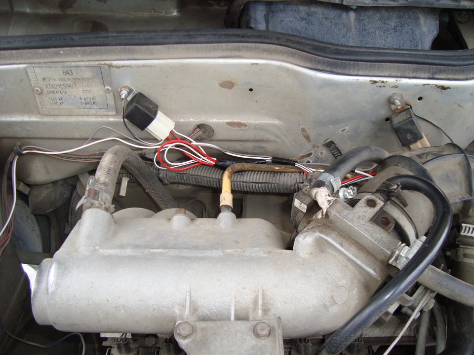

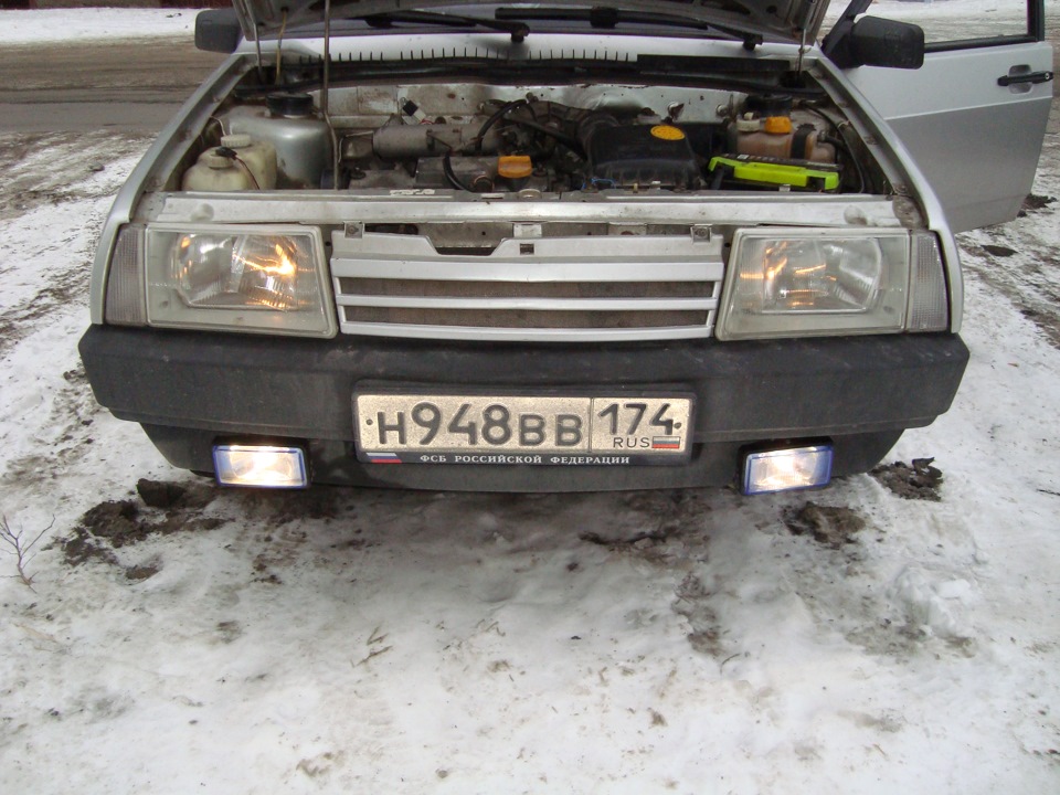

Всем привет, вот и пролетели выходные, и прошли не зря. Погода была теплая, все делал во дворе. Получилось все лучше даже чем я ожидал, руки из того места растут))) подключал все по схеме которые нашел здесь на драйве, да и опыт других участников Драйва2 мне очень сильно помог, фишки сразу нашел какие нужны, ну а дальше подключал все по схеме. Определенные цвета проводов не искал какие были тем и пользовался) Всем спасибо за внимания и ровных дорог)))

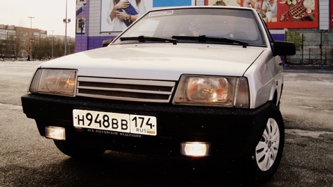

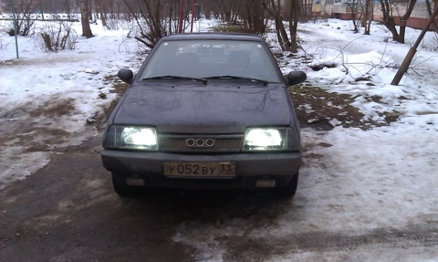

правую фару поправил?) А то на фото на встречку смотрит)
да я заметил это, скоро исправлю)))
