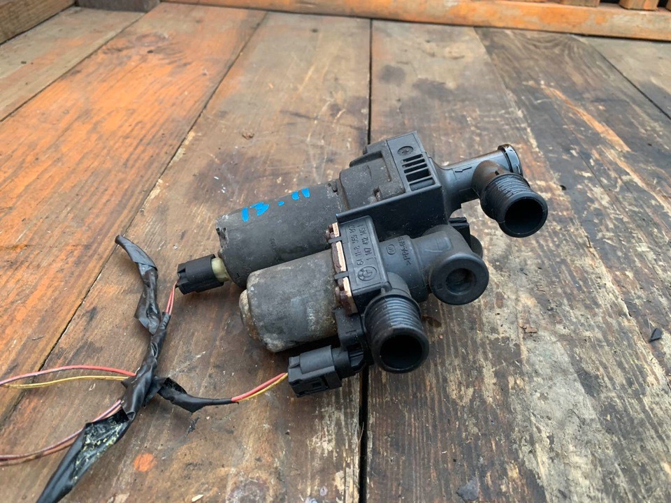

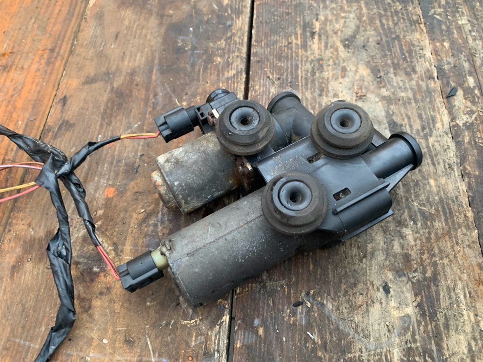

выглядит вот так:
купил на разборе… поставил, с установкой вобще вопросов ноль… а вот с электрикой…

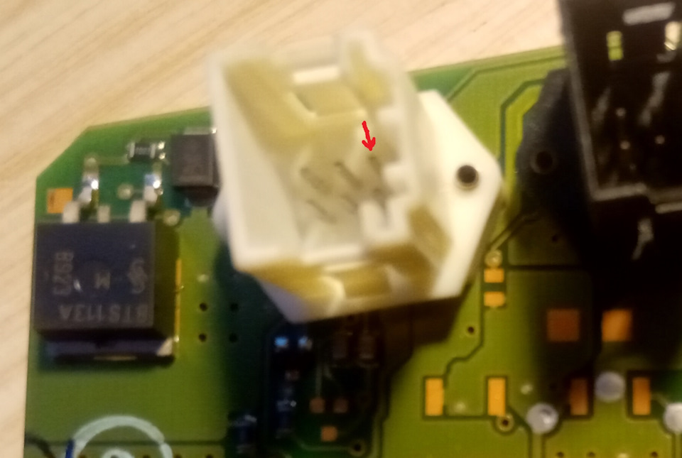

ну плюс берем с самого клапана, там плюс от зажигания висит, и кидаем его на один из контактов помпы, а чтобы помпа работала как задумала БМВ минус надо затянуть в блок климат контроля на белую фишку пин #6

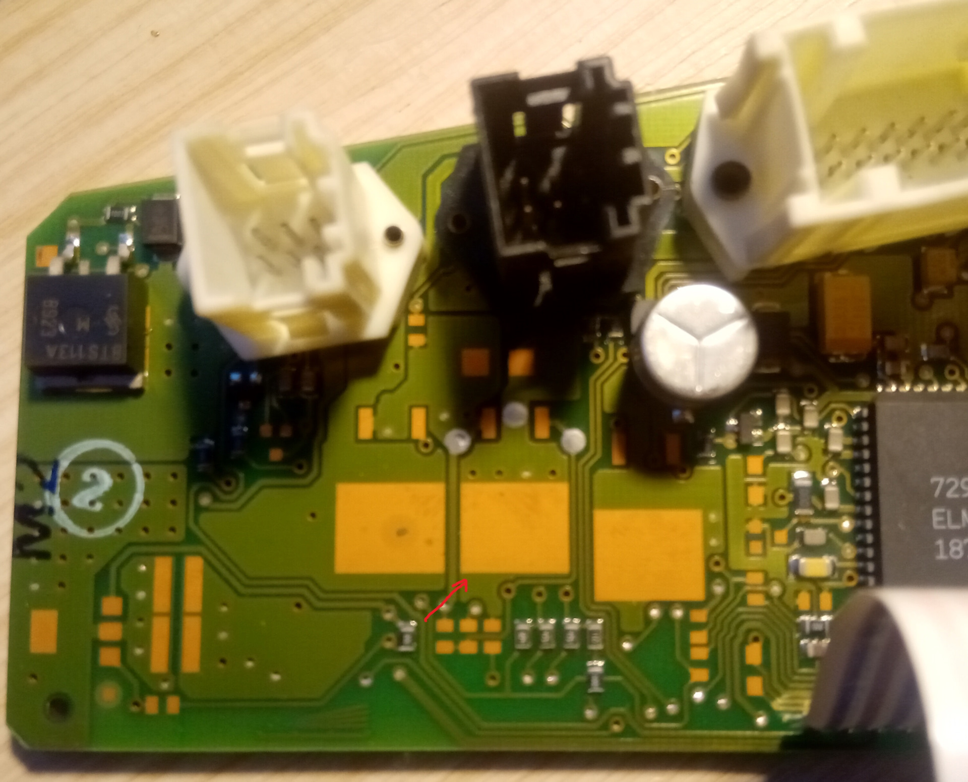

у меня не заработало, но в блоке климата появилась ошибка по помпе, и это вроде и хорошо и нет одновременно снял блок, принес домой, разобрал, и о чудо в блоке не распаяны детали для "управления помпой"

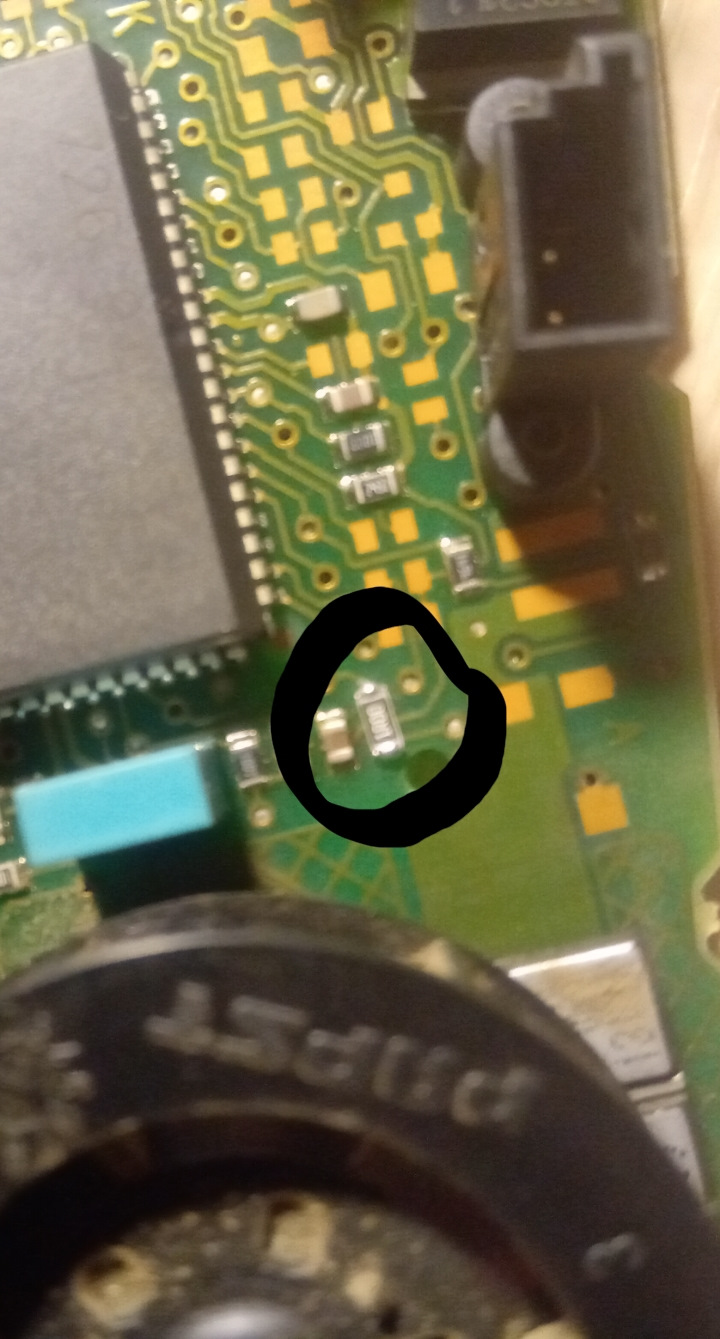

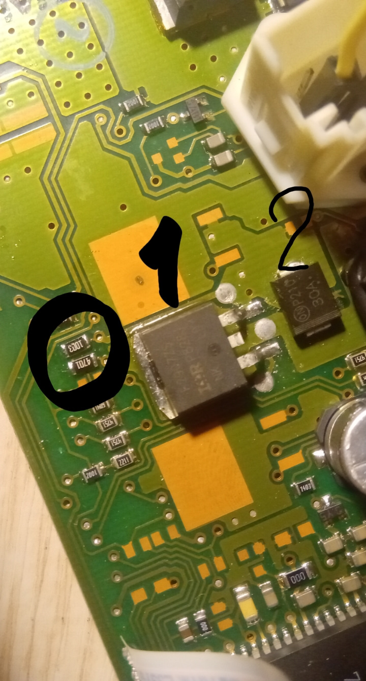

ну методом тыка мультиметром, обнаружил что ножка номер 6 выходит на площадку отмеченную стрелкой на фото, а рядом левее сидит транзистор BTS113A, и защитный диод с маркировкой ZPS, само собой точь в точь их найти мне не удалось купил транзистор IRF2907ZSPBF (120р), супрессор 1.5SMC30AT3G (20р, НО ошибся нужен корпус меньше, у этого SMC, а надо похоже SMB), и так же 3 резистора 0805: 100ком, 4.7ком, и перемычка 0-1ом, паяем все вот так:
и все заработало :)
