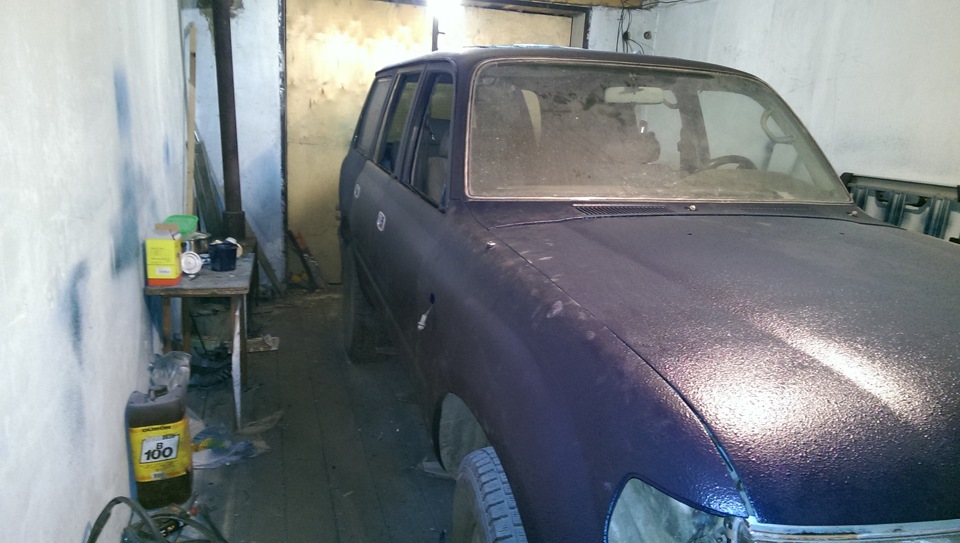

Ну вот и закончилась эпопея с покраской. Осталось только собрать обратно салон. Проблем было не мало… Начиная с того что заказанный в гравитекс пигмент пришел наполовину вылетый в коробку. Но тут респект поставщикам отказываться не стали и вернули деньги, а я вернул пигмент. Краску в итоге покупал в Чите 400 р за 100 грамм. Краску добавлял 8 %. В итоге ушло 1.2 кг.
В первую очередь решил опробовать на внутренней стороне капота ну а потом уже браться за внешние детали.
Осложнения были в том, что приходилось по 30 минут натапливать гараж каждый раз.(т.к . с тепловой пушкой меня человечек кинул взяв денежку). Ну и еще в том что подобными работами я ниразу не занимался.
Еще пришлось покупать новые пистолеты так как китайские умерли. У антигравийника вообще трубка отломилась.

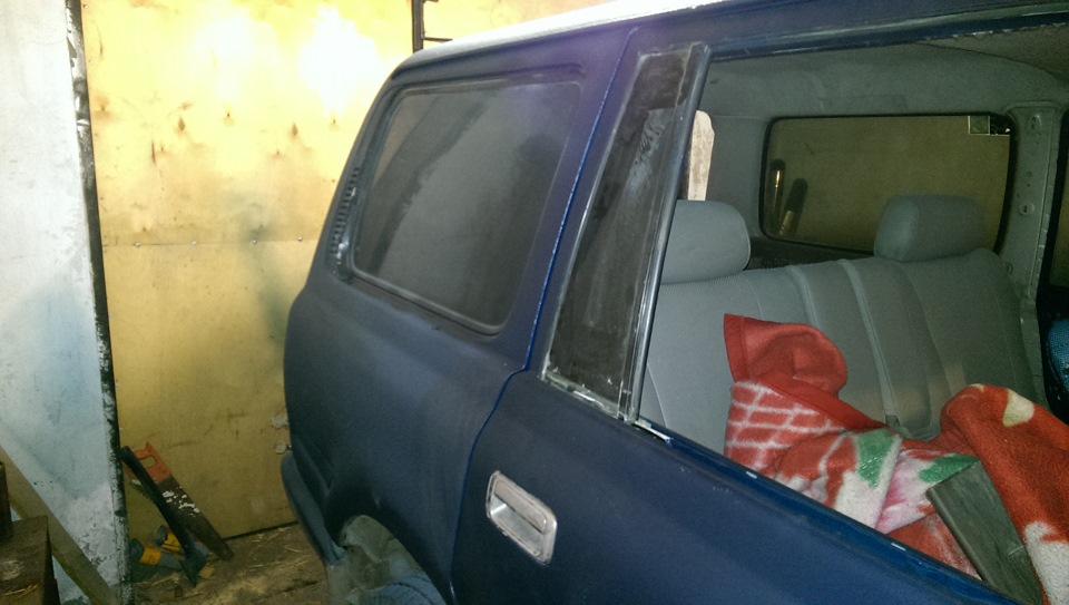

Не обошлось и без косяков, дверь водительскую заплевал пятнами пришлось срезать позже буду заливать еще слоем, а левое крыло шугой встало я думаю, потому что красил его в дальней части гаража, а там было прохладно. А самое главное у кузова и дверей разная шегрень получилась, очень заметно, теперь думаю как это облагородить. А получилось так потому что двери крыл в один слой, а кузов в четыри.
Внутренняя часть тоже раптор только с краскопульта, мне понравилось как получилось.
Давление на антигравийнике брал 6, для краскопульта 4.
Добавляли 10 % растворителя, фирменного, для внешней стороны и 20% для внутренней.
Ну в общем не знаю что еще написать, просто выложу фото. А если интересно спросите.
И совет занимайтесь такими работами или летом или в большом теплом гараже, не повторяйте мой глупый опыт. Фото чуть позже интернет тупит еду в поезде.

Выгоняй крузера на улицу и фотай, а то эти в гараже не очень, нет резкости.
Цвет понравился и как крыша покрашена. Двери я бы еще покрасил, чтобы сравнялся с кузовом. Так проще и самое правильное. Если в гараже видишь разницу в текстуре и цвете, то на улице будет еще заметнее. Крась! :)

Ну тут как получается, видно что трудов много, материалов потрачено много, а цель, если верить фотографиям не достигнута. Т.е. гламурным городским внедорожником в модном защитном покрытии он не стал. Вот и получается, написать что не гламурно — обидешь автора, а написать что красиво — обмануть))))
Результатом на самом деле я доволен. Мне нравится как получилось, а с переходом я что-нибудь придумаю. А коментарии приятны любые, т.к. для этого я к примеру и выкладываю материал, чтобы услышать мнение людей, можно и не приятное, или советы что можно сделать с косяками.
Тогда буду ждать следующую запись с фотографиями целой собранной 80ки под дневным светом))) Может издали все гораздо симпатишнее!
