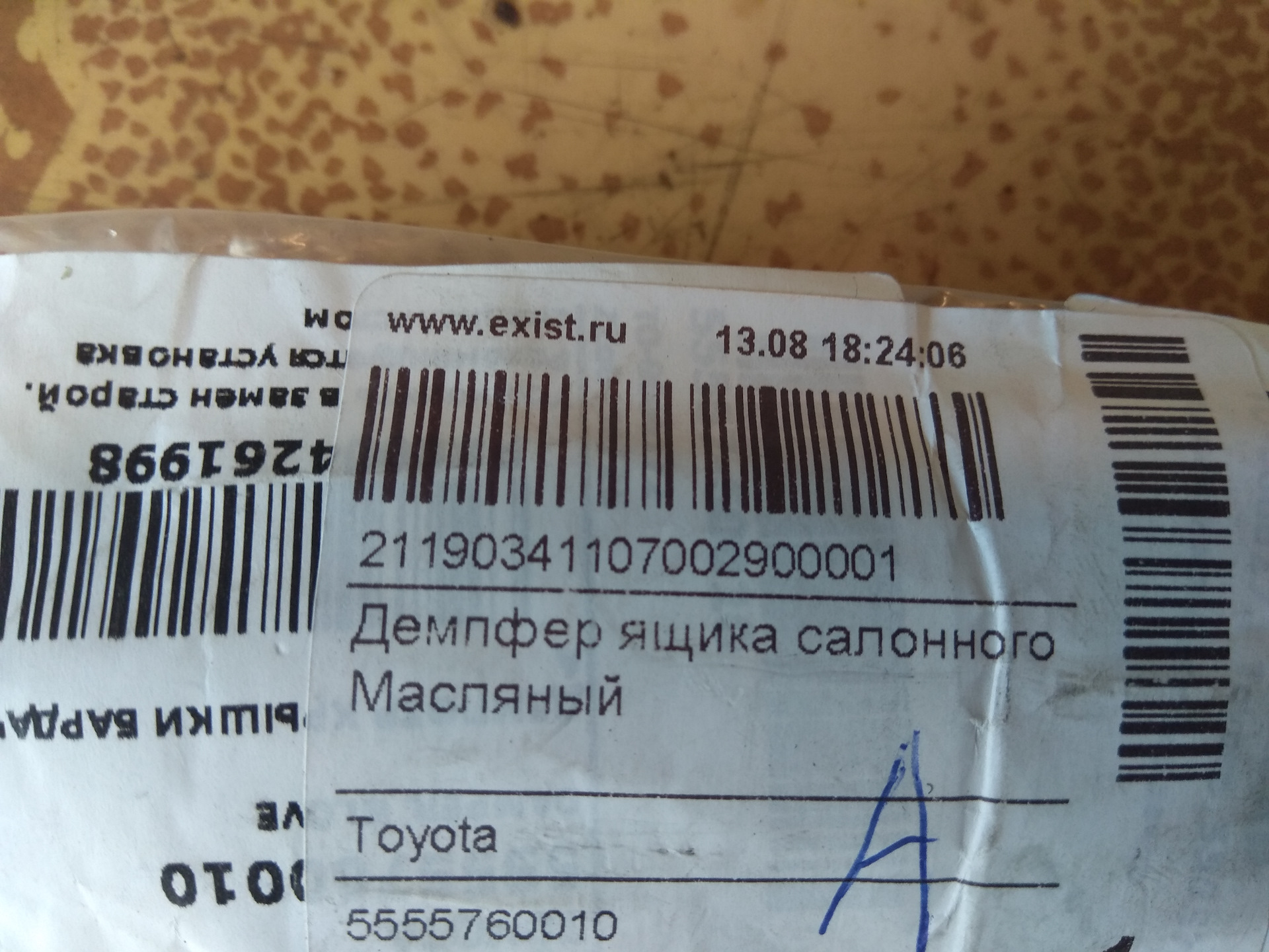

Для этого нам понадобится:
1. Демпфер от тойоты 55557-60010;
2. Выключатель подсветки перчаточного ящика Hyundai/kia 93510-21000;
3. Карпет;
4. Клей "88 люкс";
5. И последнее по счету, но первое по важности — желание сделать красиво!🙂
Патрон с лампочкой взял от габарита старой разбитой фары соляриса.
