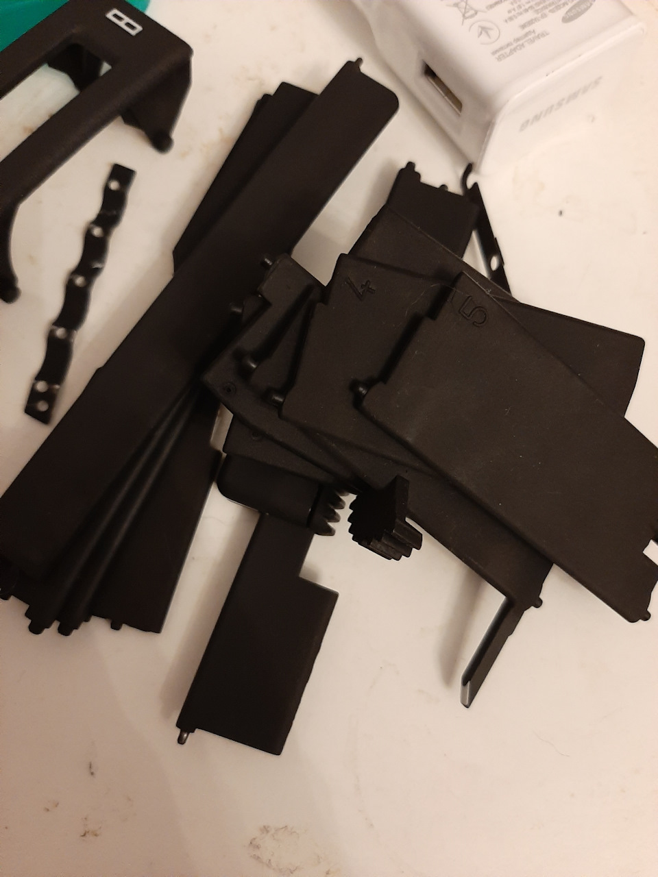

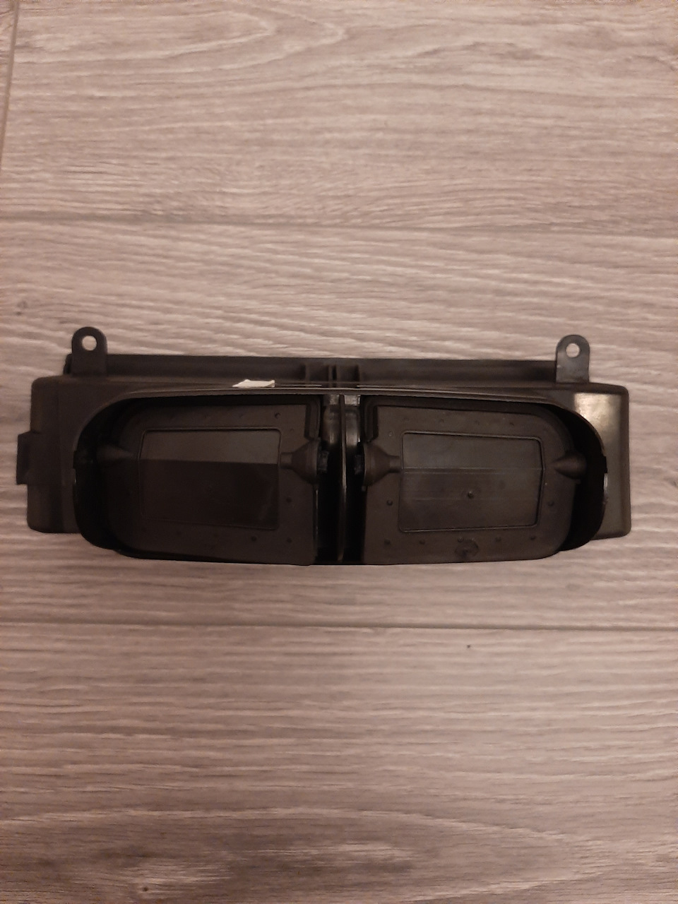

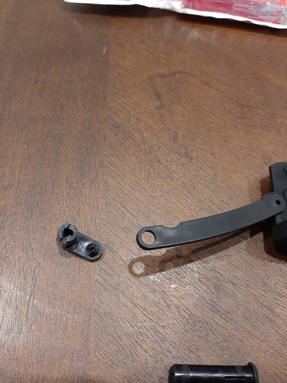

Всем привет! Всех с Новым годом и прошедшим Рождеством! Небольшую запись делаю по ремонту центрального дефлектора, в этом деле очень помогла запись 2015 года нашего форумчанина: yandex.ru/turbo?text=http…rive2.ru%2Fl%2F7648509%2F, спасибо тебе ибо проблема была в один в один и запись очень мне помогла. Помимо сломанной ручки поворота еще оказались сломанными: вертикальная одна направляющая лопась и самое главное, привод задних заслонок. Многие жалуются дует воздух или не дует совсем из консоли связано это именно с поломкой привода задних заслонок, потому что остаются они либо в открытом, либо в закрытом состоянии. Кстати судя по заводской маркировке 92 года изготовления ставился данный дефлектор еще на 124 кузов. По конструктиву могу сказать следующее: он более продуманный чем на 190, потому что присутствуют металлические крережи на заслонках, которые были пластиковыми на 190 и выходили из строя, потому что пересыхали от нагрева и рассывались безвозвратно.
