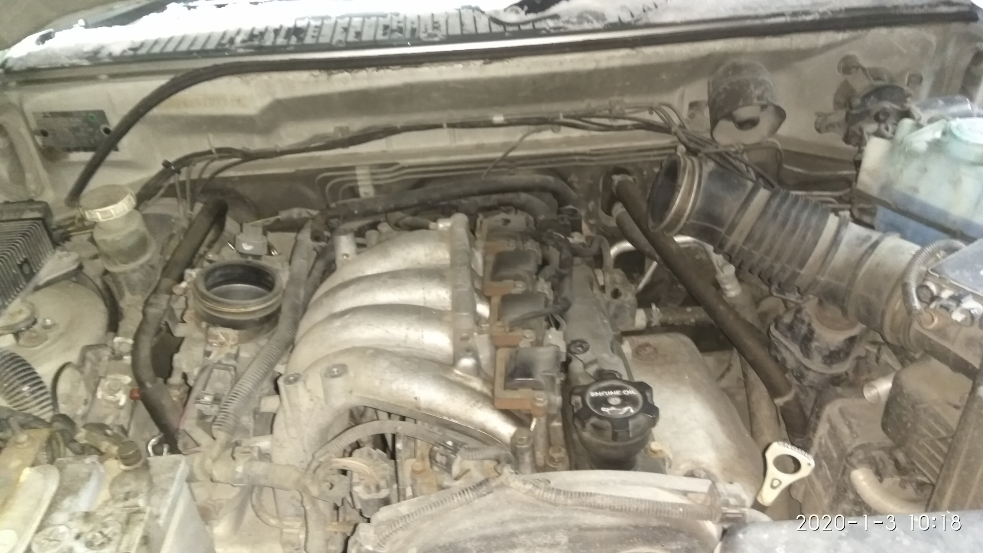

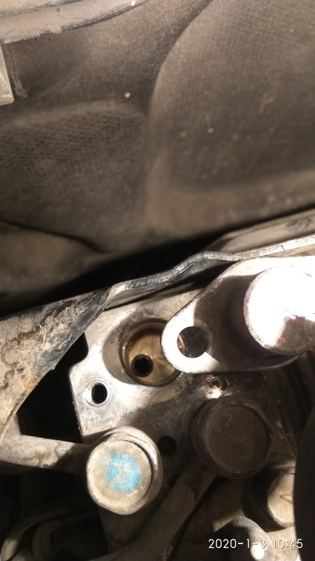

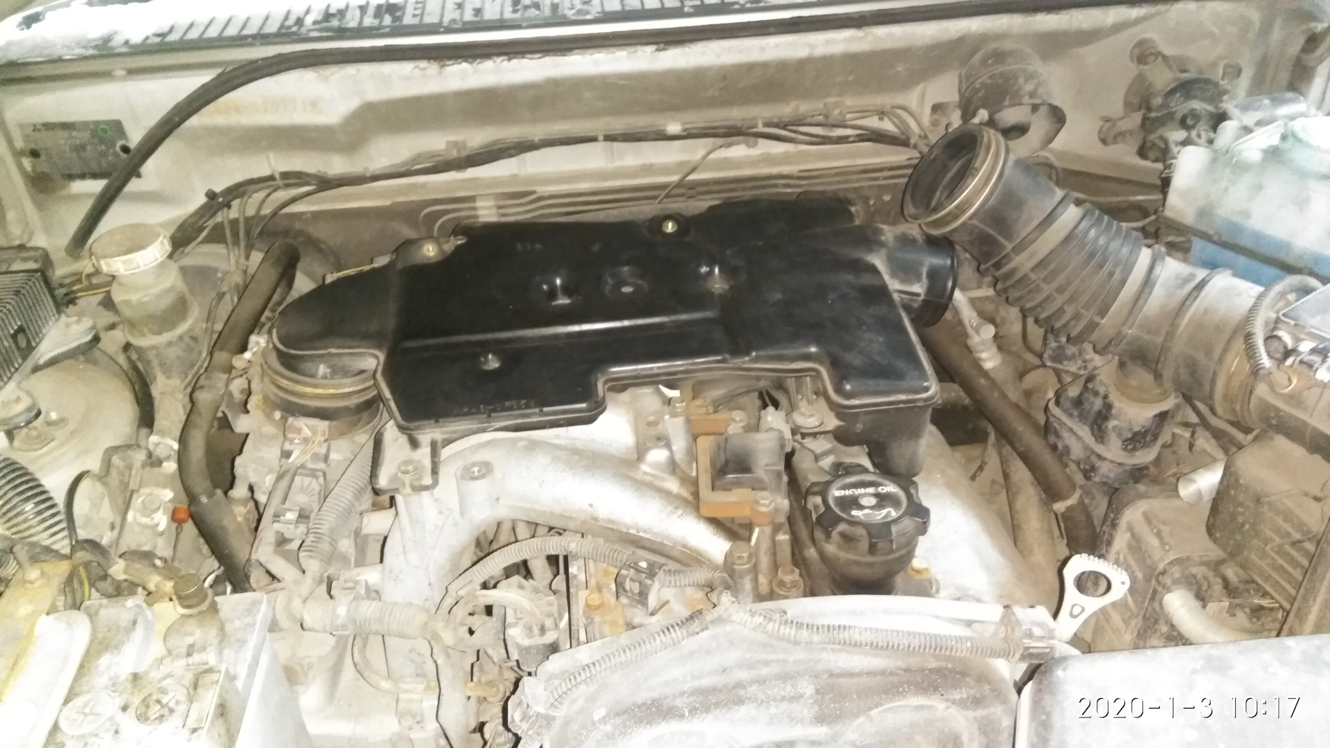

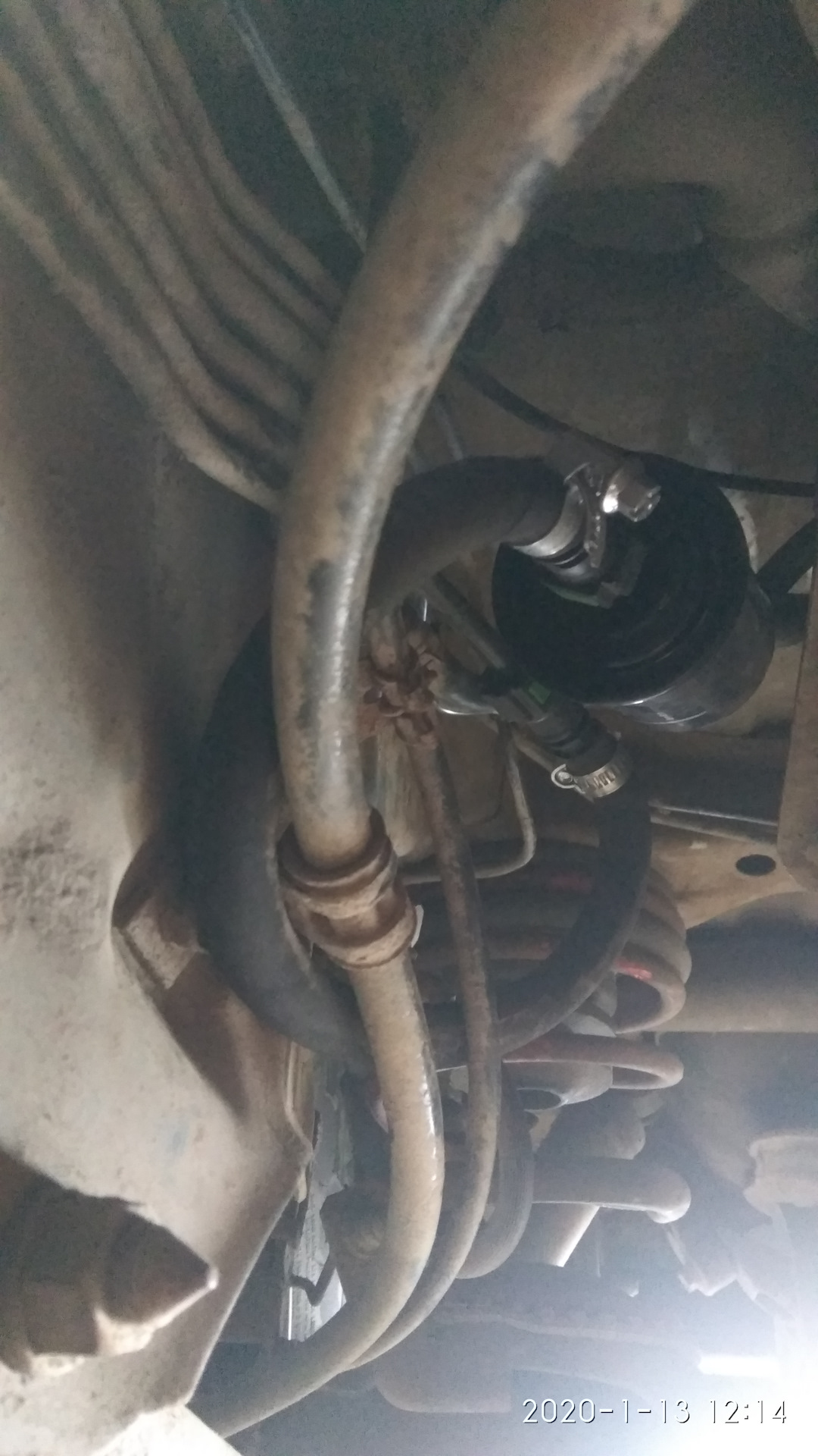

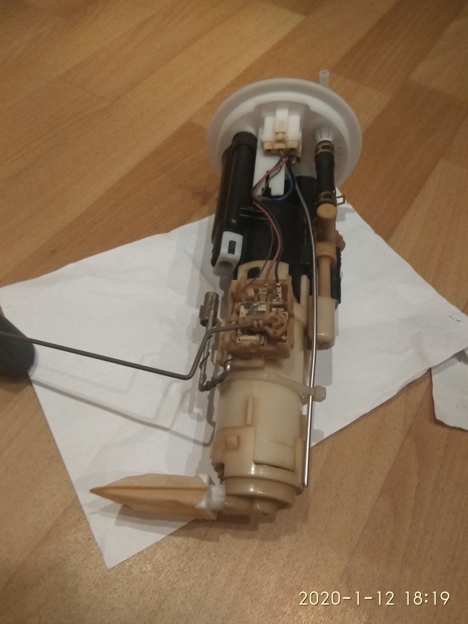

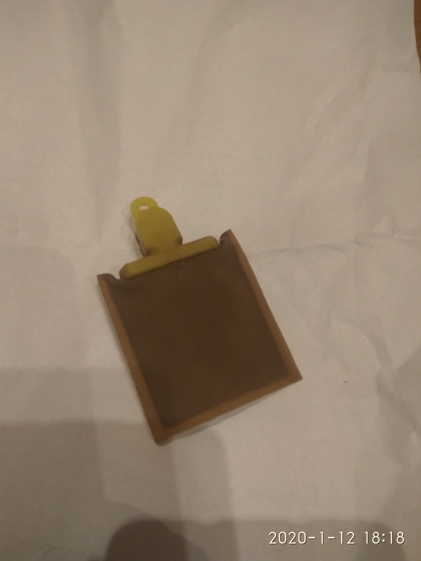

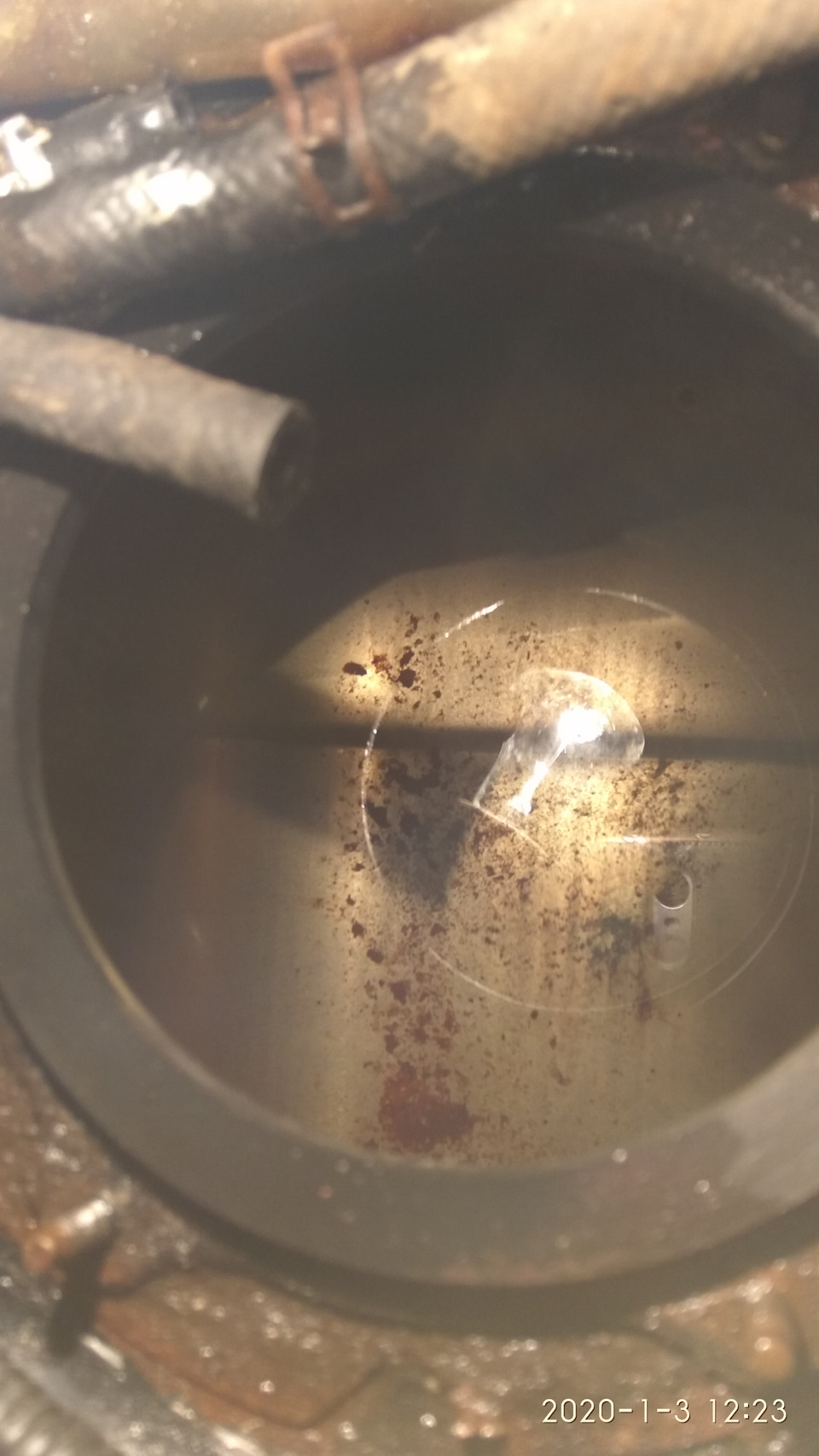

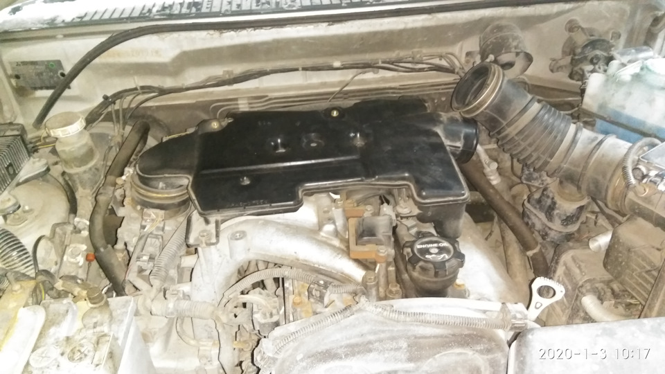

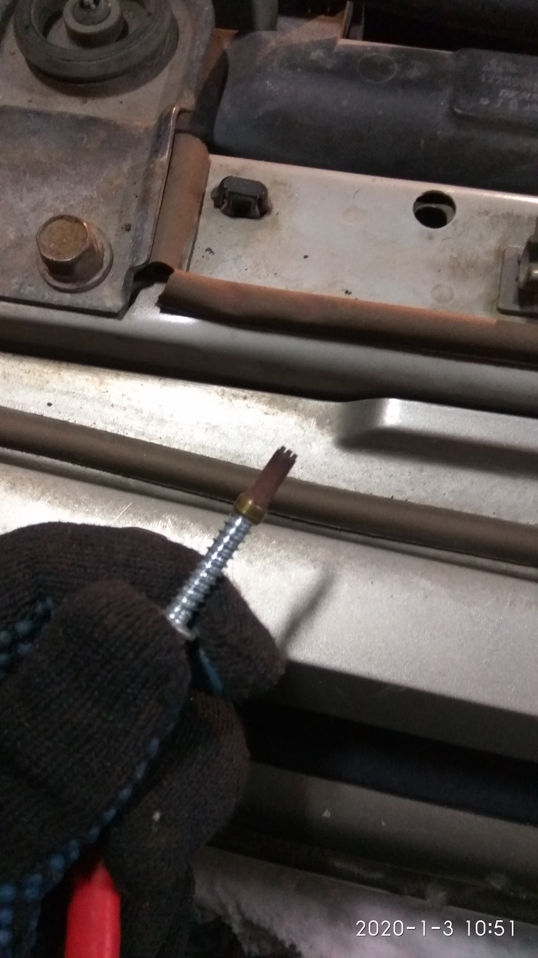

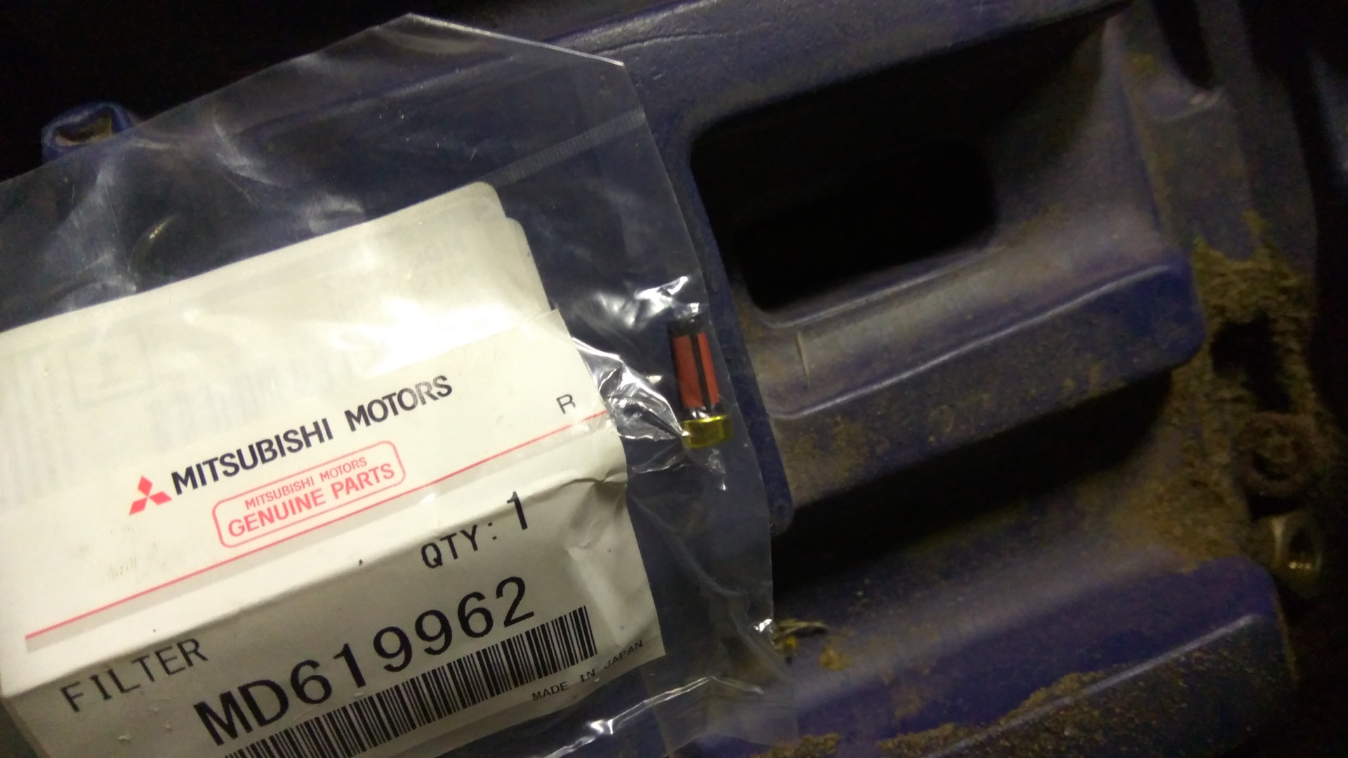

Вот и к моему автомобилю пришла массовая проблема подёргивания и пропадания тяги после 40км/час. Почитав форумы вынес приговор фильтр ТНВД. Думаю что след тянется с лета, когда сгнила топливозаправочная горловина. Тогда я поленился вскрывать и чистить бак. Сейчас решил все вскрыть, вычистить и заменить все фильтра. Брал все в автодоке, и дополнительно заказал на Али 20 фильтров за 180 рублей. Заодно решил врезать дополнительный фильтр от ВАЗ фото его нет. Фото мало так как руки грязные были, весь процесс замены фильтра ТНВД занял минут 20. Не сказал бы что он грязный был, надеюсь что страдания были не напрасны. Завтра установлю фильтр и насос в бак и попробую завести.
P.S. Добавлю: Как оказалось купленный фильтр в бак оказался полным барахлом, хоть и японский. Начал его устанавливать и первое что заметил штуцера разных диаметров, по сравнению с предыдущим, и второе шевельнул эти штуцера и они начали болтаться в гнезде. Перебрал все на старый фильтр и установил на место. Созвонился с предыдущим хозяином он сказал что менял его примерно ~ 8-10 000 км назад, поэтому думаю походит. Заодно установил доп.фильтр от ваз 2110.

Избитая тема про фильтр в баке для GDI
Никаких аналогов кроме Kiosan

Читал что ворса много от фильтра попадает в фильтрик и забивает его. Про названия нигде не читал, этот фильтр ребята на СТО посоветовали они же его и заказывали через интернет.
Не только ворс, ворс еще полбеды
Некоторые разбухают так, что бенз не идет
Некоторые просто не фильтруют и бенз прямо имет
Некотровые крошатся и забивают всю магистраль как крошками так и неочищенным бензином

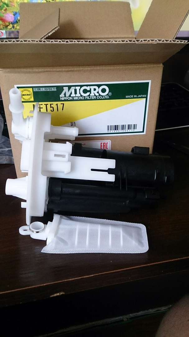

Как оказалось что вы были правы фильтр полное барахло.
Еще можно поставить в бак фильтр вот такой…Micro MFT 517
Спасибо за совет.
pioner622
Микро норм фильтры. Но я ставил масуму хоть и ругают. Два раза в год меняю и не парюсь. Раз в год сетку в ТНВД с Али.

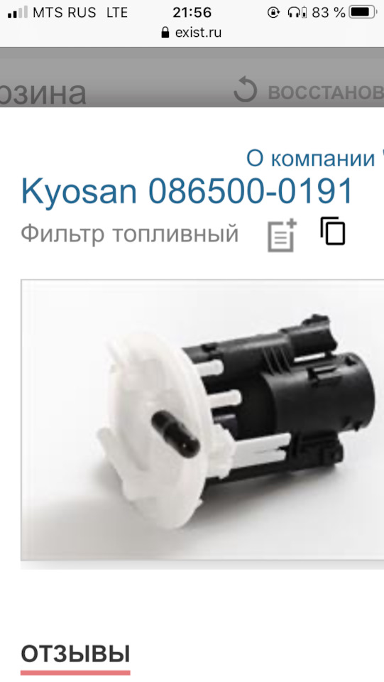

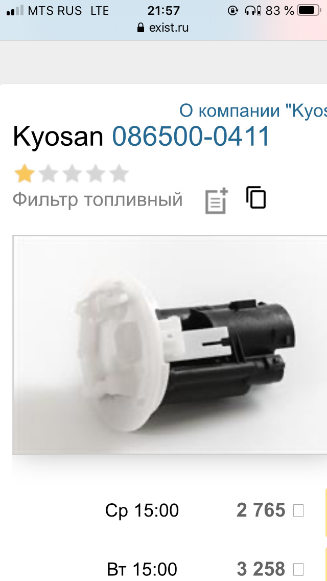

Понял, грешу все же фильтр никс. Заказал уже киосан, кстати там одинаковые фильтры, но в конце 4 цифры другие, в чем разница?
по кросномеру надо
там несколько разных
для 93го двигателя, для 94го
и для mpi
У меня 4G93. Это сайт? Кросномер
нет
вводишь номер своего фильтра в магазине по вину или фрейму
получаешь список якобы аналогов
ищеш kiosan, один номер должен быть, тот и надо
на турбе 93, возможно как и на 94м может быть

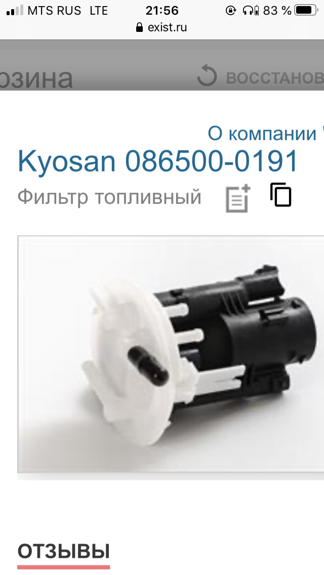

Ну да, мне выдаёт другой номер. Просто на драйве где то видел, у чела тоже io но там фильтр цифры в конце другие
впринципе, если он для gdi, по разница будет только в расположении штуцеров, и возможно дырку надо просверлить или заклеить, точно не помню
Мне нужно чтобы дырка была. Хз какой из них тогда -_-
ig67
Вот в чем отличия?
ig67
искать на форуме надо
на память не скажу
но видно что штуцера разные малость
Пробовал гуглить в чем отличия, толком ничего нет
ig67
Вот, тут нашёл. Автор поставил 0411. По каталогу идёт 0191 www.drive2.ru/l/4899916394579187946/
